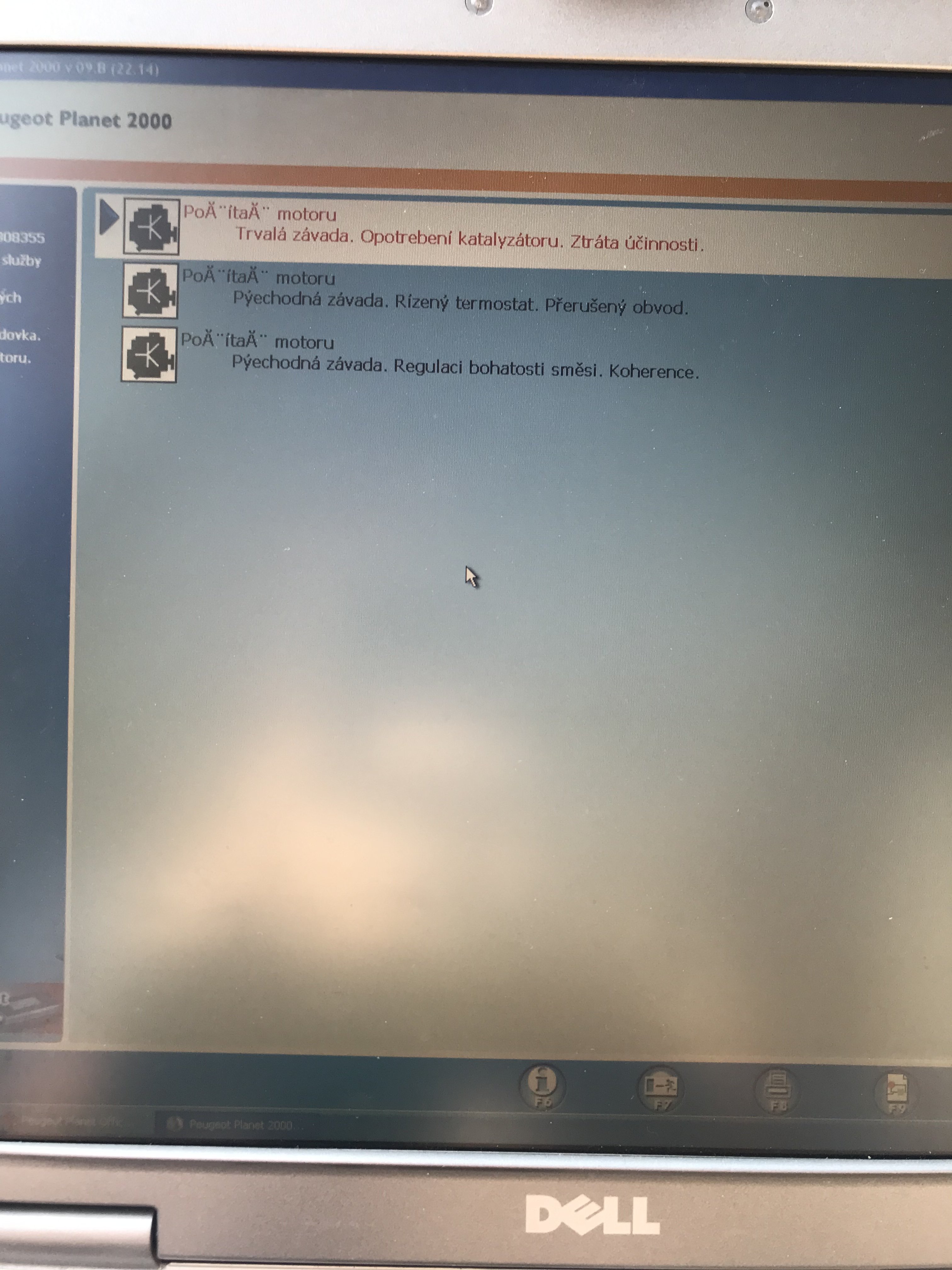

Dnes ráno jsem připojil diagnostiku k autu a v počítači motoru se objevila nová závada Přechodná závada: Řízeny termostat- Přerušeny obvod.
V zimě jsem termostat dvakrát měnil, kabelová koncovka je v pořádku a připojená.
Více mě trápí chyba Opotřebení katalyzátoru a regulace bohatost směsi-koherence
muze byt spatna zapalovaci rampa s civkama. dale muze byt rozhozena adaptace vlivem provozu na LPG (tam muzou byt na vine opotrebovane LPG vstriky nebo spatne nastavena LPG mapa, ktera pak rozhazuje zpetne benzinovou jednotku) Muze to byt pricpany MAP senzor, opotrebena lamba sonda ( ta dostava vlivem agresivnejsich spalin z LPG vice zabrat), muze byt i popraskanej a castecne ucpanej katalyzator (ten dostava diky vyssim teplotam spalin LPG taky na prdel -koneckoncu ta hlaska o opotrebeni katu nemusi byz zavlecena, ale muze byt skutecna)
