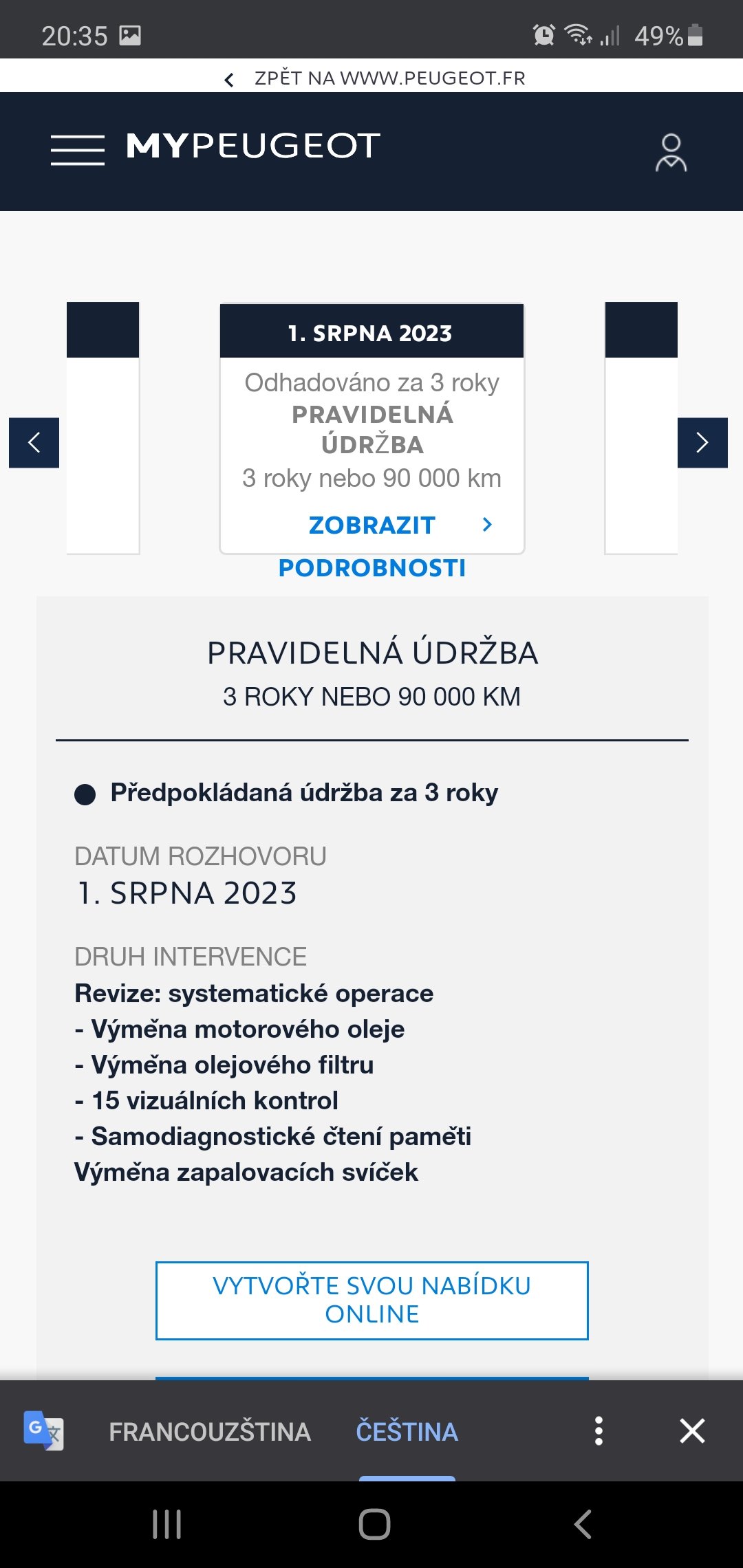

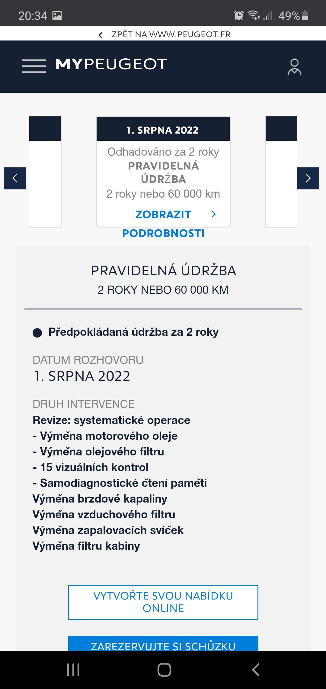

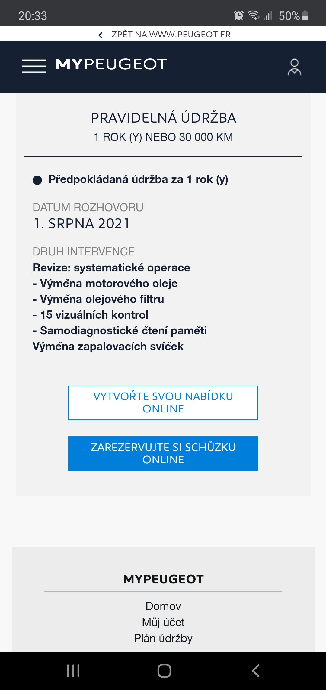

Milan+ Odesláno 7. srpen 2020 Odesláno 7. srpen 2020 Ale u těch svíček to je 30000km,popřípadě rok, dle toho co nastane dříve. Tak to je slušný. To dávala i stodvaca v slušné kondici.
Návštěvník Odesláno 7. srpen 2020 Odesláno 7. srpen 2020 Takže je to tak? Každý rok nové? 30 tisíc ročně nedám ani náhodou!
slimboy Odesláno 7. srpen 2020 Odesláno 7. srpen 2020 Olej men kazdy rok, podla sposobu vyuzivania auta idealne po 10-12 000, max. po 15 000 km, sviecky men kazdych 30 000 km bez ohladu na roky.
