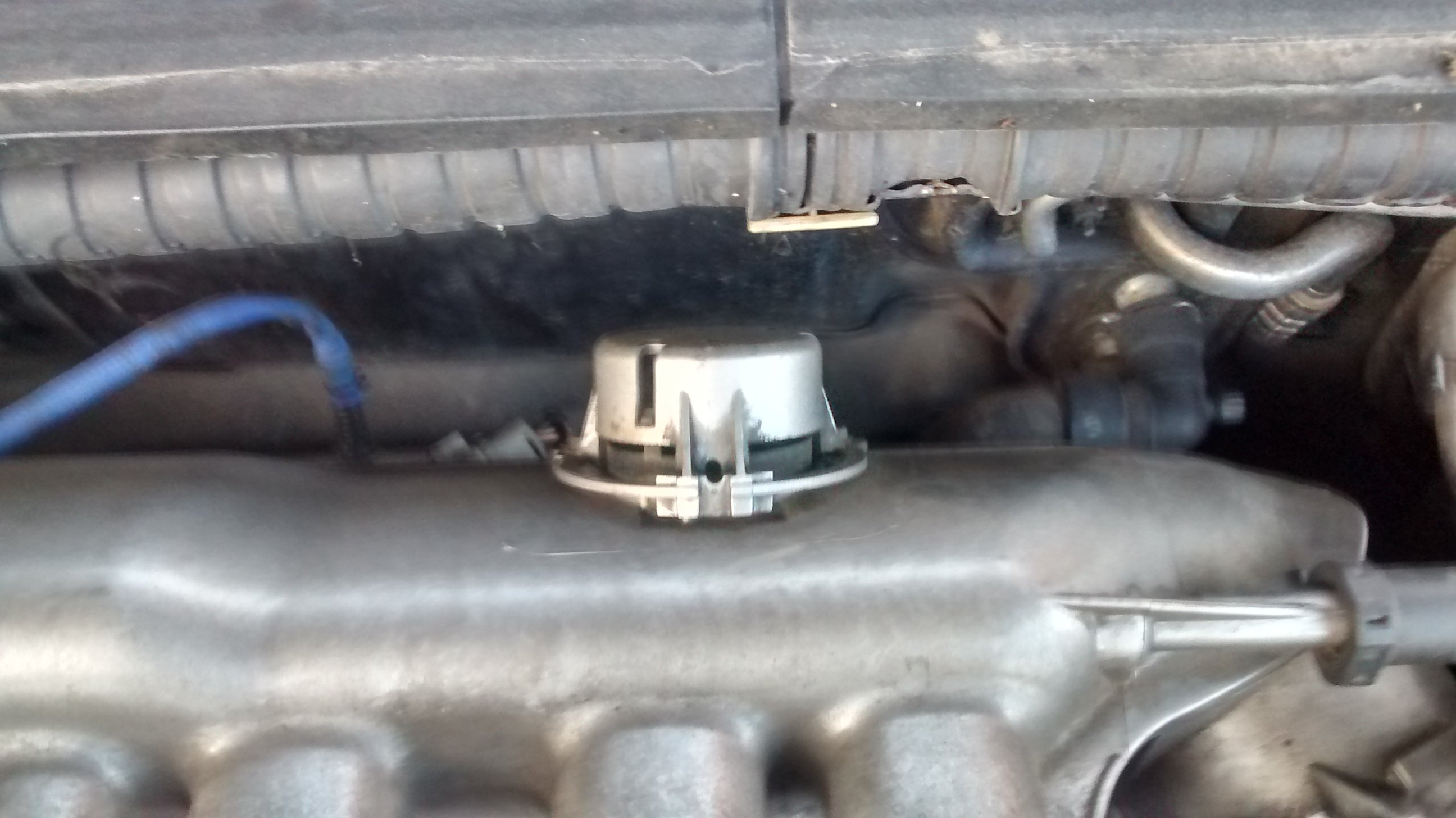

kupák Odesláno 18. červen 2020 Odesláno 18. červen 2020 (upraveno) Předem se omlouvám za delší příspěvek. Již dost dlouhou dobu slyším při akceleraci akustické pískání (není to kov o kov, je to vzduch, tedy na 95%) Ozývá se to skoro pravidelně při akceleraci někde od 1000 otáček do cca 3000. Při poklidné jízdě, když dám třeba dvojku a přidám cca 1/4 nebo 1/3 plynu a auto začne zrychlovat, slyším z motorového prostoru pištění. Po třech tisících přestává (nebo už není slyšet) Když na to hamstnu, tak to také slyšet není, když přidávám mírněji, tedy ani ne 1/4 plynu, jen takové lechtání, taky to není slyšet. Po přeřazení na vyšší rychlost, když opět jdou otáčky někde od 1200 to udělá zase, na pětku už většinou ne. Musí to být v zátěži, na volnoběh se mi to nasimulovat nepovedlo. Zatím jsem nepřišel na to, kde to piští. Můžete mi někdo znalejší než já vysvětlit stručně princip fungování té V6 v popsaném režimu? Jde mi o to, proč to v těch cca 3000 přestane a na vysokou zátěž (když na to hodně šlápnu) tak taky ne. Ale proměnou délku sání nebo tak něco to nemá, pokud se nepletu, jen časování ventilů,ne? Napadá Vás někoho, kde by to mohlo fičet? Na co je ten "ventil" na zadní straně sání? Taková kaplička na té plastové straně u přepážky? Nemohlo by to tam podsávat nebo naopak ufukovat? Snad jsem to popsal pochopitelně. P.S. Takové ty běžné věci jako těsnění mezi klapkou a sáním jsem kontroloval... Napadl mne i podtlak k brzdovému válci? Někdy tootiž ráno přijdu do auta a mám totálně tvrdý pedál, který po nastartování spadne... ? Upraveno 18. červen 2020 uživatelem kupák Citovat

kupák Odesláno 18. červen 2020 Autor Odesláno 18. červen 2020 (upraveno) Pedál bych řekl OK. Snímač polohy zkontrolován jak diagnostikou, tak osciloskopem, bez závad. Ještě budu řešit klapku jako takovou. Sání už jsem i sundal, zkontroloval těsnění, nikde to nevypadá, že by nesedělo. Při jízdě do kopce někdy mírně houpe v tahu. Cívky a svíčky pálí dobře, měněno vloni, teď kontrola osciloskopem. Motor 152 kW. Je tam jiné sání, než na 140. Ale klapka při přidání taky jako tak hlasitě vcucne vzduch, ale nepřijde mi, že by pistela. Chtěl bych vědět, co je to za bazmek na té plastové části sání. Zítra dám foto. Vypadá to na nějaký sichrventil. Napadá mne, jestli nepodsava.? Upraveno 18. červen 2020 uživatelem kupák Citovat
