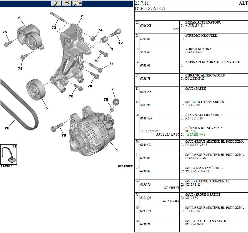

frana09 Odesláno 29. duben 2020 Odesláno 29. duben 2020 Zdravím pánové, nechci zakládat nové téma tak píši sem. Dneska jsem byl v servisu na kontrolu klimatizace a servisák mi řekl že mám v pytli klínák že mi může spadnout a budu mít po autě. Rozvody byli dělány před 2 roky a jestli jsem najel 20 000 km tak jsem to přehnal. Počítám ani ne 15 000. Jezdím denně do práce cca 10 km a někdy na ryby. Bojím se aby mi neprasknul nebo nesjel. Citovat
MJSytic Odesláno 29. duben 2020 Odesláno 29. duben 2020 Tak tohle nejsou rozvody ne? To je řemen příslušenství? Kup za pár stovek nový a vyměň ho. Případně i vodící a napínací kladky, pokud jsou po smrti ... Edit: Servisák to myslel tak, že když ten řemen rupne, rád s sebou vezme ještě něco dalšího. Např. snímač otáček, nebo rozbije kryt rozvodů a vletí do nich Citovat
frana09 Odesláno 29. duben 2020 Odesláno 29. duben 2020 (upraveno) No mám na mysli ten řemen. Kup za pár stovek nový: za prvé nevím jaký a za druhé bydlím na sídlišti ale to by nevadilo. Já laik bych to pochopil že ho říznu a nasadím nový ? V Měšicích není servis ? Jsem z Proseka. Upraveno 29. duben 2020 uživatelem frana09 Citovat
MJSytic Odesláno 29. duben 2020 Odesláno 29. duben 2020 V Měšicích servis není, ale třeba v Březiněvsi u @Devils-night možná jo Já právě myslel, že servisáka máš, ale to byl asi jen servisák na klimu, co? Lépe se to dělá, když sundáš kolo a podběh. Díly se pak objednají podle VINka Citovat
frana09 Odesláno 29. duben 2020 Odesláno 29. duben 2020 (upraveno) Byl jsem v servisu jekaservis.cz je to v Kyjich. Mě jde o to že by mě vzal až za 3 neděle ted toho mají hodně. Na Proseku jsou ale měl jsem to tam ale co jsem potřeboval to neudělal. Potřeboval jsem ložisko ale udělal čepy atd ale ložisko ne Nika prosek. Mě jde o to jestli to ještě vydrží ale to asi zaleží na náhodě Jinak VIN - VF36E6FZB21135982 já jsem našel https://www.autodoc.cz/gates/1236579 Do Březiněvse jezdím Do ATC Bušek do kempu. Upraveno 29. duben 2020 uživatelem frana09 Citovat
MJSytic Odesláno 29. duben 2020 Odesláno 29. duben 2020 Vzhledem k tomu, co vidím bych se už bál Napiš @Devils-night, třeba na to bude mít čas Citovat
frana09 Odesláno 29. duben 2020 Odesláno 29. duben 2020 (upraveno) Děkují ti moc napsal jsem budu čekat co napíše. Upraveno 29. duben 2020 uživatelem frana09 MJSytic ohodnotil 1 Citovat
