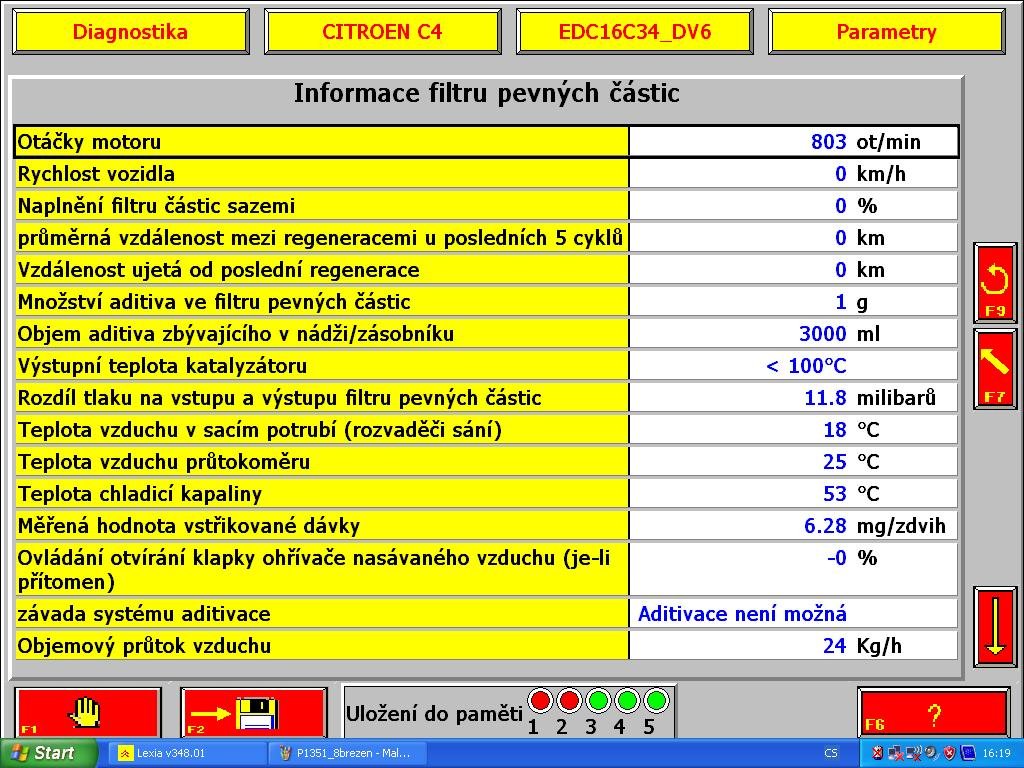

Havlicek.Lukas Odesláno 10. březen 2020 Odesláno 10. březen 2020 (upraveno) udaje se meni v zavslosti na otackach rozdil pred a za je par milibaru coz je divne presne udaje mam v NTB na diagnostiku Upraveno 10. březen 2020 uživatelem Havlicek.Lukas Citovat

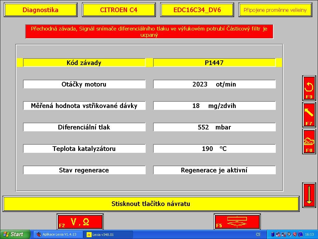

Havlicek.Lukas Odesláno 13. březen 2020 Odesláno 13. březen 2020 (upraveno) vymazes a diferencialni tlaky zacnou hazet chyby viz: P0420_8brezen.bmp P1447_8brezen.bmp Upraveno 13. březen 2020 uživatelem Havlicek.Lukas Citovat
slimboy Odesláno 13. březen 2020 Odesláno 13. březen 2020 Vidim tu hlasku k chybe v prilohe P0420 a to mi dava zmysel - proste to hlasi, ze je filter zaneseny. Ale to akoze dava takuto chybu aj v pripade, ze zaneseny nie je? Nie je potom chyba skor v snimaci diferencneho tlaku? Lebo nedava logiku aby to hlasilo preplneny filter ak by hodnota zo snimaca tlaku bola v norme. Hlasku k chybe P1447 nevidno, v tej hornej casti screenshotu je len cierny pas. Citovat

Havlicek.Lukas Odesláno 14. březen 2020 Odesláno 14. březen 2020 (upraveno) před 8 hodinami, slimboy napsal: Hlasku k chybe P1447 nevidno, v tej hornej casti screenshotu je len cierny pas. pise to samy cerny pruh se obevil pri prenosu fotky z XP do W10 u me je jeste problem se zhavenim - musim to promerit Upraveno 14. březen 2020 uživatelem Havlicek.Lukas Citovat
ChouLu Odesláno 14. březen 2020 Odesláno 14. březen 2020 jelikož by jsi měl mít dif. tlak v zátěži max do 100 milibaru, tak tady je jasno Citovat
