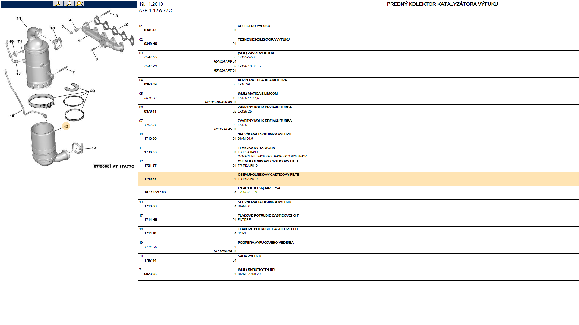

Guest Rudo08 Odesláno 10. březen 2020 Sdílet Odesláno 10. březen 2020 Štvrtok sa ide do Peugeotu na diagnostiku,tá životnosť FAP by mala byť podľa pána s Peugeotu cca 180tisic km...tak ako tu aj bolo písané v poslednom príspevku.Chcem sa ešte opýtať ,na moje auto sa FAP montoval ako samostatný diel pripajal sa sponou ku katalizatoru,alebo sa robil ako jedno teleso kde je sitko katalyzátora a sitko FAP v jednom telese? Citovat Odkaz ke komentáři Sdílet na ostatní stránky More sharing options...

Havlicek.Lukas Odesláno 10. březen 2020 Sdílet Odesláno 10. březen 2020 hele ja si myslim ze ten v jednom kuse je na 2 litrech a pak jedine nejake aftermarket nahrady podle VIN cisla ho mas deleny Citovat Odkaz ke komentáři Sdílet na ostatní stránky More sharing options...
Guest Rudo08 Odesláno 10. březen 2020 Sdílet Odesláno 10. březen 2020 Takže bude to obr.c.1,alebo c.2 s katalyzátorom? Citovat Odkaz ke komentáři Sdílet na ostatní stránky More sharing options...
Havlicek.Lukas Odesláno 10. březen 2020 Sdílet Odesláno 10. březen 2020 na prvni fotce je fap (pokud z duvodu foceni je jen otocen) na druhem mas neco cemu se rika aftermarket - neboli novy fap + katalizator o ne vzdy dobre kvalite ten mam v aute taky a neprobihaji regenerace Citovat Odkaz ke komentáři Sdílet na ostatní stránky More sharing options...
ChouLu Odesláno 10. březen 2020 Sdílet Odesláno 10. březen 2020 máš dělenej, fap za mě doporučuji v peugeotu a samozřejmě k tomu nové trubky, které pravděpodobně ukroutíš + těsnění, šrouby atd.. Citovat Odkaz ke komentáři Sdílet na ostatní stránky More sharing options...
Guest Rudo08 Odesláno 10. březen 2020 Sdílet Odesláno 10. březen 2020 V Peugeotu vyjde originál na 575eur, repas 400eur,a nejaká náhrada od Peugeot-Citroen 300eur životnosť 180tisickm,Ten samostatný FAP na obrázku je zo stránky DPF centrum.sk stojí 145 eur a ten druhý s katalyzátorom 255eur,a tej firme DPF centrum píšu pozitívne recenzie,kvalita by sa mala rovnať originálu.. Citovat Odkaz ke komentáři Sdílet na ostatní stránky More sharing options...
