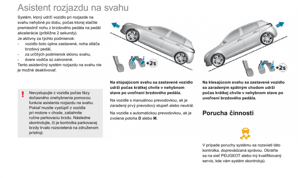

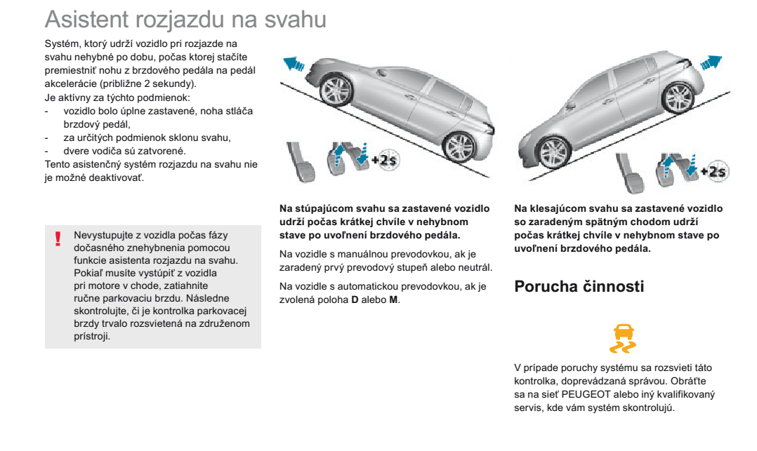

mmartinkovic Odesláno 8. prosinec 2019 Odesláno 8. prosinec 2019 (upraveno) Asi 90% ludi necita prirucky k autam, a potom su tu uplne nezmyselne dotazy. Rozjazd do kopca musi byt vo vybave, brzda zosliapnuta, sklon kopca na 3% tusim. Automaticke zabrzdenie ako pisal len po vypnuti motora, a odbrzdenie pri pohnuti sa s rychlostou, niekde sa to da vypnut v menu. V 308 to mam takto v knizke: mam automat... Upraveno 8. prosinec 2019 uživatelem mmartinkovic petrkaspi ohodnotil 1 Citovat

perito Odesláno 9. prosinec 2019 Odesláno 9. prosinec 2019 @mmartinkovic máš dobrou příručku, v příručce k Rifterovi je velké prd, tak stručnou příručku těžko najdeš... Citovat

mmartinkovic Odesláno 11. prosinec 2019 Odesláno 11. prosinec 2019 @perito Tu mas link na prirucku z Peugeotu, nasiel som tam aj Hilholder, tak porovnaj co tam nemas.http://public.servicebox.peugeot.com/APddb/ Citovat
