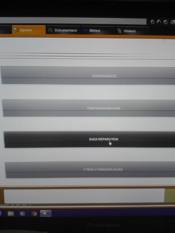

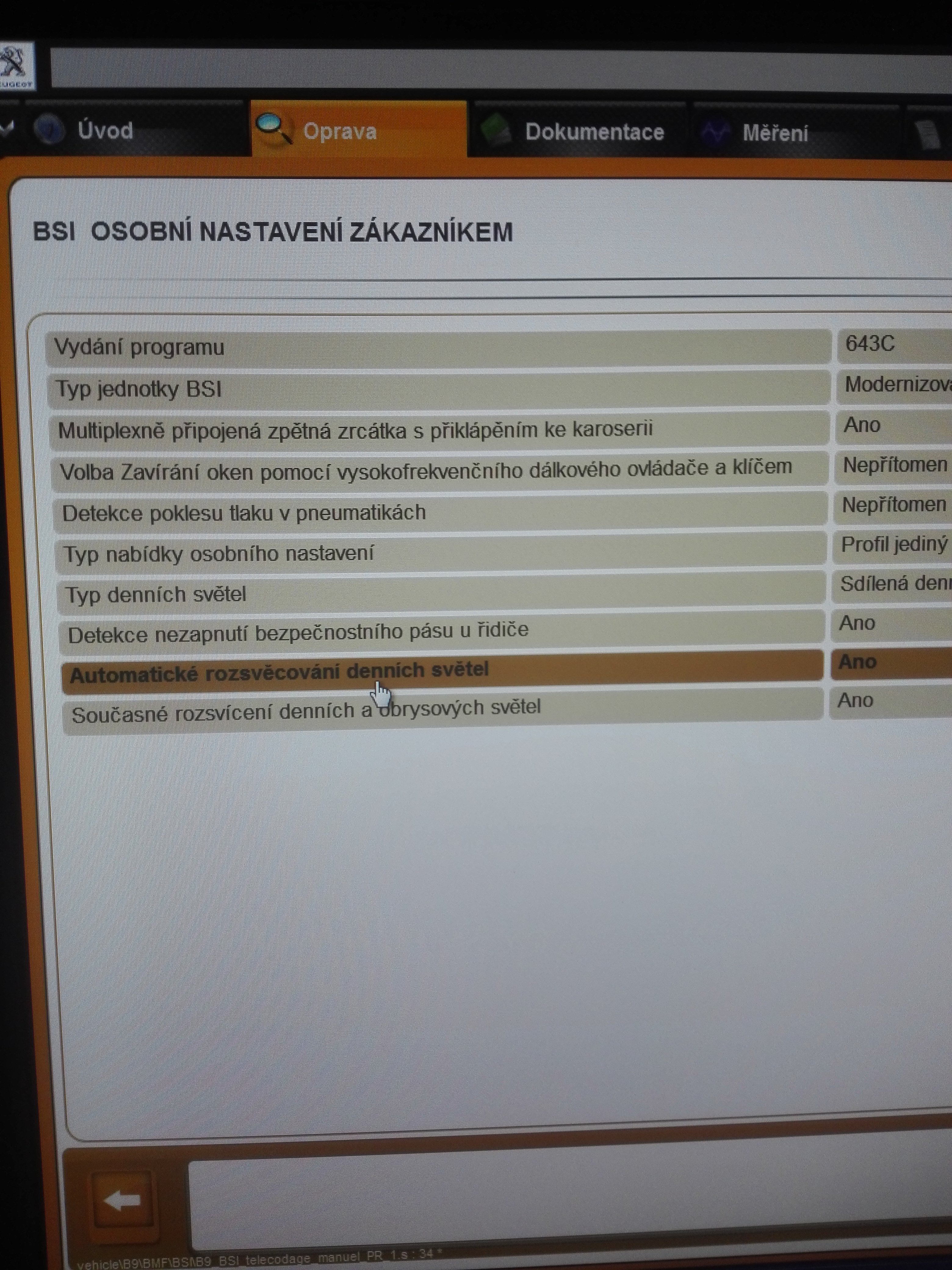

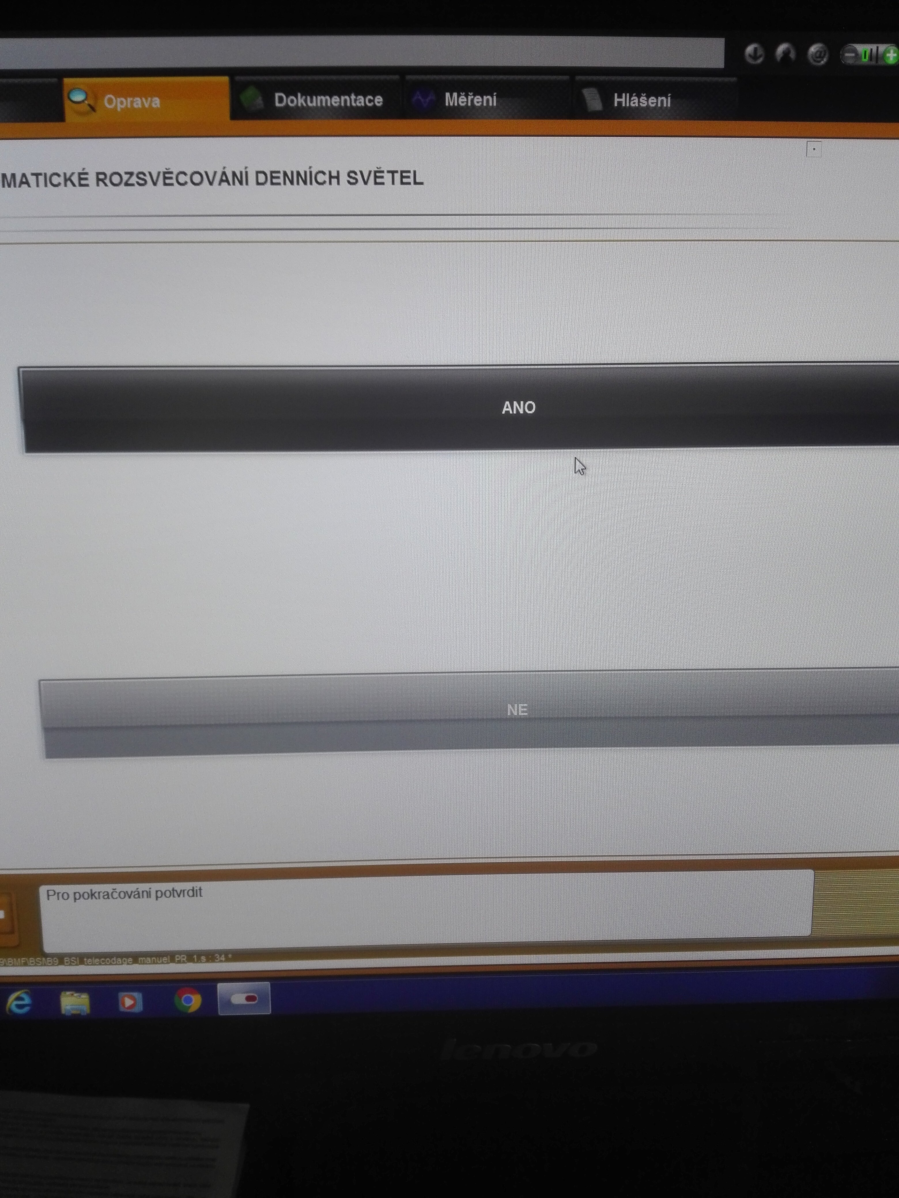

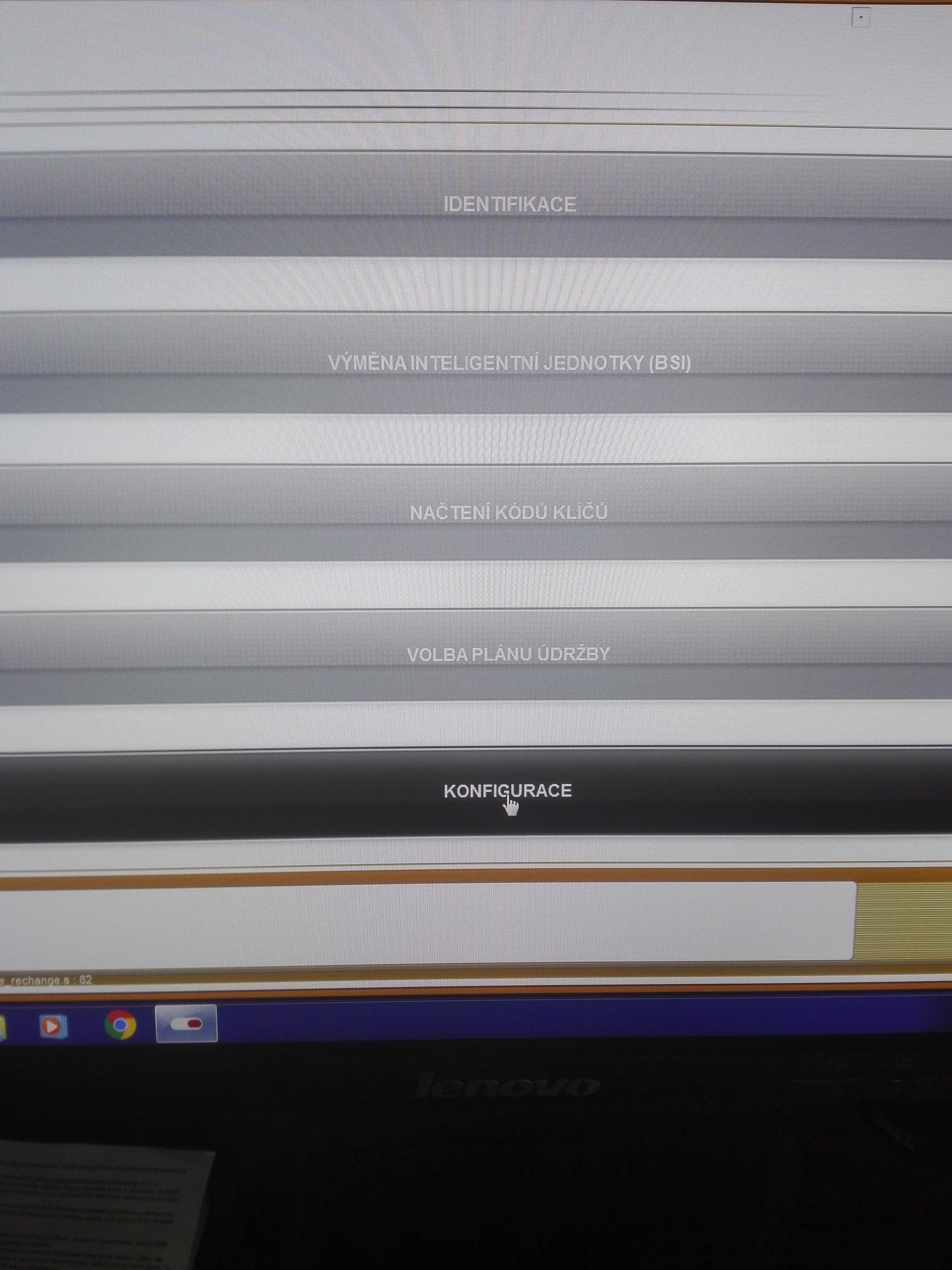

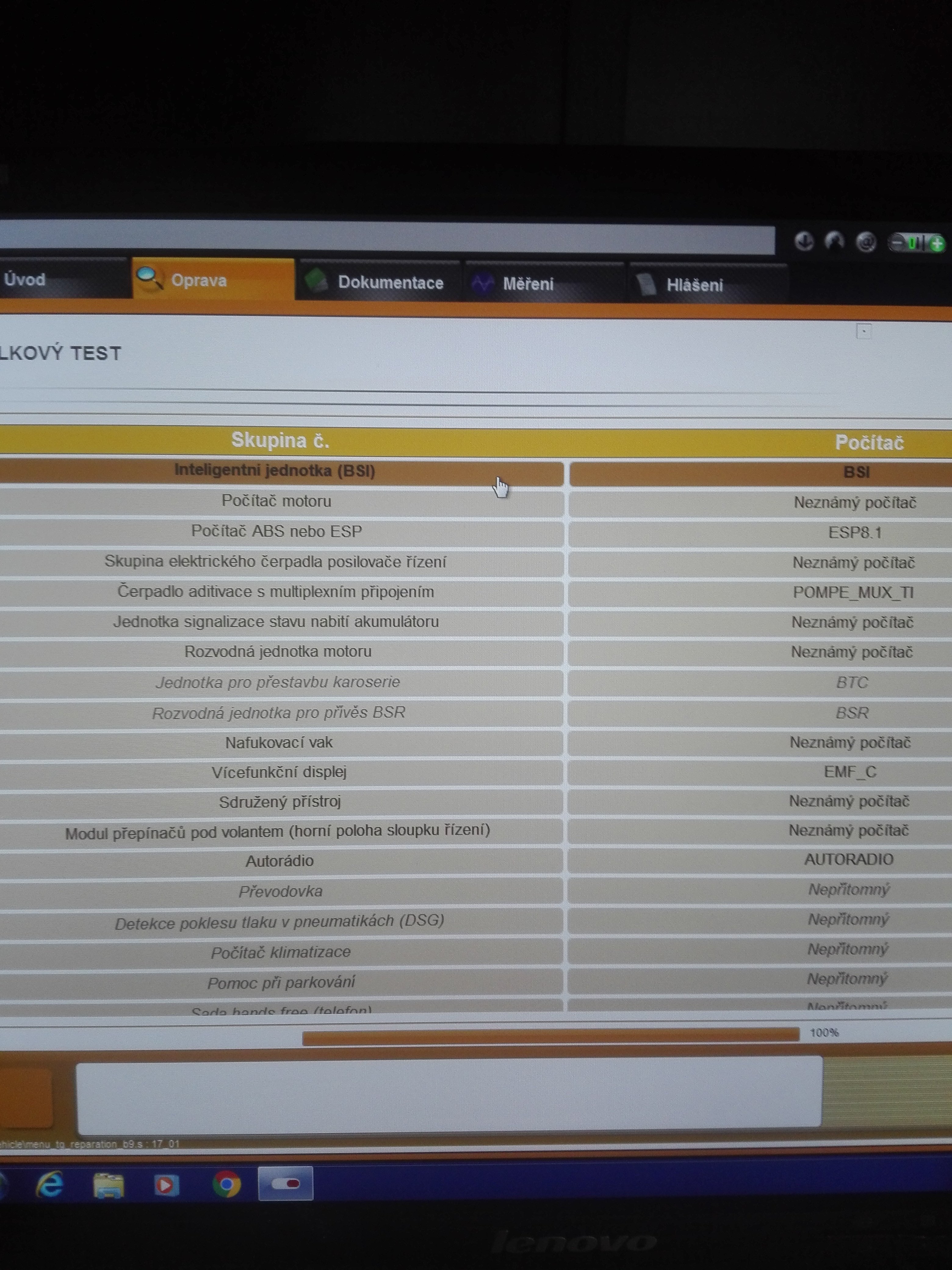

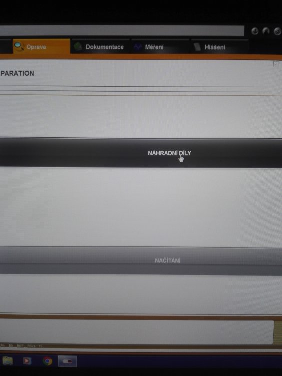

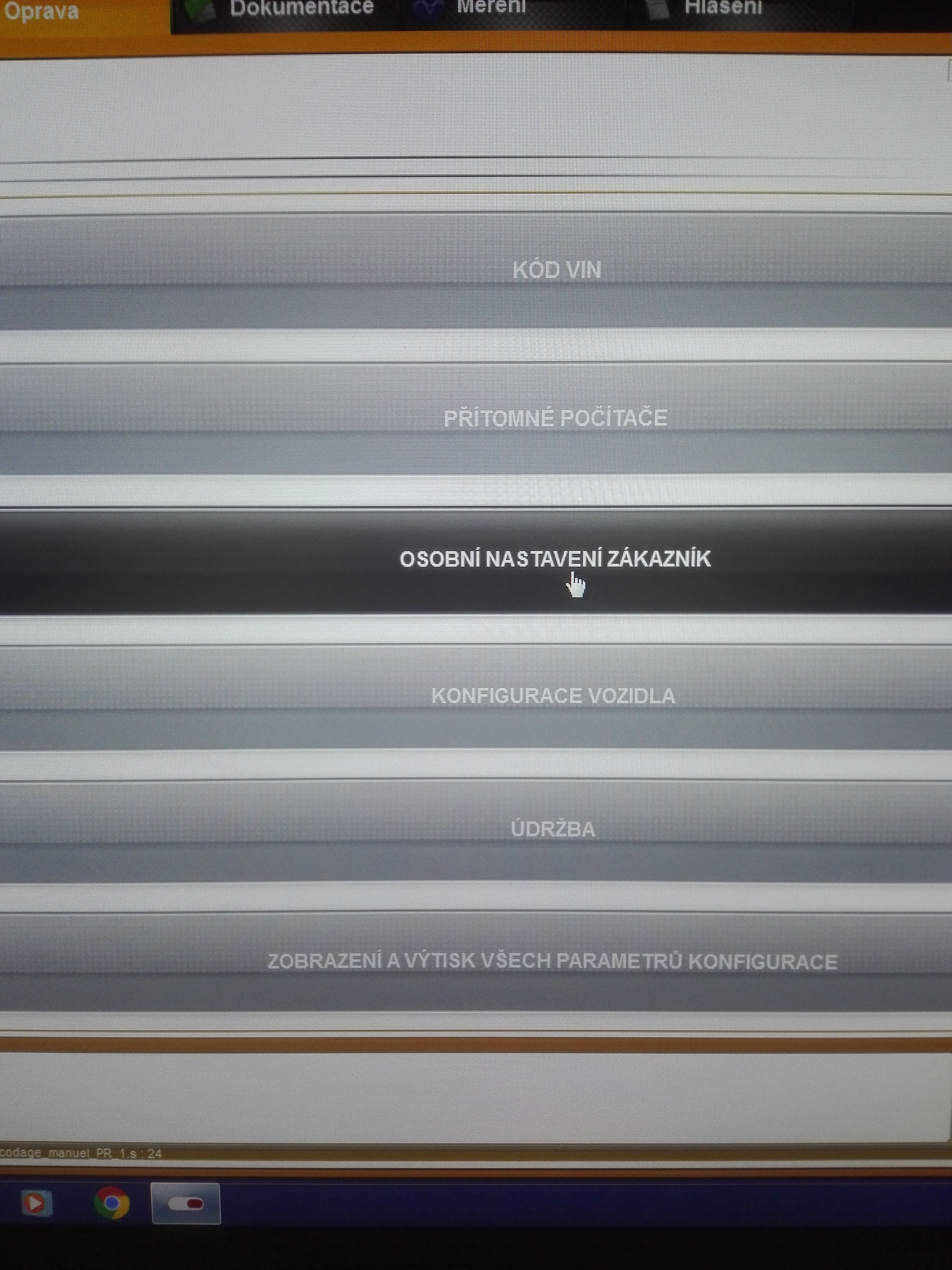

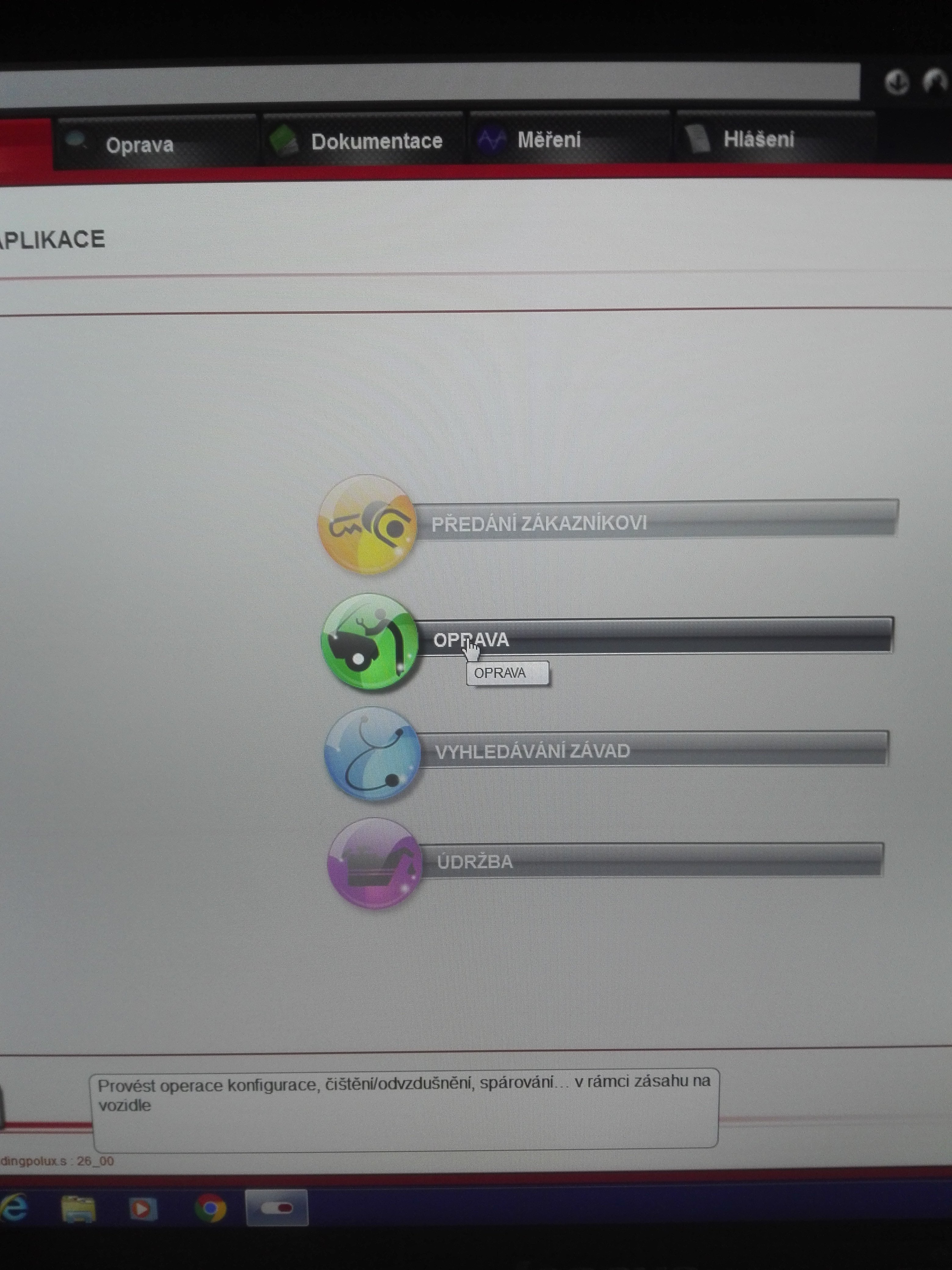

kacaba12 Odesláno 4. listopad 2019 Odesláno 4. listopad 2019 tady máš postup. u 7 obrázku potvrdit a změnit na ano nebo né Citovat
hiphoper123 Odesláno 4. listopad 2019 Autor Odesláno 4. listopad 2019 Tak jsem na to teď koukal a ty poslední 2 položky tam vůbec nemám Citovat
