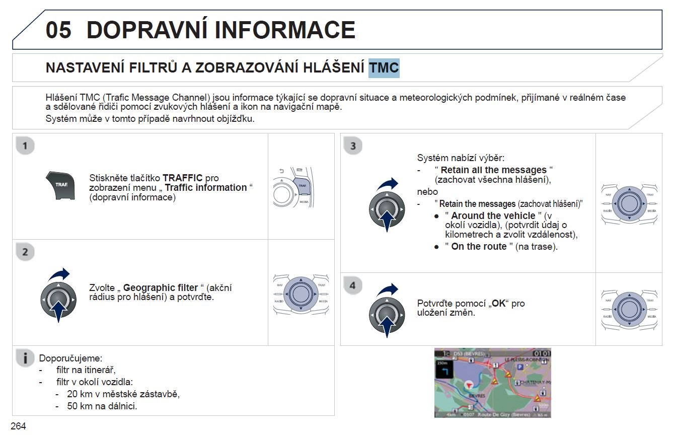

Laďa Odesláno 25. říjen 2019 Odesláno 25. říjen 2019 Nebudu zakládat nové téma a zeptám se zde. Na zkoušku jsem si aktivoval výstrahy v navigaci. A kromě toho, že to je v angličtině, tak mi to vyhazuje hlášení z různých častí republiky i když v té dané části republiky nejsem. Např. včera jsem jezdil jen zde po městě a hlásilo mi to dálnici D2 Brno, Rožnov pod Radhoštěm a Rychnov nad Kněžnou. .A to jsem neměl naplánovanou žádnou trasu v navigaci. Takže otázka zní - odkud bere to auto nebo ten systém informace? Citovat
MJSytic Odesláno 25. říjen 2019 Odesláno 25. říjen 2019 Výstrahy jsou brány z "TMC". V RT6 je potřeba nastavit okruh, do jaké vzdálenosti to má informovat. Pokud ho tam nemáš, tak to ukazuje vše, co přijde pavelu96 a Laďa ohodnotil 2 Citovat
Laďa Odesláno 25. říjen 2019 Odesláno 25. říjen 2019 Děkuji. A zase jsme u toho. Tady někdo (já) se nepodíval do návodu Péťa a pavelu96 ohodnotil 2 Citovat
