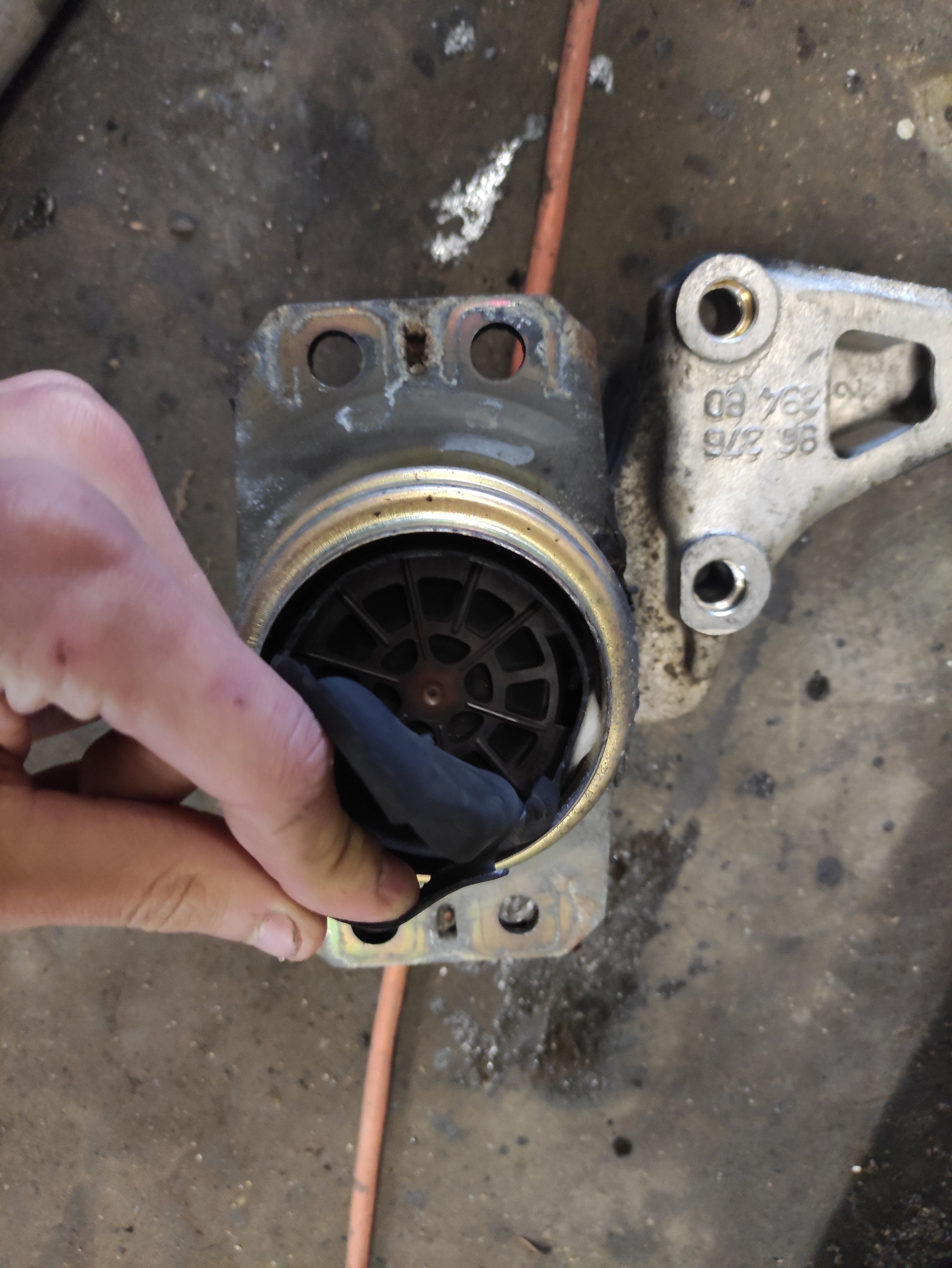

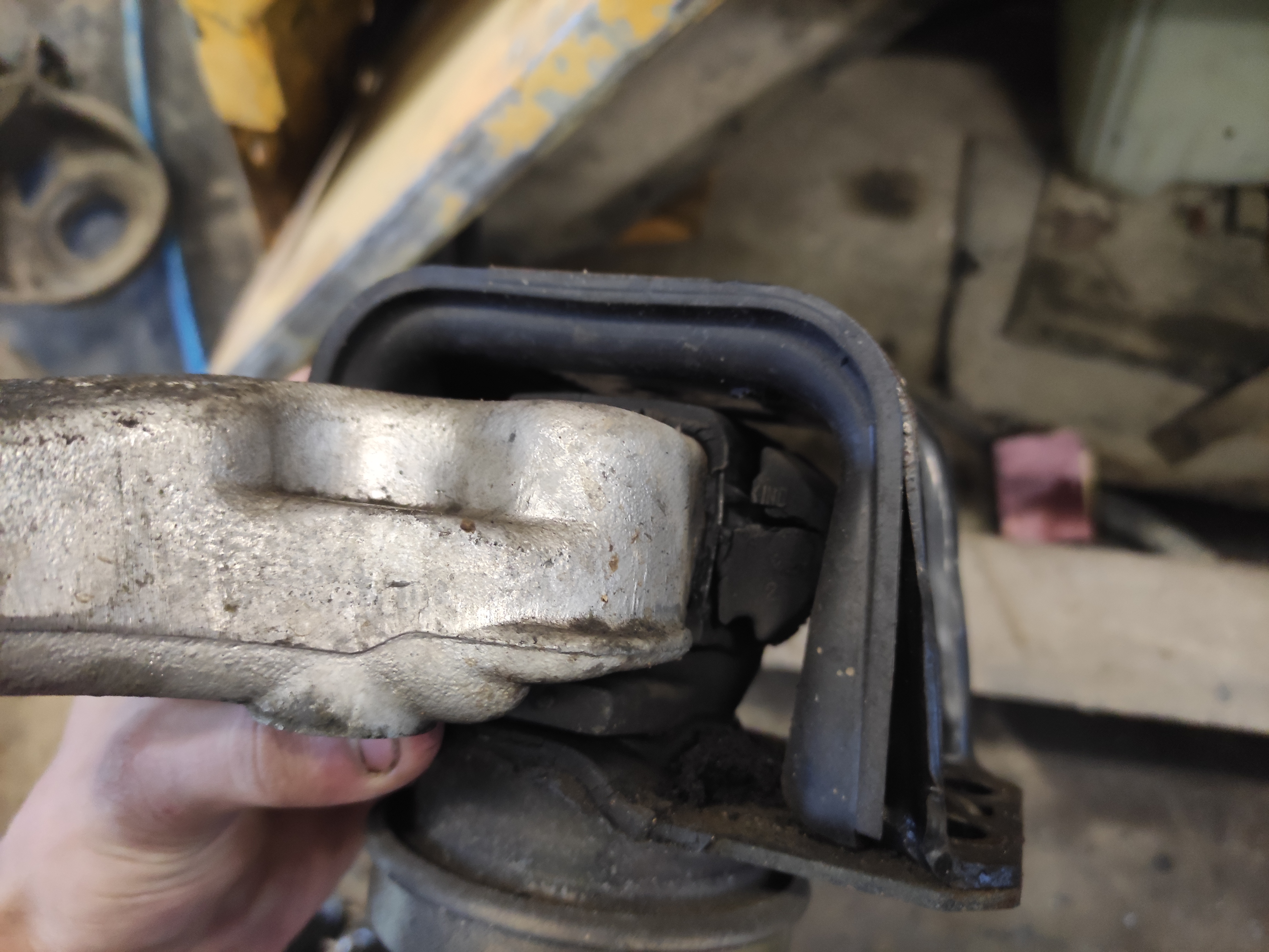

VojtouNerCZ Odesláno 27. květen 2021 Autor Odesláno 27. květen 2021 (upraveno) Tak se mi vrátil mazlík od doktora No, nechal jsem za něj mnohem víc, než bylo původně v plánu, ale tak bylo to potřeba. Nová zadní náprava, kola jsou už krásně rovná, nové uložení zadní nápravy (OEM)-náprava už neplave, už zase řežeme zatáčky Veškeré silentbloky okolo motoru/převodovky nové(opět se daly origo), vypadaly tak nějak viz foto. Nové tyčky a čepy řízení, ty byly hrozný a už někdy měněný, stejně tak veškeré silentbloky nebyly origo (až na jeden u převodovky). Tím se opět potvrzuje naše teorie, že má auto najetou jednou tolik (k dnešnímu dni 210k na tacho). Ještě jsme zjistili, že mi tlučou pátý dveře, budu je muset nějak seřídit. A budou se měnit znova tlumiče a pružiny na zadku, zřejmě za kyb, vepředu také, + ramena a možná poloosy. Ale to až zas udělám pár lidem doma elektriku Sakumprdum, celé auto mě v opravách za 3 roky vyšlo na mnohem větší sumu, něž bylo pořízeno, a to radši nepočítám audio, sedačky, kola, odhlučnění a zbytek věcí, které jsou v plánu Jsem ještě domluvený na rozleštění laku, kapota, oba nárazníky půjdou komplet na lak, prahy a blatníky rozstřik, challengery půjdou do chameleona Old Timer. No a koukám, mám tu zase pěknej sloh. Jo, a že prej mi rosí nějaký čidlo na vaně. Upraveno 27. květen 2021 uživatelem VojtouNerCZ čakom, Moral3z a radim.1008 ohodnotil 3
Moral3z Odesláno 27. květen 2021 Odesláno 27. květen 2021 Ty seš fakt pacient kamaráde Do muzea s tím! VojtouNerCZ ohodnotil 1
VojtouNerCZ Odesláno 27. květen 2021 Autor Odesláno 27. květen 2021 Myslím, že tady najdeme mnohem zajímavější, hezčí, cennější a opečovávanější kousky než tenhle Ale až bude hotový lak... To bude jiná. Ale samozřejmě si veškeré zdejší podpory cením. Bez tohohle klubu by tohle auto asi v takovém stavu nebylo, kor když jsem chtěl původně koupit ochcávku 1 generace

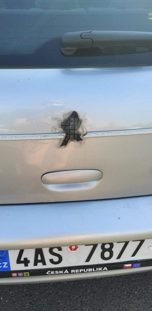

VojtouNerCZ Odesláno 10. červen 2021 Autor Odesláno 10. červen 2021 Přítelkyně přijela k tescu v Poděbradech, logo tam bylo. Nakoupila a už není. Naštěstí je to na stříbrném, na zlatém by mě to štvalo víc, ale i tak.

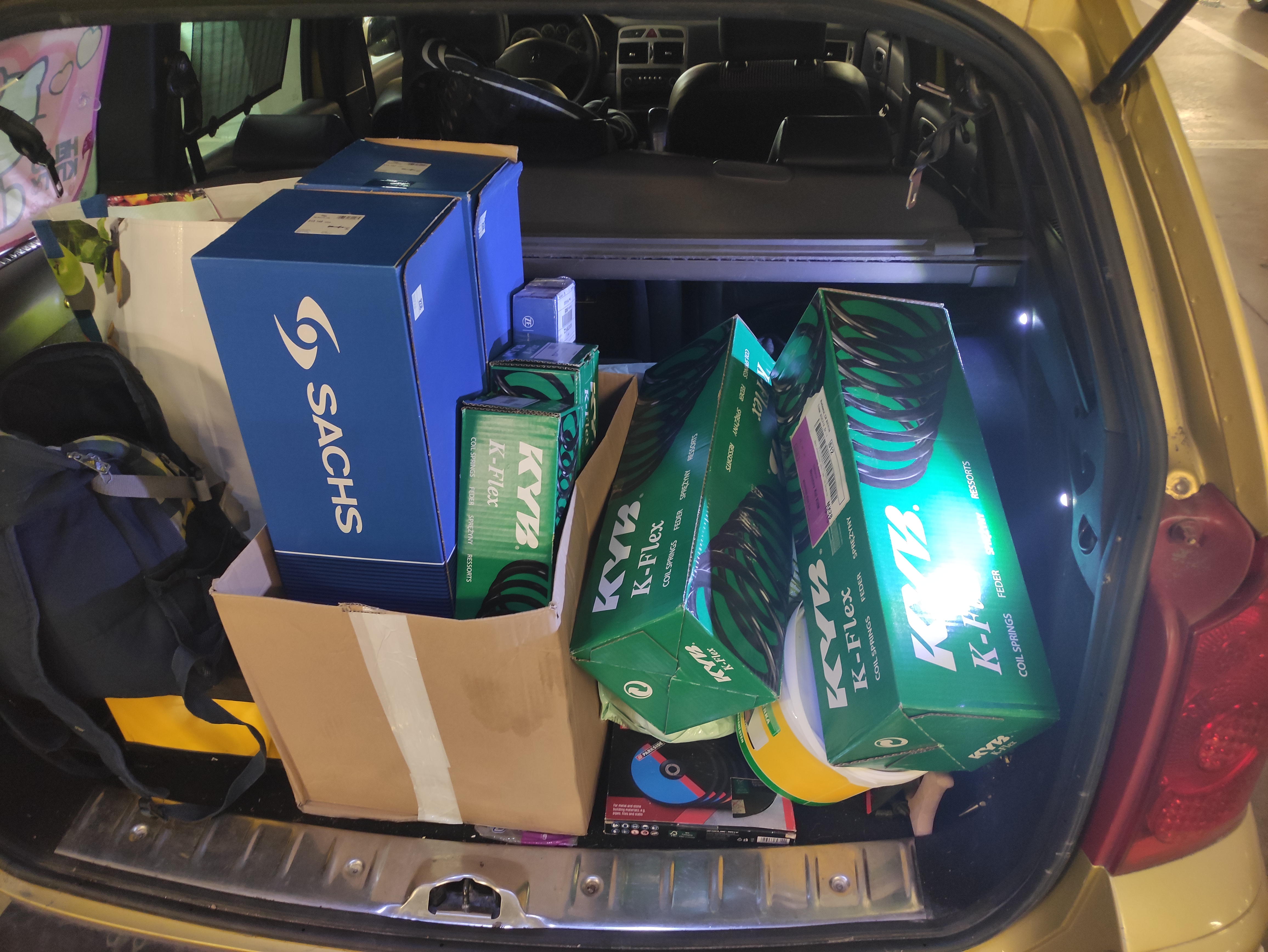

VojtouNerCZ Odesláno 17. červen 2021 Autor Odesláno 17. červen 2021 Čidlo dorazilo + jsem právě vyzvedl věci na podvozek... Tlumiče, dotazy, uložení atd sachs, pružiny kayaba. Třeba bude o víkendu čas.

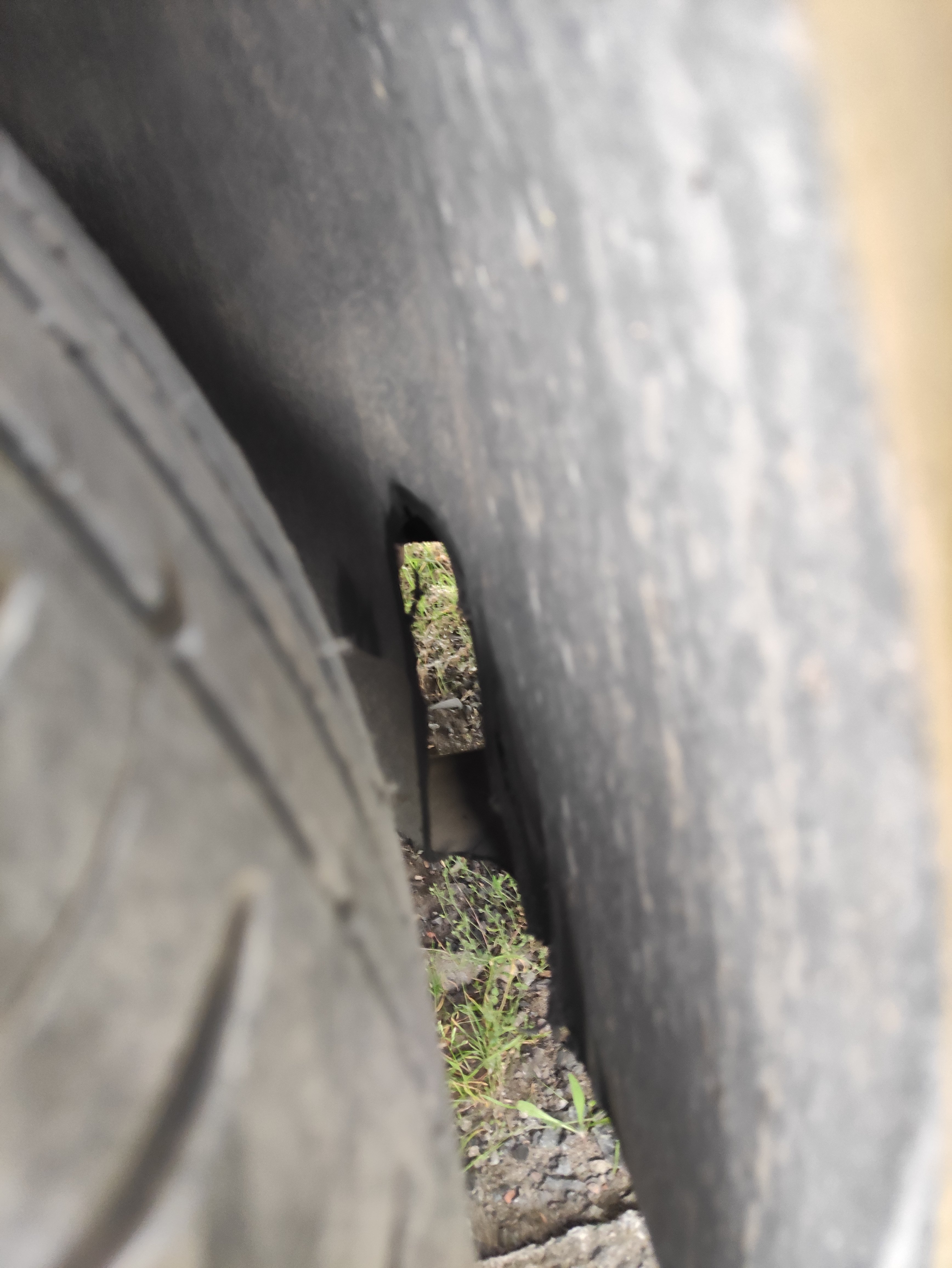

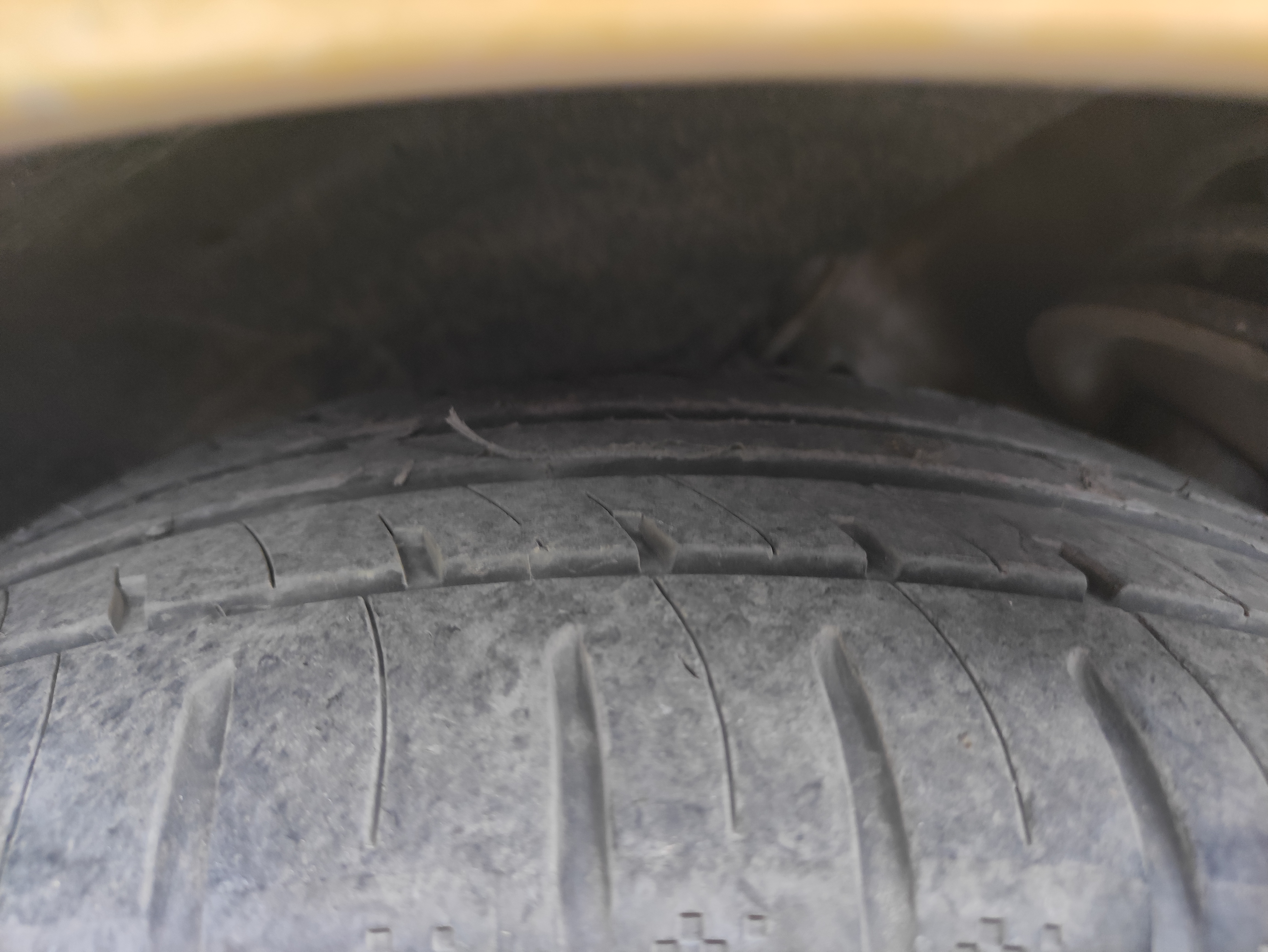

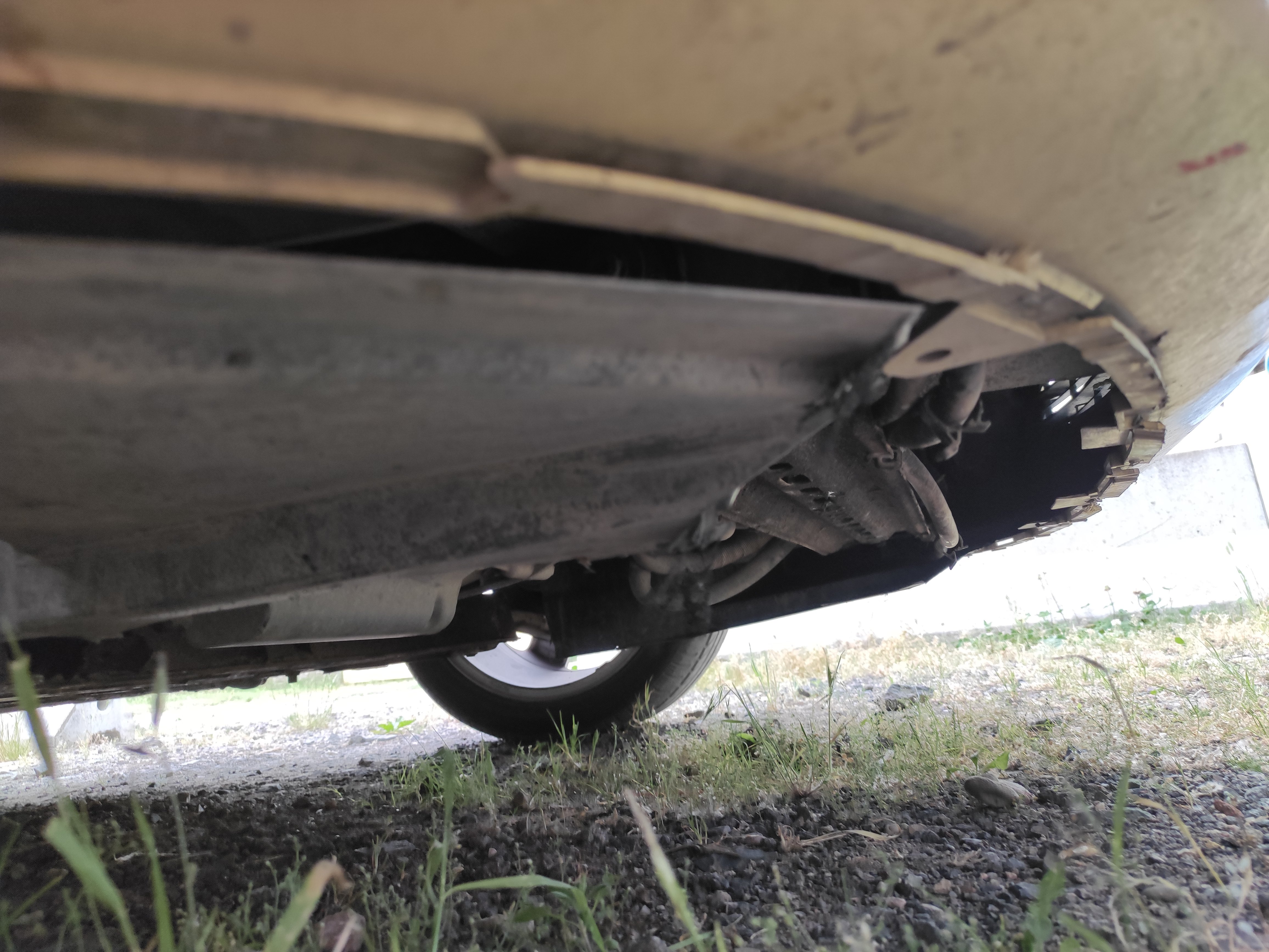

VojtouNerCZ Odesláno 21. červen 2021 Autor Odesláno 21. červen 2021 Známost neznámost... Chybějící úchyty krytu pod motorem a podběhu, které tam na 100% byly protože jsem je všude dokupoval, urval se za jízdy kryt, kolo probrousilo podběh (hadici za ním naštěstí ne), podběh dojebal pneumatiku... Paráda, co dodat
VojtouNerCZ Odesláno 22. červen 2021 Autor Odesláno 22. červen 2021 (upraveno) Proběhla výměna zadních tlumičů/pružin/ uložení, ve předu to samé. Přední uložení bylo už špatné (bylo tam skoro rok a půl) tlumiče úplně kaput. Jakmile jsme je zatlačili, trvalo i 10 minut než samy vyjely ven Teď je to nebe a dudy. Pomohl kolega. Upraveno 22. červen 2021 uživatelem VojtouNerCZ

HonzaC2 Odesláno 23. červen 2021 Odesláno 23. červen 2021 Ty zadni pruziny mi prijde ma Kayaba znacene spatne. Taky jsem na svuj P308 SW koupil podle Kayba katalogu, ale nakonec - protoze byli tenci nez puvodni, tak nakonec jsem je ani nenamontoval a koupil misto toho jine, se stejnou tloustkou dratu. Po vymene bych rekl, ze to mam bez problemu i po nalozeni.
VojtouNerCZ Odesláno 23. červen 2021 Autor Odesláno 23. červen 2021 Pružiny mají stejnou sílu i délku, ale Jarokare mě navedl na zesílené z CC a jeden kluk na FB mě ještě upozornil na počet závitů-origo měly 7, ty Meyle a nynější KYB 8. Ty z CC mají 7, takže jsem je objednal a uvidíme Když jsme to měřili na jiné 307 sw, tak mám prdel o 2cm níž než by měla bejt.
VojtouNerCZ Odesláno 30. červen 2021 Autor Odesláno 30. červen 2021 (upraveno) Včera nahozeny silnější pružiny. Je to lepší. Ne tak jak bych si představoval, ale už se nebojím, že budu drhnout. Na výměnu el. měrky oleje teď kašlu, udělám to s olejem asi příští týden. Zároveň s tím vyměním i olej v převodovce, při montáži tlumiče mi vypadla poloosa. A střihl se mi šroub který drží zadní tlumič v nápravě, tak snad seženu náhradní na zadek jsem nenašel, jen na předek, vypadají podobně tak uvidíme. Upraveno 30. červen 2021 uživatelem VojtouNerCZ
