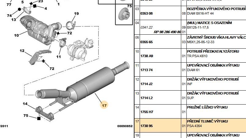

Multiplex406 Posted March 17, 2019 Posted March 17, 2019 Jeden postřeh pro zajímavost když v servisboxu nezvolím auto dle VIN ale pomocí menu "nová modelová řada" tak tam lze nalézt vozidlo Peugeot 508 2.0 HDI 138 hp (bez FAP) respektivě 103kW motor a po potvrzení a shlédnutí výfukového vedení tam opravdu FAP není ??? Proto se přikláním ke větě od MJSytic ( U těch předepsaných olejů také záleží na tom, o jaký modelový rok se jedná. Rozvoj "low saps" olejů ) Quote
MJSytic Posted March 17, 2019 Posted March 17, 2019 Tam bude hrát roli i to, pro jaký trh je vozidlo určené Quote
ozzy56 Posted March 17, 2019 Posted March 17, 2019 auta bez FAP se vyrábějí stále, a to pro země, kde zkratky FAP-DPF ještě neznají Multiplex406 1 Quote
