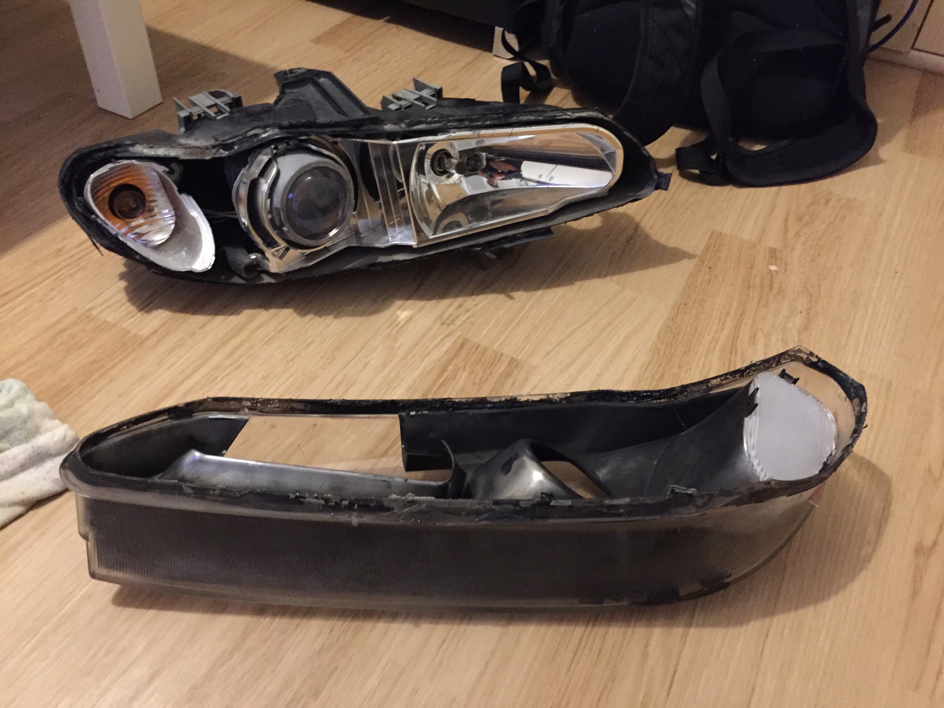

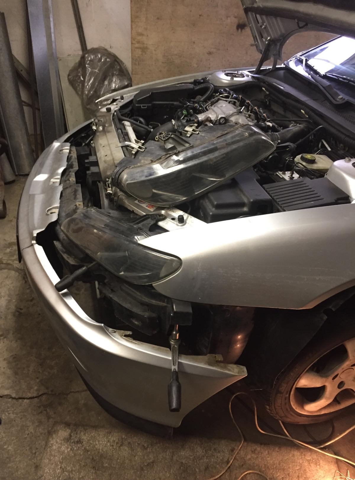

brixtr Odesláno 15. leden 2019 Autor Odesláno 15. leden 2019 (upraveno) tak jsem se k tomu překecal no nárazník musel dolů. jinak nevím kdo to před tím dělal ale zasloužil by přes držku, rozlepit to zaboha nešlo. tak se to vypláchlo. nechalo vysušit a daly lepší žárovky+ nové nové keramické patice Upraveno 15. leden 2019 uživatelem brixtr JeanJaquesKubi, Péťa a Rikic339 ohodnotil 3 Citovat

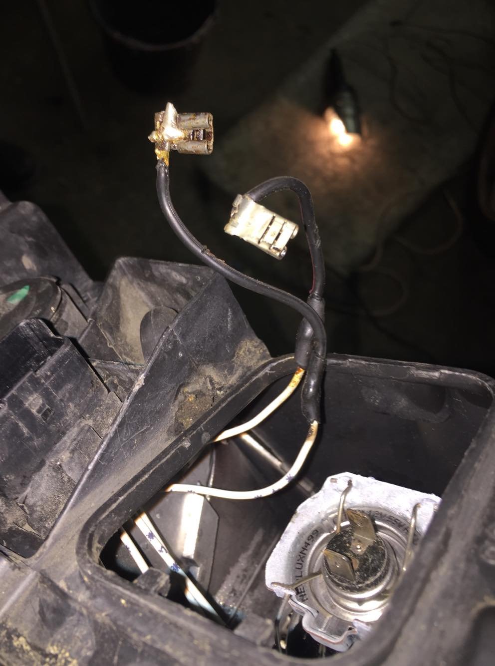

brixtr Odesláno 29. leden 2019 Autor Odesláno 29. leden 2019 to by člověk neřekl jak může být těžké vyměnit žárovku blinkru Normálně bych to asi nechal na ráno, ale to rychlé kmitání mě děsně vytáčelo bohužel to nebylo žárovkou ale byli zoxidované kontakty uvnitř světla. no po cca 45min konečně zase blikám jak se má Citovat

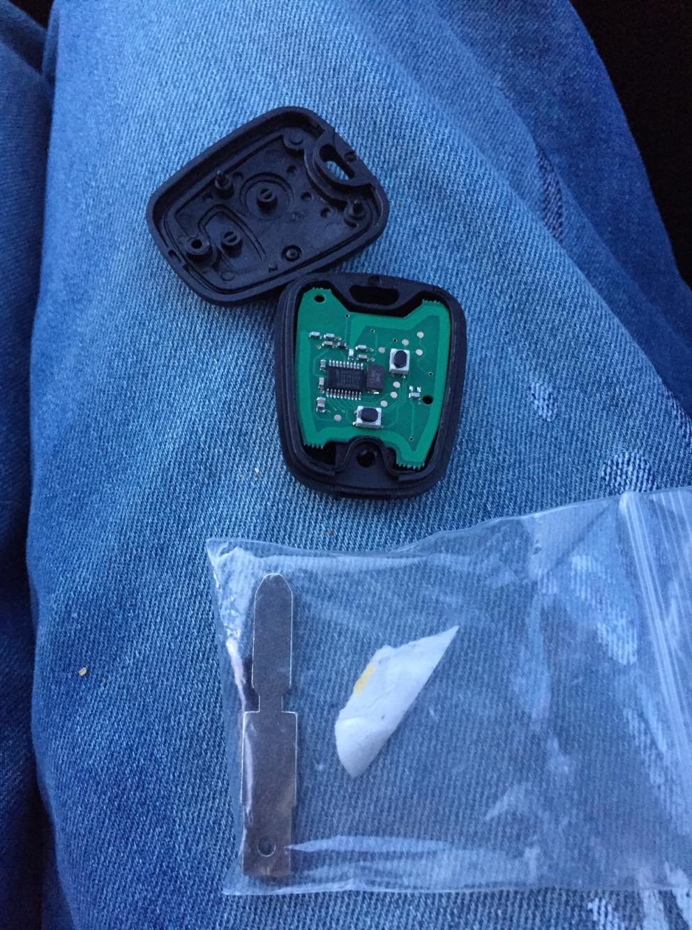

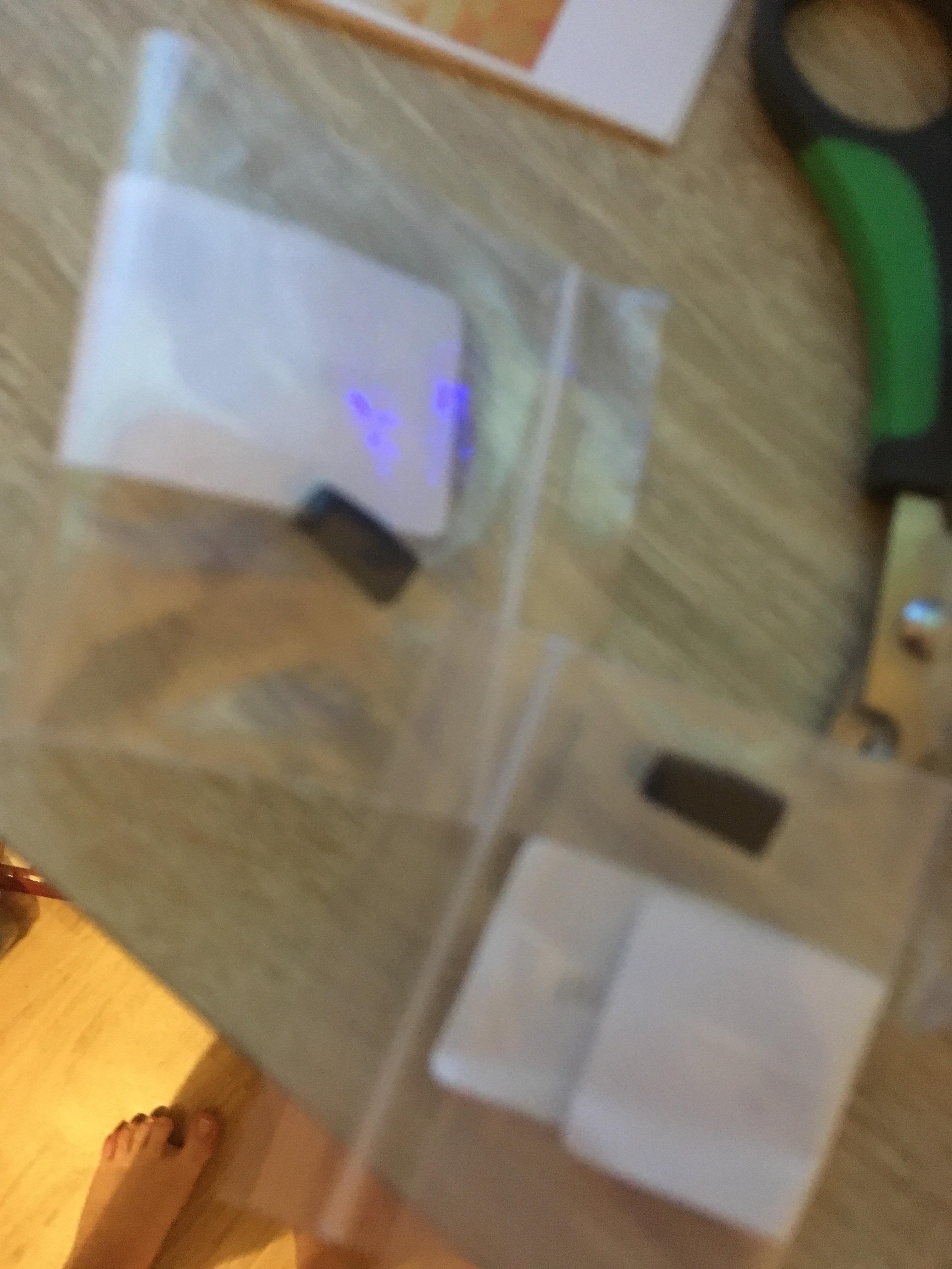

brixtr Odesláno 12. únor 2019 Autor Odesláno 12. únor 2019 Jelikož mám k auto jen jeden klíč tak jsem se rozhodl pořídit ještě jeden. Ještě se musí nechat udělat planžeta+ spárovat s autem. pro jistotu jsem objednal 2x chip, kdyby se jednomu z nich nechtělo spolupracovat JeanJaquesKubi ohodnotil 1 Citovat
Peugeot_22 Odesláno 18. únor 2019 Odesláno 18. únor 2019 Ahoj kde jsi prosím objednal ten náhradní klíč ... já jsem si ho taky nedávno objednal ale vnitřek mě přišel nový prostě imobilizér je už součástí dálky.....je to zřejmě na novější modely 407,307 a to bohužel s 406 spárovat nejde. Citovat
brixtr Odesláno 18. únor 2019 Autor Odesláno 18. únor 2019 (upraveno) @Peugeot_22 Ahoj Tady plus jeste chipy. Ale to si nech od nekoho poradit aby to bylo pro tvuj model Upraveno 18. únor 2019 uživatelem brixtr Citovat
Peugeot_22 Odesláno 18. únor 2019 Odesláno 18. únor 2019 (upraveno) Ok díky máš fotku i toho ovládání z druhé strany jak je baterie? Nesmí tam být immo chip připájený k desce pokud ho tam máš tak to je špatně takový klíček jsem si právě objednal já Upraveno 18. únor 2019 uživatelem Peugeot_22 Citovat
Peugeot_22 Odesláno 18. únor 2019 Odesláno 18. únor 2019 Ok takže jsi objednal správně ... takže objednám taky z toho odkazu díky moc brixtr ohodnotil 1 Citovat

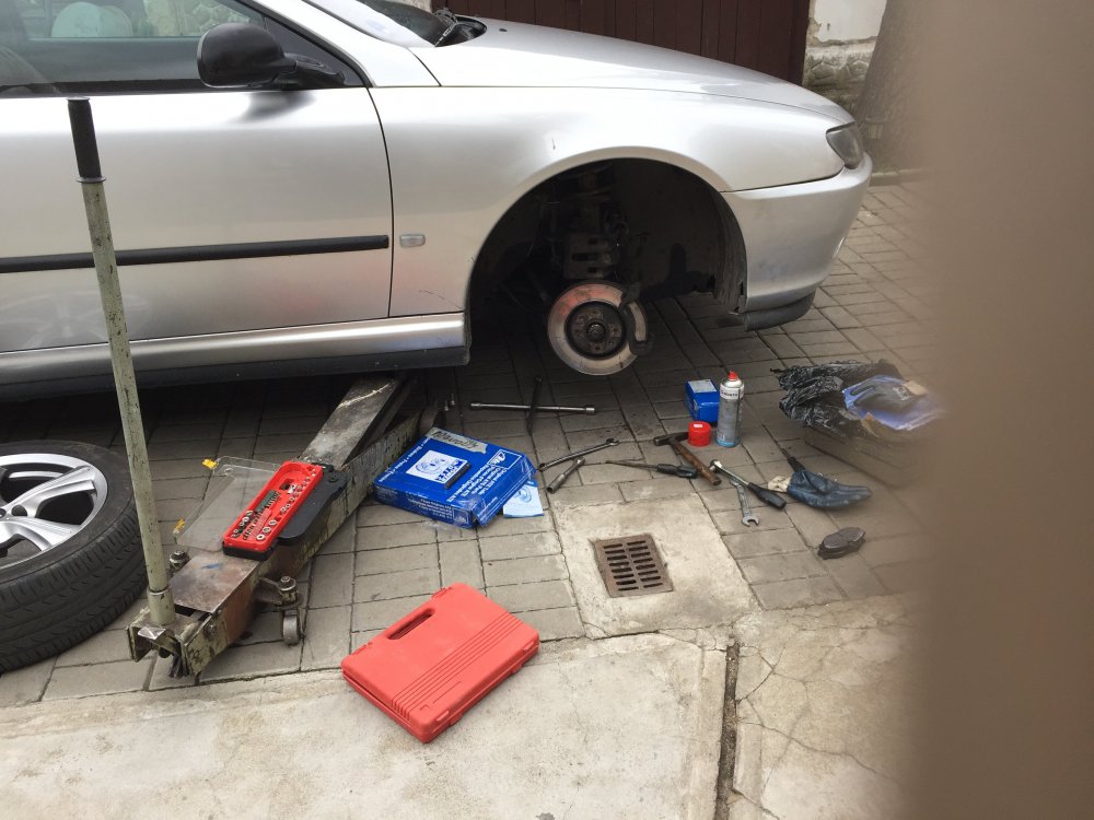

brixtr Odesláno 13. březen 2019 Autor Odesláno 13. březen 2019 Dneska provedena vymena rozvodu, vymena brzdové kapaliny a prezuto na letní, musim uznat ze to tomu autu sluší OK406, radim.1008, JeanJaquesKubi a 3 další ohodnotil 6 Citovat
jarokare Odesláno 13. březen 2019 Odesláno 13. březen 2019 Vypadá to moooooc pěkně brixtr ohodnotil 1 Citovat
brixtr Odesláno 13. březen 2019 Autor Odesláno 13. březen 2019 díky ještě že jsem si rozmyslel tu brzdovku, puvodně jsem jí chtěl měnit zítra i s brzdami, ale nakonec jsem to dal do servisu+ rozvody. dva šrouby uplně ko. a to bych doma na koleni neudělal Citovat
Ferry Odesláno 13. březen 2019 Odesláno 13. březen 2019 Ale jo, na koleni bys je taky ulomil brixtr ohodnotil 1 Citovat

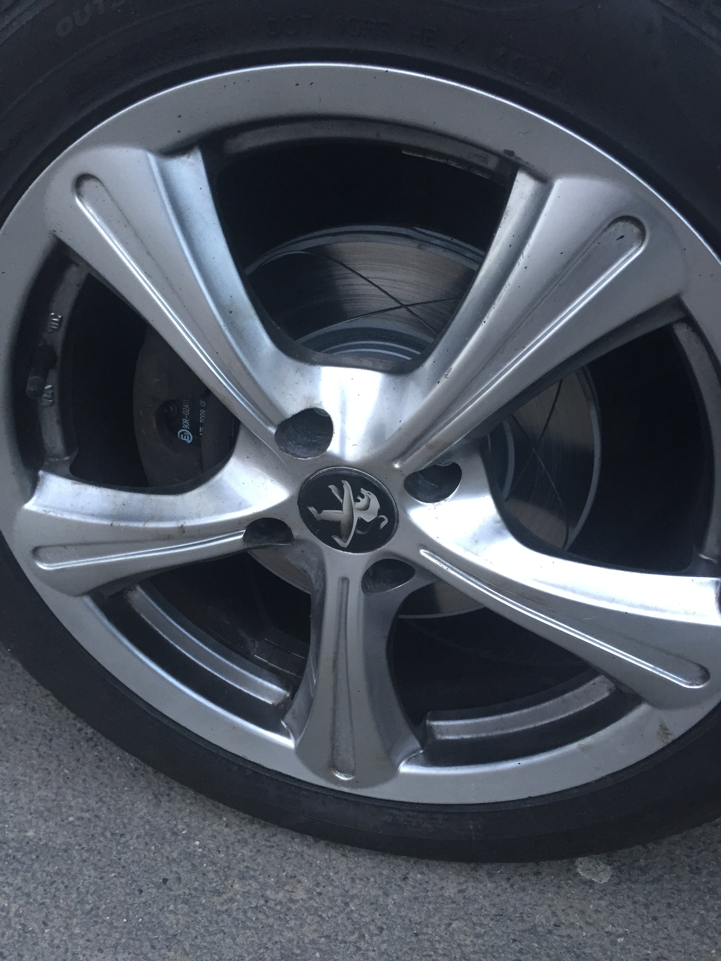

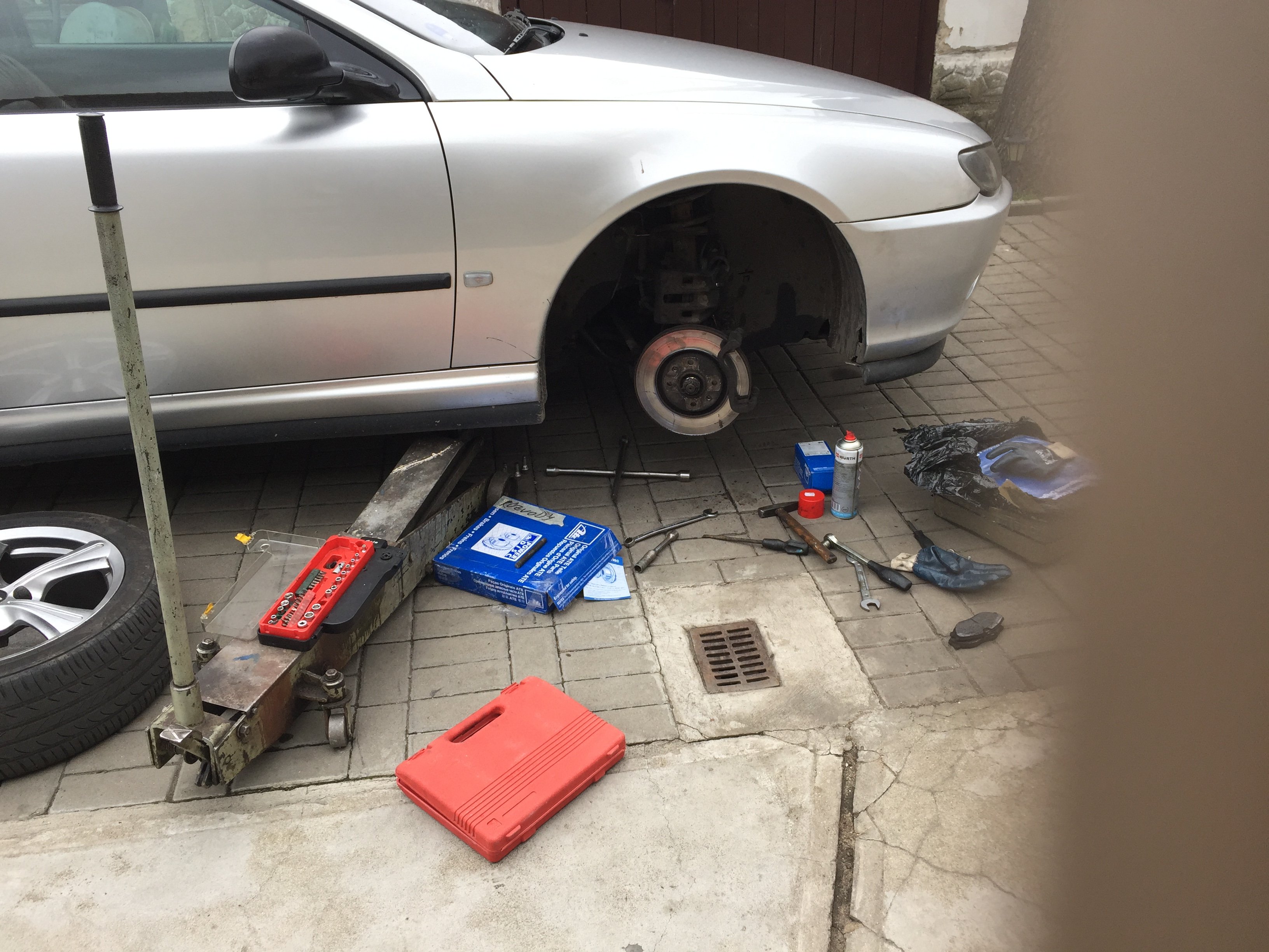

brixtr Odesláno 17. březen 2019 Autor Odesláno 17. březen 2019 Ve ctvrtek jsem si vyzvedl auto ze servisu, vymena rozvodu+ vodní pumpa a vymena brzdovky a konecne jsem dodělal po čtyřech dnech brzdy.(ate powerdisk ve předků a vzadu klasicky ate, desky také ate) Byla to sice fuska ale brzdí to jak ďábel plus jsem rozebral a vyčistil svetla, tak to docela i sviti kor kdyz tam jsou poradne zarovky radim.1008, JeanJaquesKubi, Ferry a 1 další ohodnotil 4 Citovat

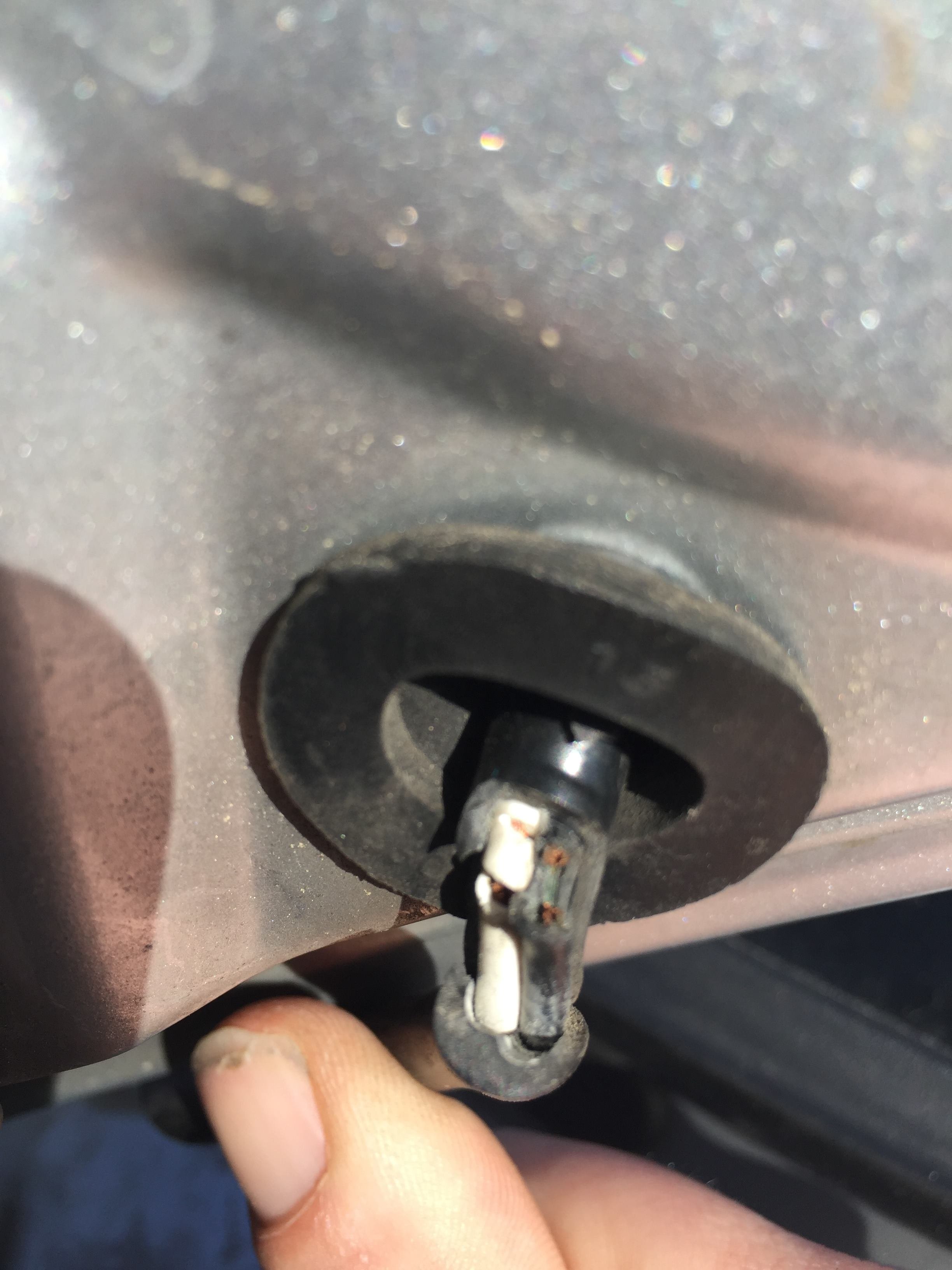

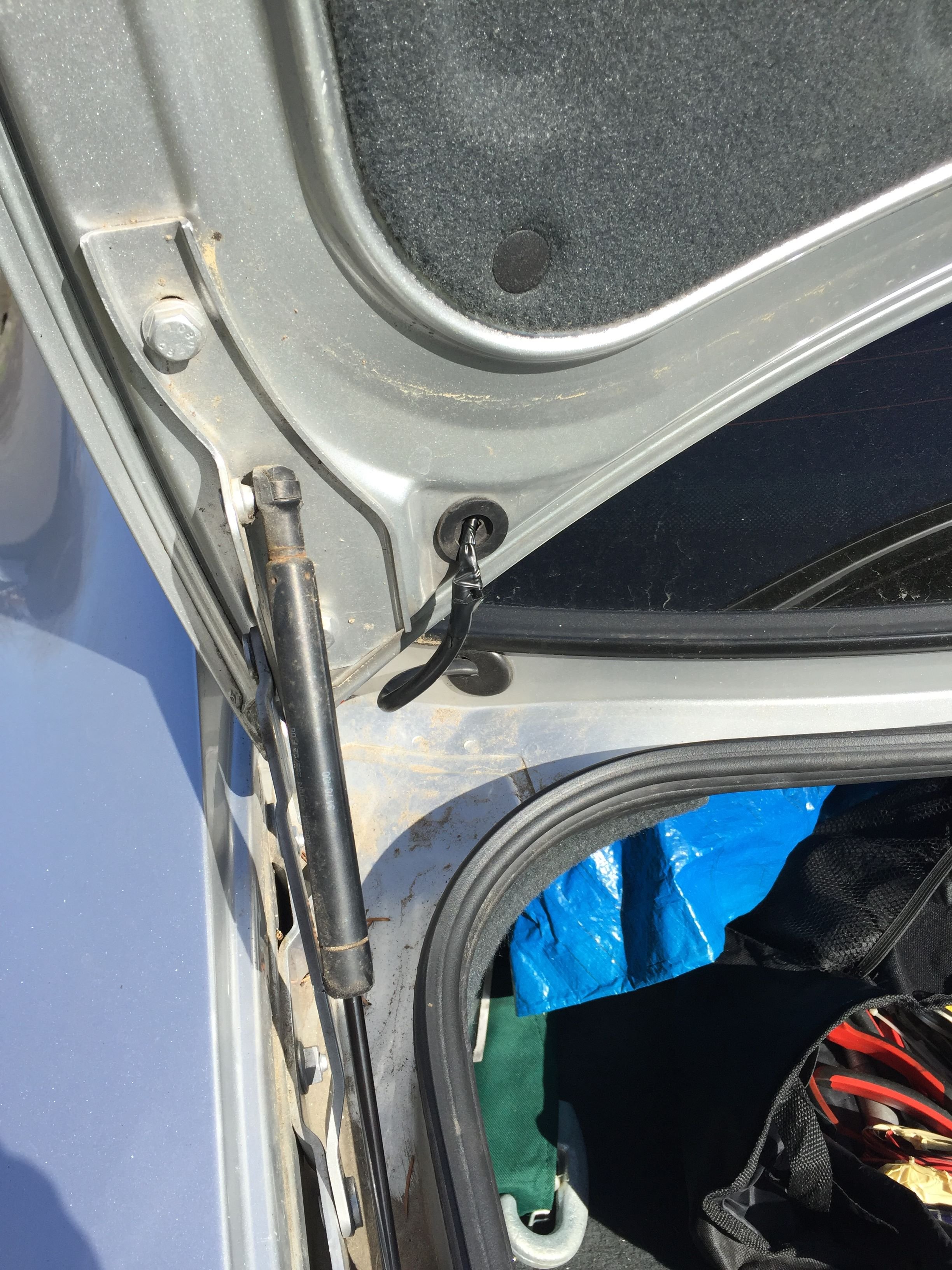

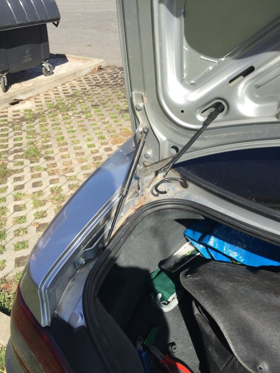

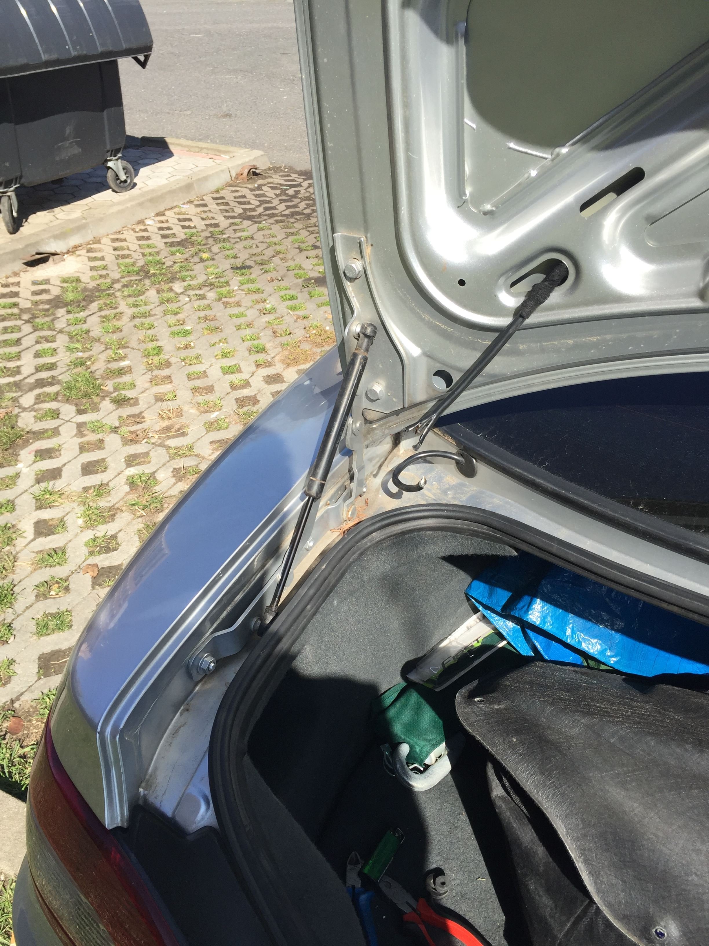

brixtr Odesláno 21. březen 2019 Autor Odesláno 21. březen 2019 Tak ani mě se nevyhnul klasický problém se zamykáním/odemykáním kufru. Zatím přiletovaný da kabely a zaizolovaný, mám v plánu koupit origo ten kabel abych to vyměnil celý, tak snad se k tomu dostanu co nejdřív Ale hlavně že to funguje Péťa ohodnotil 1 Citovat
Rikic339 Odesláno 21. březen 2019 Odesláno 21. březen 2019 Vítej v klubu Myslel jsem že je to problém 407 ale jak koukám tak je to u kupé stejné.. Mě zatím zachraňuje že to jde přes tlačítko na klíči Citovat
brixtr Odesláno 21. březen 2019 Autor Odesláno 21. březen 2019 (upraveno) @Rikic339 to mě právě nešlo , nemám extra tlačítko na otevření kufru , nejdřív se nechtěl odemknout, tak jsem vlezl do kufru přes sklopený zadní sedačky(u coupe žádná sláva ) a šroubovákem odcvakl pružinu. a pak to nešlo zamknout byla to práce na 20 minut tak nic hrozného. Uvidí se jak dlouho to vydrží edit: tak i kdybych tam měl natáhnout svoje kabely 5x tak originál kupovat nehodlám stojí 1700, to se zbláznily ne? Upraveno 21. březen 2019 uživatelem brixtr Citovat
Rikic339 Odesláno 21. březen 2019 Odesláno 21. březen 2019 To si děláš srandu s tou cenou To se fakt nevyplatí kupovat origo.. Jako ona to není taková práce, nejtěžší je na tom to rozebrat, odcvakat a naletovat nové dráty už je pohoda Já navíc potřebuju celou tu gumovou průchodku, trochu se bojím aby to s cenou nebylo podobné (pokud se vůbec dá sehnat nová), takže to vidím na nějaký vrakáč nebo tak Citovat
brixtr Odesláno 21. březen 2019 Autor Odesláno 21. březen 2019 dle servisboxu to má označení 6528 H5 a to v ak vyhodí častku 1702, to se fakt zbláznily Rikic339 ohodnotil 1 Citovat
