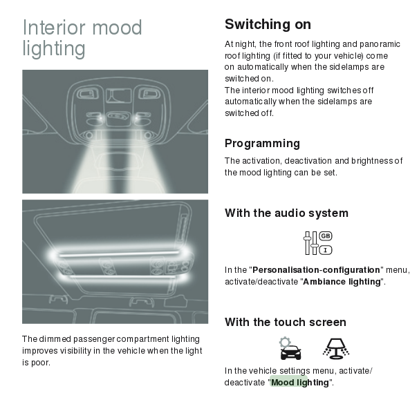

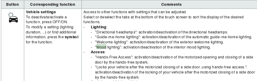

rass76 Odesláno 19. prosinec 2018 Odesláno 19. prosinec 2018 Zdravim, funguje nekomu na allure to osvetleni na druhom obrazku ? Ja tam nemam ani v nastaveni tuto moznost. Dikes, R Citovat

rass76 Odesláno 7. leden 2019 Autor Odesláno 7. leden 2019 dik za info, zapina sa to v menu "Vehicle settings/Lighting/Mood light", viem ze to nie je zazrak, ale je to funkce a funkce ma fungovat a ja to v menu nemam. Na nemeckom peugeot fore to riesi vic lidi, ze im to neslape. Citovat

rass76 Odesláno 12. únor 2019 Autor Odesláno 12. únor 2019 hehe, no da sa zapinat a vypinat cez menu, tak v tom nevidim problem, je to funkcia ktora ma fungovat, vsade v letakoch so fotky a nefunguje ... Citovat
rass76 Odesláno 28. březen 2019 Autor Odesláno 28. březen 2019 Tak, na peugeottalk.de, pisu ze pred par dnami vysiel novy sw, ktory fixuje problem s ambietnim osvetlenim. Tak ja idem ceknut zajtra servis ... Citovat
hurrican Odesláno 21. září 2023 Odesláno 21. září 2023 (upraveno) Dobrý den. Pomohlo nejak ten sw ? Kupovali sme jazdeného travelera aj keď nám tvrdili že tak je všetko tak som napríklad zistil že to nemá automatické diaľkové ani adaptívny tempomat. Ale keď pozriem pri panoramatických oknách , vypada to že tam sú led pásiky. V menu tu položku tiež nemám. Či sa to da teda softwarovo opraviť. Upraveno 21. září 2023 uživatelem Péťa Necituj předchozí příspěvek Citovat
rass76 Odesláno 23. září 2023 Autor Odesláno 23. září 2023 Ahoj, ano uz mi to funguje, okrem sw tam od vyroby chyba aj nejaky kabel, v servise by malu vediet. Druha otázka automaticke dialkove a adaptivny tempomat je priplatkova vybava. Citovat
