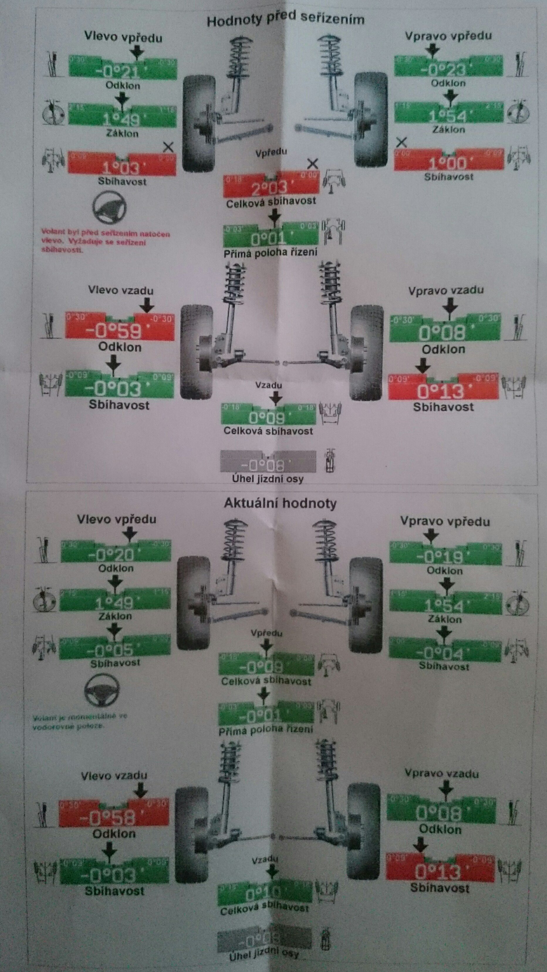

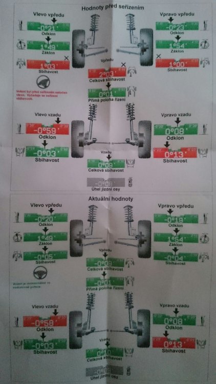

Charlie 607 Odesláno 20. září 2021 Autor Odesláno 20. září 2021 Dneska udělaná geometrie a už to jede tak jak má. Jen teda nanto že je tam servotronik, tak mi nepřijde že by se tuhost řízení nějak měnila s rychlostí. A výměna řízení teda zdárně dokončená. radim.1008 ohodnotil 1 Citovat

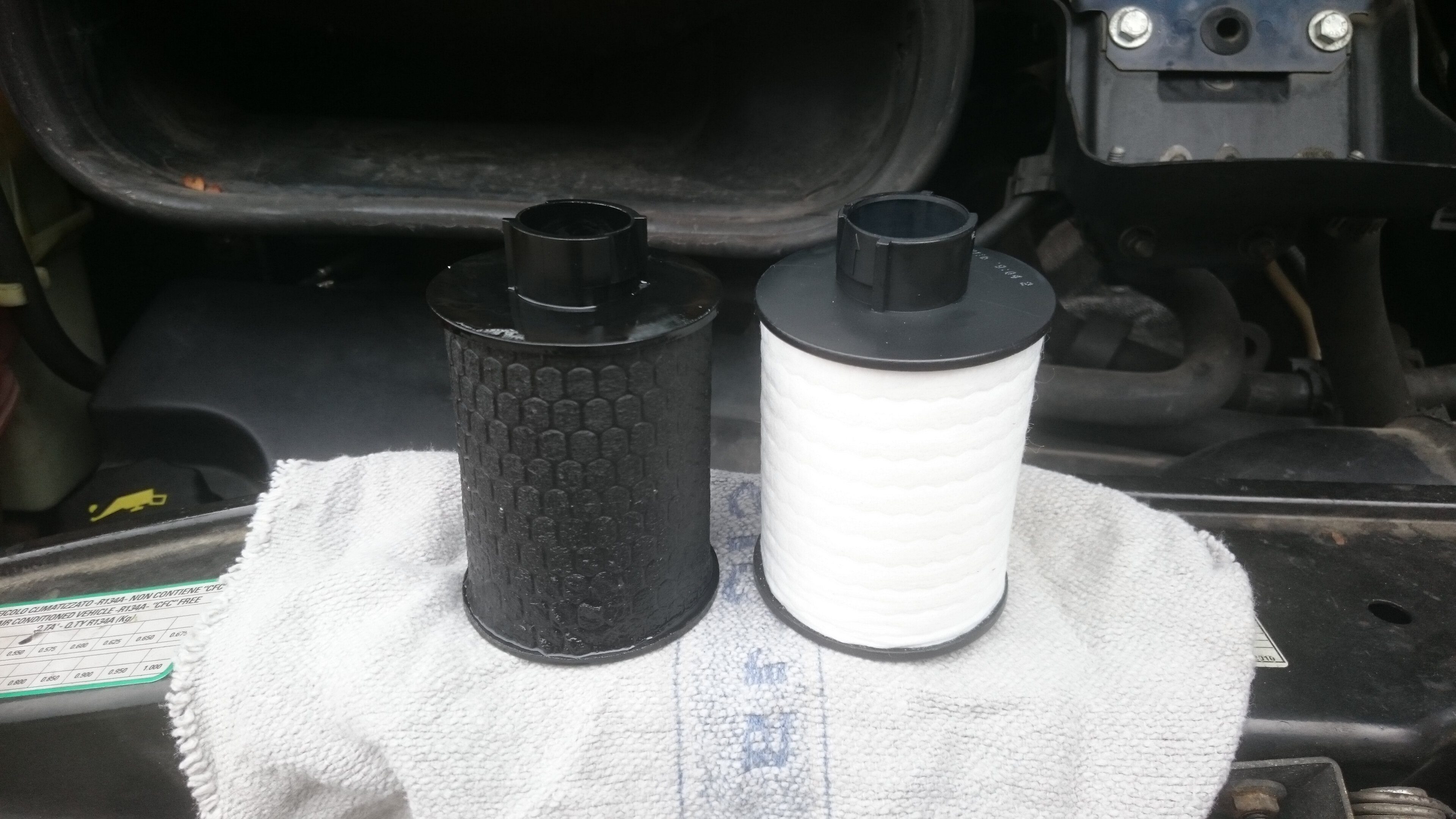

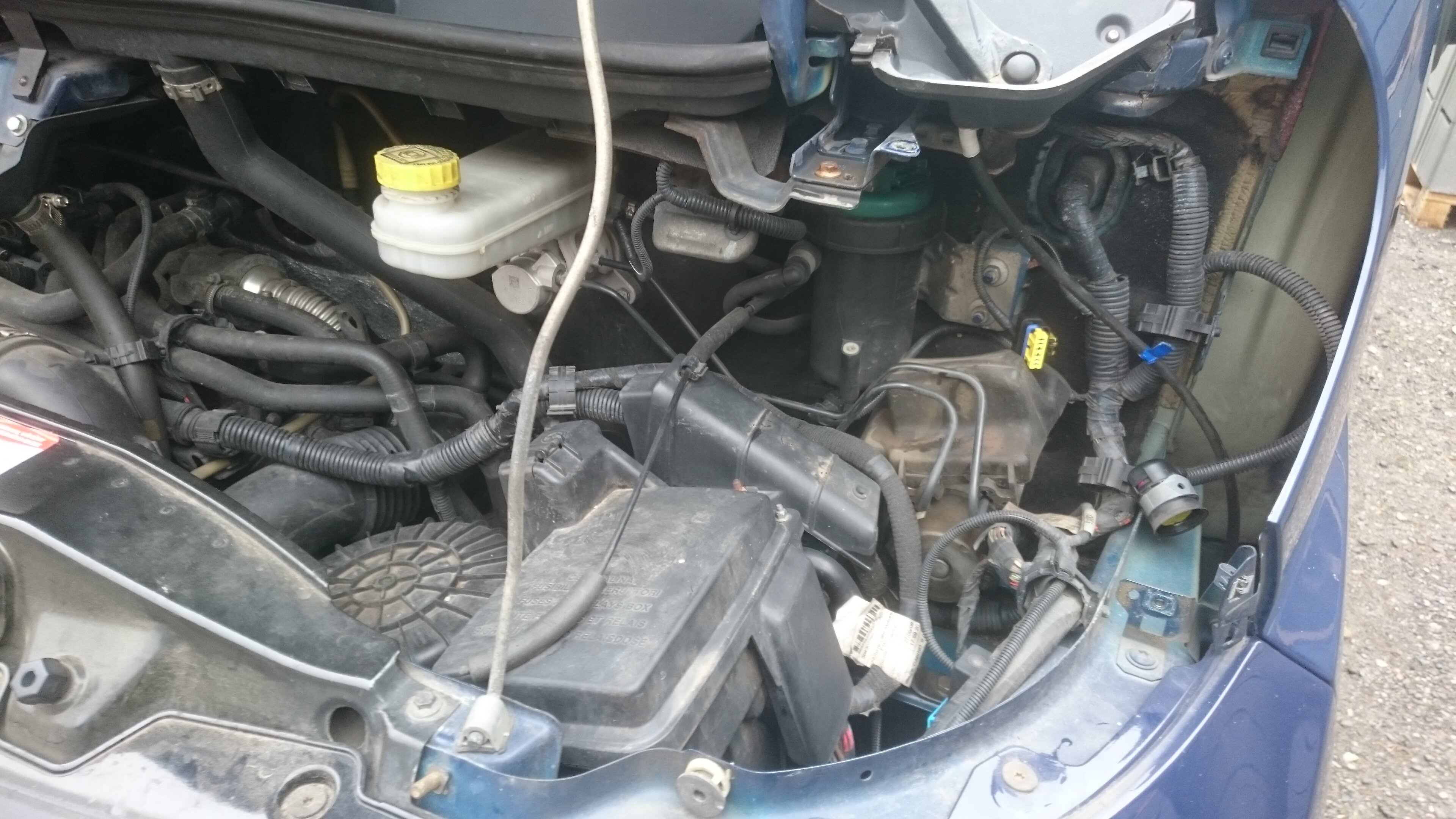

Charlie 607 Odesláno 13. listopad 2021 Autor Odesláno 13. listopad 2021 Dnes provedena výměna palivového filtru. Je tam vložka v tělese filtru, tu jsem koupil originál, ale je to komplet UFI, jak těleso tak vložka. Byla to trošku rozborka, musí se sundat plasty kolem levého světlometu a vyndat světlomet, pak je k tomu dobrý přístup. Na rozebrání tělesa filtru jsem si koupil přípravek - silonové pouzdro do kterého se vloží těleso a upne se do svěráku a kovový klíč který se nasadí na ráčnu. Klíč je super, ale to pouzdro přestože bylo pro Ducato tak je dost odbyté a moc to nesedí. Tady rozdíl filtrů starý černý a nový bílý. Netuším jak dlouho to tam bylo. ozzy56 a Hafity ohodnotil 2 Citovat
ozzy56 Odesláno 13. listopad 2021 Odesláno 13. listopad 2021 umístnění toho filtru je fakt na jedničku ještě že se nemusí sundat zadní kola a tlumič výfuku , je vidět, že konstrukci je šumafuk, jak se to bude měnit na dílně, bohužel, taková je dnes doba Citovat
Charlie 607 Odesláno 13. listopad 2021 Autor Odesláno 13. listopad 2021 Jako jó, ale na druhou stranu odstrojený je to za pár minut. Citovat

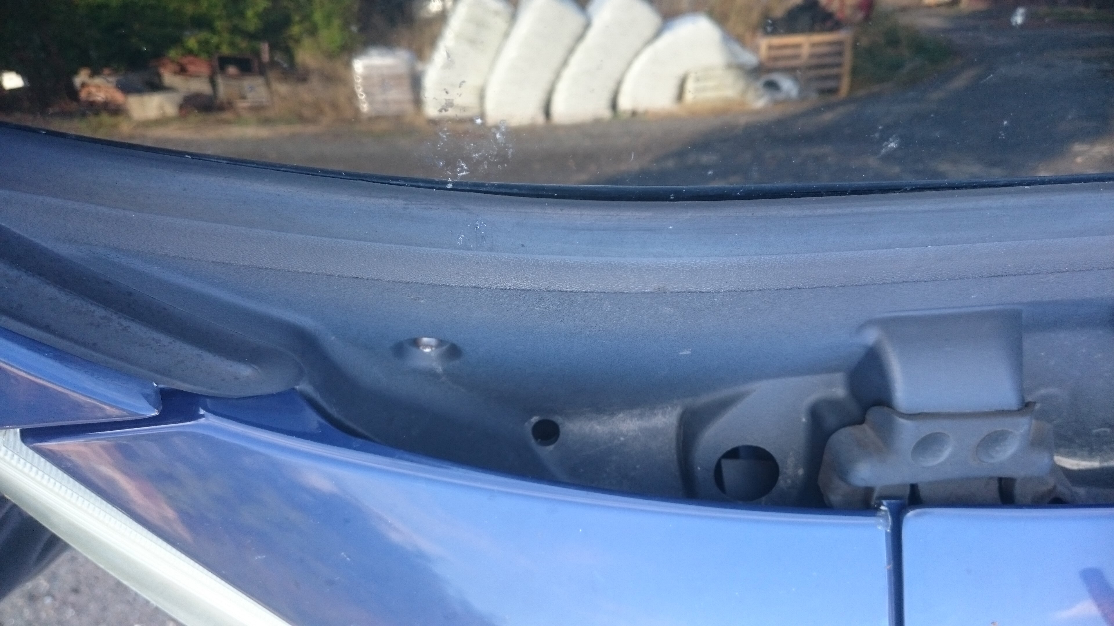

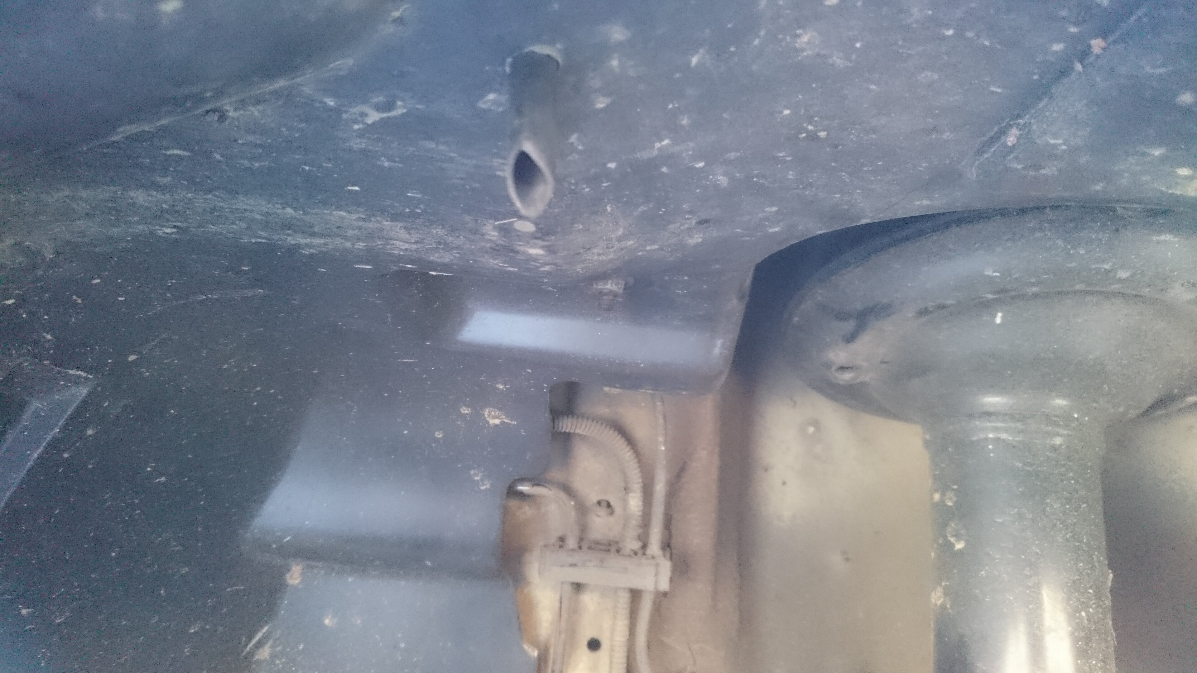

Charlie 607 Odesláno 6. leden 2022 Autor Odesláno 6. leden 2022 Zas pár novinek. Ježíšek dovalil diagnostiku - MultiECUScan s kabelem OBD-Protect, tak jsem se v tom kapku povrtal, nejdříve aktivace vnějšího teploměru (čidlo jsem montoval už někdy na jaře). Aktivace se zdařila, teplota se zobrazuje, nicméně čidlo ukazuje o asi 40° vyšší teplotu. To jsem zjistil že je jiné čidlo, takže musím doobjednat správné a pak už to snad bude měřit dobře. Dalším krokem byla aktivace předních mlhovek, která se povedla, ale mlhovky nesvítili. Prošel jsem tedy vše znovu a nakonec zjistil, že auto sice mělo přípravu - kabeláž, pojistku, ale chybý relé. Tak to ještě musím doplnit. Dál se mi podařilo sehnat výškové nastavování sedadla spolujezdce, originál pro pravou stranu, tak jsem to vše namontoval (já už bych ty sedačky rozebral i poslepu) a konečně se dá sedák spolujezdce nastavit. U pevné sedačky je sklopen mírně dopředu a není to moc pohodlné. Pak jsem doplnil další dva odtoky vody z čelního skla, v torpédu byli po stranách jen díry a voda tudy tekla do motorového prostoru. Fiat k tomu dodává hadice které se do otvorů nacvaknou a svedou dolů. Nevím kam to v originále má být navededo, ale já to svedl do nadkolí - vrtnul jsem do něj dirku na hadici a tu nadkolím prostrčil, délka.hadic na to byla akorát. No a poslední věc, s airbagem spolujezdce jsem se zatím zasekl. Zjistil jsem, že se musí upravit proxy bodycomputeru aby po jednotce airbagů požadovala 2 airbagy namísto jednoho. Bohužel ale zatím nevím, který bajt v custom proxy nastavuje ty 2 airbagy. Najít auto s totožnou (pro proxy relevantní) výbavou se mi zatím nepodařilo objevit, že bych z něj vyčetl nastavení a porovnal se svým kde se to liší. No snad časem. Citovat
