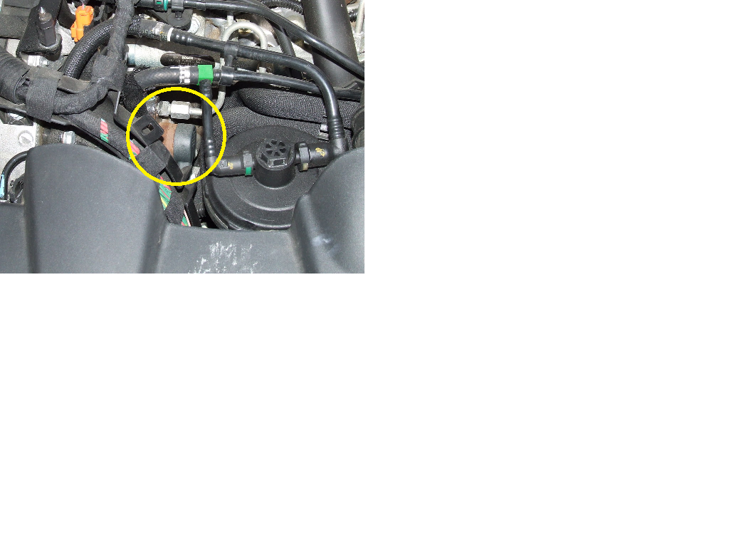

Ahoj , s největší pravděpodobností je zanešenej , zaseklej nebo vadnej DRV ventil na čerpadle . Pro začátek ho zkus vyndat a vyčistit a vyměň palivovej filtr , když to nepomůže , tak ti asi nezbyde , než ho vyměnit .
