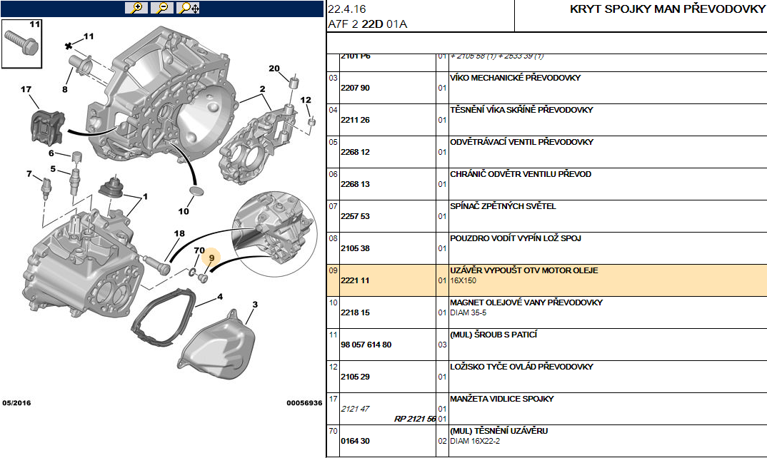

V 12. 6. 2018 at 16:45, Ice-man napsal:
Je možný že už ho tam nedávají?
Na obrázku je "víko mechanické převodovky" (pozice 3).... To by mělo být připevněno třemi šrouby.... Jeden (už si nevzpomenu který) ze šroubů byl větší, než zbylé dva.... To byl kontrolní....
