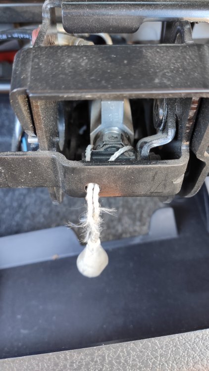

Zeedee Odesláno 7. únor 2020 Odesláno 7. únor 2020 Díky za odpovědi o výkendu vyzkouším a dám vědět. Ještě se chci optat -mám utržený provázek v kufru a vůbec nevím kam navázat,zřejmě je to na zatahování toho plastu mezi kabinou a kufrem,idealní by bylo foto,kam navázat.Co jsem na forech vyčetl je to bolest 206cc. Takže až budu dělat tu střechu,tak bych htěl udělat i ten provázek. Díky moc-Zeedee Citovat

Pepito Odesláno 8. únor 2020 Odesláno 8. únor 2020 Často nedělám abych měl střechu napůl staženou a pak to nešlo zatáhnout. To se mi nestalo. Až budu v garáži, tak Ti ten provázek nafotím, pokud to někdo neudělá dřív. Citovat
Zeedee Odesláno 9. únor 2020 Odesláno 9. únor 2020 (upraveno) Je to budeš moc hodný,já měl i ten tapec dole je tam i díra na provázek ale nikde nevidím kam to navázat. Nebo někdo z okolí ,kde bych se mohl podívat? Díky Zeedee Upraveno 9. únor 2020 uživatelem Zeedee Citovat
Pepito Odesláno 21. únor 2020 Odesláno 21. únor 2020 Ahoj @Zeedee, tak jsem Ti nafotil ten provázek. Dřív jsem se k tomu nedostal,marodil jsem. Citovat
Zeedee Odesláno 22. únor 2020 Odesláno 22. únor 2020 Moc děkuji jdu ho navázat a vyzkoušet.Koukám že už se ti taky třepí asi tam jsou ostré hrany,to bude dělat asi u všech ccéček. Takže ještě jednou díky moc Zeedee Pepito ohodnotil 1 Citovat
