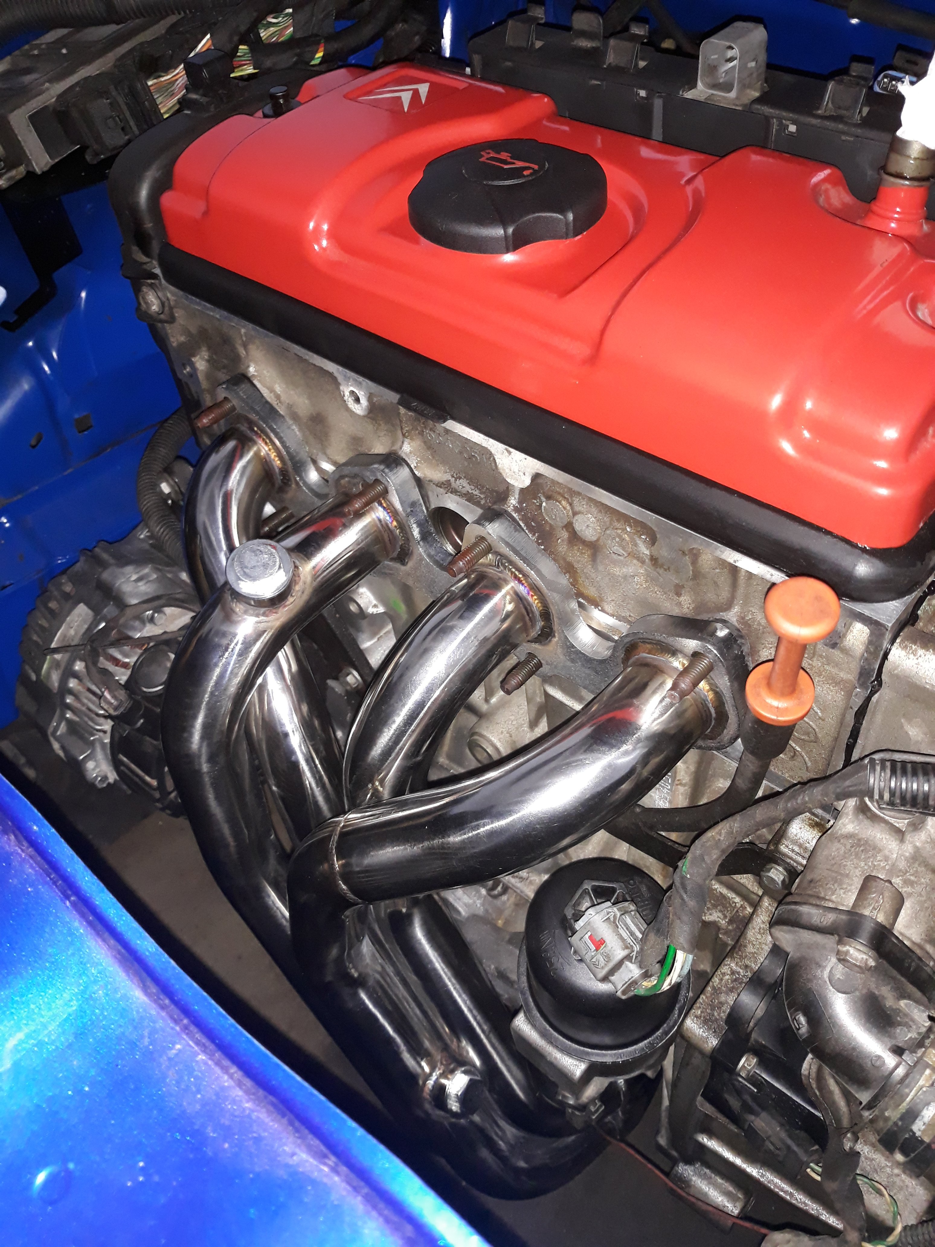

greg Odesláno 26. srpen 2018 Autor Odesláno 26. srpen 2018 Tak zase nejaky update. Svody nasazeny, a poptana vyroba dilu sani. Zavareny a zapraveny nejaky dirky v prazich.. Citovat

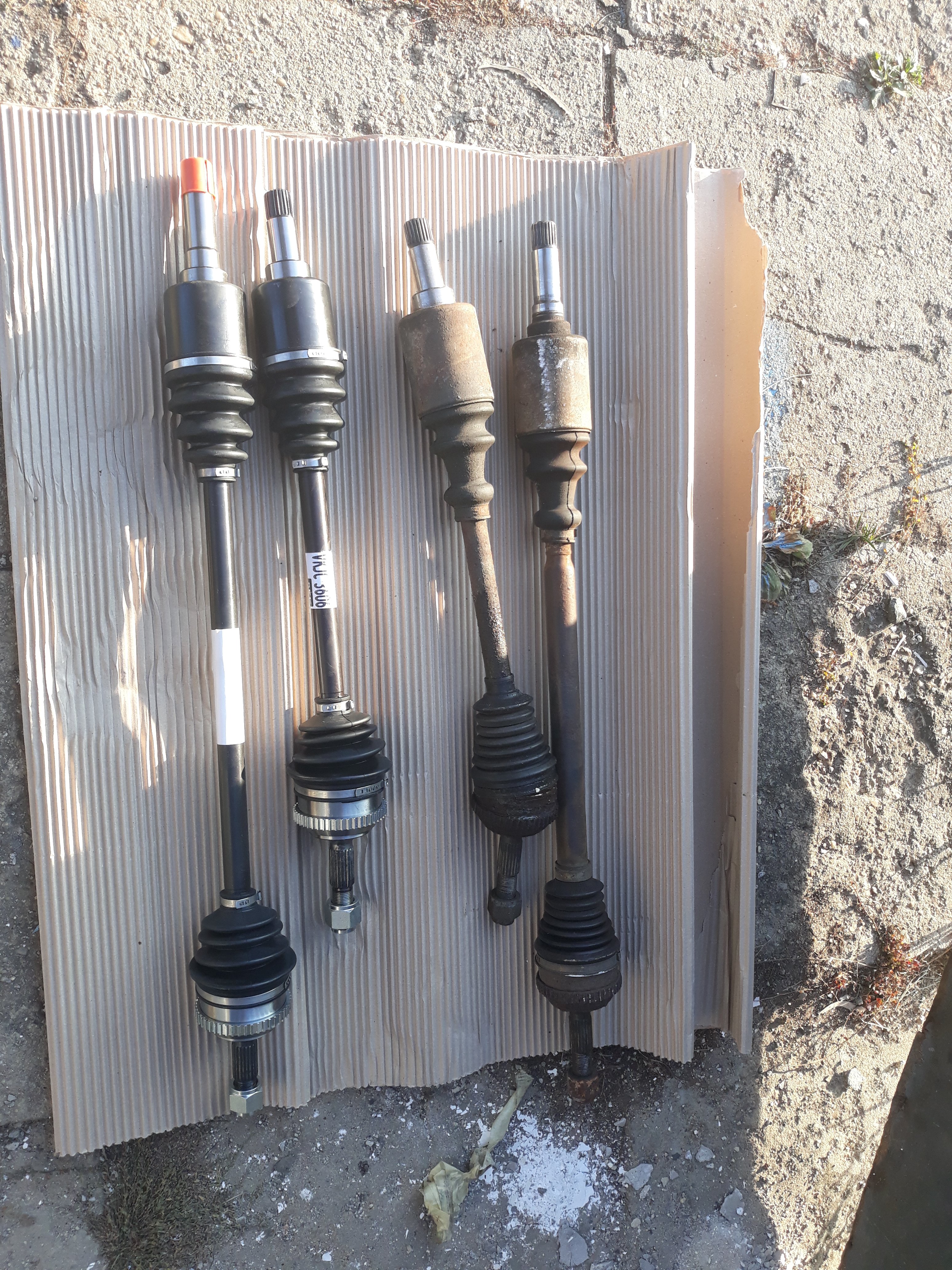

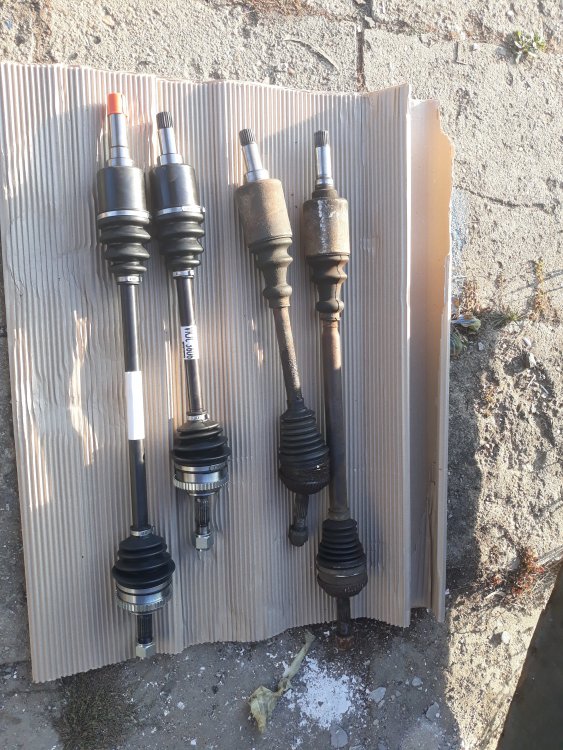

greg Odesláno 9. říjen 2018 Autor Odesláno 9. říjen 2018 Tak namontovány poloosy SKF tak snad neco vydrži. Jsou nové, rozebiratelné. Dlouhá je znatelně slabší než původní ikdyž je to stejné číslo. Citovat
