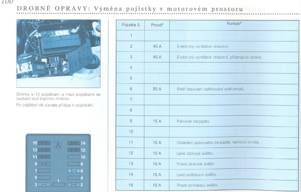

Našel jsem shořelou pojistku 40A (v motorovým prostoru), po hodine hledání na netu jsem našel jen, že to je pojistka spínače zapalování (asi špatnej přkelad).
Nevíte k čemu pojistka slouží ? kde hledat problém ?
Tak jsem na to dneska koukal, nechal jsem to v dílně ohřát, byla tam náhradní pojistka 60A tak jsem ji tam dal a normálně to chytlo a vrčelo. Dal jsem novou pojistku 40A a taky pohoda. Byl přejetej olej o 2000km tak jsem ho vyměnil a byla tam 10w40 a podle Q8oils tam patří 5w40. Má to dělá něj motor tak si myslím, že jak mrzlo a byl tam hustší olej,  tak starý komponenty maj větší odběr.
Na to k čemu je pojistka jsem nepřišel, ale když se vyndá tak nejdou budíky a netočí ani startér.
