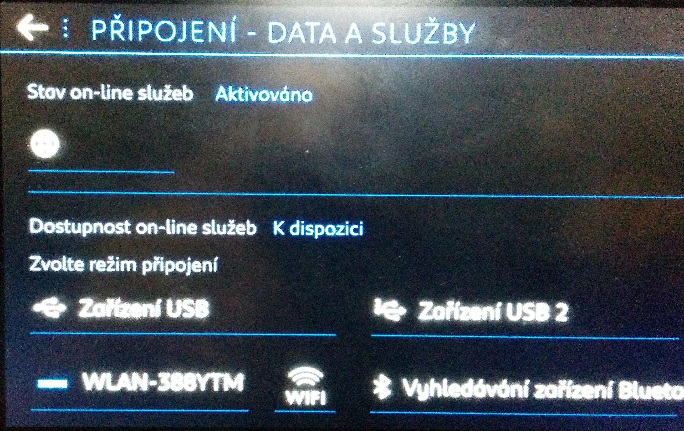

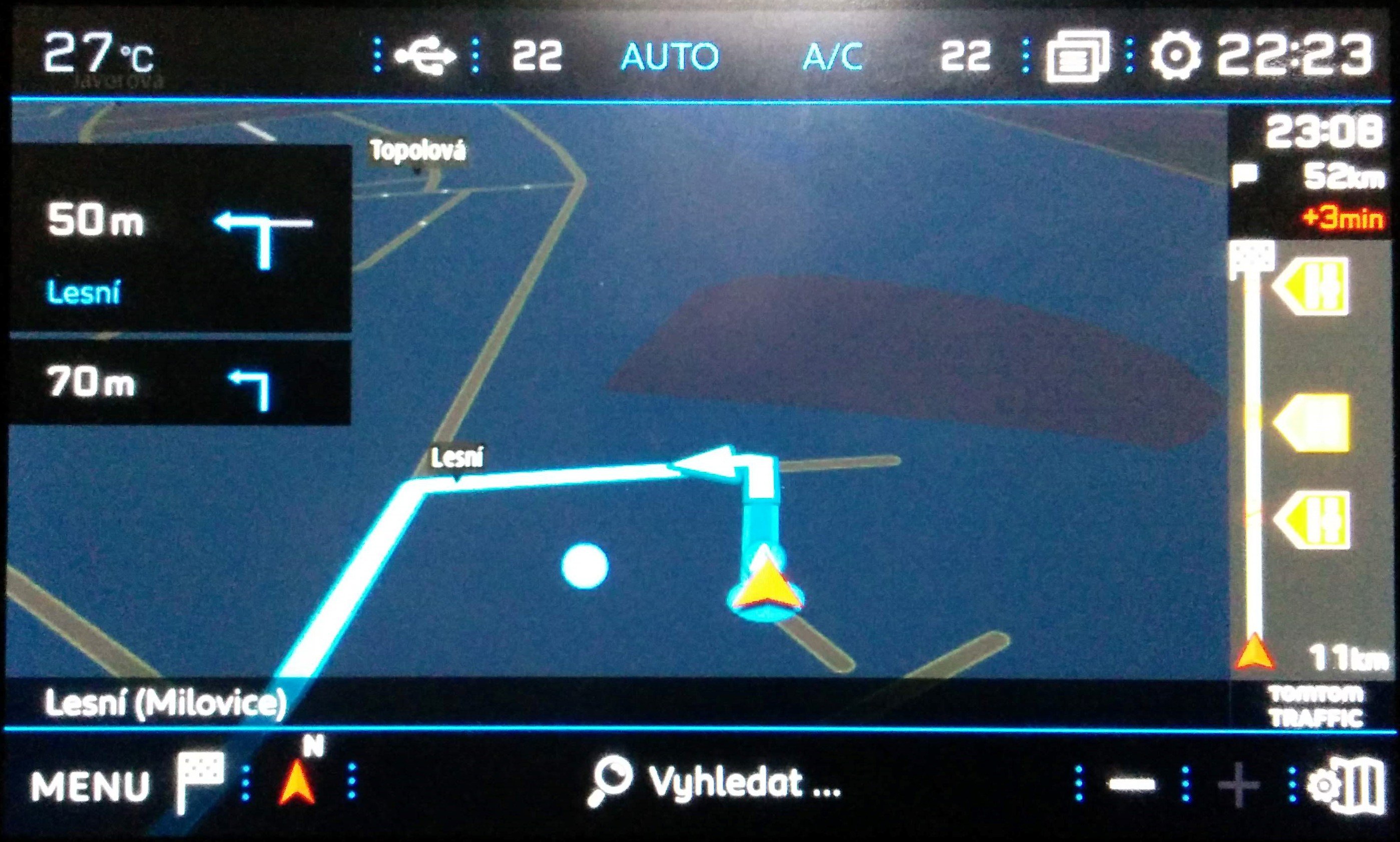

Merlin_cze Odesláno 16. únor 2018 Sdílet Odesláno 16. únor 2018 (upraveno) Zjistil jsem po koupi nového auta (508) jednu dost zajímavou věc. Pokud je v autě navigace označovaná jako conect nav 3D nebo Tomtom 3D, a to je u většiny dnes prodávaných modelů, tak jsou v ní pro Českou republiku zablokovány veškeré online služby - Tomtom traffic, a další. Dokonce do ní nelze ani nahrát databáze radarů a nebezpečných zón, protože ta se stahuje také online ze serveru tomtom. Pokud si auto s touto navigací koupíte v okolních státech, tak tato služba na území ČR v těchto vozech normálně funguje. Pokud je vozidlo označené jako prodané v ČR, není možné tyto funkce zprovoznit a to ani za poplatek u zastoupení Peugeot v zahraničí, kde jsou jinak nabízeny ( zkoušel jsem Německo, Francii a Holandsko). Auto se jeví pro servis jako že tyto funkce nepodporuje a zastoupení Peugeotu v těchto státech jenom kroutilo hlavou proč to nejde ani doplatit ( stojí to na 3 roky cca 199€), když pro auta, která prodávají oni je to na 3 roky zadarmo. Netušíte někdo proč se v ČR prodávají auta Peugeot patrně s označením pro Afriku ? Upraveno 16. únor 2018 uživatelem Merlin_cze Citovat Odkaz ke komentáři Sdílet na ostatní stránky More sharing options...

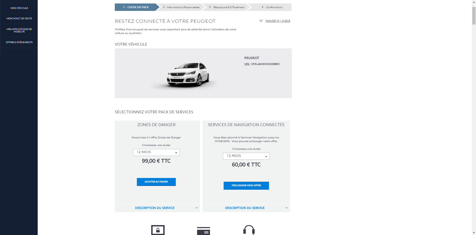

czcharlie Odesláno 3. září 2018 Sdílet Odesláno 3. září 2018 (upraveno) Také potvrzují úspěšný nákup na peugeot.fr TomTom Live + Rizikové zony na 12měs = 138€ . Peugeot 508GT SW rv 2017 Upraveno 3. září 2018 uživatelem czcharlie Citovat Odkaz ke komentáři Sdílet na ostatní stránky More sharing options...

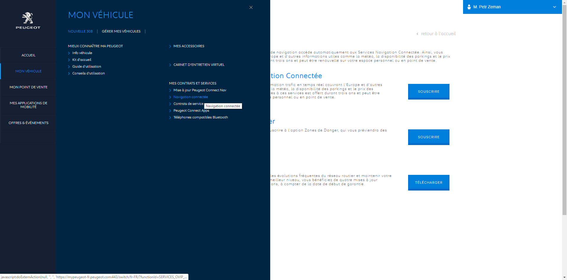

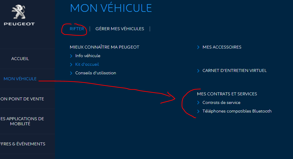

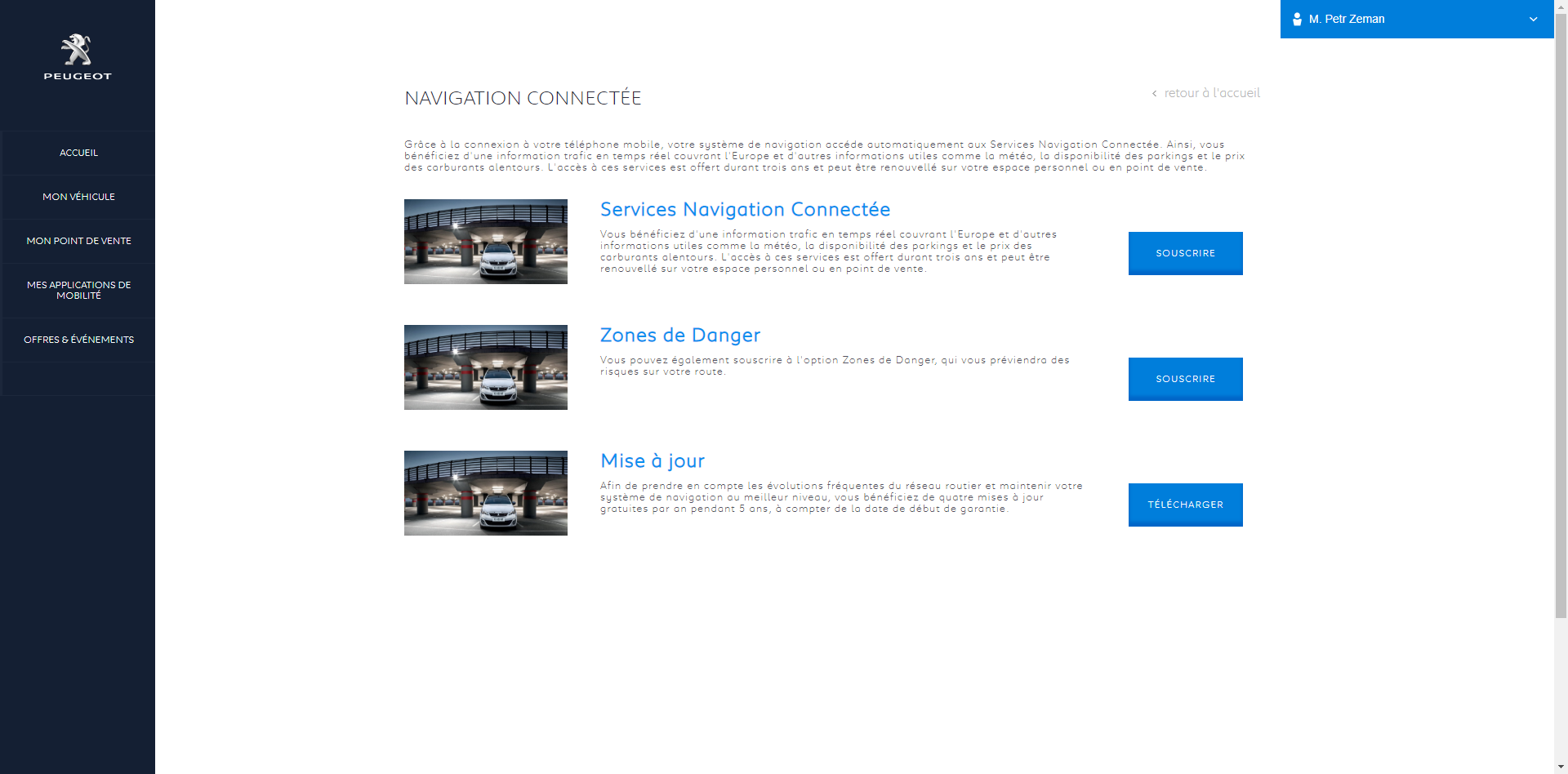

PetrZe Odesláno 29. leden 2019 Sdílet Odesláno 29. leden 2019 (upraveno) Ahoj, trošku jsem musel taky znovu zapátrat, už je to nějaký čas. První věc, která je důležitá, je vypnout si automatický překlad, potom ta stránka zlobí a neukazuje všechno. Po přihlášení jsou tyto nabídky: Upraveno 29. leden 2019 uživatelem PetrZe Citovat Odkaz ke komentáři Sdílet na ostatní stránky More sharing options...
requo Odesláno 29. leden 2019 Sdílet Odesláno 29. leden 2019 před 53 minutami, PetrZe napsal: Ahoj, trošku jsem musel taky znovu zapátrat, už je to nějaký čas. První věc, která je důležitá, je vypnout si automatický překlad, potom ta stránka zlobí a neukazuje všechno. Po přihlášení jsou tyto nabídky: Ahoj moc díky za obrázky. Orientuji se, bohužel u mě to vypadá jinak (bez překladu)... asi Rifter bude holt "jiný oddíl", budu pátrat dál, postup je mi jasný. Díky moc! Citovat Odkaz ke komentáři Sdílet na ostatní stránky More sharing options...
PetrZe Odesláno 29. leden 2019 Sdílet Odesláno 29. leden 2019 Máš zadané vin v profilu, aby bylo přiřazeno ke konkrétnímu autu? Citovat Odkaz ke komentáři Sdílet na ostatní stránky More sharing options...
requo Odesláno 29. leden 2019 Sdílet Odesláno 29. leden 2019 (upraveno) Jj, mám. Pro jistotu jsem auto odebral a znovu přidal. Stejný výběr (tzn. chybí sousta položek, jako u tebe). Asi to už mají nějak lépe ošéfované... Povzdech mimo: musím říct, že tomuhle fakt nerozumím, ani té logice - budiž, že to v ČR z nějakého důvodu nejde, ale že si to nemohu koupit a zaplatit, fakt nechápu. Co když auto prodám do ciziny, někomu? Ten člověk taky bude mít smůlu? Lehce si ještě pamatuji, že jsem v navigaci a palubním počítači zadával možná i bydliště, nebo nějakou lokalitu. Nemůže to být i tím? Asi ale divná úvaha. Upraveno 29. leden 2019 uživatelem Péťa Necituj předchozí příspěvek Citovat Odkaz ke komentáři Sdílet na ostatní stránky More sharing options...
