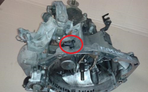

Milan+ Odesláno 27. leden 2018 Odesláno 27. leden 2018 Mám takové tušení,že je i vidět,vyhodíš filtrbox a jsi tam,copak jsi nikdy nedělal oil ve špajzce. Citovat
Petridas Odesláno 28. leden 2018 Autor Odesláno 28. leden 2018 Diky ale mam na to lidi ;-) Do motorek rypat to jo ale do busu ne . Citovat
Semir103 Odesláno 28. leden 2018 Odesláno 28. leden 2018 Jak píše Milan+ je pod filtrboxem, černá čepička, tu vysuneš k sobě a jsi v otvoru do špajzky Hadička a trychtýř a po vypuštění můžeš nalévat. Citovat
Petridas Odesláno 28. leden 2018 Autor Odesláno 28. leden 2018 Tak ja nic nalevat nechci , ja potrebuju vyndat cidlo Citovat
Havlicek.Lukas Odesláno 28. leden 2018 Odesláno 28. leden 2018 @Semir103 tam bylo mysleno jestli nikdy nedelal olej do prevodovky ze stejne musi sundat filtrbox a to cidlo tam najde@Petridas to chce klid nekteri pisou ryxchleji nez ctou Citovat

Petridas Odesláno 30. leden 2018 Autor Odesláno 30. leden 2018 no takze sensor vymeneny. Auto chytne a hned zdechne. takze tim to teda asi nebylo Citovat
Petridas Odesláno 30. leden 2018 Autor Odesláno 30. leden 2018 Takze spatna informace, to ma jakoby snahu to chytnout ale nechytne. Tim cidlem to kazdopadne nebylo. Takze co dalsiho radite?? Citovat
Semir103 Odesláno 30. leden 2018 Odesláno 30. leden 2018 V 28. 1. 2018 at 22:02, Milan+ napsal: ? Citovat
Semir103 Odesláno 30. leden 2018 Odesláno 30. leden 2018 před 2 hodinami, Petridas napsal: Takze spatna informace, to ma jakoby snahu to chytnout ale nechytne. Tim cidlem to kazdopadne nebylo. Takze co dalsiho radite?? No zeptám se tě spíše na to, co ti to píše na diag nyní? Po výměně čidla. Citovat
RichVa Odesláno 30. leden 2018 Odesláno 30. leden 2018 Na mém 2.0 HDi RHR se přesně takto chovala rozbitá škrtící klapka vzduchu. Motor při startu slíbil, ale pak nic. Diag neřekla nic, ale když ji servisák rozebral, tak byla uvolněná vevnitř. Osička se točila, podle povelů z počítače, ale klapka se neotvírala. Vyměněna za novou a od té doby bez problémů. ferinko2 ohodnotil 1 Citovat
