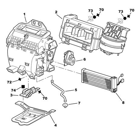

Havlicek.Lukas Odesláno 30. listopad 2017 Odesláno 30. listopad 2017 pokud ma auto klimatizaci je ucpany odtok pokud klimu nema je asi v haji radiator - ale to by si snad vsimulz ze ubyva voda Citovat
johnypt Odesláno 30. listopad 2017 Autor Odesláno 30. listopad 2017 Ma klimu, ako vycistim upchany odtok?? Citovat
Havlicek.Lukas Odesláno 30. listopad 2017 Odesláno 30. listopad 2017 polozka cislo 5 - sundat plasty a promackat hadici prinejhorsim zespod auta najit vyvod a tenkym dratkem prostouchnout Citovat

P607Olda Odesláno 30. listopad 2017 Odesláno 30. listopad 2017 (upraveno) Nejsem si jist, zda 406 má přívod vody do radiátoru takto zleva. Sundej krycí plast a uvidíš, odkud voda teče, zda od radiátoru. U radiátoru mohou být omačkané O-kroužky, anebo díra v radiátoru. Dobře se podívej se světlem, zda voda jde od přírub, anebo zda je mokrý spodek radiátoru. Pokud by byl ucpaný odtok klimy, tak by se to asi neprojevilo teď, když je zima, a vody by nebylo tolik (pokud teče radiátor nebo kroužky, tak už bude nasáklý koberec). Vyústění odtoku klimy je uprostřed auta, nad výfukem. Krom toho, podle zkušenosti poznáš, zda je to chladivo, nebo kondenzát - mezi prsty, čichem. Upraveno 30. listopad 2017 uživatelem P607Olda Citovat
Charlie 1 Odesláno 30. listopad 2017 Odesláno 30. listopad 2017 má přívod zleva od řidiče,ted rozdélávám svoji bouranou 406 a dnes jsem se na to dívalzrovná v těch místech je radiátor.. Citovat

ozzy56 Odesláno 10. prosinec 2017 Odesláno 10. prosinec 2017 pokud myslíš utěsňovač chladících soustav, tak bych ho rozhodně nedával--zasere celý chladící systém a pak to slabě chladí/topí jestli ti teče radiátor topení, MUSI ubývat kapalina v expanzce!! dej VIN, napíšu ti objednací číslo radiátoru (pokud ho budeš potřebovat), rozměr O kroužků tady na 100% někde je, musíš si dát hledání a najít to, kroužky koupíš i ve vodařské prodejně, nemusí být origo z pežotu Citovat
Charlie 1 Odesláno 10. prosinec 2017 Odesláno 10. prosinec 2017 dal bych starší a origo tyhle radiatory moc neodchazejí pokud je tam nemrznoucí směs...na výměnu je tam dobrý přístup z boku od řidiče... Citovat

ozzy56 Odesláno 10. prosinec 2017 Odesláno 10. prosinec 2017 výměník topení 6448 G9, těsnění výměníku (O kroužky) 6262 40 (2kusy) Citovat
