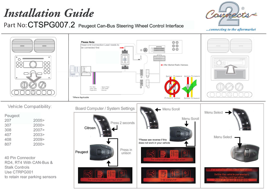

Havlicek.Lukas Odesláno 21. září 2017 Odesláno 21. září 2017 nektere modely alpin mely pres redukci jak display tak packu pod volantem - ale cena redukce 2x vice jak radio
Radek Hurvajz Odesláno 21. září 2017 Autor Odesláno 21. září 2017 Pačku mám, ale jestli i display, toť otazka mam toto - https://www.ahifi.cz/autoradio-alpine-cde-178bt.html
Havlicek.Lukas Odesláno 21. září 2017 Odesláno 21. září 2017 no tak na tehle model by to jit melo kamarad ma vzhledove podobny a ovladani z volantu fungovalo na PP bohuzel stanice neukazovalo - ale to neresil ale kdyz dlouze podrzel MENU na pacce umelo to palubak aspon nastavit
Havlicek.Lukas Odesláno 21. září 2017 Odesláno 21. září 2017 kamos mel tuhle alpinu s redukci na packu
Radek Hurvajz Odesláno 21. září 2017 Autor Odesláno 21. září 2017 Aha, no to by stačilo Jenže na pačce je menu co?? Když podržím hlavičku páčky, což je source tak to nedělá nic, ale to teď, s origo radiem
Havlicek.Lukas Odesláno 21. září 2017 Odesláno 21. září 2017 kazde auto to ma jinac a popis funkci je u kazdeho adapteru popsana ale da se rict ze kratky stisk reaguje pro radio dlouhy stisk PP - s tim ze kazde tlacitko se zmeni na jinou funkci - ale jak rikam to je popsane v navodu k adapteru
