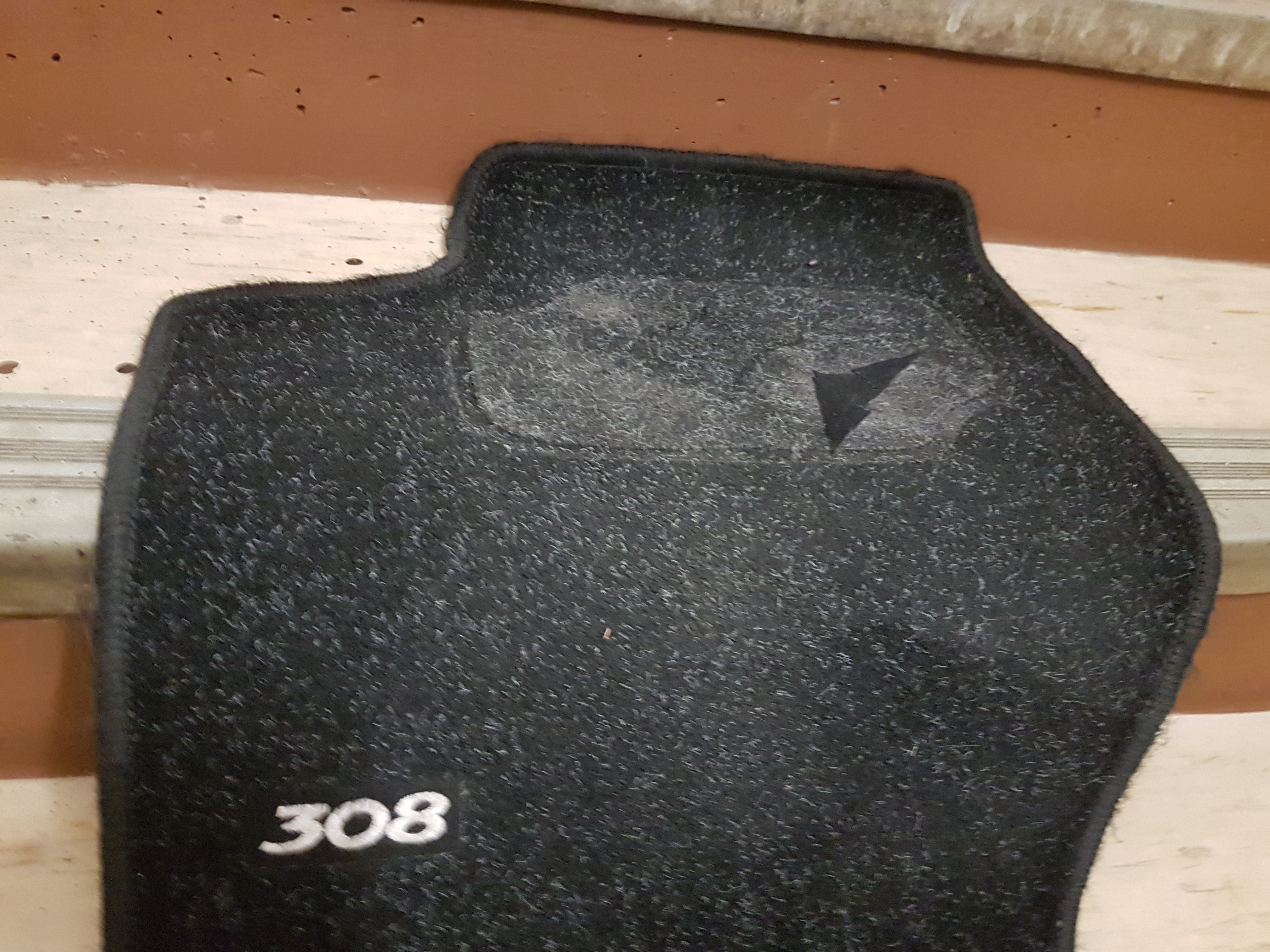

pavelu96 Odesláno 11. listopad 2017 Autor Odesláno 11. listopad 2017 Dnes jsem opravil díru v koberečku. Nechtělo se mi kupovat novou sadu...

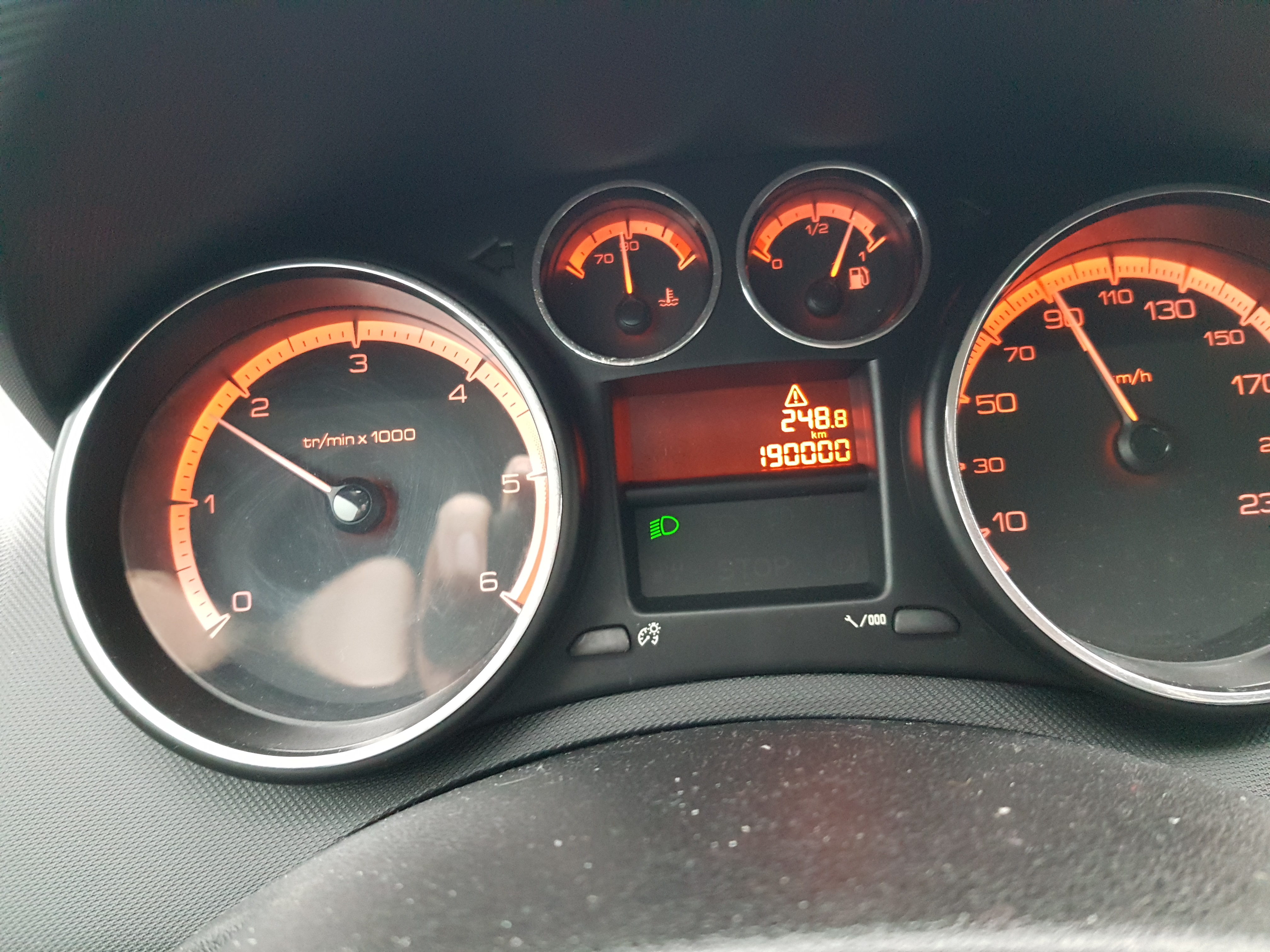

pavelu96 Odesláno 5. leden 2018 Autor Odesláno 5. leden 2018 Tak dneska po natankování plné nádrže na Bobikovi vyskočila hláška "risk of particle filter blocking" V úterý jedu do Peugeotu na diagnostiku a uvidíme co z toho vyleze...
pavelu96 Odesláno 9. leden 2018 Autor Odesláno 9. leden 2018 Je po diagnostice - FAP má před sebou 25% životnosti a domluvili jsme se na softwarové prolonginaci intervalu výměny. Prý to ještě zvládne 40 - 50 t/km A dojde i na druhou chybu z dia - nefunkční jedna z rychlostí ventilátoru chlazení...
kemo Odesláno 9. leden 2018 Odesláno 9. leden 2018 (upraveno) Čau já už sem řešil problém s rychlostí ventilátoru chlazení stím mužu poradit Upraveno 9. leden 2018 uživatelem kemo
pavelu96 Odesláno 11. leden 2018 Autor Odesláno 11. leden 2018 @kemo Dík, ale už jsem to pořešil v Peugeotu... Výměna relátka a oprava kabelového svazku (někde přerušeno ) i s prolonginací FAPu a seřízením světel za 4000,- A ještě má Bobik najeto 190000 t/km
kemo Odesláno 11. leden 2018 Odesláno 11. leden 2018 Já měnil odpor co ovládá saharu a pak sem měl přerušen kabel sám sem opravil kabel a viměnil odpor takže mě to stalo jen ten odpor. Hele co je ta prolonginace FAPu .
pavelu96 Odesláno 11. leden 2018 Autor Odesláno 11. leden 2018 Podle diagnostiky zjistí, jak moc je FAP zanešenej ( u mě je momentálně na 75% zanešení) a softwearově se prodlouží interval výměny. Prý na to ještě najedu 40 - 50 tkm. Ale pak už konečná a nový kus výjde na 12000,-
kemo Odesláno 11. leden 2018 Odesláno 11. leden 2018 (upraveno) To je mazec mě při diagnostice řekli akorát vadné žhavení a jedna žhavička byla ko ale vyměněny všechny já mám na aute 202 tkm a o fapu ani slovo neřekli Upraveno 11. leden 2018 uživatelem kemo

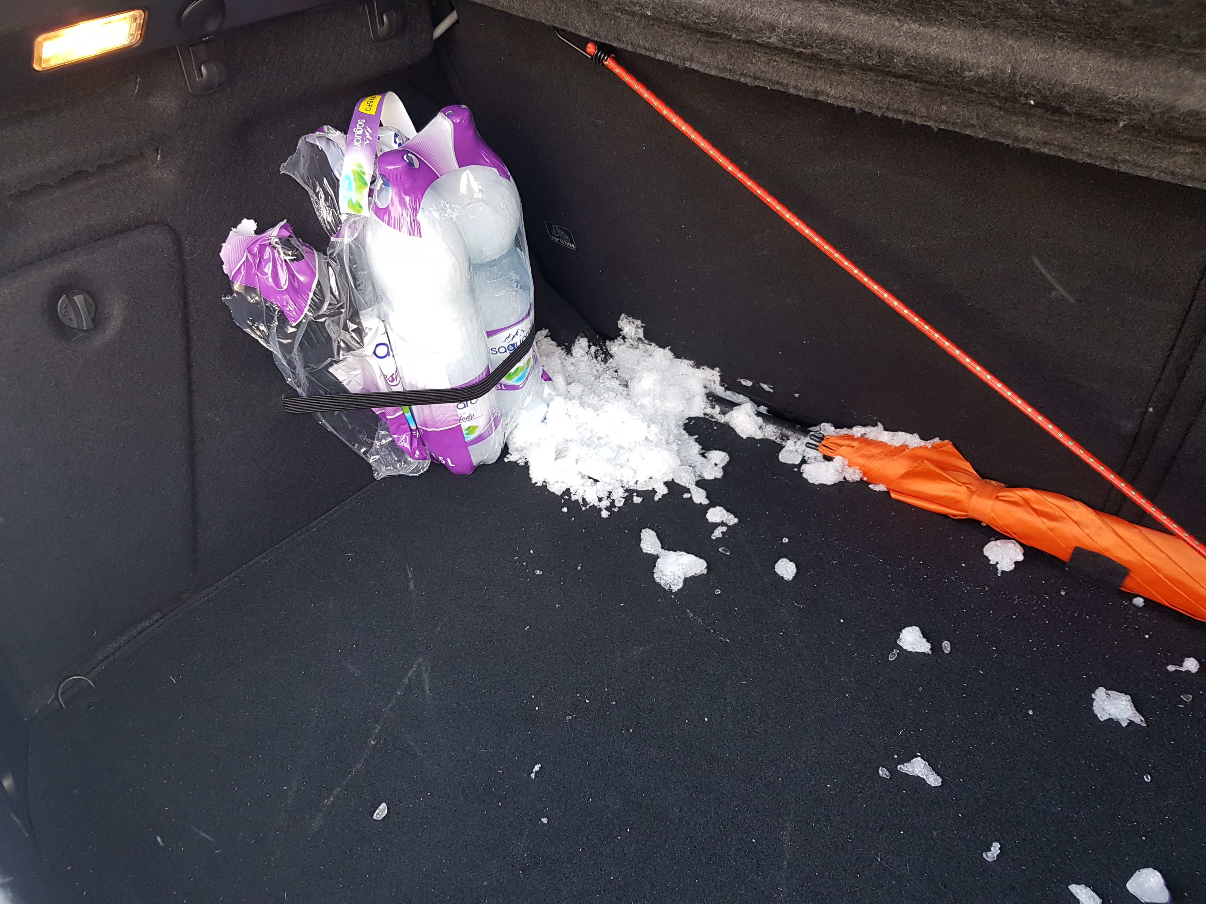

radim.1008 Odesláno 28. únor 2018 Odesláno 28. únor 2018 Lepší než vylitý. To vyklepeš. Péťa ohodnotil 1
pavelu96 Odesláno 28. únor 2018 Autor Odesláno 28. únor 2018 Jo šlo to smetáčkem Úplně jsem na ty flašky zapomněl...
radim.1008 Odesláno 28. únor 2018 Odesláno 28. únor 2018 Neboj, nejsi sám. Taky jsem našel v 5008 v tunelu lahev s vodou, akorát jí byla jen půlka, tak jen zmrzla.
