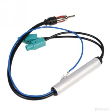

Pipo44 Odesláno 18. leden 2018 Odesláno 18. leden 2018 len mna by zaujímalo kde napojím ten druhý kabel FM do toho nového rádio biely pôjde klasicky na anténu ale čo s tým druhým :/ :/ :/ Citovat
473nm Odesláno 18. leden 2018 Odesláno 18. leden 2018 nezapojil som ho a funguje, akurat mam vypnute AF, ale niekde som videl taku redukciu ktorymi spojili oba kable do jedneho Citovat
stepi.p4 Odesláno 19. leden 2018 Odesláno 19. leden 2018 Mělo by to být toto: http://www.bulltronics.cz/cz/shop/antenni-zesilovace/antenni-redukce-z-dvojite-fakry-skoda/ Kdysi jsem měnil autorádio ve Fábii a tam jsem to také potřeboval. Citovat
Pipo44 Odesláno 19. leden 2018 Odesláno 19. leden 2018 čo hovoríte na toto http://www.saunika.sk/auto-anteny/antenne-adaptery/antenny-adapter-2x-fakra-din---3259/ Citovat
