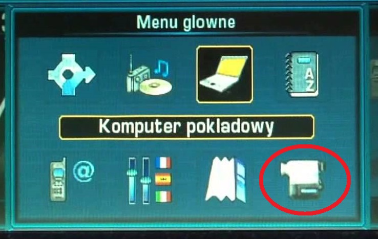

Pavel807 Odesláno 30. říjen 2017 Odesláno 30. říjen 2017 No já mám Peugeot 807 a RT3 VAN. V kastliku je konektor, ale v menu není položka pro video vstup, takže se na něj nepřepnu. Dnes jsem řešil s technikem Citroen servisu, zda je potřeba vstup přes diagnostiku nějak aktivovat a odpověděl mi, že o takové možnosti nic neví. A já už se chtěl pouštět do odblokování. Nemůže být problém v tom, že se tam při počeštění nahrála novější verze firmware - že by jako tuhle možnost neměla? Citovat
Pavel807 Odesláno 30. říjen 2017 Odesláno 30. říjen 2017 Ano, tohle menu leč bez poslední ikony Citovat
Sawoy Odesláno 30. říjen 2017 Odesláno 30. říjen 2017 Z dobrého zdroje? Koluje na webu leccos .... teď nevím z hlavy ale myslím že UP s CZ jsem dělal na 5.53 ... ale ikonu videovstupu tam určitě mám. Citovat

Pavel807 Odesláno 1. listopad 2017 Odesláno 1. listopad 2017 Tak jsem byl na diagnostice ale u aktivace doplňkových funkcí to hned v úvodu psalo, že funkce není podporována. Nebylo však zřejmé, zda je to omezení na straně diagnostiky nebo RT3. Rovněž pokus o přeinstalování selhal, neboť tam už mám 5.5D a ne 5.52, jak jsem si původně myslel. Citovat
Sawoy Odesláno 1. listopad 2017 Odesláno 1. listopad 2017 Tak si to shrneme ... v pondělí jsem to psal z hlavy po čtyřech letech od updatu a bohužel blbě - 5.53 je nesmysl. To o čem píše Zodiak a na co máš link je 5.5D a tu tam máš, proto se nic neděje .... jenže nějakou nakopnutou asi, když tam není ikona videa. Pokud vím tak 5.52a je vyšší a tou by to mělo jít napravit. Ale osobně nevím o žádné odzkoušené. Citovat
