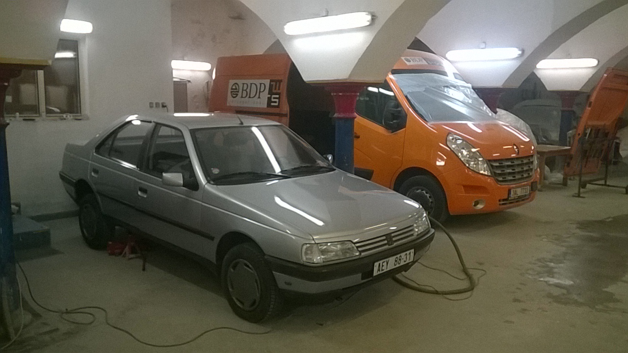

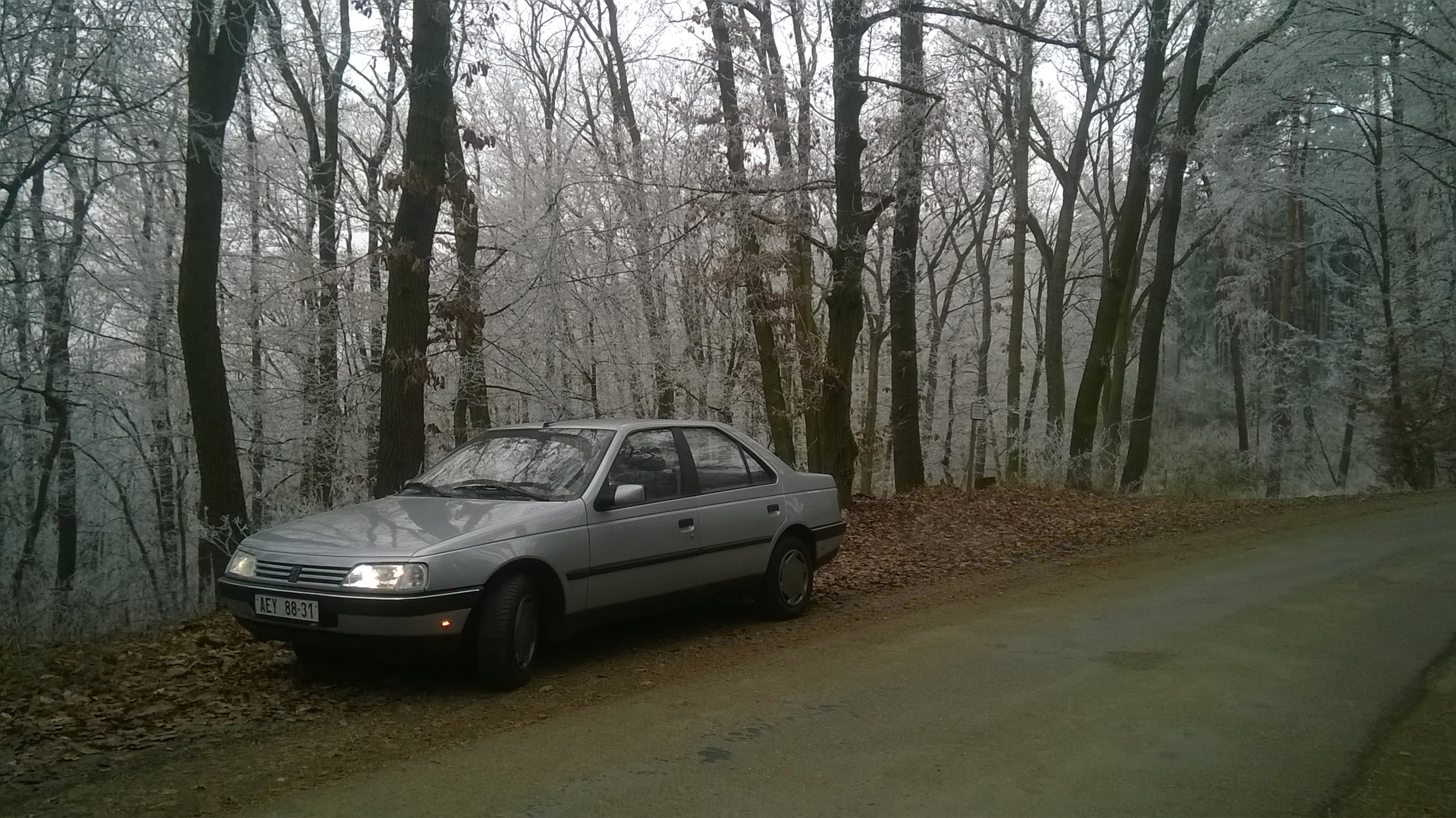

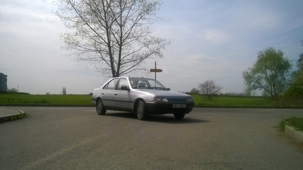

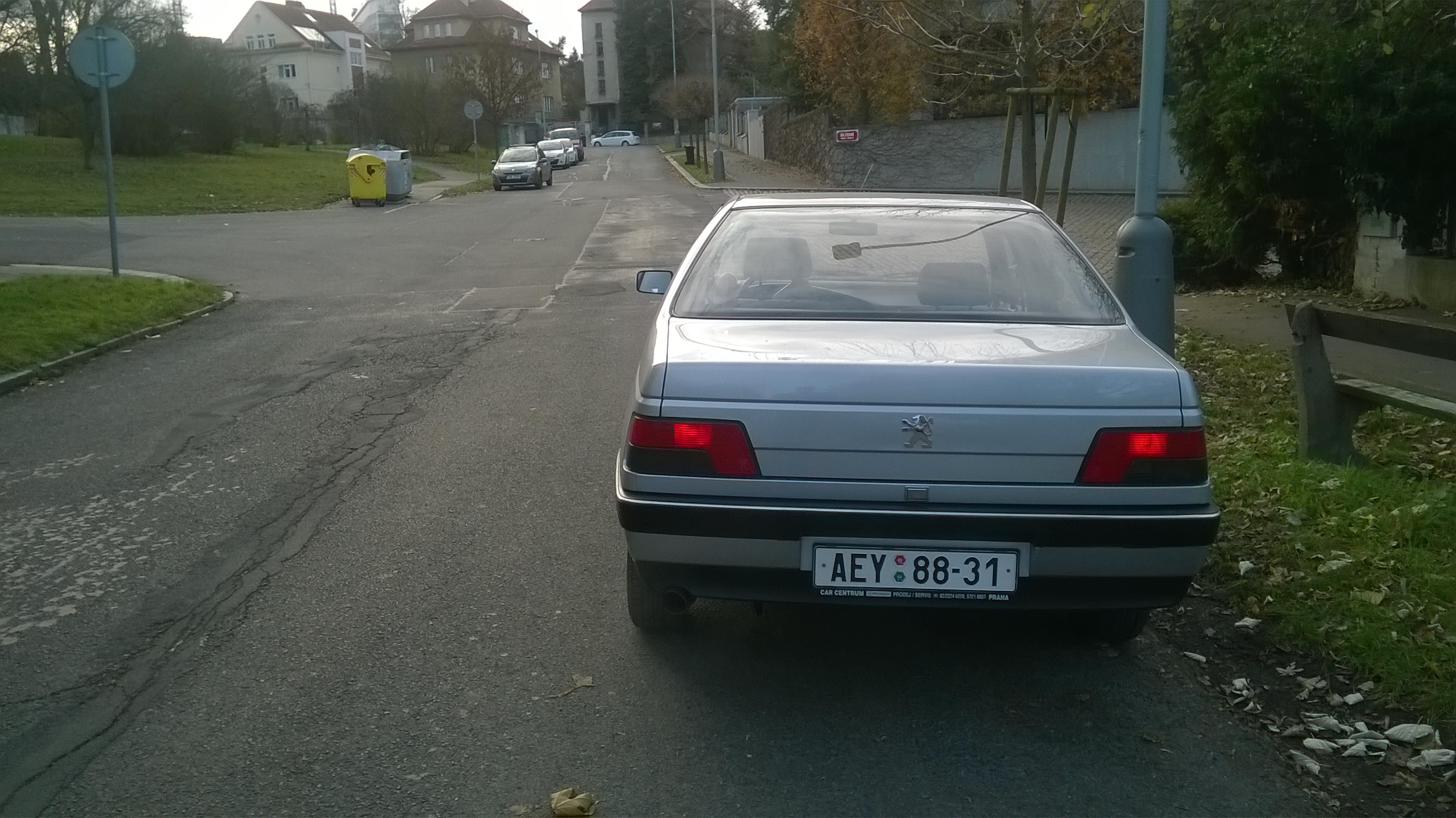

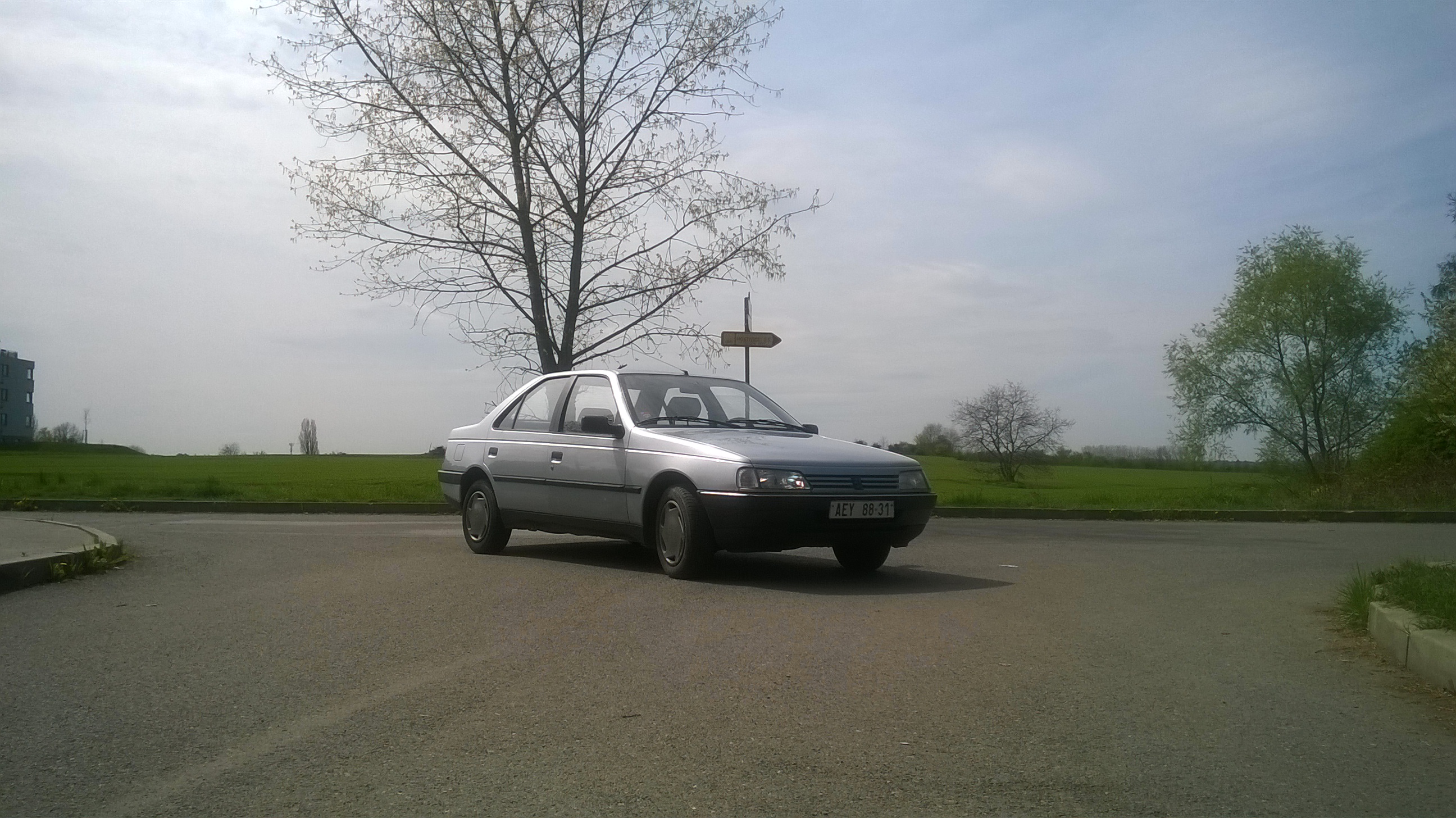

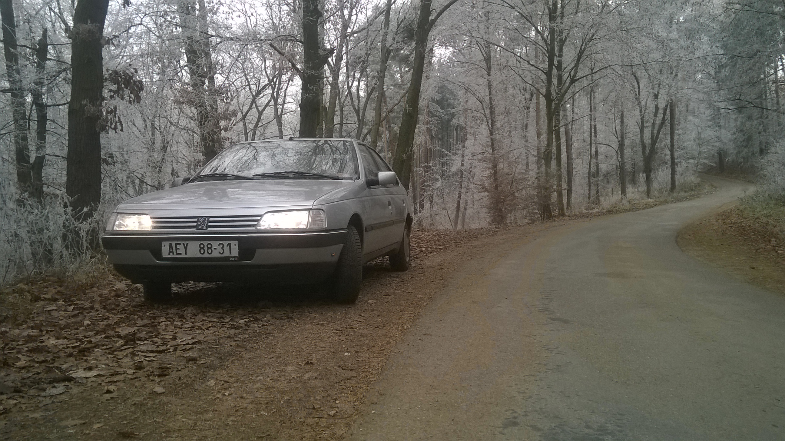

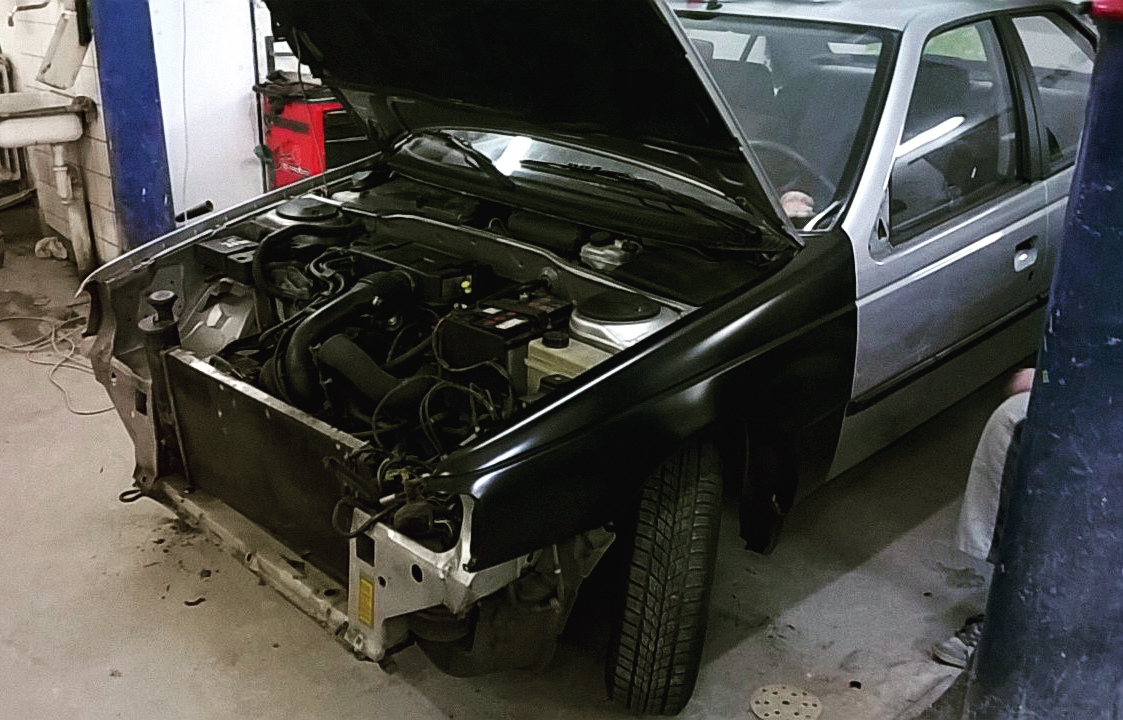

dagustino Odesláno 27. prosinec 2016 Odesláno 27. prosinec 2016 (upraveno) Zdravim, tak se jsem rozhodl ,že se po roce a půl užívání pochlubím svojí 405-kou. Momentálně má najeto něco kolem 168 tisíc. Zatím máme za sebou jednu nehodu, když mi s dodávkou nedal přednost. Jinak auto má pár kosmetických vad (pokus o vypáčení zadního okýnka, a pár šrámů z parkoviště a obouchaný od dveří). Aktuálně zamýšlím nechat zatmavit skla. Motor: XU5JP 1.6 magneti marelli (65 kw/88 hp) Výbava: Sillage (dovoz Francie) Po pár kilometrech.. Oprava po letošní nehodě. Dokončování oprav Aktuální stav Zadek Omlouvám se za kvalitu, ale tady jedna noční. Upraveno 27. prosinec 2016 uživatelem dagustino špatné rozložení fotek Citovat

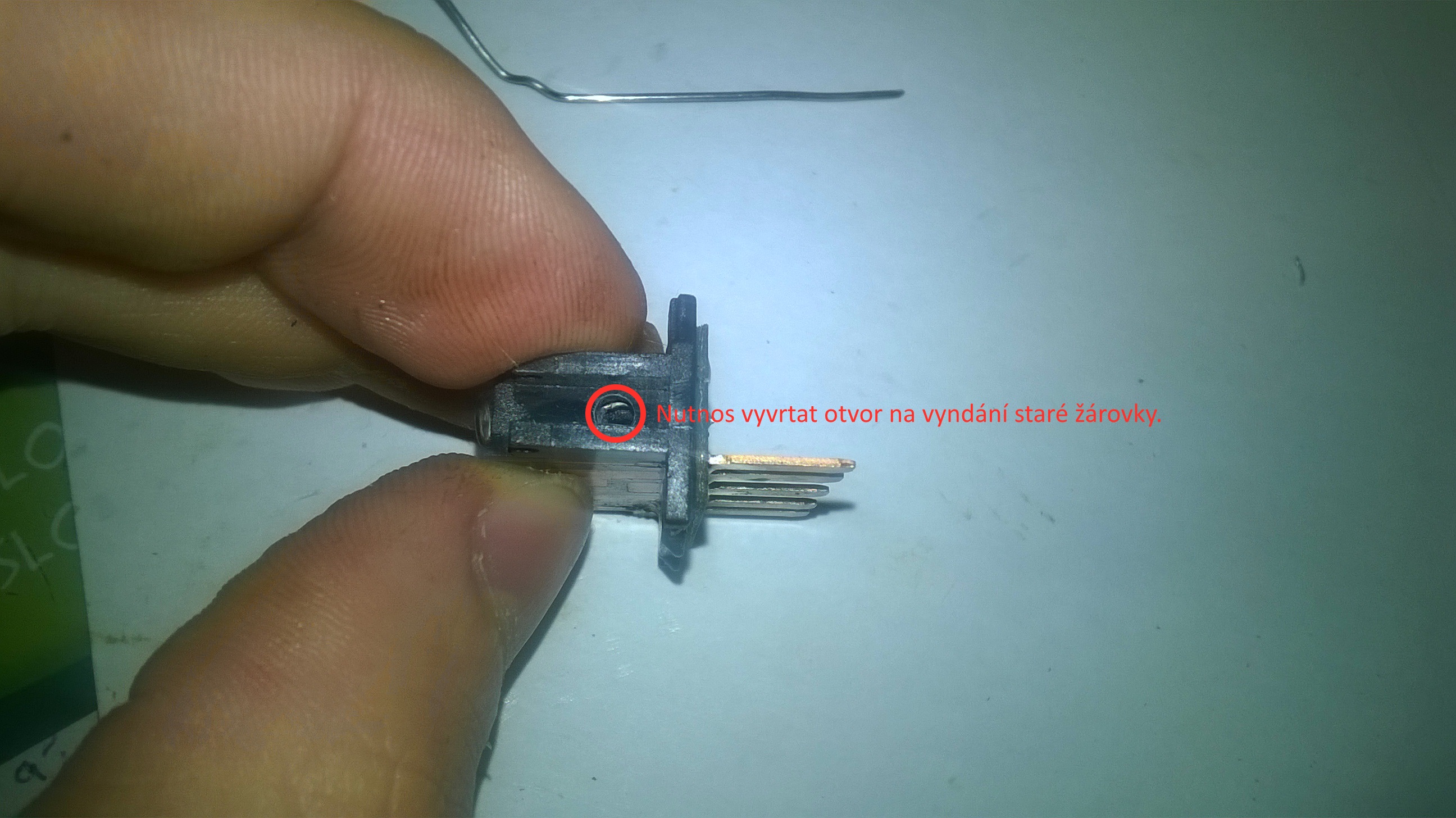

dagustino Odesláno 27. prosinec 2016 Autor Odesláno 27. prosinec 2016 (upraveno) Auto jsem pořídil bylo dobře udržované takže žádné vážnější chyby. Seznam oprav a úprav které jsem již stihl: Výměna oleje a filtru výměna kotoučů a destiček lepení těsnění dveří (snížení hluku v kabině) výměna žárovek a úprava vnitřního/vnějšího osvětlení (ještě není konec) Nové rádio Úprava a oprava výfuku výměna vzduchového a pylového filtru výměna palivového filtru výměna zadního světla (bylo prasklé) výměna svíček (Bosh super 4) Čištění sání včetně klapky Oprava hadice odvětrávání klikové skříně Výměna hodin za otáčkoměr (ještě musím doladit) Výměna termostatu Nová měrka oleje Výměna chladící kapaliny a teplotních čidel Výměna předních tlumičů Natření části podvozku a odstranění rzi Výměna lambda sondy výměna oleje v převodovce Nová hlavice řadící páky opravy po nehodě: vyměněné díly: chladič,držák světla,výztuha nárazníku, nárazník, maska, LP blatník, zrcátko, příčka, Přední světla a blikače opravované díly: kapota, PP Blatník, LP dveře + Lakování přední části Upraveno 23. únor 2017 uživatelem dagustino Citovat
dagustino Odesláno 27. prosinec 2016 Autor Odesláno 27. prosinec 2016 (upraveno) Ne něj se chystám Předchozí majitel (známý) ho měnil asi rok před tím než mi auto prodal Upraveno 27. prosinec 2016 uživatelem dagustino Citovat

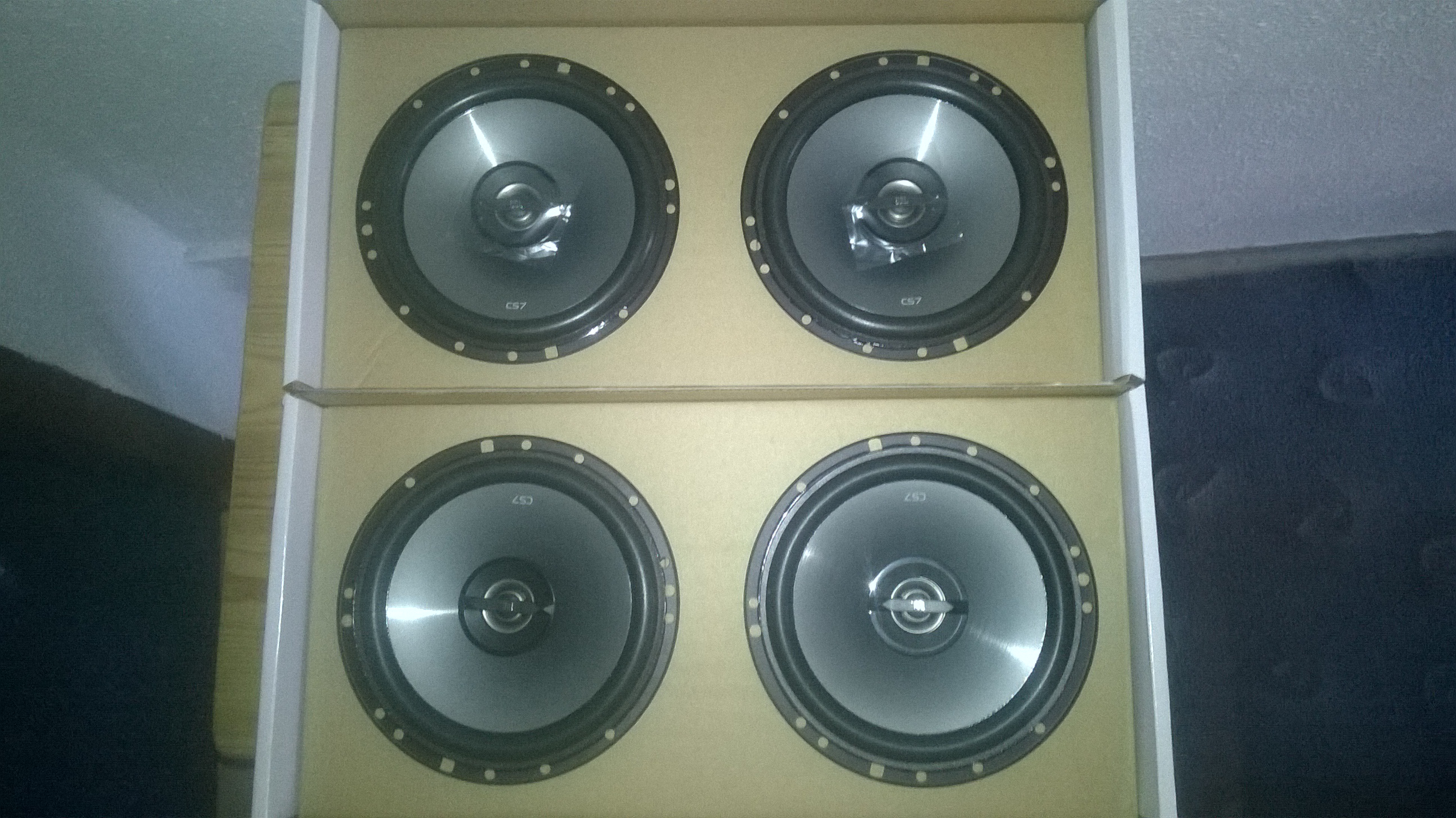

dagustino Odesláno 18. leden 2017 Autor Odesláno 18. leden 2017 Tak dneska přišli konečně reproduktory Teď je jen nainstalovat fotky z instalace přidám později ( během 3 týdnů) chci na ní využít originální kabeláž. Repro budu montovat do předních dveří a zadního plata (momentálně mám repro pouze v předu). Jedná se o reproduktory JBL CS762 (165mm) > https://www.ahifi.cz/reproduktory-jbl-cs762.html Citovat

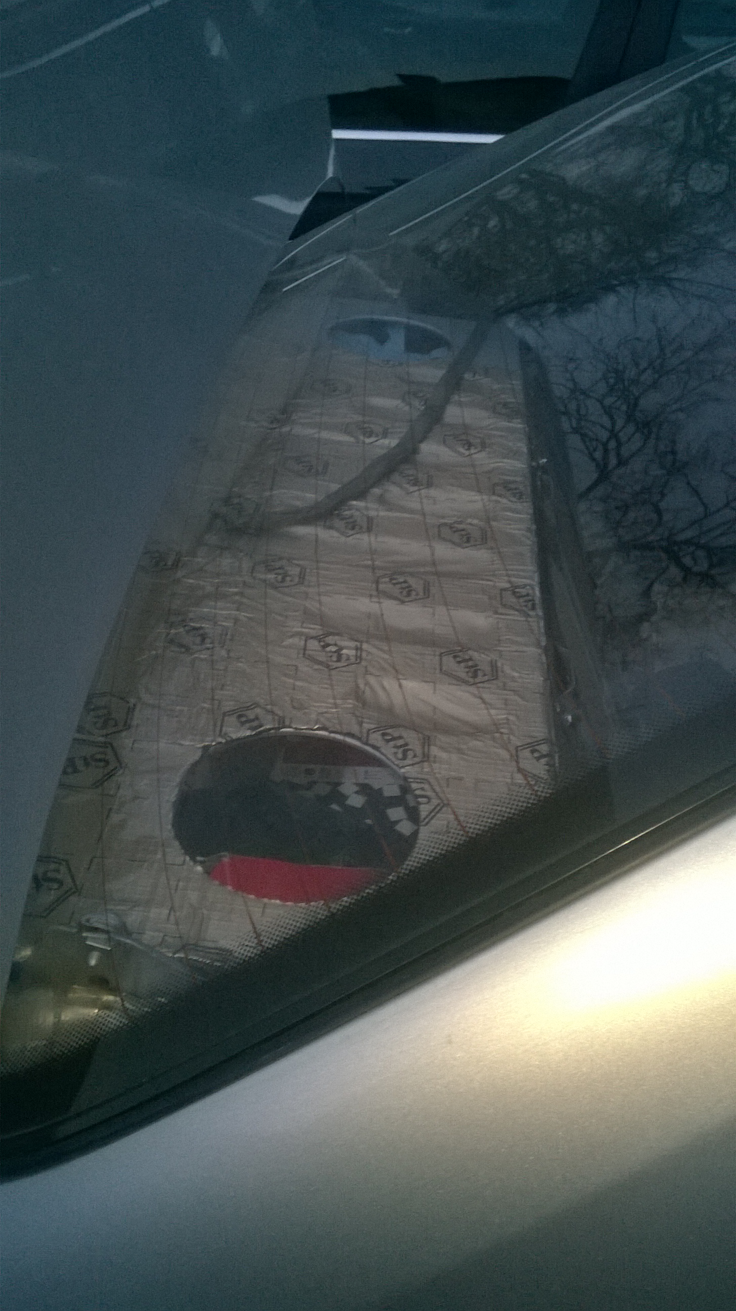

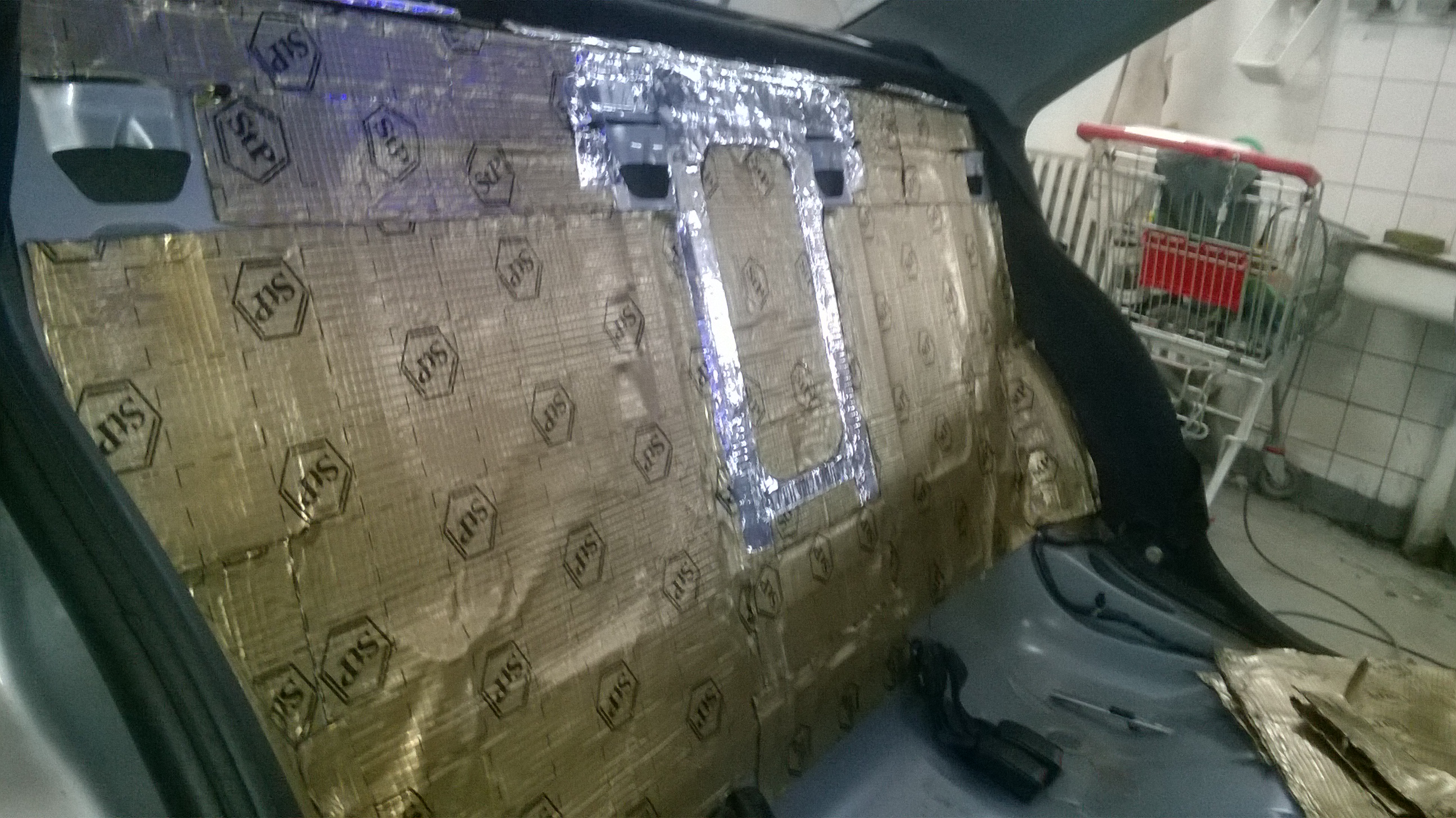

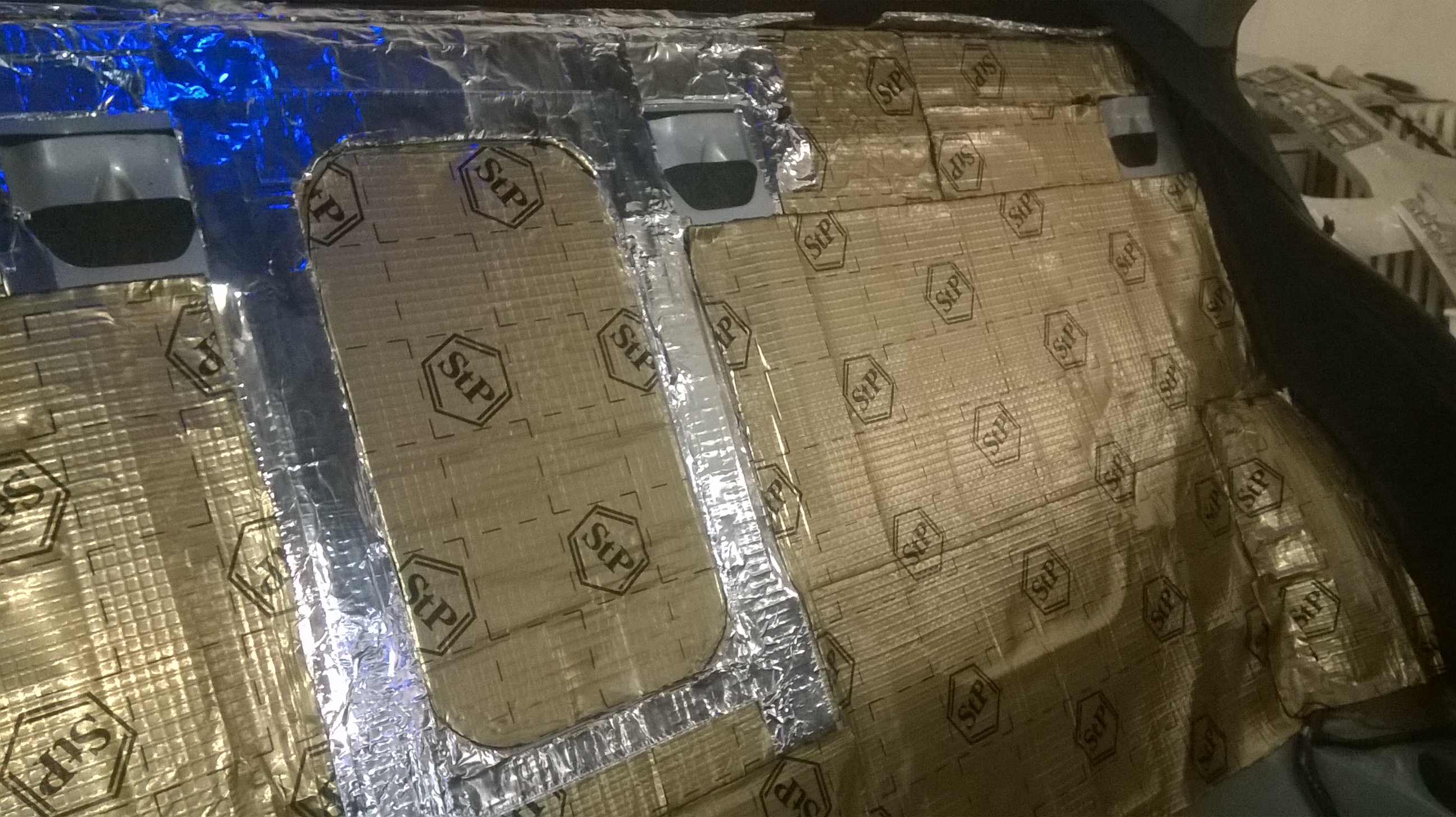

dagustino Odesláno 16. únor 2017 Autor Odesláno 16. únor 2017 Tak dneska jsem to vytlumil a konečně nainstaloval reproduktory teď už je jen zapojit :D. Utlumil jsem komplet přepážku S tapecem na hoře až po plech pod sedákem (bohužel nemám finální fotku, vybil se mi telefon) . Použil jsem 6 ks STP, výsledek je znát žádné pazvuky z kufru, ale zato teď slyším jak vrzají tapecy ve dveřích . Citovat

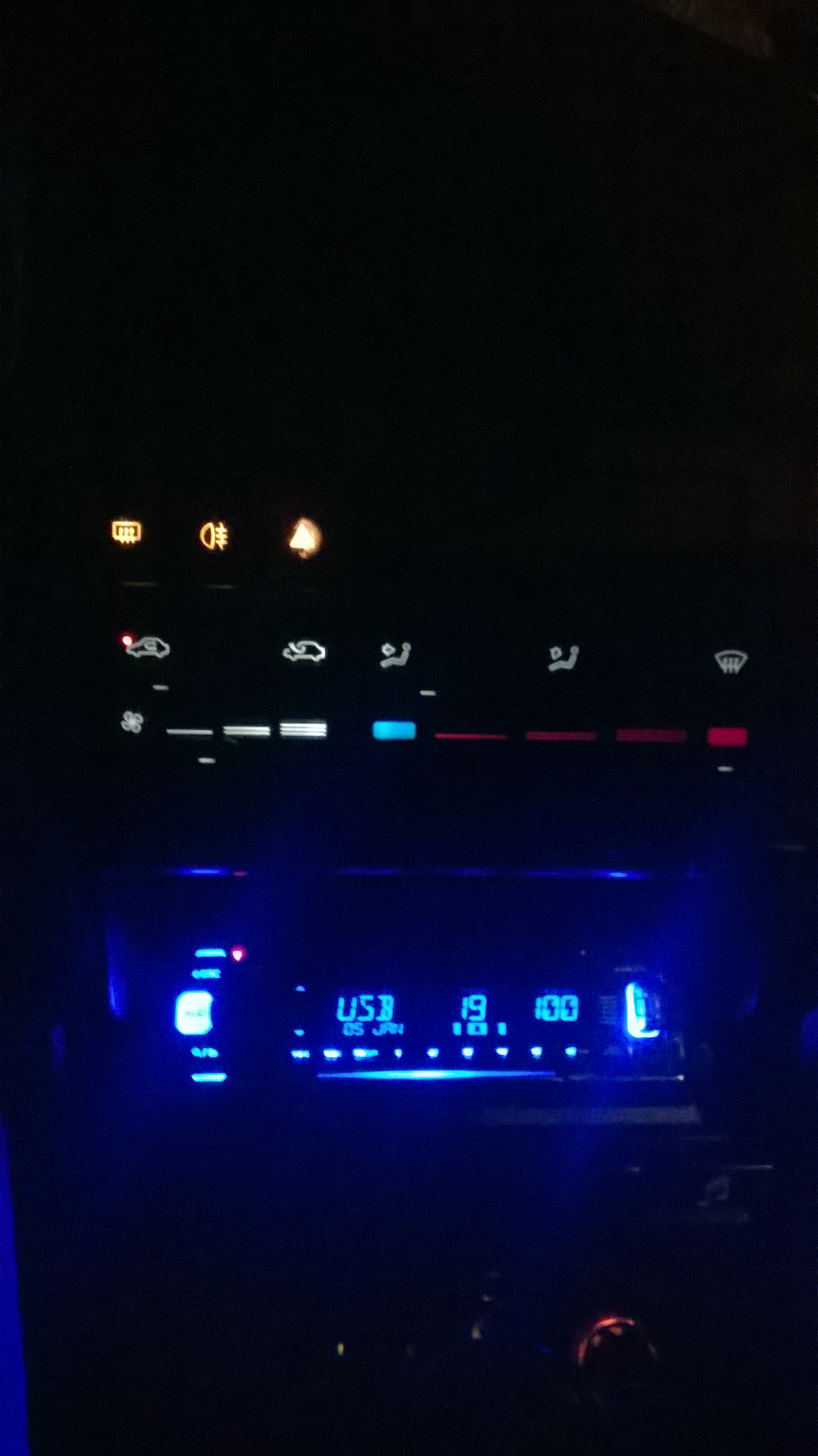

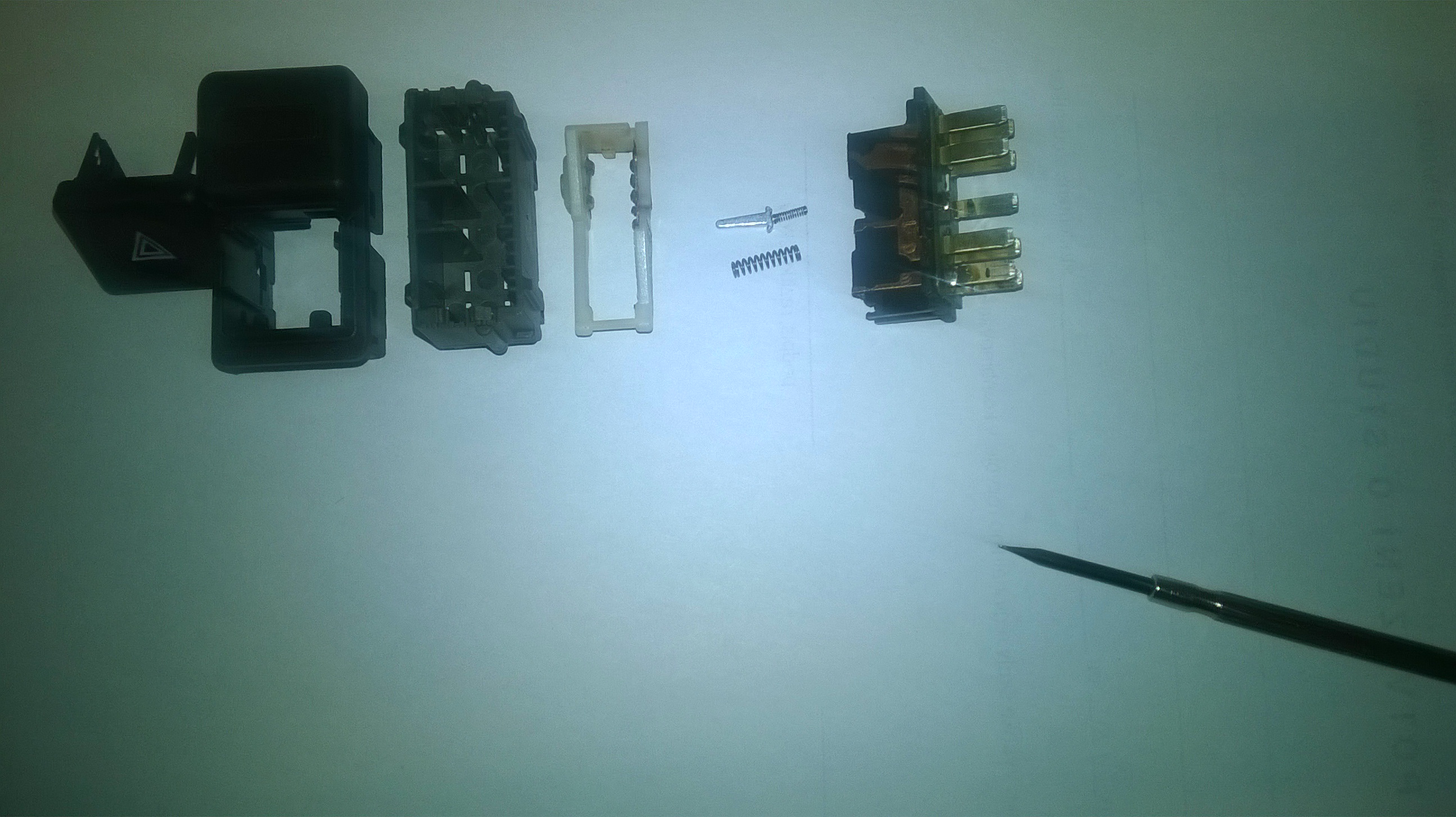

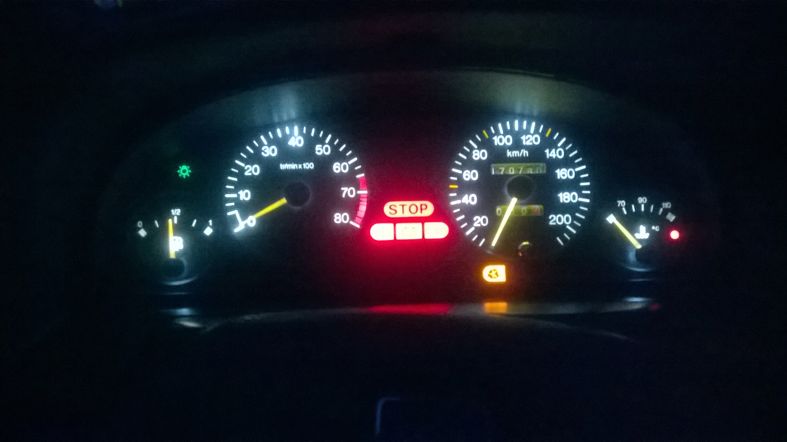

dagustino Odesláno 4. březen 2017 Autor Odesláno 4. březen 2017 Tak dnes jsem se konečně vrhnul na opravu nefunkčního teploměru, přitom jsem rozdělal budíky a změnil barvu podsvícení. Teď chybí akorát seřídit ukazatel paliva (přes plovák) Citovat

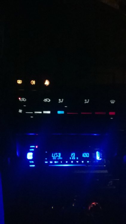

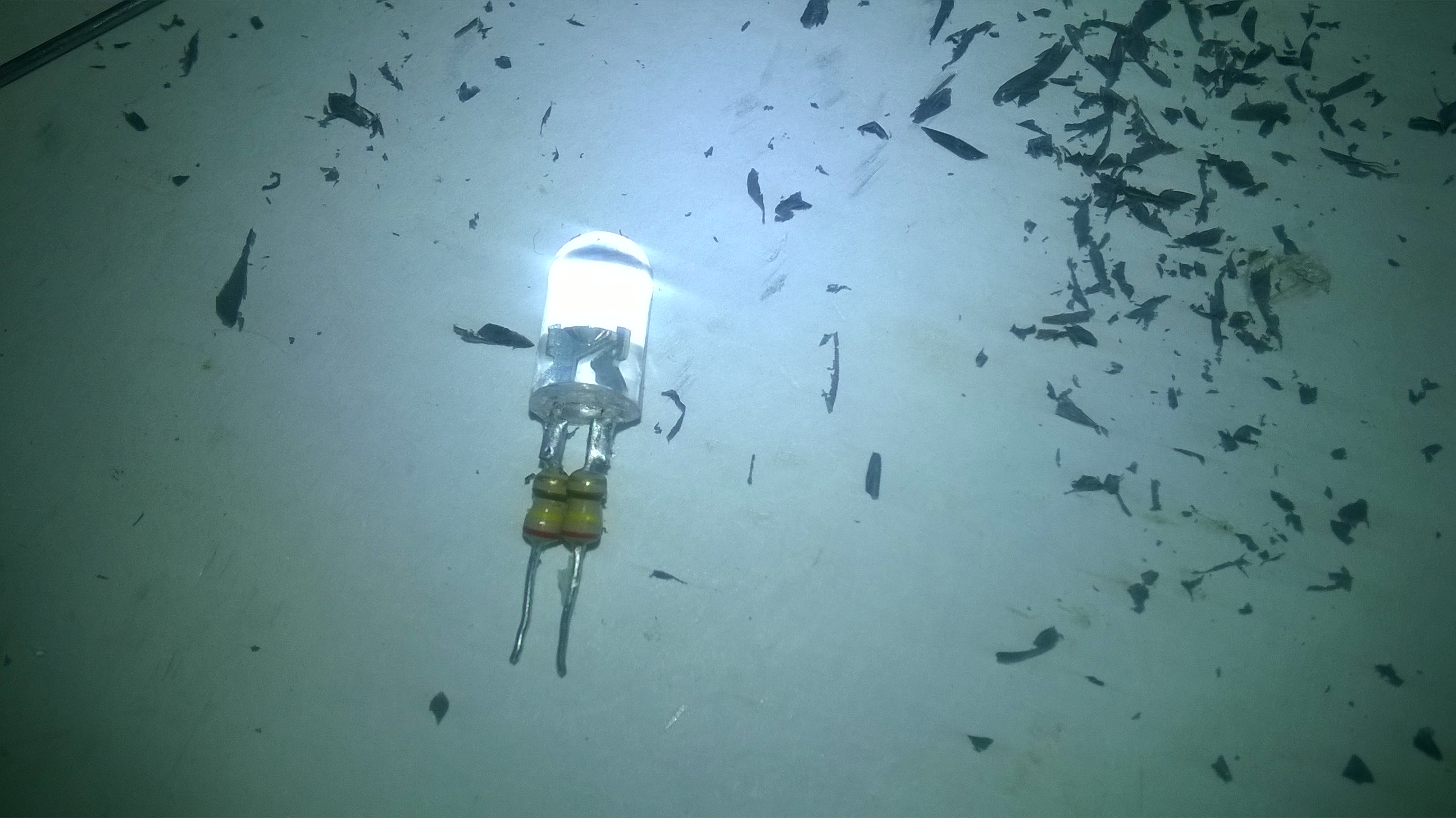

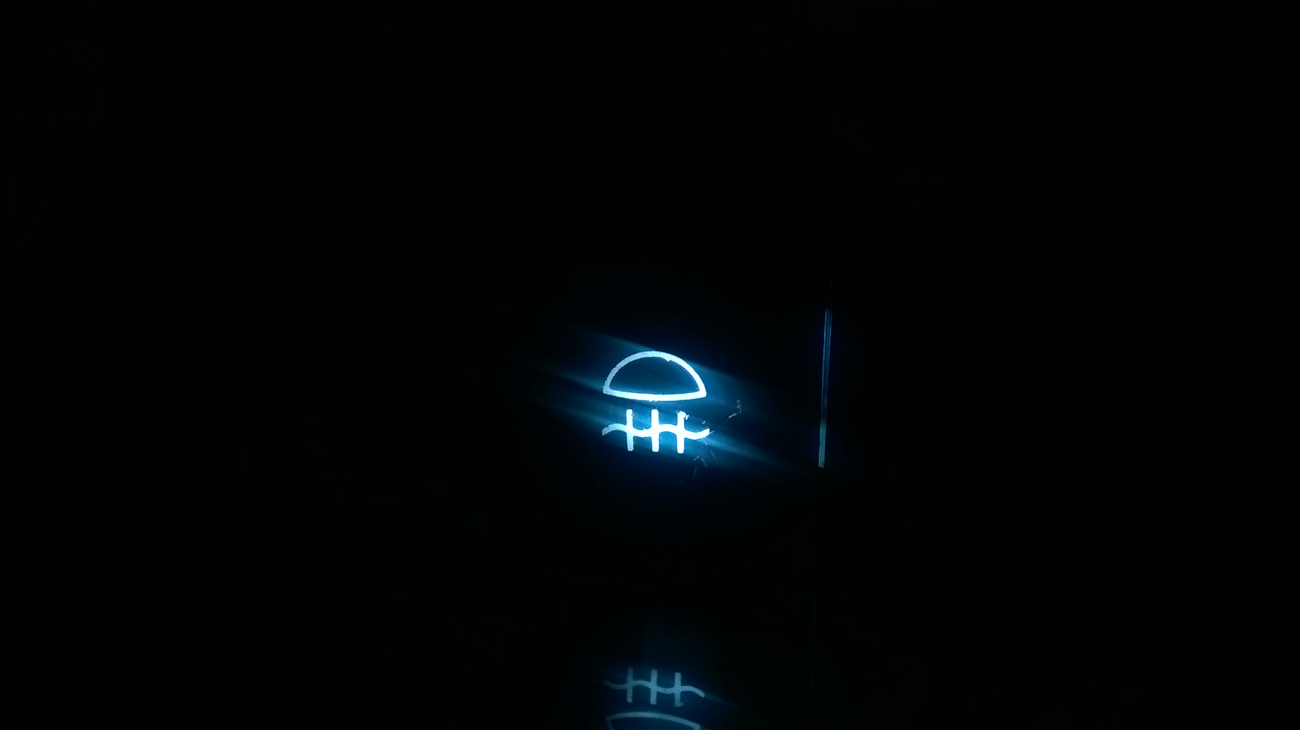

dagustino Odesláno 11. březen 2017 Autor Odesláno 11. březen 2017 Pokračování v zapojování reproduktorů, zjjistil jsem že předpříprava je totálně k ničemu (vzadu u plata vyvedené kabely v předu za rádiem ovšem nejsou) Tudíž jsem natáhl nové kabely skrze středový tunel (nejkratší a nejednoduší cesta) Zároveň jsem pokračoval se změnou podsvícení panelu ovládání topení .. Tlačítka se pokusím upravit později Citovat
dagustino Odesláno 13. březen 2017 Autor Odesláno 13. březen 2017 Tak reproduktory konečně zprovozněny .. Změna posvícení tlačítek Strávil jsem na tom zhruba 3 hodiny, zítra to zapojím do auta Citovat

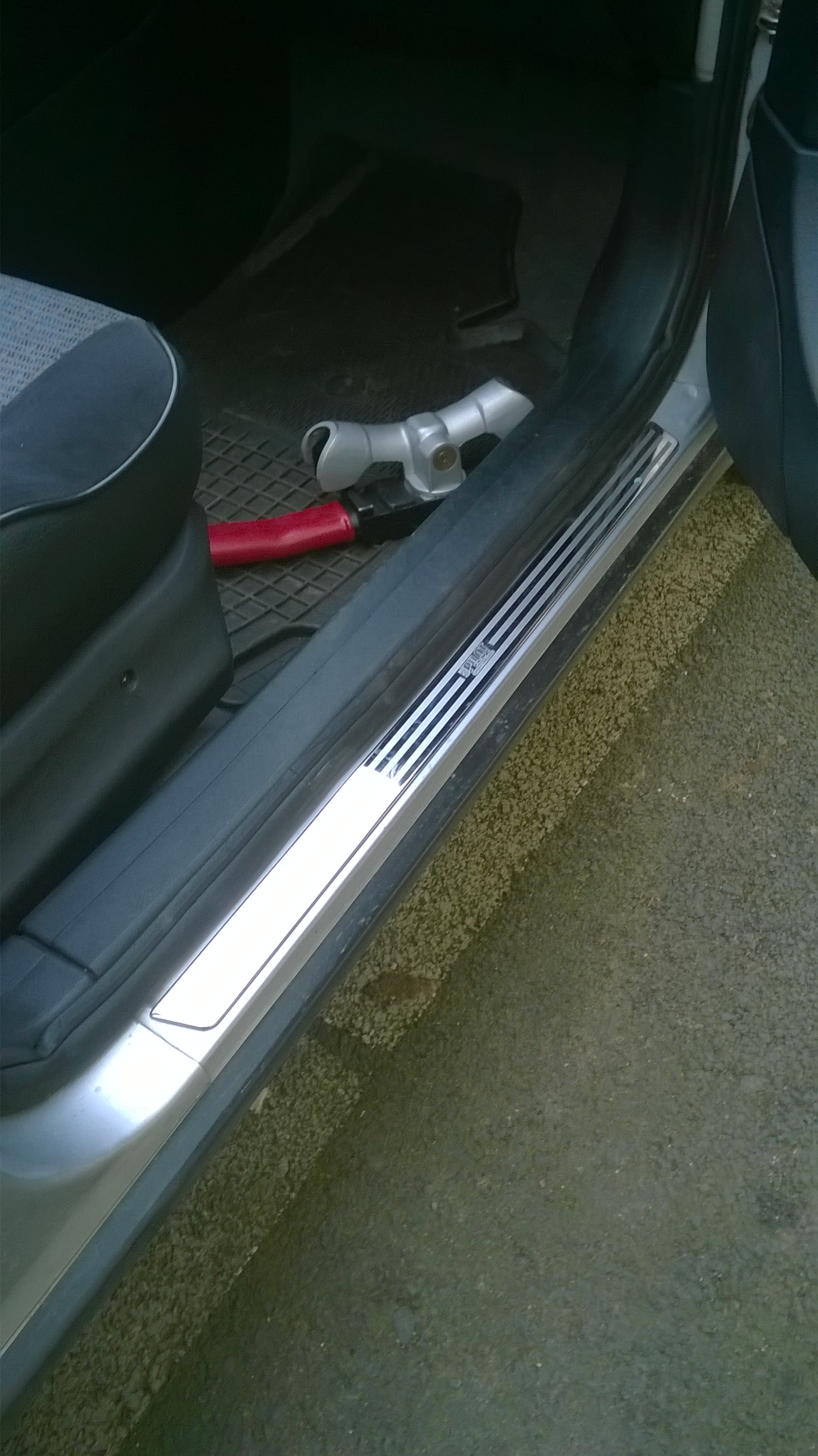

dagustino Odesláno 13. duben 2017 Autor Odesláno 13. duben 2017 (upraveno) Děkuji, tobě ať taky ještě slouží Snažím se to dát nějak dohromady ale jde to pomalu Dneska jsem si udělal trochu radost a koupil si nějaký kryty prahů Upraveno 13. duben 2017 uživatelem dagustino Citovat

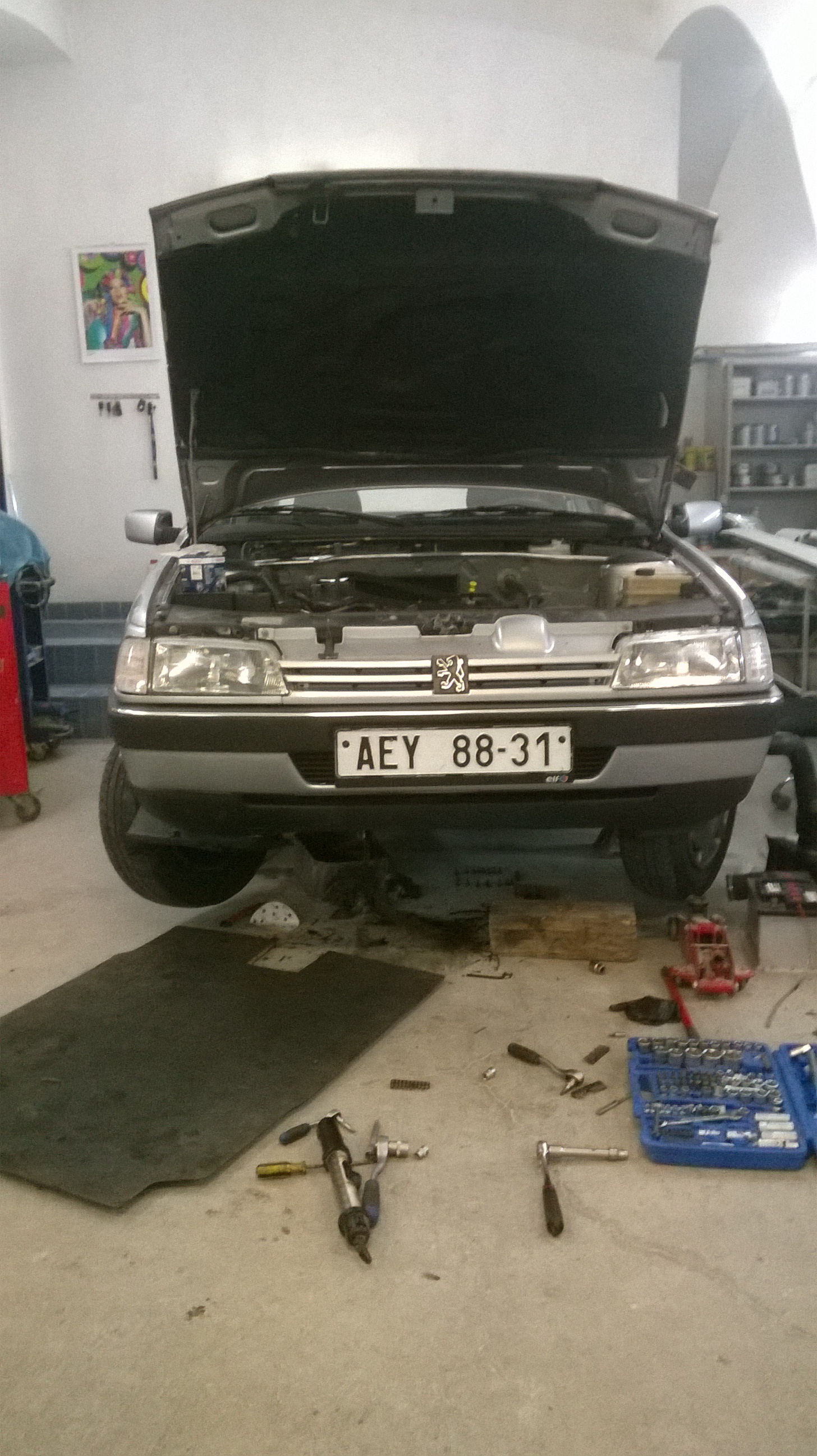

dagustino Odesláno 18. duben 2017 Autor Odesláno 18. duben 2017 Zítra se chystám mrknout na ty manžety a dodělat dnešní opravy (zašroubovat vanu a nalít olej, všechno sestavit) Dnes jsem vyměnil těsnění víka ventilů a těsnění olejové vany, což byla pěkná pakárna (musel jsem povolit šrouby který drží servo čerpadlo, aby jsem mohl vanu sundat, což znamená vyndat alternátor a spoustu dalších blbostí ..) Citovat
dagustino Odesláno 21. duben 2017 Autor Odesláno 21. duben 2017 (upraveno) Tak opravy hotovy zítra jedu na geometrii. nové těsnění víka ventilů nové těsnění olejové vany výměna oleje a olejového filtru výměna drážkovaného řemene (ještě ho musím vypnout- píská , při utahování jsem utrhl origo šroub) výměna manžet na homokinetických kloubech výměna manžet řízení výměna axiálních táhel a čepů řízení nový olej v posilovači řízení nové zadní tlumiče Upraveno 21. duben 2017 uživatelem dagustino Citovat
