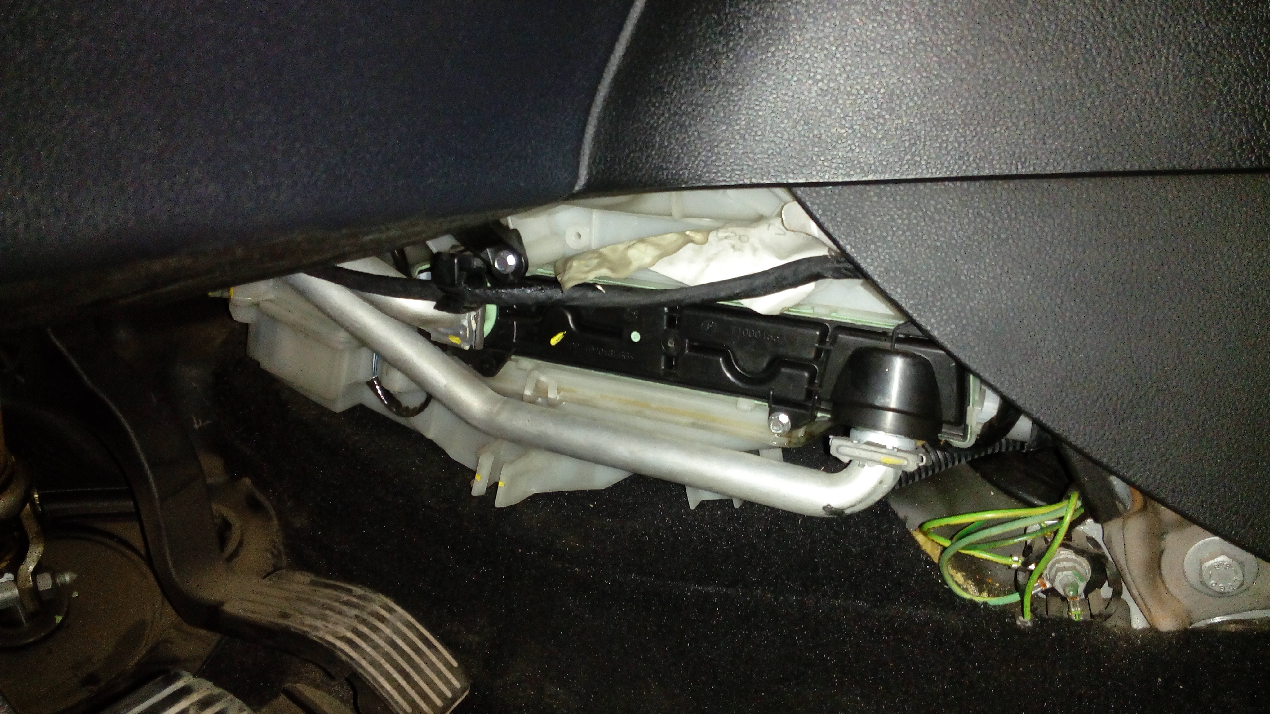

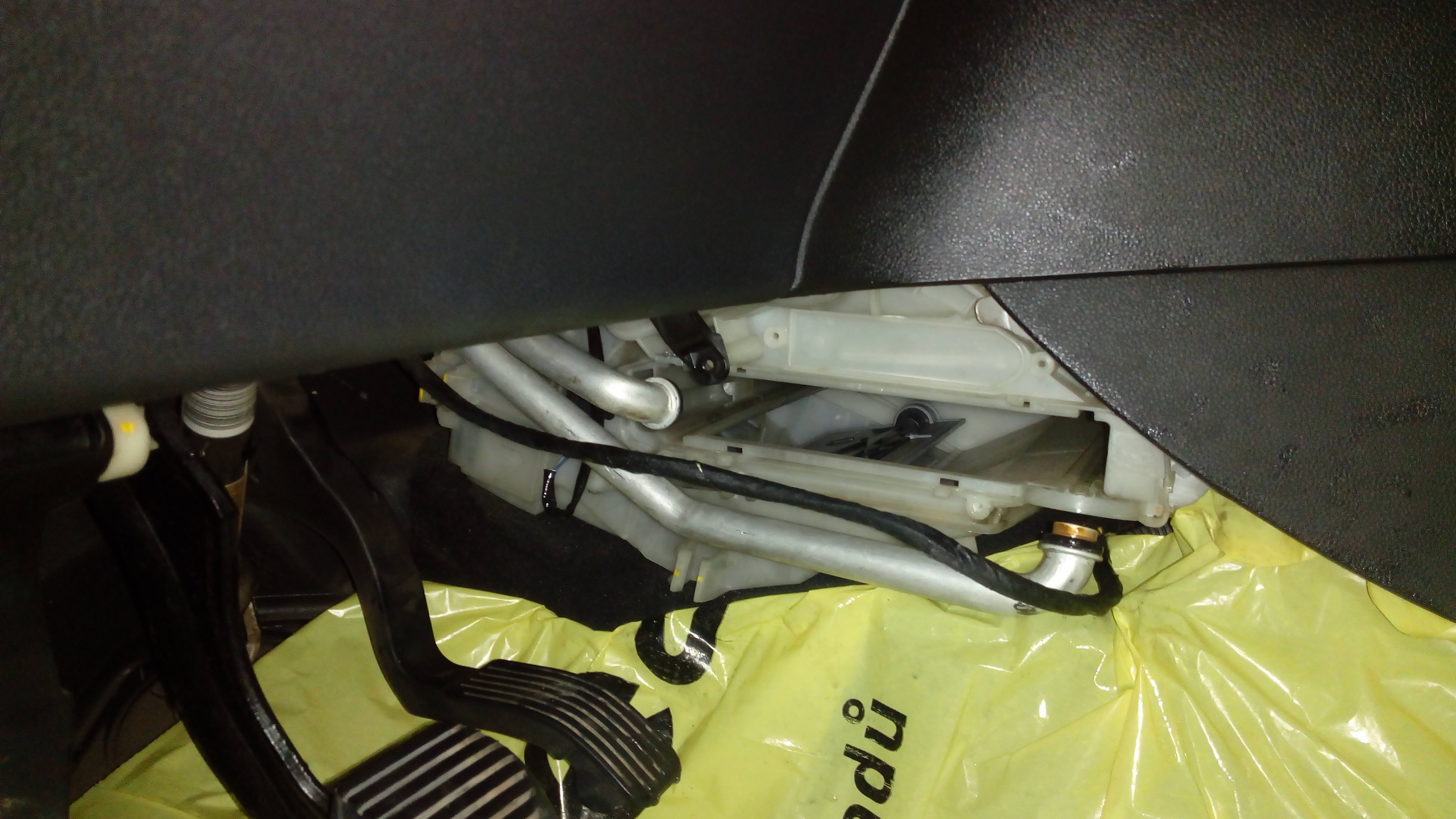

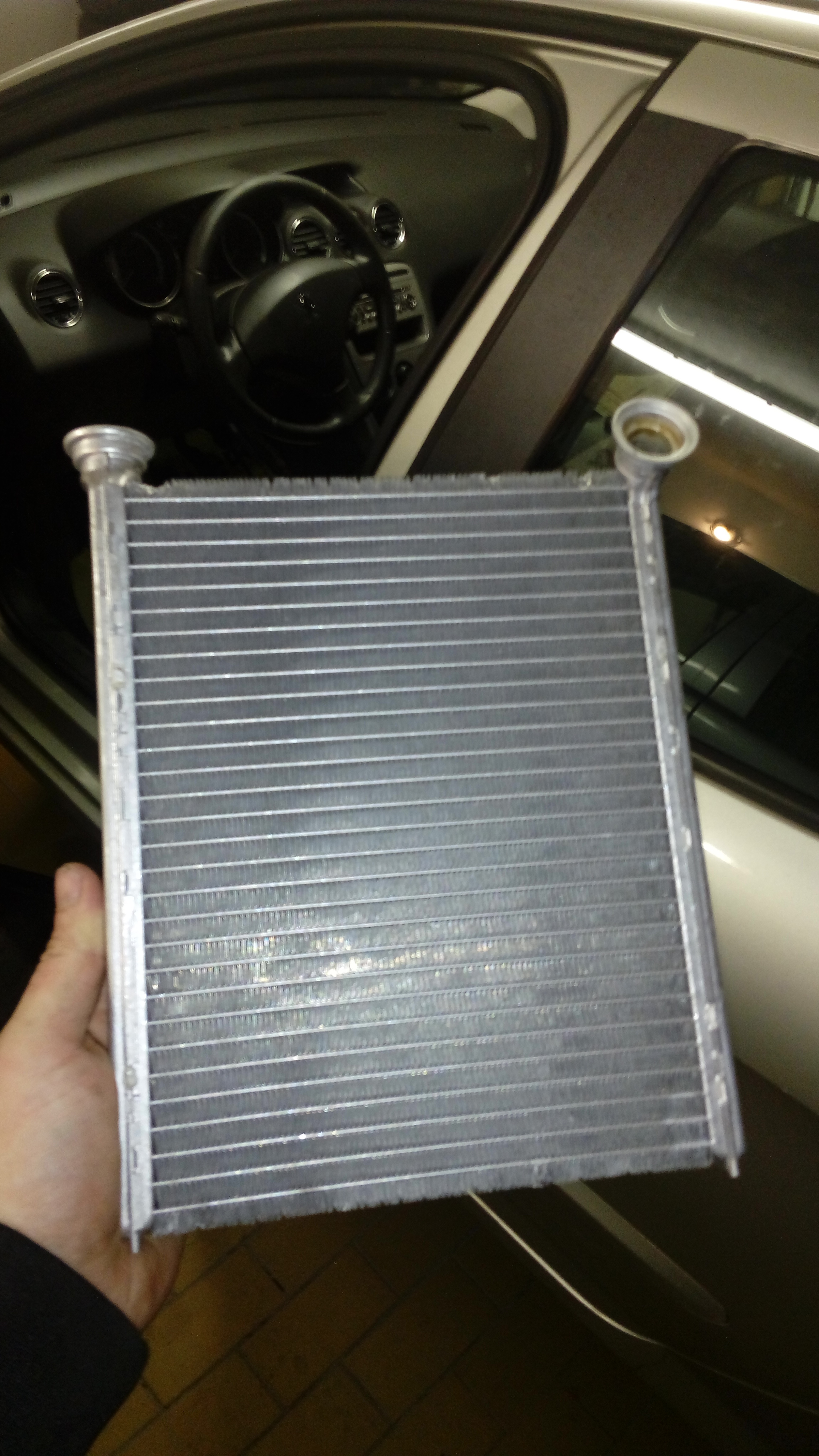

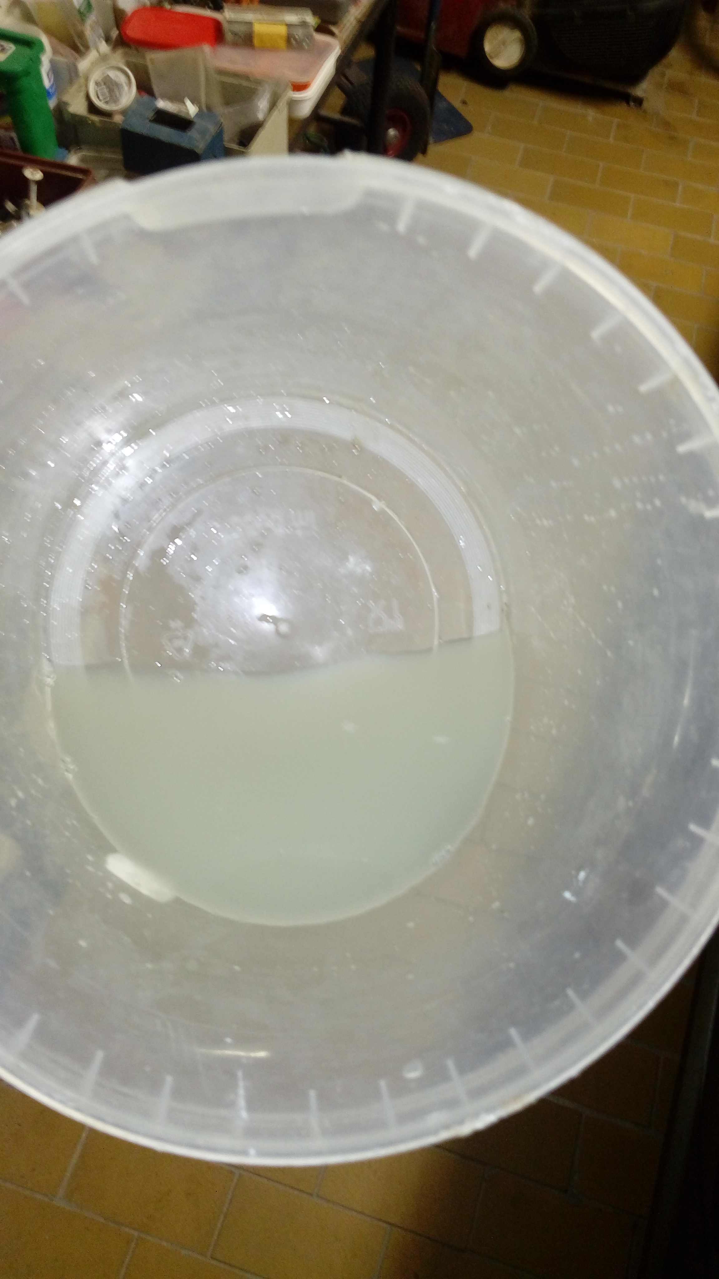

Takže mám pár poznatků :roll rozdělal jsem to u noh řidiče a vytáhl radiátor. Vypustil jsem kapalinu z okruhu, rozpojil trubky u radiatoru, odmontoval tři šroubky a šel v pohodě ven. Zkontroloval jsem ještě jestli se uvnitř pohybuje klapka podle otáčení spínače pro teplotu (a hýbala se :super), takže problém byl v radiátoru...zkoušel jsem ho prolít a sotva něco proteklo, zkusil jsem tomu pomoct profouknutím a prostě je zacpanej :bachatakže jsem do něj nalil nějakou chemii a ráno bude zkouška funkčnosti :potleskPořídil jsem i pár fotek z "operace" ... v kyblíku je svinstvo co z toho na poprvé proteklo :grr
Já odšrouboval jeden šroubek, který byl trošku schovaný pod tím bočním krytem středového panelu, ale když se to trošku přiohne, tak se tam člověk dostane, pak už to drží u pedálů jen na nějaké zarážce - takže brnkačka :D Ano, to je ta klapka...krásně reagovala na každé pootočení ovladače - max. teplota=uplně uzavřená, min. teplota=uplně otevřená.
Mám auto cca půl roku, osobně jsem utěsňovač nepoužil a předchozí majitel nic neříkal, takže nevím. Postupně radiátor čistím a pokaždé vyteče bordel. Soustavu pročistím a když to bude nadále zlobit, tak pořídím nový radiátor. Říkal jsem si, že to zkusím pročistit, abych nekupoval nový díl, když starému bráno v provozu jen "banalita"
