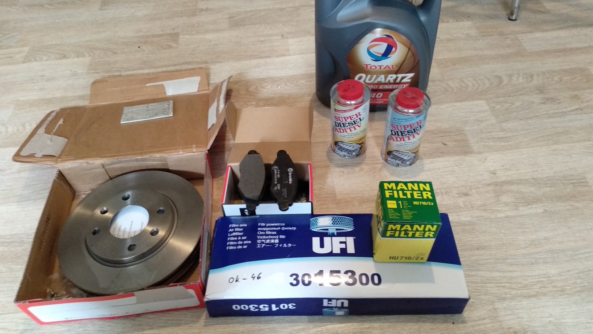

trucker1245 Odesláno 19. červenec 2018 Autor Odesláno 19. červenec 2018 Dorazily díly a snad o dovolené proběhne výměna předních brzd, jak kotouče tak destičky, obojí jsem vzal Brembo. + Spotřební zboží, olej, filtry a VIF. Rikic339 ohodnotil 1 Citovat
