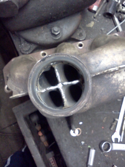

Sedlák Odesláno 15. září 2016 Autor Odesláno 15. září 2016 Nové ložiska jsou už na autě a konečně ticho , a hned když už jsem v tom byl jsem začal řešit vysokou spotřebu a hluk od výfuku (auto mělo od koupě spotřebu 10L/100km ) . Už delší dobu jsem to řešil a zjistil chybějící katalyzátor, tak se sehnal druhý , hned o víkendu jsem ho namontoval a čistě náhodou jsem si všiml přetrženého jednoho kabliku vedoucího do lammbdy , kabel spojil a zaizoloval. navíc demontoval celý výfuk, dal všude nové spony a tmel .Fotky z montáže bohužel nemám tak jen jedna z parkoviště Výsledek je velké ztišení auta a pokles spotřeby na 6,6L/100km . Jediná věc co přetrvává je drnčení které se ozývá při přidání plynu v určitých otáčkách (jde směrem od motoru a je to takové kovové drnčení, myslel jsem že jsou to svody ale při poklepání v nich nic nedrnčelo ? ) Citovat
Charlie 1 Odesláno 15. září 2016 Odesláno 15. září 2016 jsou to přepažky ve svodech drnčí při určitých otačkách kdy se svody zahřejou Citovat
Sedlák Odesláno 16. září 2016 Autor Odesláno 16. září 2016 A jak přesně to navařit aby to nedrnčelo ? , přemýšlím jestli je nutné ty svody sundat nebo by to šlo udělat na autě zespod ? Citovat
Charlie 1 Odesláno 16. září 2016 Odesláno 16. září 2016 svody musí dolu....zavař to natvrdo jako já a máš pokoj.. Citovat

Sedlák Odesláno 29. listopad 2016 Autor Odesláno 29. listopad 2016 JJ teď asi dva nebo tři týdny nově postavená na partyzánské Citovat
