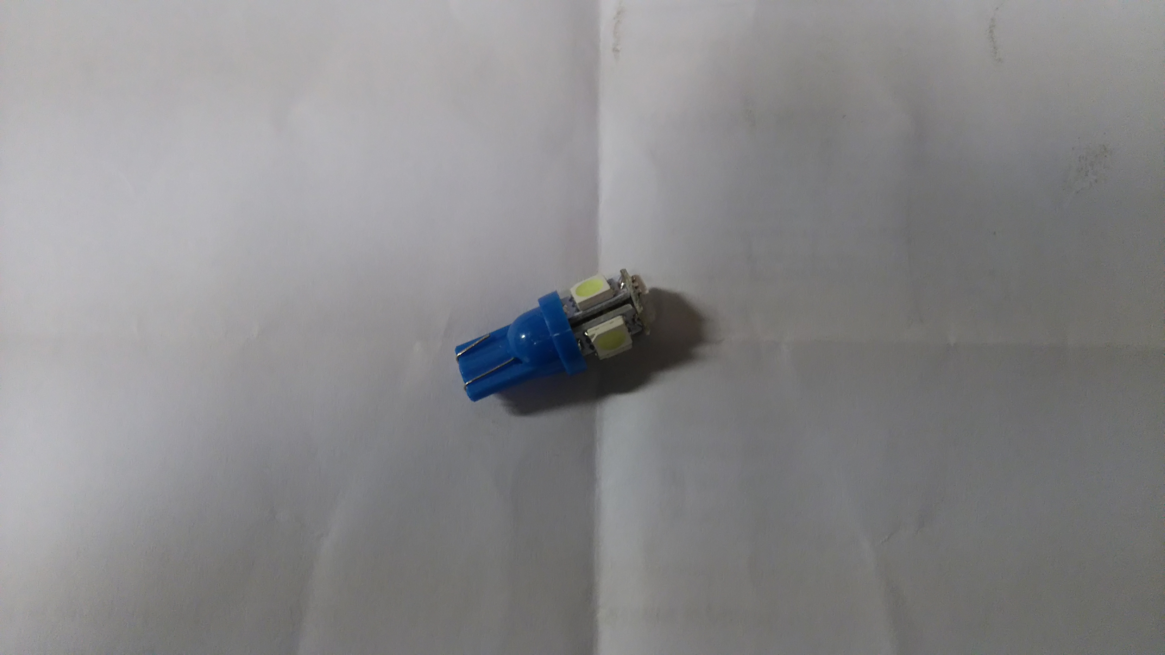

celda1970 Odesláno 15. srpen 2016 Odesláno 15. srpen 2016 (upraveno) LED SMD Tyhle jsem si nechal poslat (tohle je jako mustr..já koupil 20ks asi za stovku v přepočtu)......po roce používání jsem měnil jedinou u řidiče....začala blikat.......za tu cenu je kdlidně jednou ročně vyměním všude..... Upraveno 15. srpen 2016 uživatelem celda1970 Citovat
martys Odesláno 15. srpen 2016 Autor Odesláno 15. srpen 2016 10 kusov za 1.72€? Dosť dobrá cena. Ďakujem za radu. Citovat

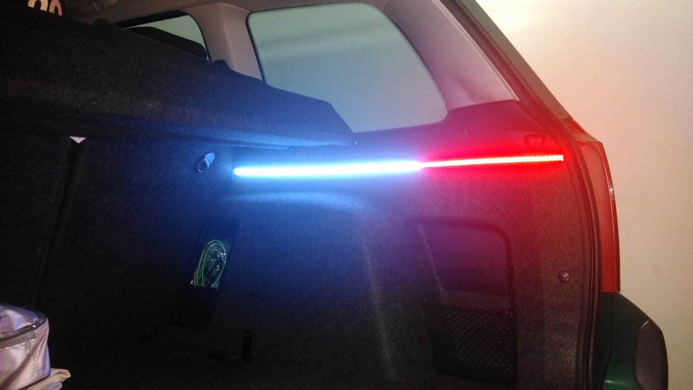

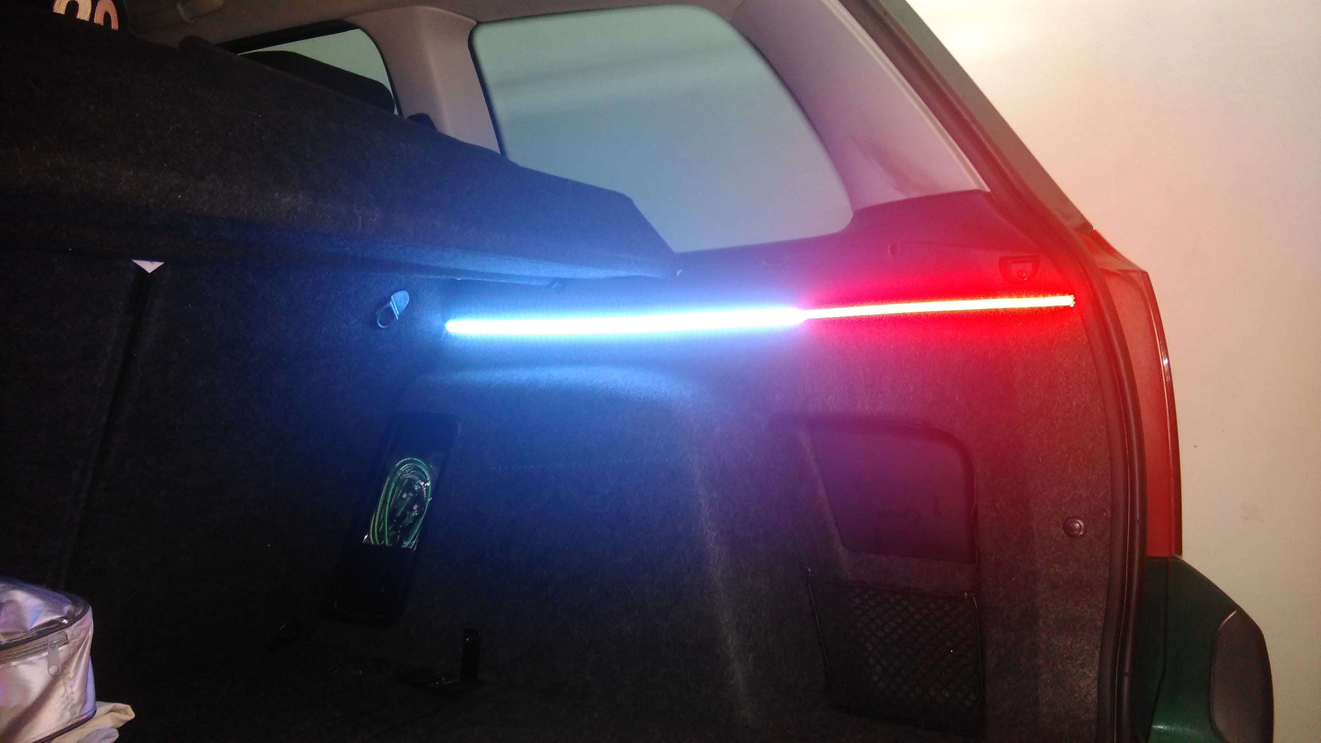

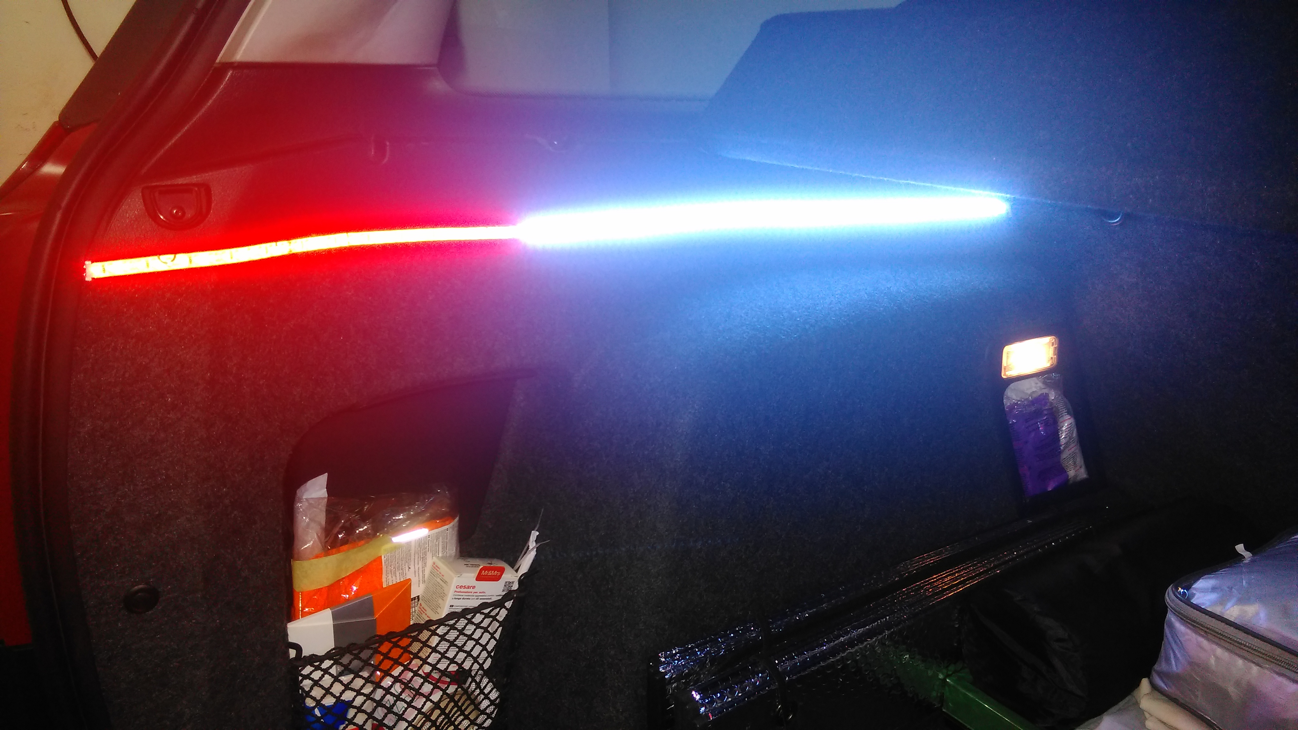

Drtikoll Odesláno 16. srpen 2016 Odesláno 16. srpen 2016 před 23 hodinami, martys napsal: Ahoj Drtikoll, mohol by som Ťa poprosiť o nejakú fotku, ako to vyzerá, resp. ako to máš poriešené? Kufor musí byť vysvietený perfektne. Já mám oproti tobě combi, takže led pásek má délku 1m. 60cm bílá a 40 cm červená. Kdybych to dělal znovu, bílé dám 80 cm. Ale ... LED pásky mám přilepené těsně pod tím vrchním plastem do toho koberce. LED pásky jsou zalité, spojované spojkami i přívod proudu je přes konektor pro LED pásek. Celé to je napojené na origo osvětlení v kufru (také sítí). Fotky nejsou nic moc, svítí to jako prase a čekat na eco režim se mi nechtělo. Snad z toho něco vykoukáš. Já to pořídil tady http://www.svetzarovek.eu/p-4165/k-879/konektor-s-kabelem-pro-led-pasky-8mm/ http://www.svetzarovek.eu/p-4166/k-879/konektor-spojovaci-pro-led-pasky-8mm/ http://www.svetzarovek.eu/p-13613/k-1485/led-pasek-10mm-bily-60xled5050-m-modul-5cm-ip65/ Když přemýšlíš o LED osvětlení, já si třeba teď o víkendu dělal "LED denní svícení" místo mlhovek. Uvidíme, jak se to osvědčí a zda to nebude pro policii problém :-) Citovat
martys Odesláno 16. srpen 2016 Autor Odesláno 16. srpen 2016 No, musím uznať, vyzerá to skvele a je to dosť výrazné. Zajtra popozerám na ten svoj kufor, kam by som to ešte mohol dať, aby som neopičil po Tebe. :-) Ďakujem za tie fotky, aspoň mám predstavu, ako to vyzerá. Citovat

Drtikoll Odesláno 17. srpen 2016 Odesláno 17. srpen 2016 před 23 hodinami, martys napsal: No, musím uznať, vyzerá to skvele a je to dosť výrazné. Zajtra popozerám na ten svoj kufor, kam by som to ešte mohol dať, aby som neopičil po Tebe. :-) Ďakujem za tie fotky, aspoň mám predstavu, ako to vyzerá. Udělej to stejně, lepší místo asi nebude a hlavně to je praktické řešení jak to instalovat a zapojit. El. vedení schováš právě pod ten krycí plast a pod lemovou gumu kufru. Citovat

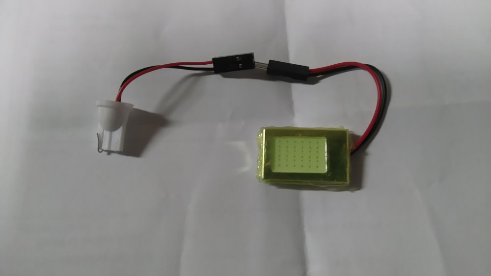

pajas502 Odesláno 25. únor 2017 Odesláno 25. únor 2017 Koupil jsem tyhle a zvládaj i stmívání Citovat

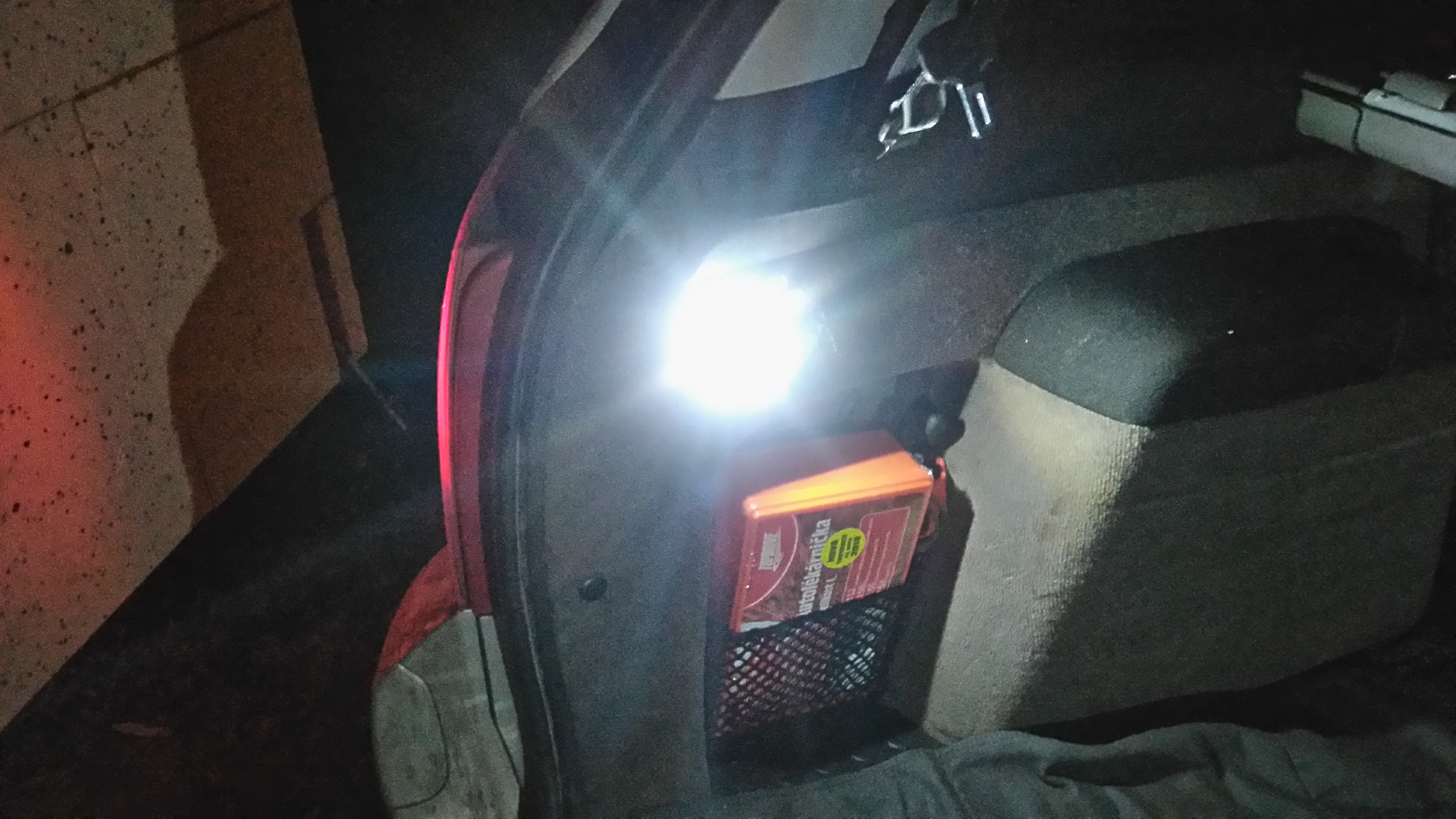

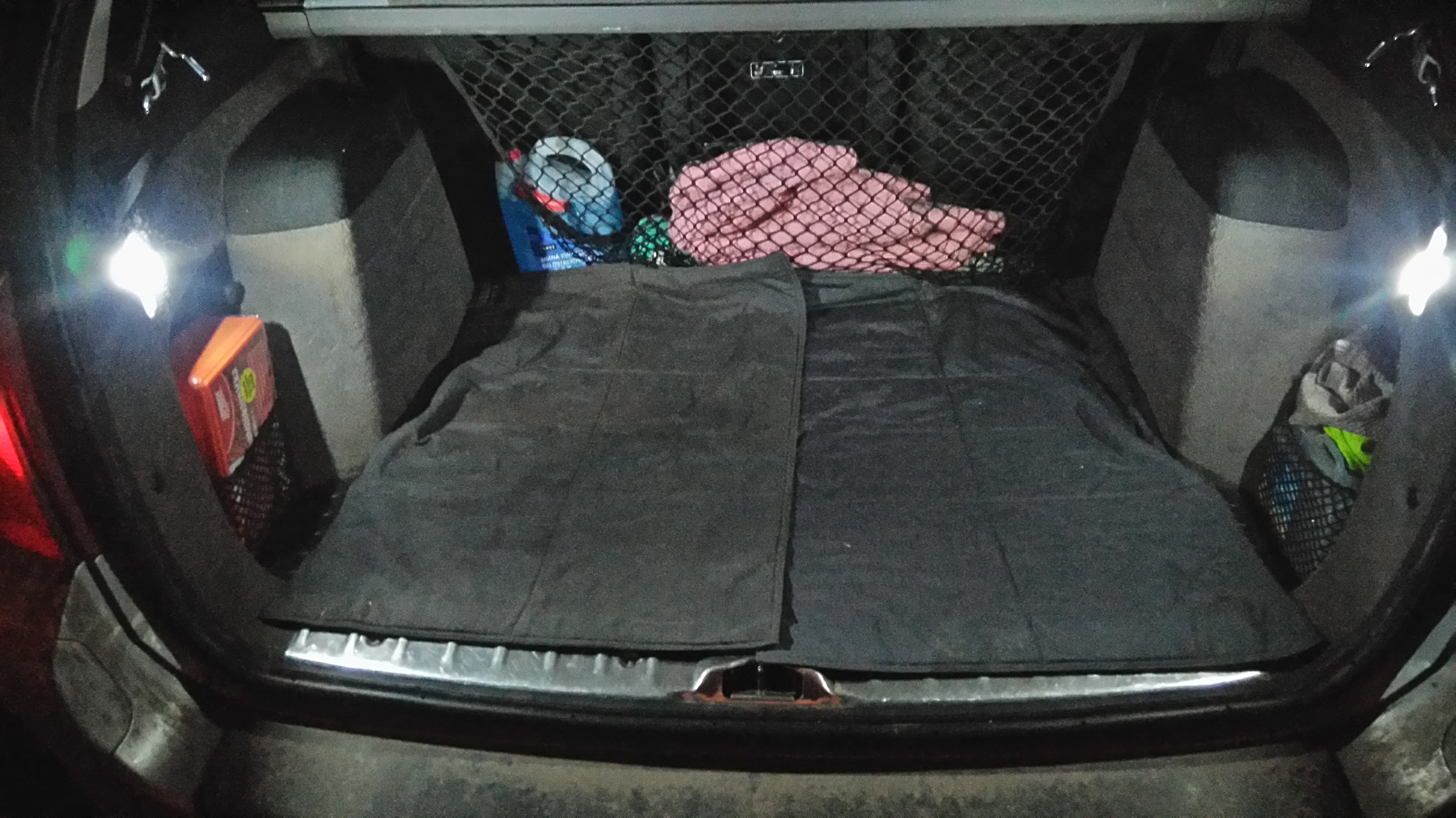

pajas502 Odesláno 25. únor 2017 Odesláno 25. únor 2017 Na vrakáči jsem koupil světlo do kufru,zadělal na pravou stranu a propojil se světlem nalevo Citovat
