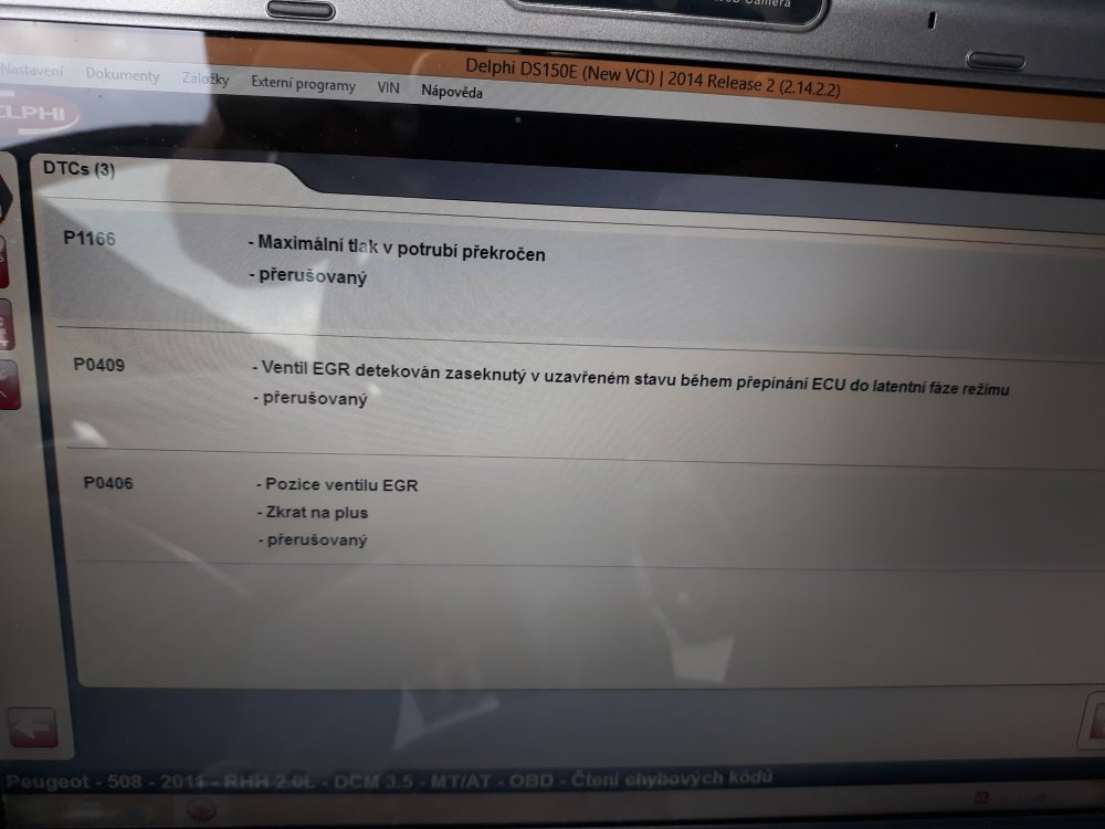

alternativ Odesláno 18. říjen 2018 Sdílet Odesláno 18. říjen 2018 Ahojte, tak muj boj pokracuje. Dneska pri akceleraci vyskocila chyba motoru a na fotce jsou zavady. EGR je jasny, nedavno jsem jezdil s odpojenym, ale prvni chyba P1166 mi jen potvrzuje, ze by mohl byt v haji regulator vysokeho tlaku paliva. Ten jsem dneska objednal, o vikendu vymenim a dam vedet, jak to vypada... kdyz to nepomuze, budu mit regulator na prodej. Citovat Odkaz ke komentáři Sdílet na ostatní stránky More sharing options...
508swvgj Odesláno 19. říjen 2018 Sdílet Odesláno 19. říjen 2018 (upraveno) Ja som s novym regulatorom urobil uz 5 tisic km z toho 2000 pod zatazou a dost velkou (prives, plne nalozene auto a stresny box k tomu) a zatial drzi inac s odpojenym egr to ide ako blazon Upraveno 19. říjen 2018 uživatelem 508swvgj Citovat Odkaz ke komentáři Sdílet na ostatní stránky More sharing options...
alternativ Odesláno 6. listopad 2018 Sdílet Odesláno 6. listopad 2018 Ahojte. Tak u mě se také potvrdilo, že to bylo vadným regulátorem vysokého tlaku nafty. Po výměně auto již necuká a motor nijak nechrčí! Takže díky za rady! Jen si ještě v mezičase čichl jeden Scout mého zadečku, když nedodržel bezpečnou vzdálenost... Citovat Odkaz ke komentáři Sdílet na ostatní stránky More sharing options...
