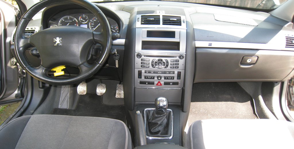

Lukaydo 407 Odesláno 2. listopad 2015 Sdílet Odesláno 2. listopad 2015 Ja sem daval řadici paku i s kuži z octavie 2 pasuje přesně Citovat Odkaz ke komentáři Sdílet na ostatní stránky More sharing options...
chuck11 Odesláno 2. listopad 2015 Sdílet Odesláno 2. listopad 2015 to jsem zvědavý na reálný výsledek - vlož foto Lukaydo 407 Citovat Odkaz ke komentáři Sdílet na ostatní stránky More sharing options...
Lukaydo 407 Odesláno 2. listopad 2015 Sdílet Odesláno 2. listopad 2015 Už to tam mám dlouho 4roky cca a pořád jak nová Citovat Odkaz ke komentáři Sdílet na ostatní stránky More sharing options...
Guest StibTo Odesláno 2. listopad 2015 Sdílet Odesláno 2. listopad 2015 No nevím origo je origo ... Citovat Odkaz ke komentáři Sdílet na ostatní stránky More sharing options...
petokat Odesláno 2. listopad 2015 Sdílet Odesláno 2. listopad 2015 no mne sa to celkom páči. Sorač ale oktavka ma krajšiu páku ako peugeot.Celkom to pasuje. Citovat Odkaz ke komentáři Sdílet na ostatní stránky More sharing options...
chuck11 Odesláno 2. listopad 2015 Sdílet Odesláno 2. listopad 2015 Je to takové nezvykle zvláštní. PS.co to máš na těch pedálech Citovat Odkaz ke komentáři Sdílet na ostatní stránky More sharing options...
Přema Odesláno 2. listopad 2015 Sdílet Odesláno 2. listopad 2015 slzíčkový hliník Citovat Odkaz ke komentáři Sdílet na ostatní stránky More sharing options...
Lukaydo 407 Odesláno 2. listopad 2015 Sdílet Odesláno 2. listopad 2015 (upraveno) Páka se mi drží lépe než origo a ty pedály vypadaji na fotce nic moc ale v realu to vypada ok ale musím je pořadně očistit a vypadá to lépe než bez nich, jako určitě bych dal ty co dávate někteří http://www.aliexpress.com/item/Car-Pedal-Cover-Sporty-Aluminum-MT-Pedals-for-Peugeot-307-308-407-408-508/32402582646.html?spm=2114.01020208.3.58.svR3bE&ws_ab_test=searchweb201556_3_71_72_73_74_75,searchweb201644_5,searchweb201560_9 ale neumím objednavat a v cz jsem je nenašel. Upraveno 2. listopad 2015 uživatelem Lukaydo 407 Citovat Odkaz ke komentáři Sdílet na ostatní stránky More sharing options...
Guest StibTo Odesláno 2. listopad 2015 Sdílet Odesláno 2. listopad 2015 Ja bych tam nedaval nic krom takovehle fotky to stejne neni poradne videt a u hliniku bych se bal ze mi na tom bude klouzat noha .. Citovat Odkaz ke komentáři Sdílet na ostatní stránky More sharing options...
