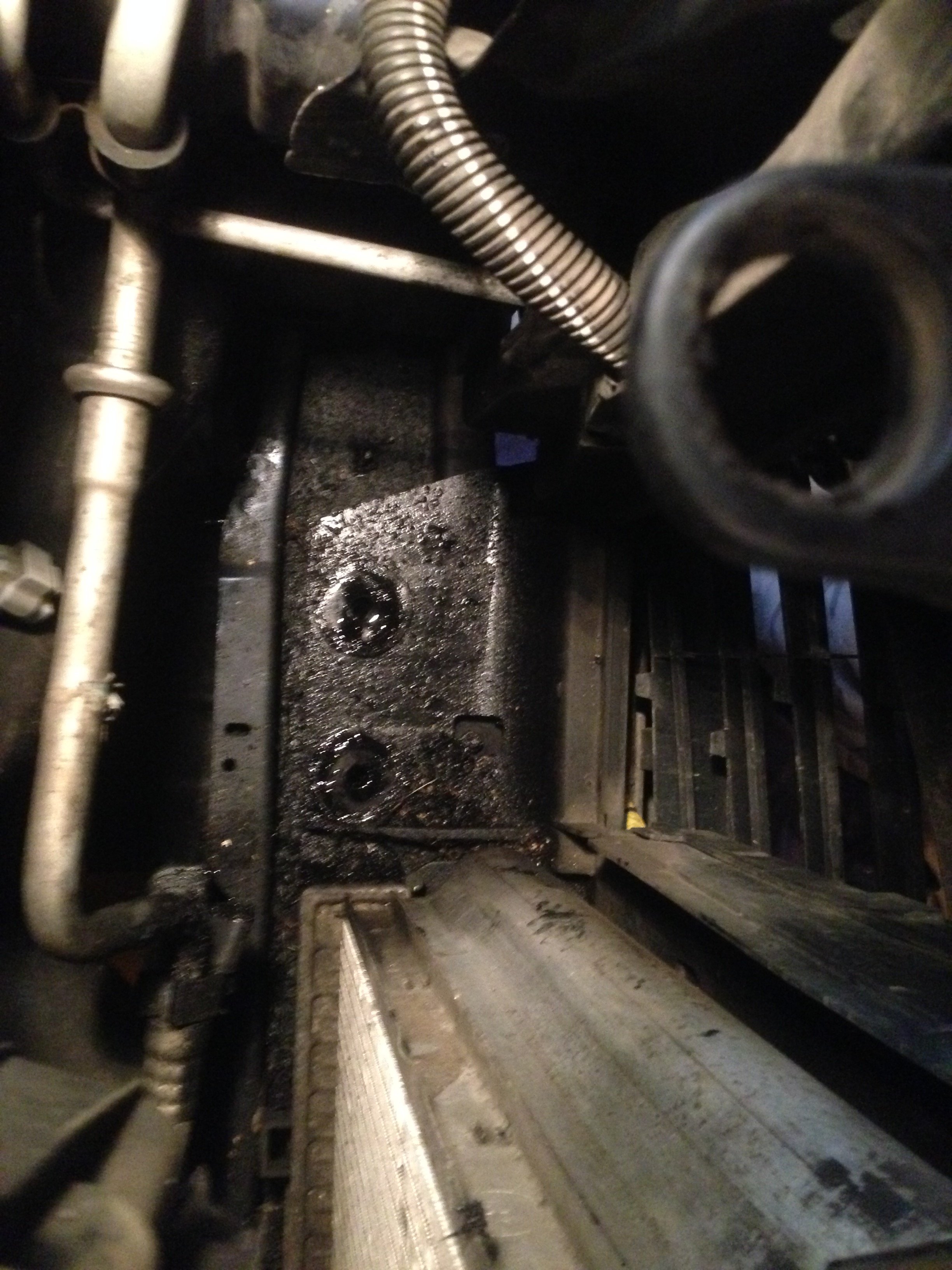

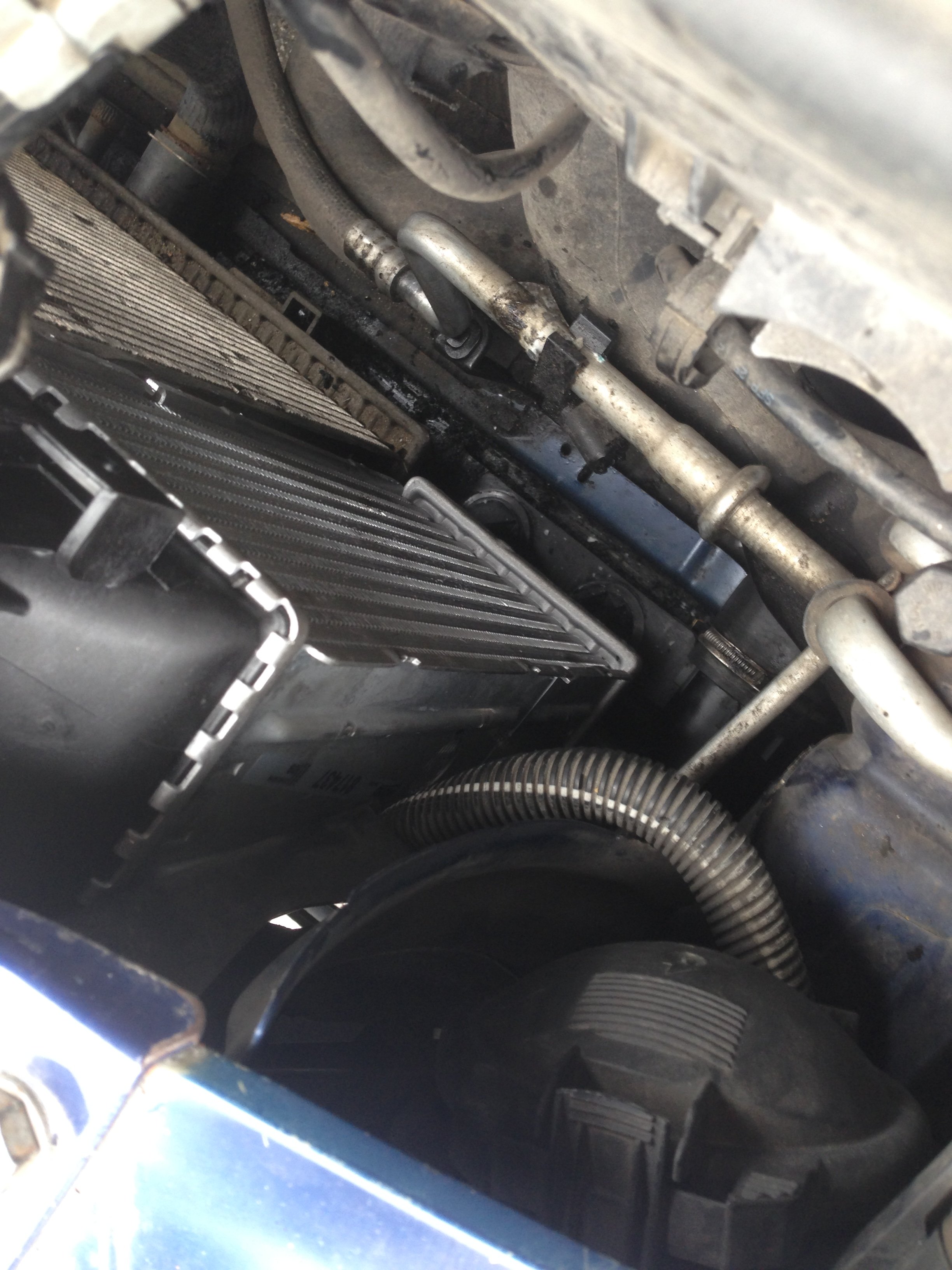

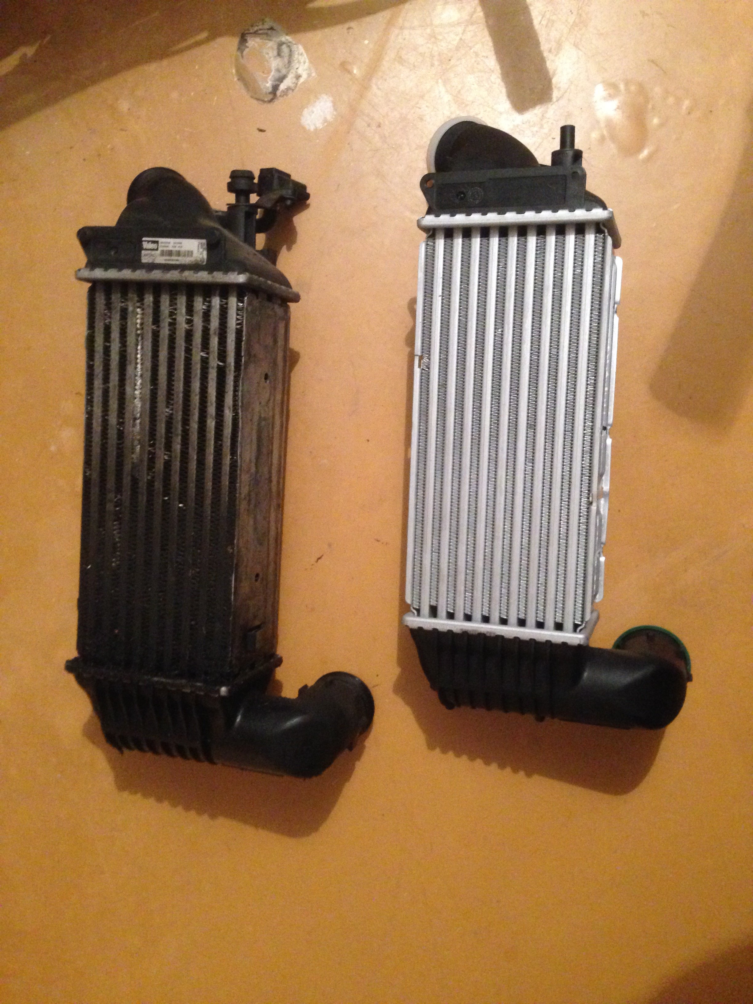

kovy_s Odesláno 4. říjen 2016 Autor Odesláno 4. říjen 2016 nevím proč je tak černej, každopádně je vyměněnej. Zítra mi přijde intercooler Citovat
kovy_s Odesláno 8. říjen 2016 Autor Odesláno 8. říjen 2016 Tak dneska přišla na řadu výměna IC... Konečně to zase jede jak má Když už jsem to měl v garáži, tak jsem přezul na zimní kola. Citovat

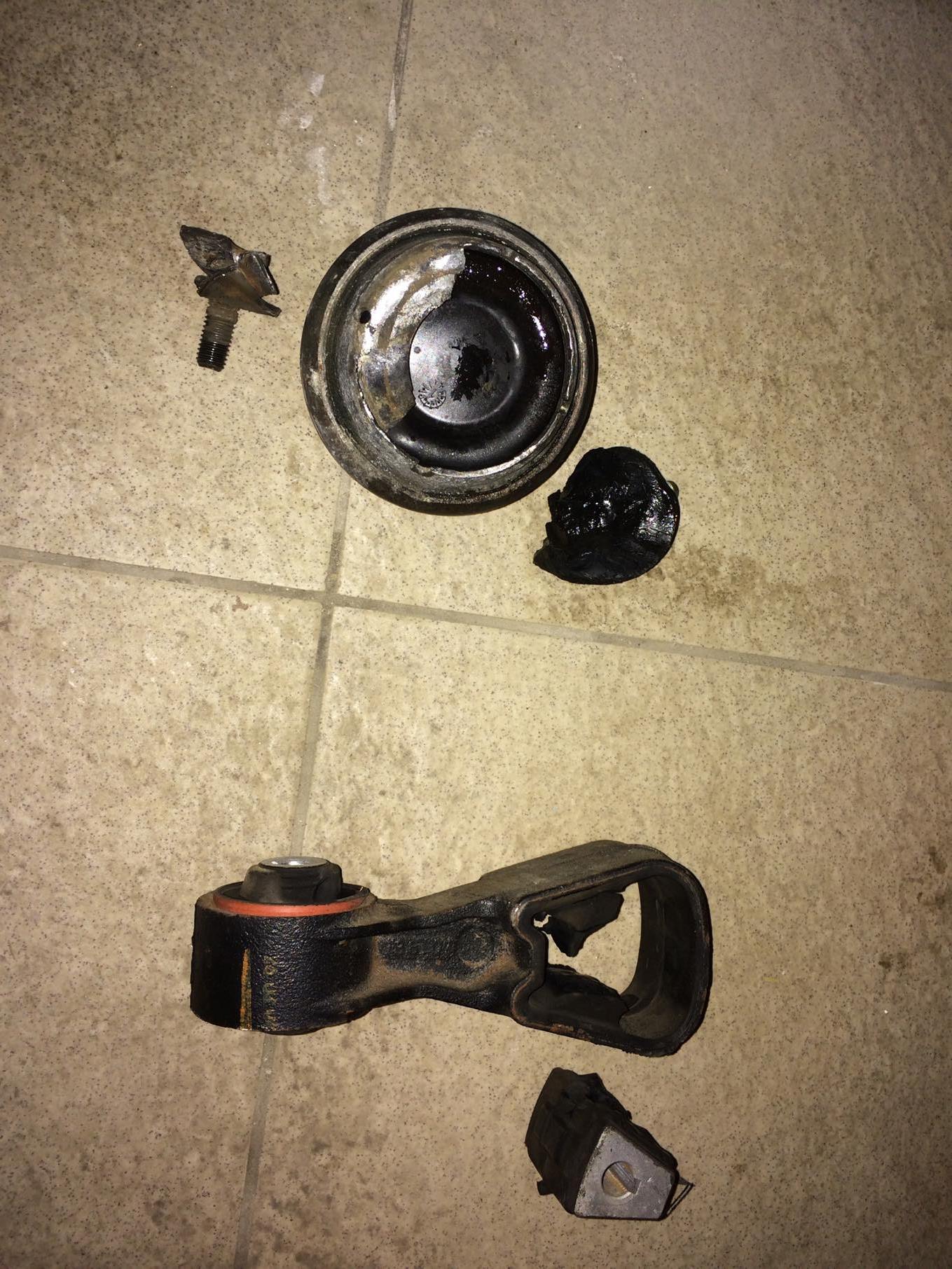

kovy_s Odesláno 9. březen 2017 Autor Odesláno 9. březen 2017 Tak dneska přišla na řadu výměna silentbloků motoru.... Citovat

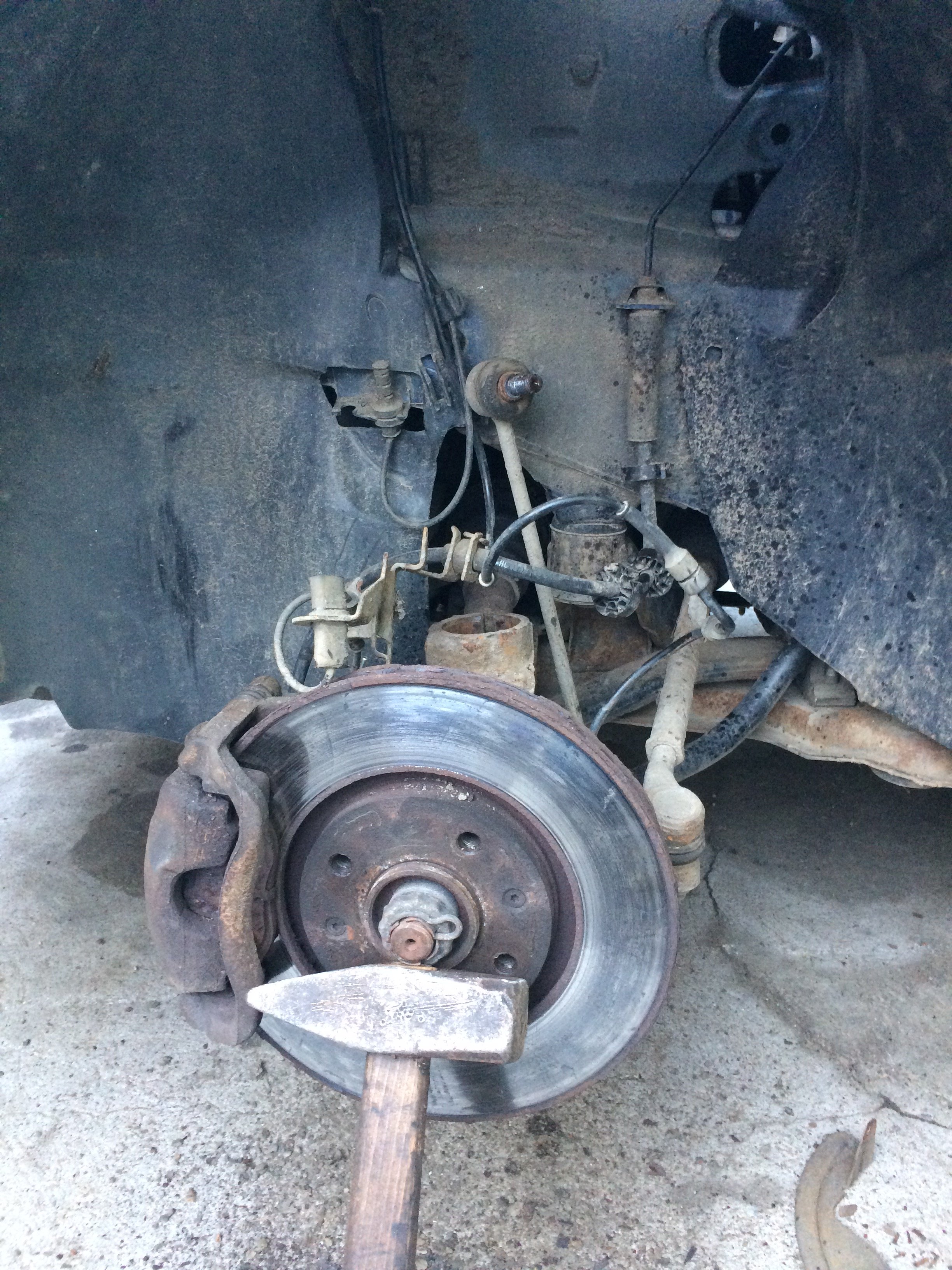

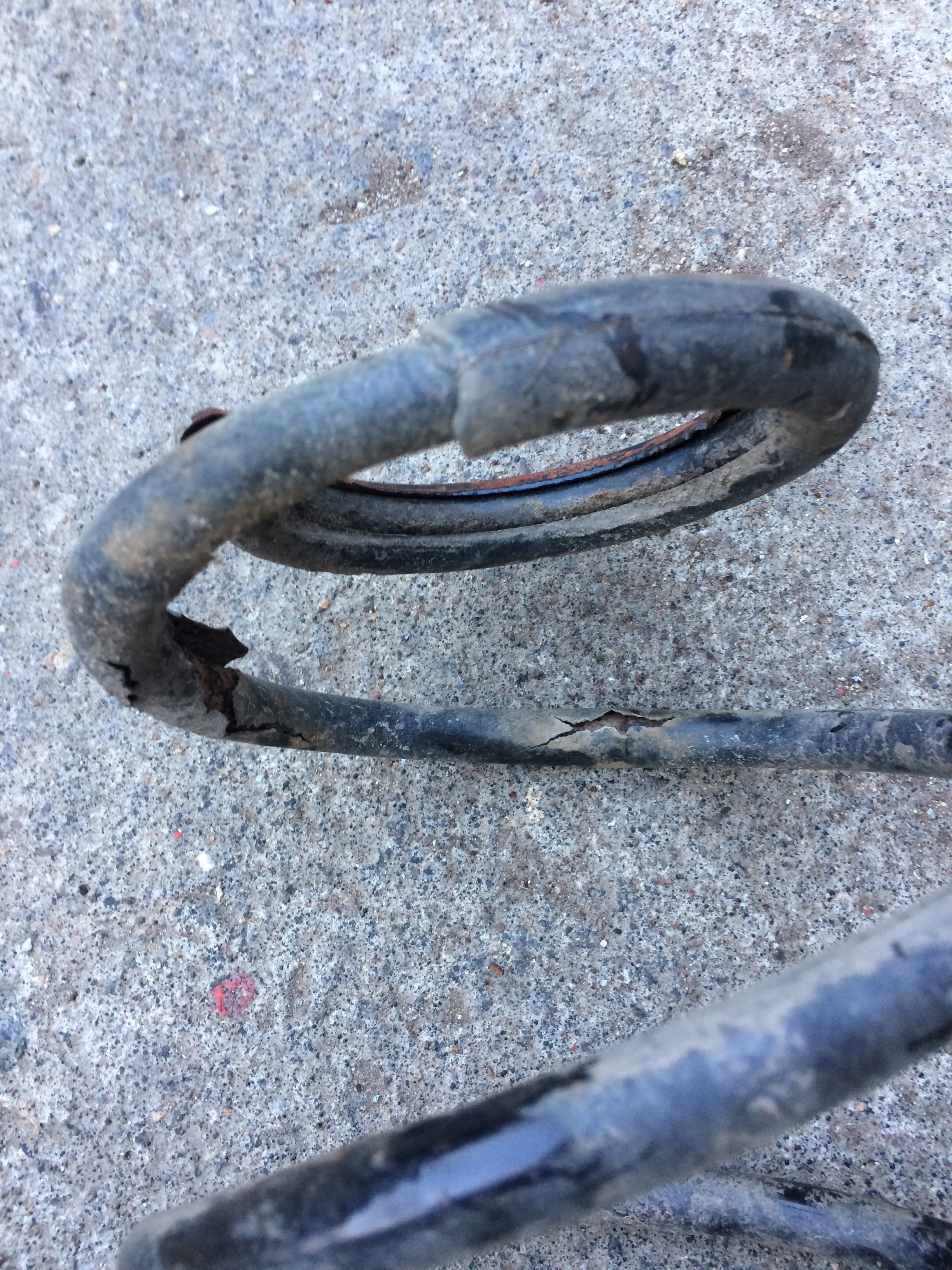

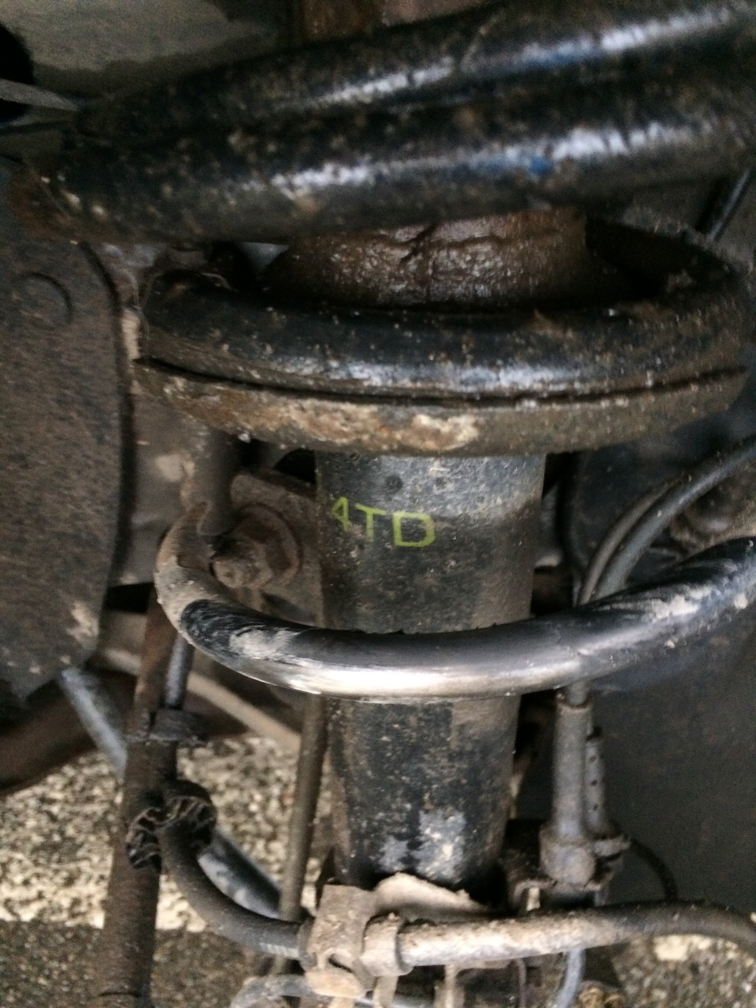

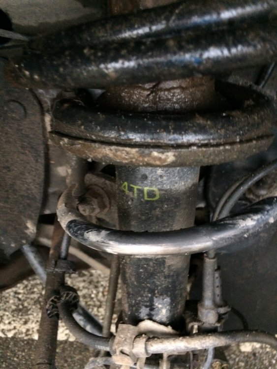

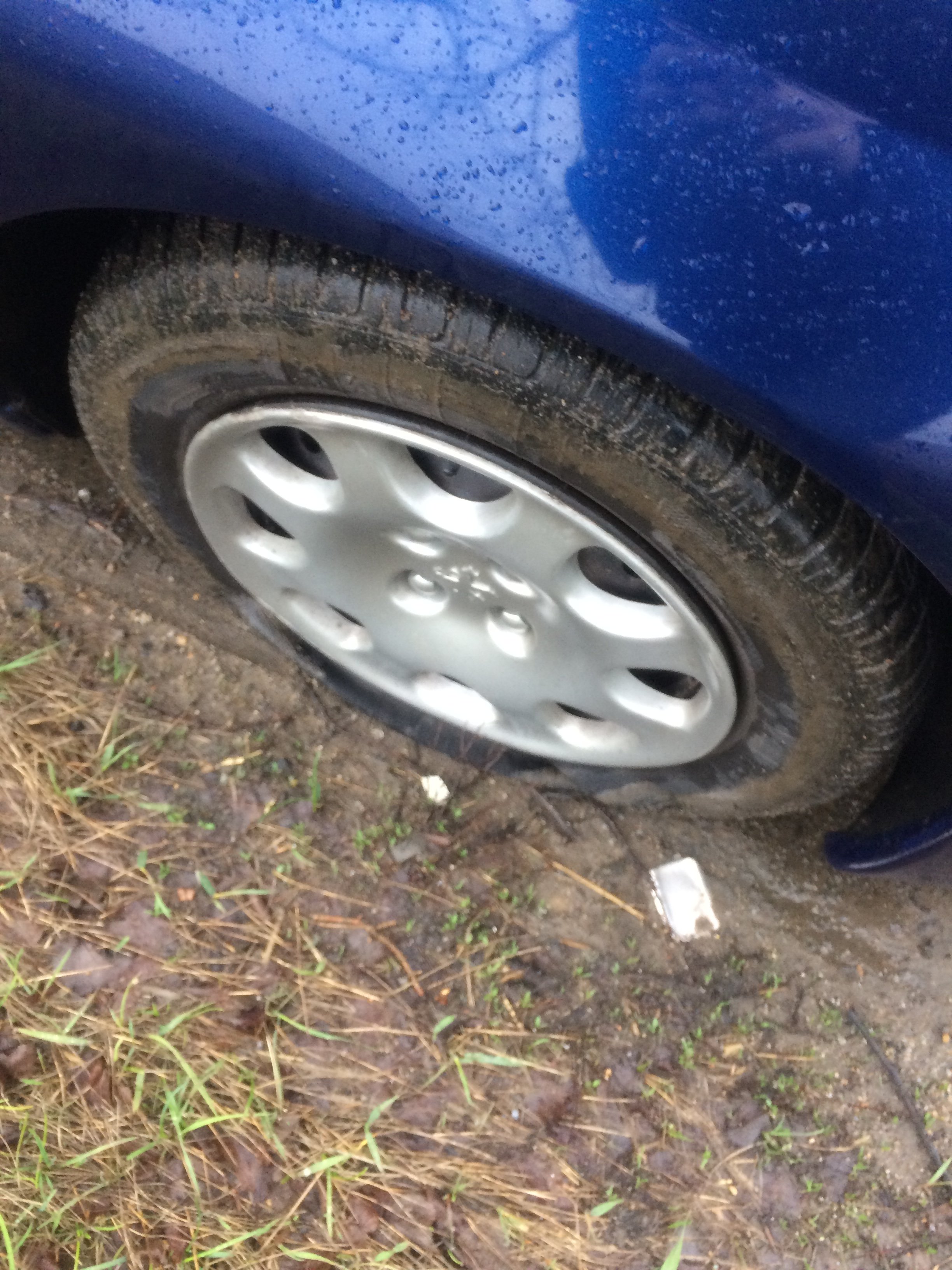

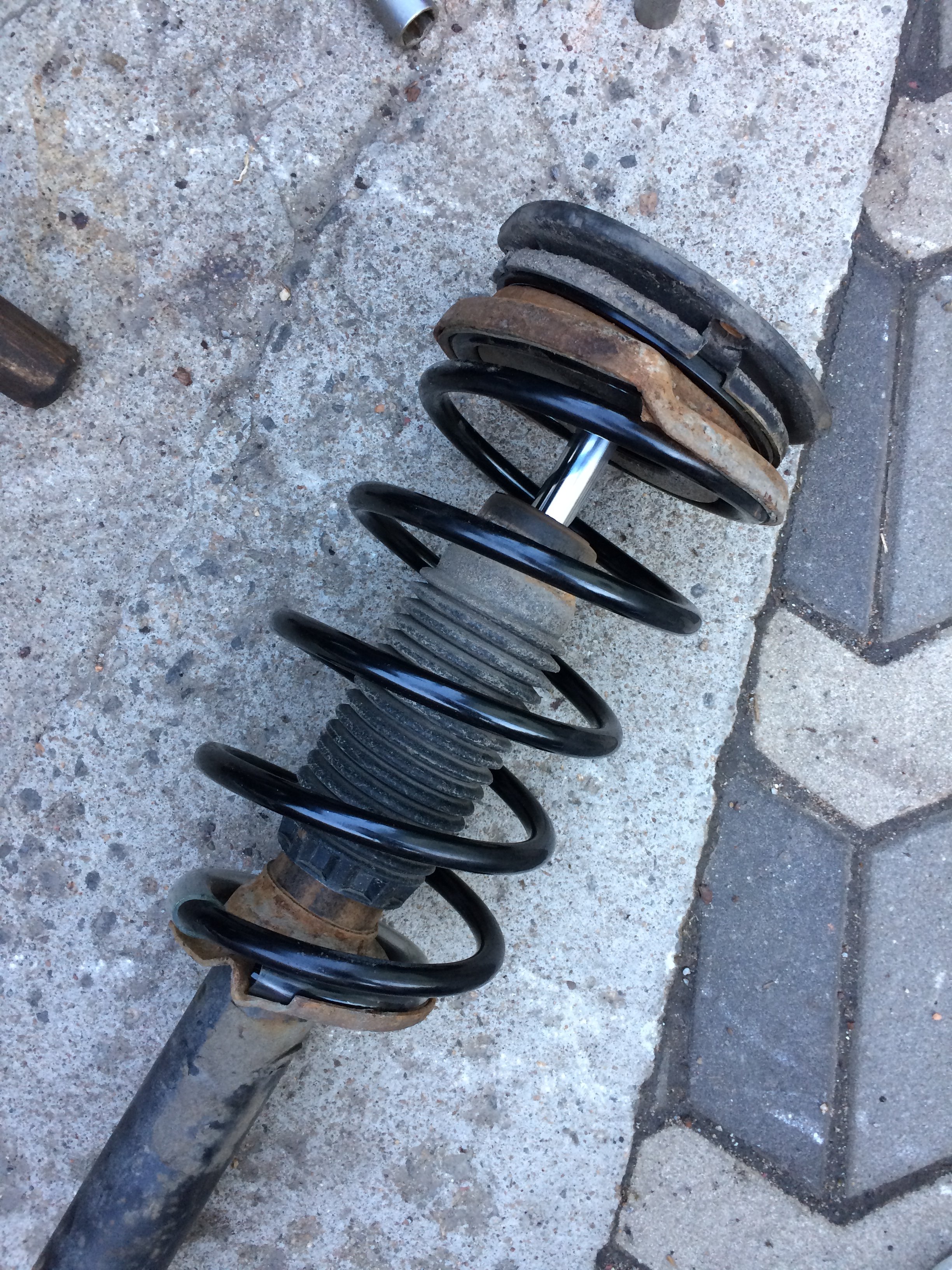

kovy_s Odesláno 5. duben 2017 Autor Odesláno 5. duben 2017 Tak včera se mi stala nemilá věc... praskla mi pružina a rozervala gumu. Naštěstí to odnesla jenom ta pneumatika.. Citovat

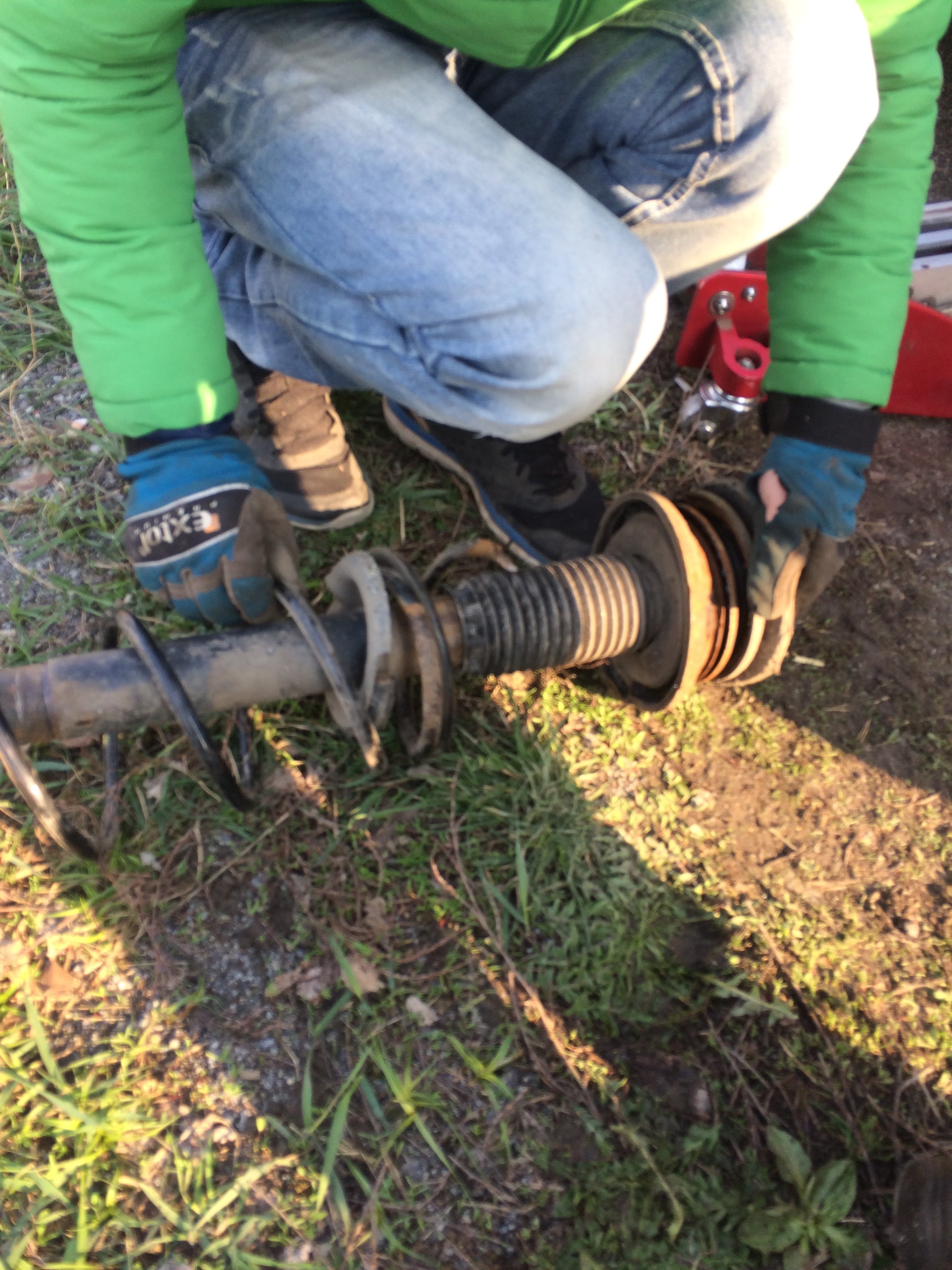

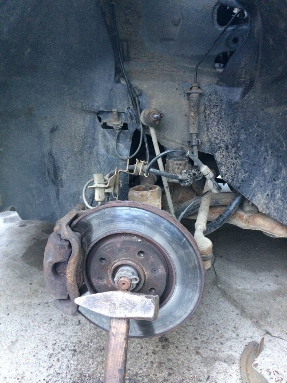

kovy_s Odesláno 5. duben 2017 Autor Odesláno 5. duben 2017 Chtěl bych poděkovat nawrymu a cechicovi za rychlou pomoc. Než jsem přijel z práce k autu, kluci už měly téměř vyndanou těhlici a jeli vyměnit pružinu. Nakonec se pro jistotu vyměnily obě pružiny včetně ložisek. Citovat

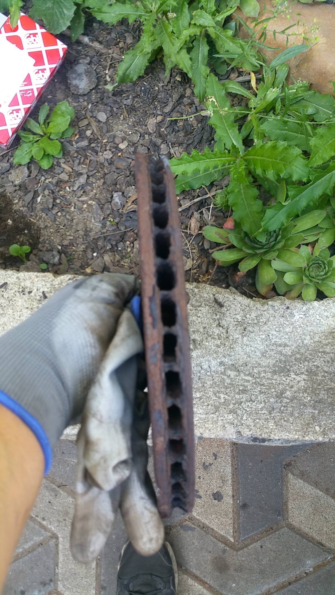

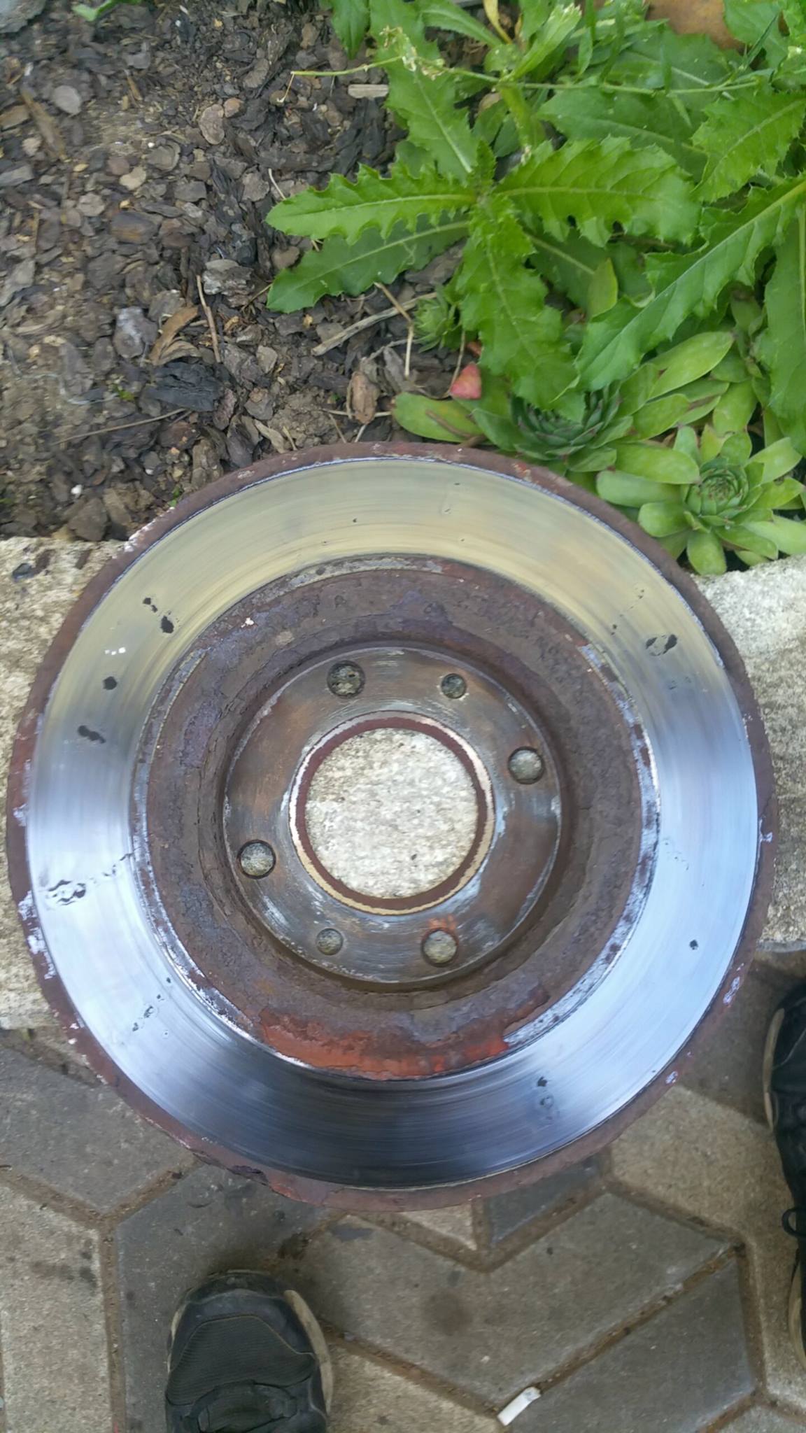

kovy_s Odesláno 28. červen 2017 Autor Odesláno 28. červen 2017 Tak včera proběhla výměna zadního ložiska.. A budeme auto pomalu připravovat na STK. (čepy, brzdy.. ono toho bude dost :-D ) Citovat

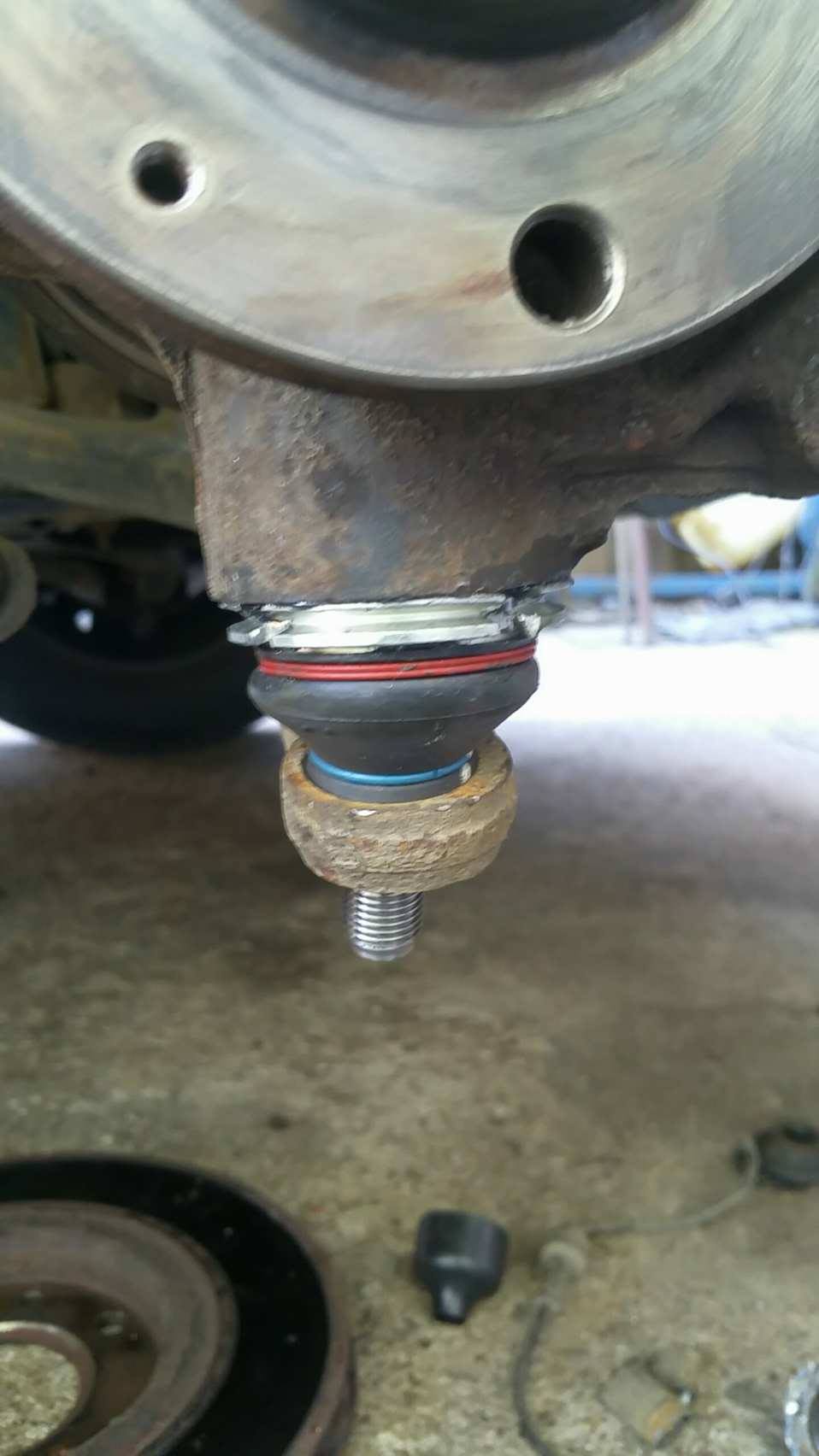

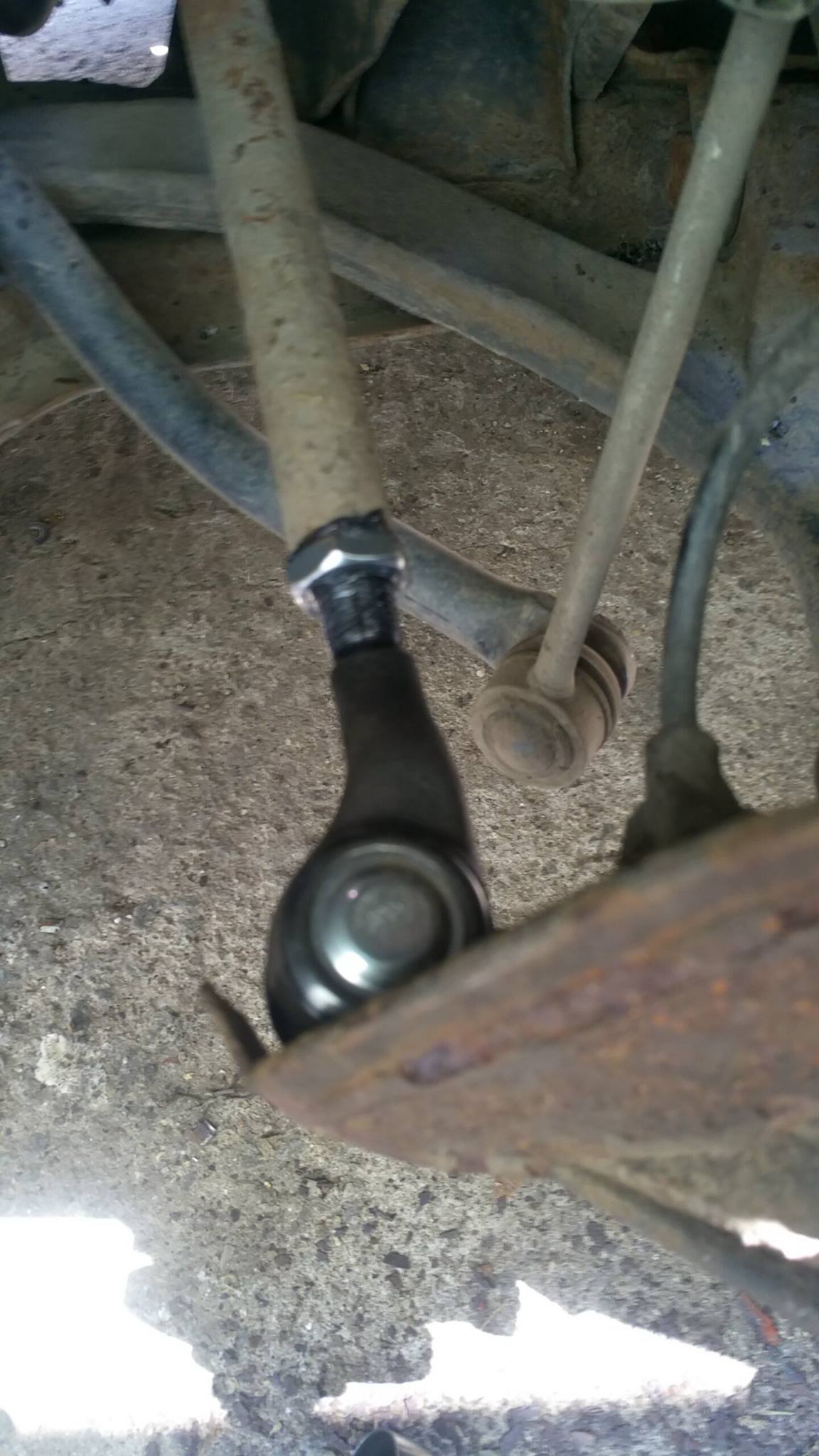

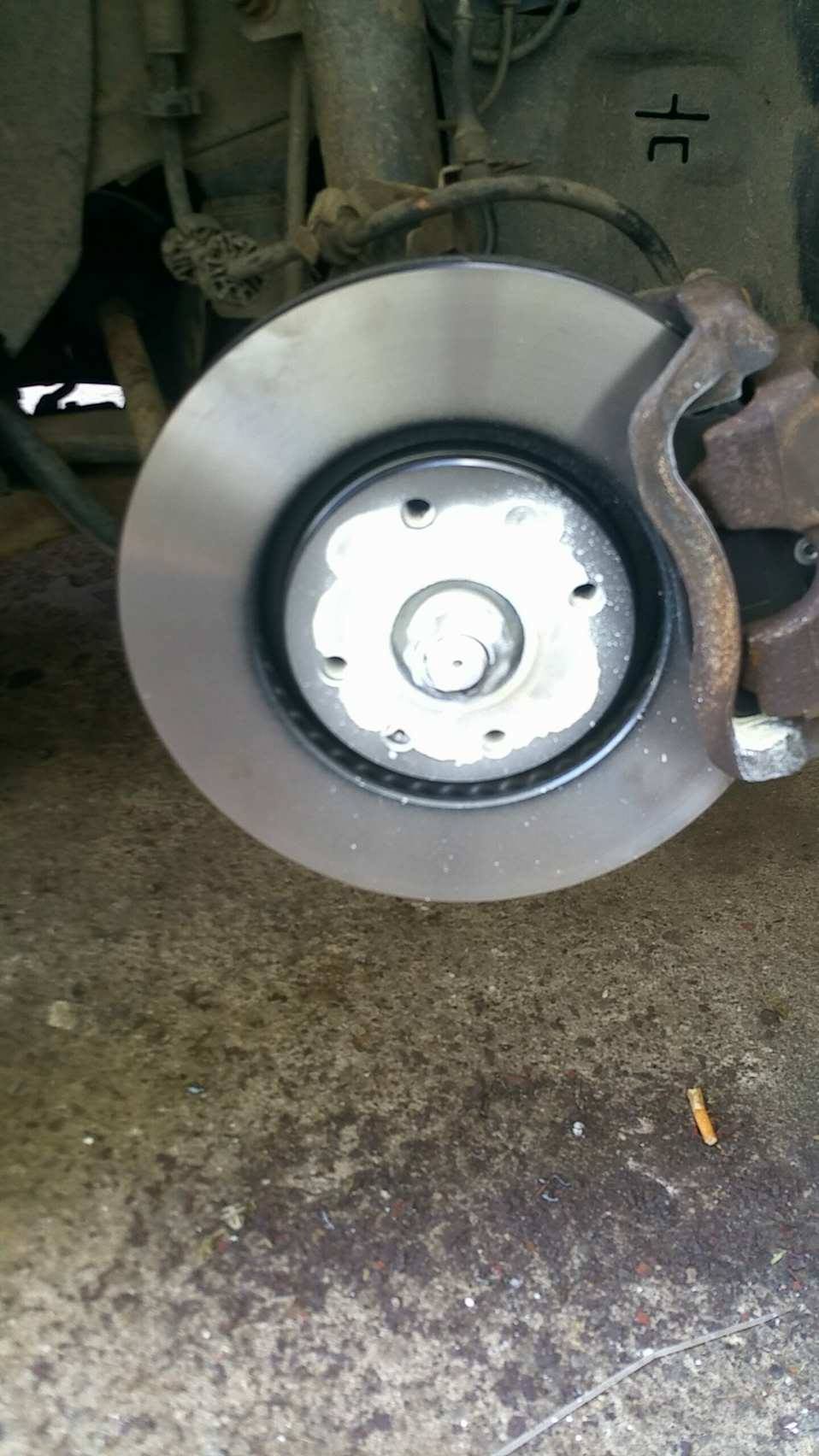

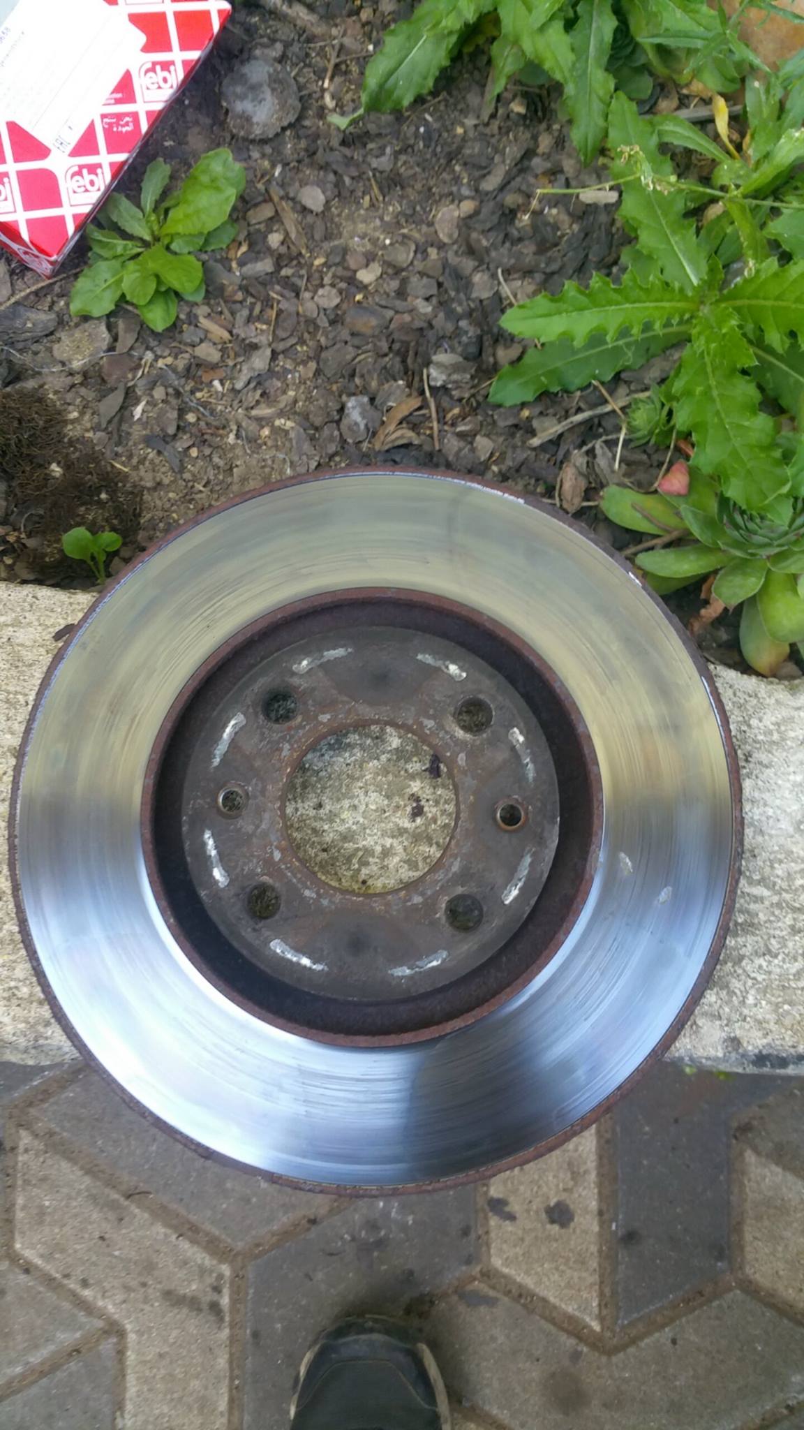

kovy_s Odesláno 6. červenec 2017 Autor Odesláno 6. červenec 2017 Tak včera proběhla výměna čepů řízení, spodních čepů a výměna brzd. Desky a kotouče jsem vzal od TRW, čepy řízení od Febi a spodní čepy lemforder. Citovat

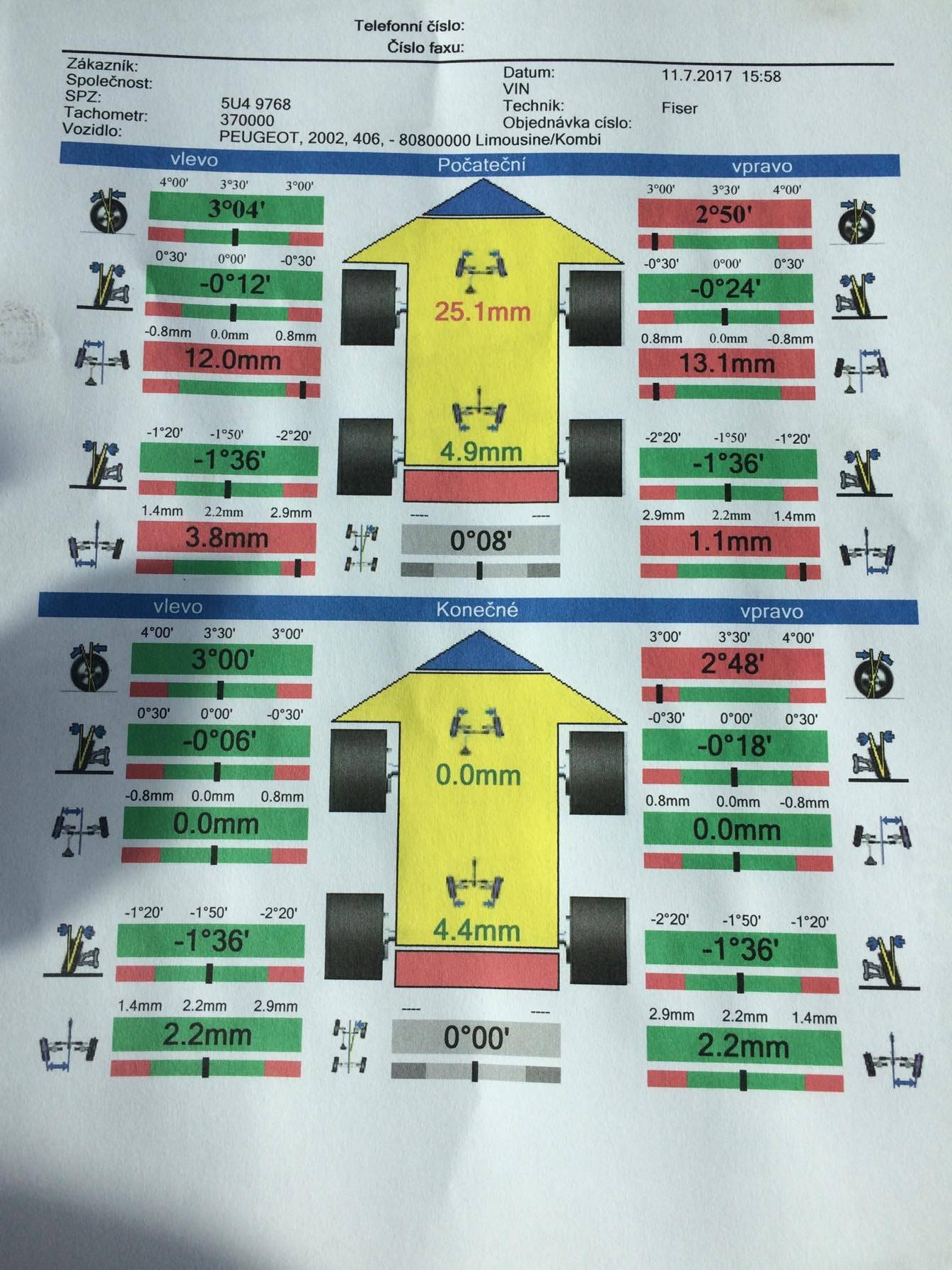

Stosun Odesláno 11. červenec 2017 Odesláno 11. červenec 2017 (upraveno) to pravý kolo není v toleranci 2°48 Upraveno 11. červenec 2017 uživatelem Stosun Citovat
kovy_s Odesláno 12. červenec 2017 Autor Odesláno 12. červenec 2017 Bylo mi řečeno, že stím nelze nic dělat.. Citovat
Radek Hurvajz Odesláno 12. červenec 2017 Odesláno 12. červenec 2017 Se závlekem a záklonem opravdu nejde nic udělat, je pevný, spousta aut to nemá v toleranci, pokud je to jen o takhle málo ničemu to nevadí. Leda by jsi měl spešl horní uložení které umožňuje jeho regulaci Citovat
Hafity Odesláno 12. červenec 2017 Odesláno 12. červenec 2017 Nebo trošku zvětšit v hrncích díry pro uchycení horního uložení (tam ale záleží, jak je dělané)... Třeba 106 má dvě polohy horního uložení už od výrobce - větší záklon rejdového čepu je určen pro provedení s posilovačem řízení.... Citovat

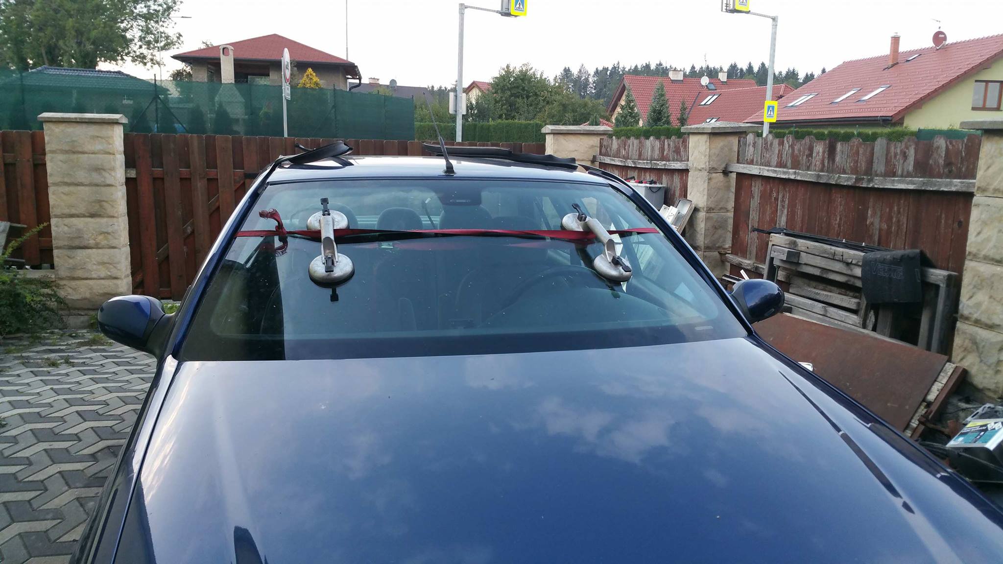

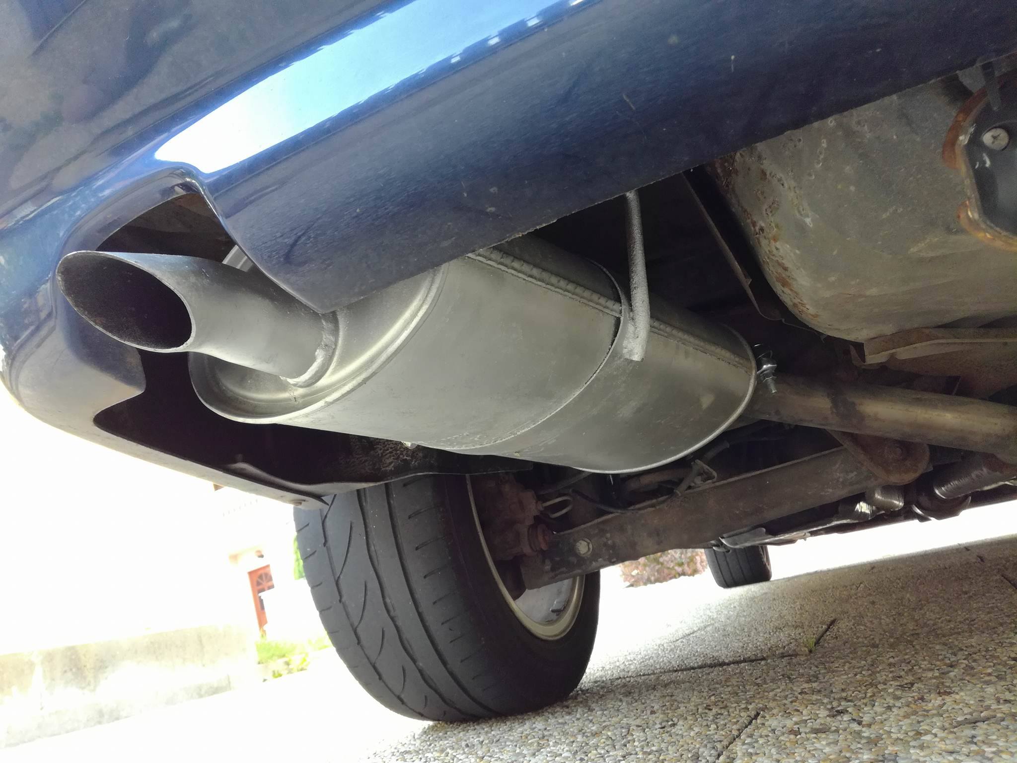

kovy_s Odesláno 22. září 2017 Autor Odesláno 22. září 2017 Tak je potřeba se připravit na STK, která končí tento měsíc... Proběhla výměna čelního skla, opravení svítího airbagu a výměna koncového tlumiče. Citovat

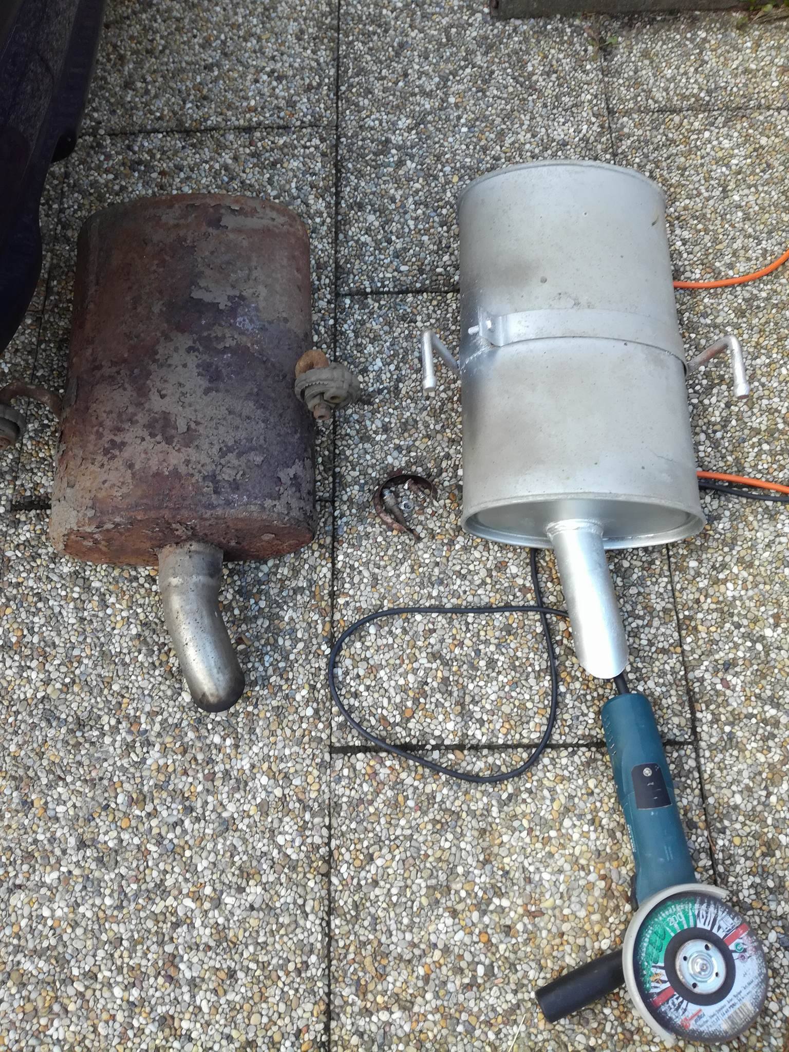

kovy_s Odesláno 22. září 2017 Autor Odesláno 22. září 2017 A výfuk.. Ten starej už se pěkně sypal... Ale díra v něm nebyla :-D Citovat
Hafity Odesláno 22. září 2017 Odesláno 22. září 2017 Ten sežranej podomácku smrknutej hrnec tam byl ještě když jsem se pod tím válel.... Citovat
kovy_s Odesláno 13. říjen 2017 Autor Odesláno 13. říjen 2017 Hafity : jojo držel dlouho a ještě by tam držel, ale už prostě musel pryč.. :-) Citovat

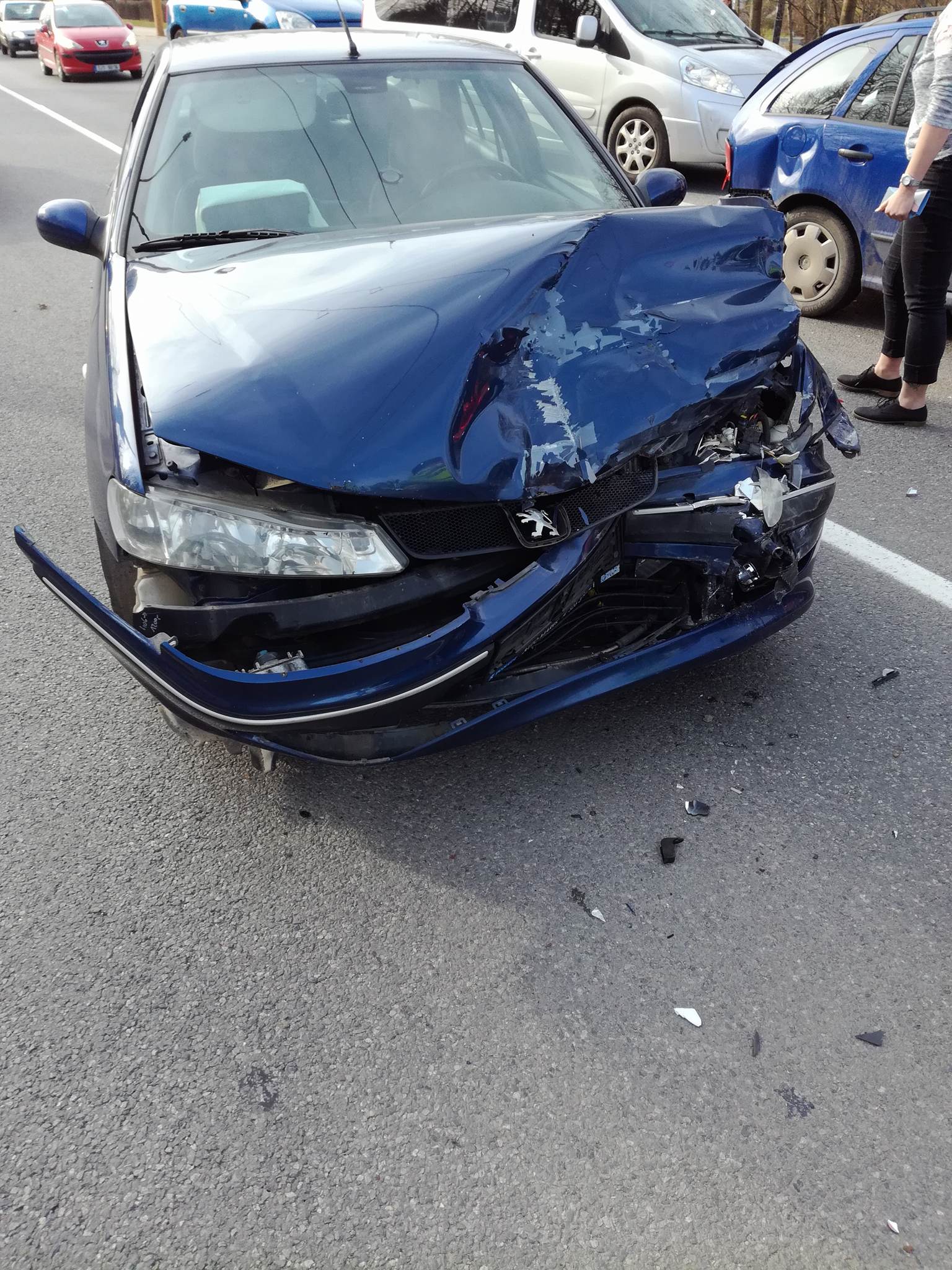

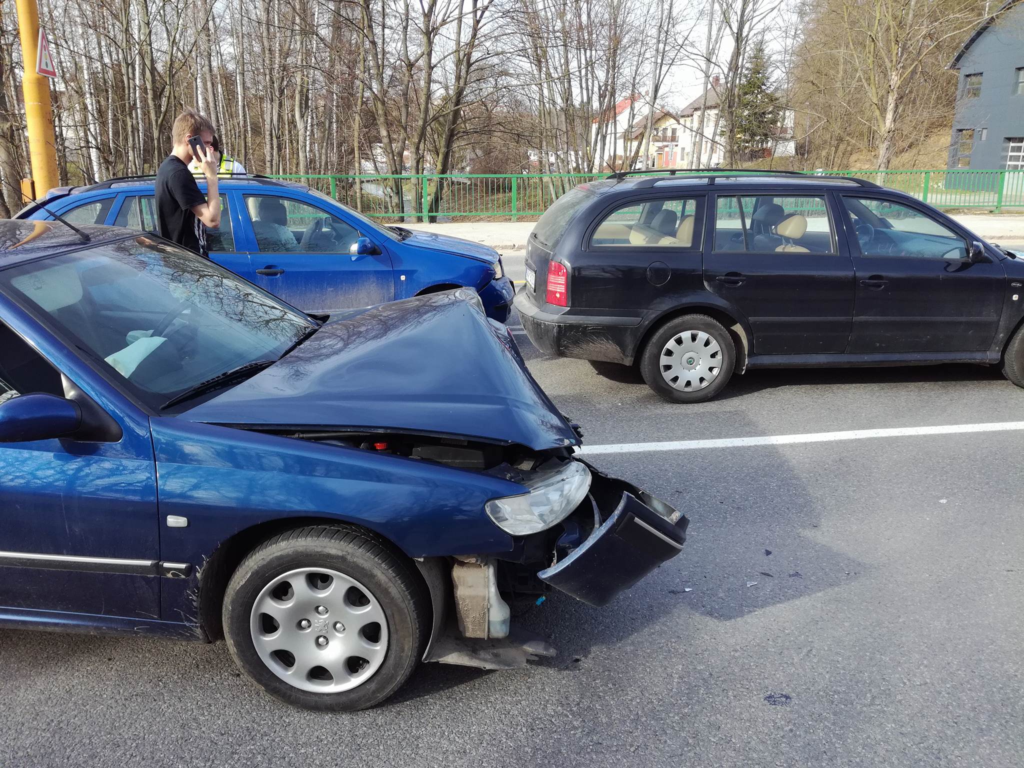

kovy_s Odesláno 4. duben 2018 Autor Odesláno 4. duben 2018 Tak dneska se mi stala první nehoda. Bohužel viníkem jsem já a nedobrzdil jsem. Nehoda bez zranění. Moje auto normálně pojízdné, nic z toho neteče. Ale asi to nebude mít cenu opravovat. Co myslíte? Citovat
radim.1008 Odesláno 4. duben 2018 Odesláno 4. duben 2018 Pěkná morda. Takhle z fotky se to těžko odhaduje. Pytle venku, předek krom blatníku na kaši... Sundej kapotu, nárazník a uvidíš jak moc je to shrnutý. Citovat
