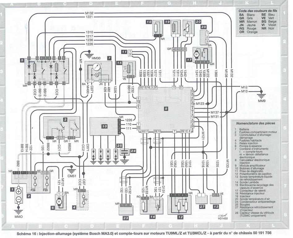

P607Olda Odesláno 4. srpen 2015 Odesláno 4. srpen 2015 Ten servis mám asi 200m od domu v tom problém není, ale nemám peníze a vždycky jsem si všechno spravil sám a na tyhle servisi moc nedám.. Do servisu to umí dát každej ocas.. Nelichotivé označení. Jak se prosím nazývá člověk, kterému nejede auto, dobrý a levný servis má 200 m od domu a nemá pár korun na opravu? Předpokládám asi 100 Kč za 15 minut práce + cenu materiálu. Doufám, že budeš zásadový a do servisu auto nikdy v životě nedáš, přeci nejsi ocas. Čerpadlo je zřejmě spínané přes čidlo tlaku benzínu v potrubí, přes pojistku. Může tam být v cestě i imobilizér. Schemata Citovat
