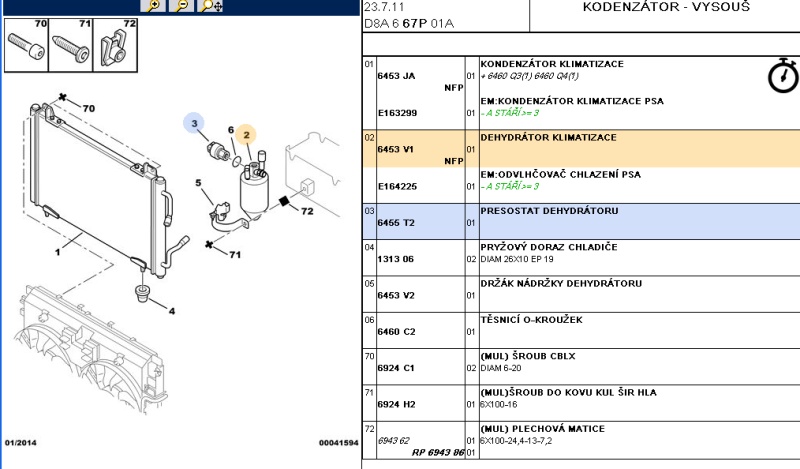

OK406 Odesláno 11. srpen 2016 Autor Odesláno 11. srpen 2016 (upraveno) Tak to si mě moc nepotěšil. Jiný přístup kromě demontáže palubní desky si není. V servis boxu není celkový obrázek. Domníval jsem se, že by mohl být problém v kondenzátoru položka č. 2 nebo 3. Myslím, že už někdo to napsal v předchozích příspěvcích. Upraveno 11. srpen 2016 uživatelem OK406 Citovat
krtek 2 Odesláno 11. srpen 2016 Odesláno 11. srpen 2016 pokial sahara stale bezi a spojka je zopnuta tak na cislo 3 zabudni,cislo 2 je vysusac zaroven zasobnik skvapalneneho media na to zabudni hned to s tym nic nema Citovat
OK406 Odesláno 11. srpen 2016 Autor Odesláno 11. srpen 2016 (upraveno) Rozumím, takže se jedná pouze o ten ventil. Přístup k němu bude velmi špatný. Palubku jsem ještě nikdy nevyndaval. To musí jít ven i výparník? Sahary běží a spojka je sepnutá. Upraveno 11. srpen 2016 uživatelem OK406 Citovat
krtek 2 Odesláno 11. srpen 2016 Odesláno 11. srpen 2016 no ventil je na vyparniku vidis obrazok nie? tak uvidis ja to nerozoberal este Citovat
