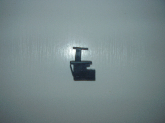

pavel104 Odesláno 29. březen 2009 Autor Odesláno 29. březen 2009 Tak opravdu je v háji ten spínač ruční brzdy. Včera jsem ho vymontoval a je klid. Už to nehlásí nic. Před tím to třeba během 10 minutové jízdy hlásilo i 6X. Kde sehnat nový??? V autokelly jsem ho nenašel. Má někdo nějaký tip??? Díky. P.S. - Ta kontrolka diagnostiky svítí pořád. To asi budu muset nechat smáznout v servisu že jo ? Sama asi nezhasne:myslim Citovat
mitch.mb Odesláno 29. březen 2009 Odesláno 29. březen 2009 koncak sezenes v origo peugeot za par korun tusim 2 - 3 stovky tady mas objednaci cislo: 633918 [upravil dne 29.3.2009 mitch.mb] Citovat
