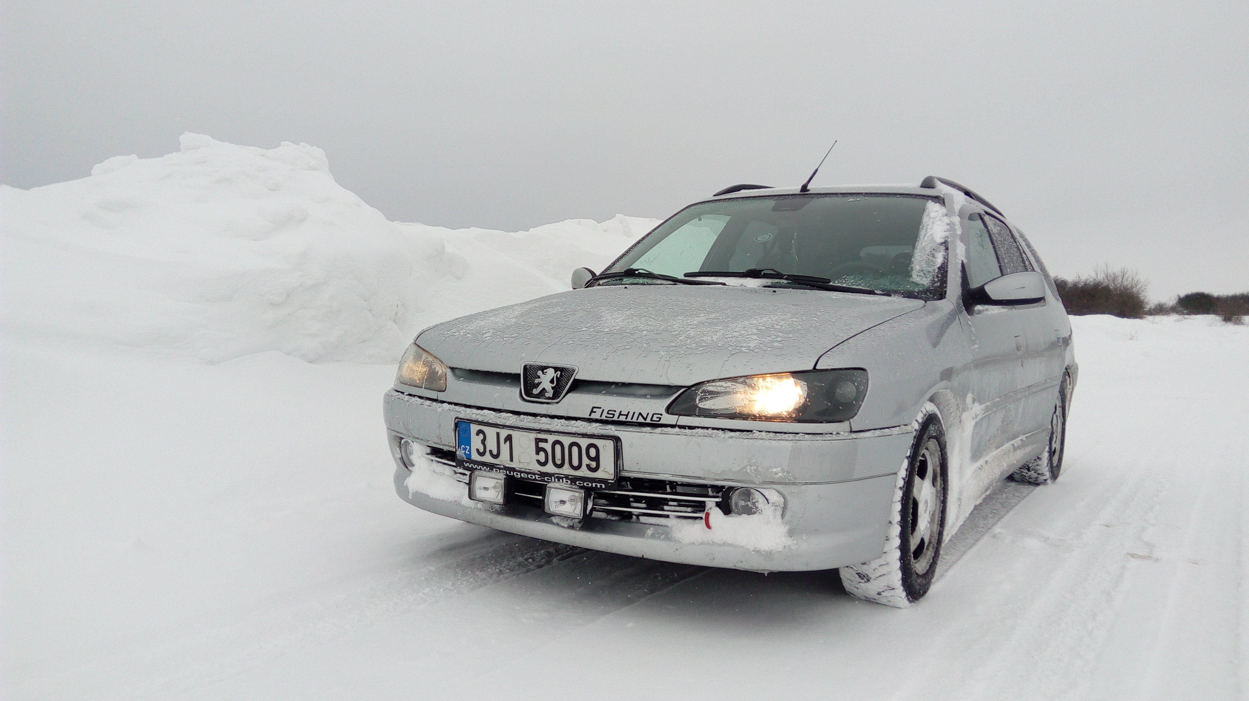

radyn91 Odesláno 27. duben 2016 Autor Sdílet Odesláno 27. duben 2016 (upraveno) Tak 15" kola konečně v TP Chystáme se na sobotní soutěž "Řidič Vysočiny", tak snad manévry a slalomy dopadnou dobře Upraveno 19. červen 2016 uživatelem radyn91 Citovat Odkaz ke komentáři Sdílet na ostatní stránky More sharing options...
radim.1008 Odesláno 27. duben 2016 Sdílet Odesláno 27. duben 2016 Jak se ti to povedlo? Citovat Odkaz ke komentáři Sdílet na ostatní stránky More sharing options...
radyn91 Odesláno 29. duben 2016 Autor Sdílet Odesláno 29. duben 2016 Kapnul sem na dobrýho technika na stk, který chápal problematiku dopsání starých origo kol Citovat Odkaz ke komentáři Sdílet na ostatní stránky More sharing options...

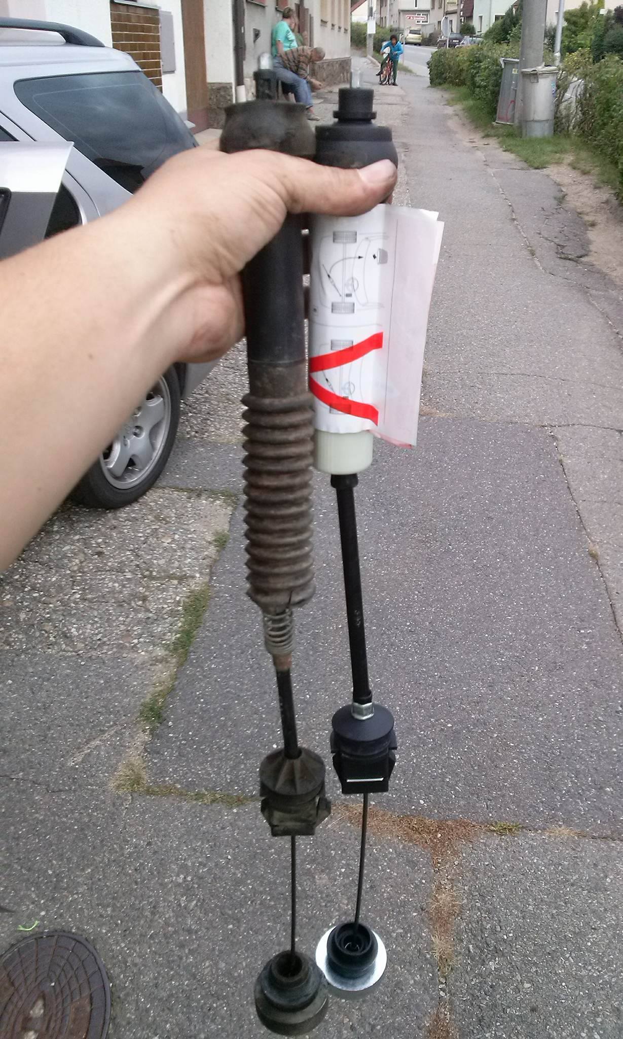

radyn91 Odesláno 23. srpen 2016 Autor Sdílet Odesláno 23. srpen 2016 Tak dnes vyměněno samoštelovací spojkový lanko, šlo to na pohodu Jen sem trochu bojoval s tím plastovým haj*lem pod pedálem Jinak ještě jedem na Slovensko a uvidíme se na sraze ve Fulneku Citovat Odkaz ke komentáři Sdílet na ostatní stránky More sharing options...

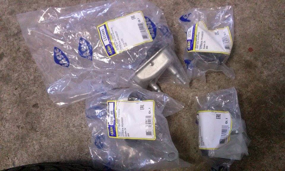

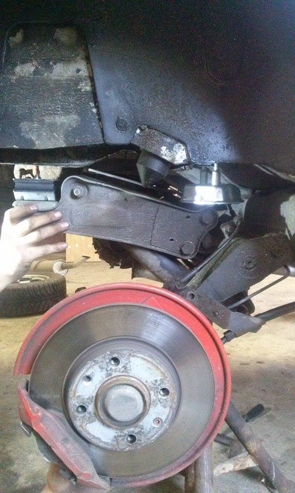

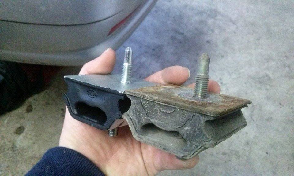

radyn91 Odesláno 23. listopad 2016 Autor Sdílet Odesláno 23. listopad 2016 Proběhla výměna uložení zadní nápravy komplet, dost plaval zadek v zatáčkách a občas se při menším výmolu ozvala zezadu strašná rána. Všechny byly pěkně vymačkaný, nejspíš je nikdo nikdy neměnil... Citovat Odkaz ke komentáři Sdílet na ostatní stránky More sharing options...

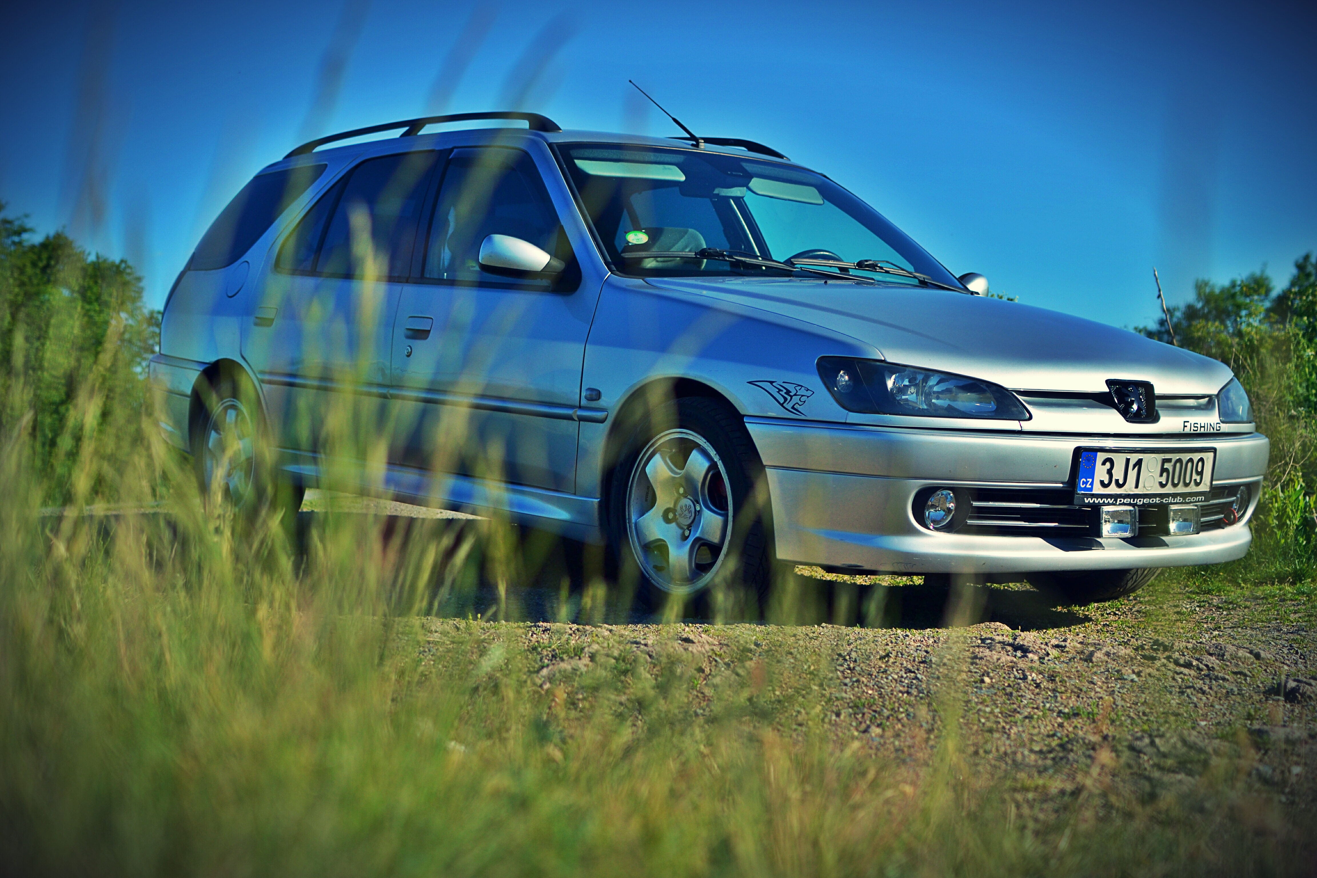

radyn91 Odesláno 5. červen 2017 Autor Sdílet Odesláno 5. červen 2017 Tak jsme menili predni brzdy. Ate powerdisc se zvlnili, takze zkousime brembo max a desky textar. Zatim zajizdime, takze nemuzu delat rozdily Citovat Odkaz ke komentáři Sdílet na ostatní stránky More sharing options...
vendelinek Odesláno 5. červen 2017 Sdílet Odesláno 5. červen 2017 Pěkná fotka Odesláno z Samsung J 5 Citovat Odkaz ke komentáři Sdílet na ostatní stránky More sharing options...
Roman Bazi Odesláno 6. červen 2017 Sdílet Odesláno 6. červen 2017 Pěkná fotka, a pěkně se o něj staráš. Ta přídavná světla vpředu jsou denní svícení? Citovat Odkaz ke komentáři Sdílet na ostatní stránky More sharing options...

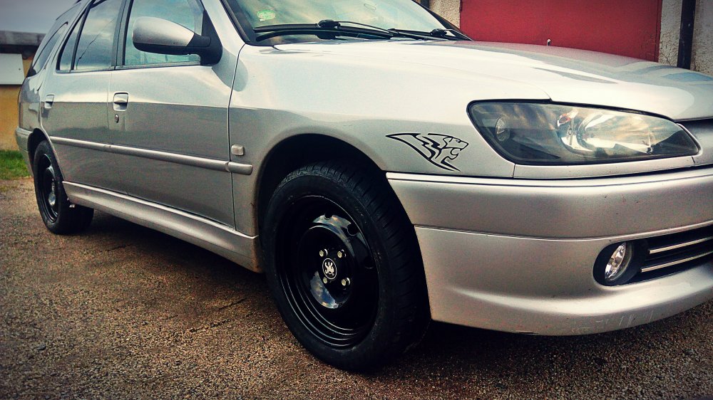

radyn91 Odesláno 7. listopad 2017 Autor Sdílet Odesláno 7. listopad 2017 Tak asi jako každý, chystáme se na zimu. Takže opět olej, filtry. Letos nové zimáky Matador MP92 SibirSnow, 15" plechy a středový krytky. Plány do budoucna - zpěvnění zadní nápravy - přidání pér pod dorazy. Jsem zvědav jak se změní tuchost a chování zadku . Pokud to někdo řešil, rád se něco dozvím , jestli se dá použít něco z jiných aut, nebo musí být přímo speciální A trochu zlobí zámek 5 dveří, ale mám náhradní, takže to jen nějakým způsobem vyndat a dát zpět. Moc místa tam teda není :/ Citovat Odkaz ke komentáři Sdílet na ostatní stránky More sharing options...
Roman Bazi Odesláno 7. listopad 2017 Sdílet Odesláno 7. listopad 2017 (upraveno) Pěkné fotky, auto je pěkně naleštěné. Na to přidávání pér jsem zvědav. Necháš plechy bez poklic? Vypadá to dobře. Asi se budu opičit. Upraveno 7. listopad 2017 uživatelem Roman Bazi Citovat Odkaz ke komentáři Sdílet na ostatní stránky More sharing options...
