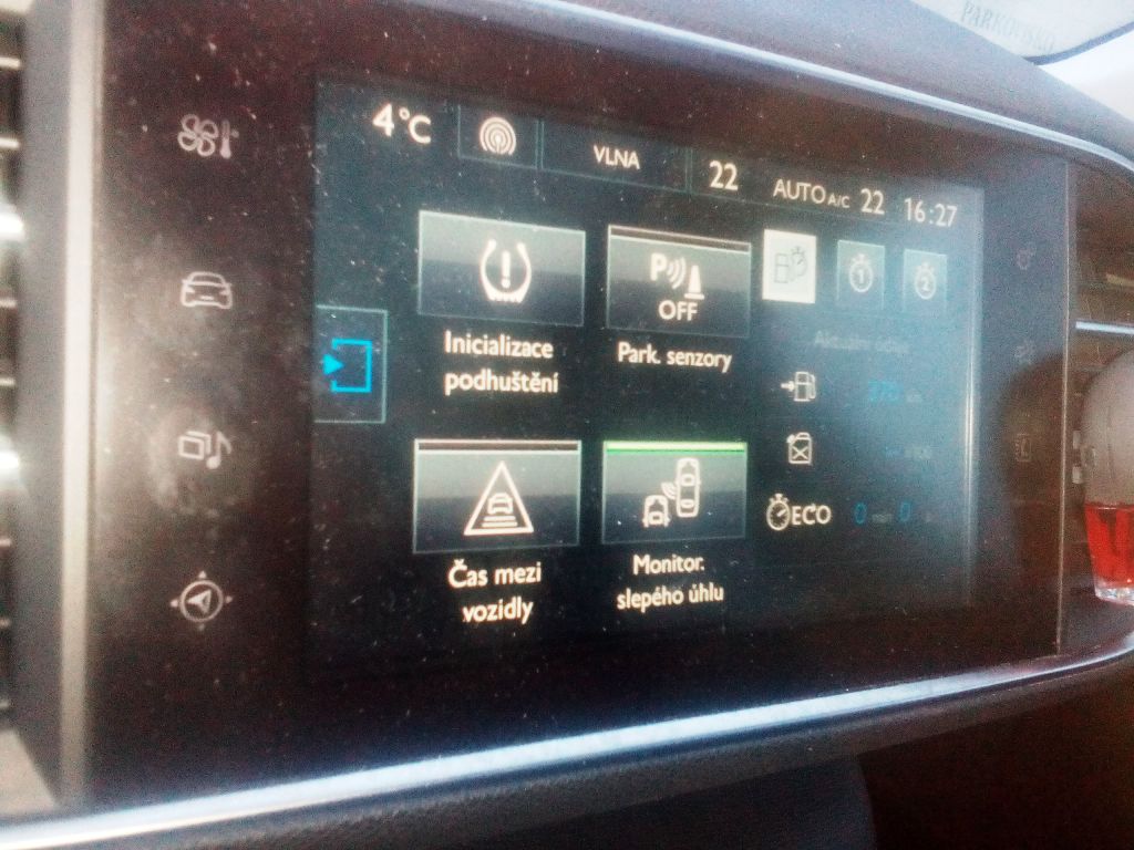

ahoj presne od ních mam nainštalovnú. Celkom slušne si zapýtali, ale funguje to v pohode. CZ nejde na navigáciia na prístrojovke
post-35975-0-03462400-1454352178_thumb.j
Staci nahrat novejsi verzi FW do SMEG+ od nejake verze uz umi cesky ofiko. Aktual verzi najdes, kdyz podrzis delsi dobu tlacitko nastaveni.
