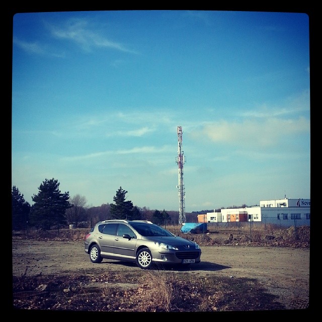

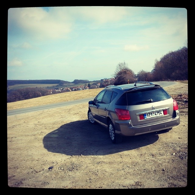

Jedna se o 2,0hdi, fap, 2005
prikladam foto mého mazlona :)
