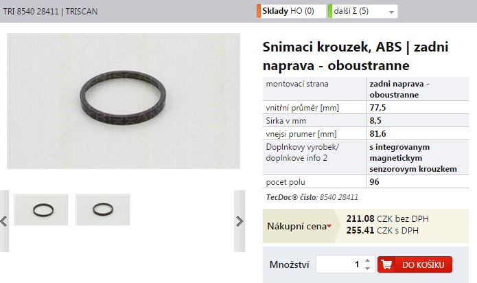

DVS_k@ter! Odesláno 16. březen 2015 Odesláno 16. březen 2015 Nebo take muze byt praskli krouzek ABS, jak u me 607. Pokud by to tak bylo a stale na homokinetaku je celi jen praskli , tak sikovny mechos ho celi sunda vybrousi misto krouzku a zaboduje C Ockem na perfekto a mas to za pakatel, kdyz bude kus ulomeny tak sehnat pouze ten krouzek a postup jednoduchy, a pokud by nekdo rikal ze nejde sehnat tak je to hovadina, na me taky nejde udajne a nakonec za 290,- kc Citovat
HonzaZ Odesláno 16. březen 2015 Odesláno 16. březen 2015 Na 407 nejsou kovové kroužky. Přímo na ložisku je magnetický senzorový kroužek. Prostě jedině diagnostika a pak se uvidí co dál. Citovat

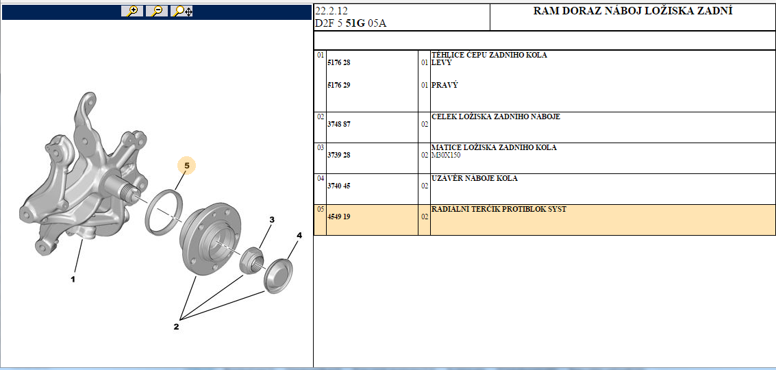

Hudo Odesláno 28. říjen 2015 Odesláno 28. říjen 2015 Ja mám 407 rv 2005 a krúžky mám, to som si istý nakoľko som ich menil(na zadu) aj s čidlami/senzormi ABS Najprv vymenené len čidlo a porucha ABS sa objavovala sporadicky, potom zistili aj prasklý krúžok Citovat
