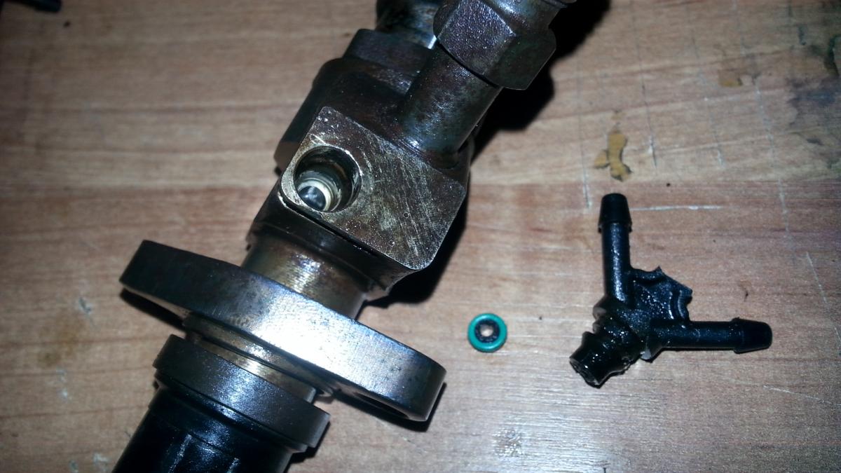

OndraAsus Odesláno 4. březen 2015 Odesláno 4. březen 2015 Zdarec lidi, praskla mi hadička přepadu a zdálo se mi, že při chodu motoru jakdyby podtéká z toho plastíku na kterém jsou hadičky nasunuté, oddělal jsem sponu co ten plastík drží a když jsm ho vysunul, tak kousek zůstal ve vstřikovači, ta část na foto s gumičkou, tak jsem demontoval vstřik, abych to vyklepnut, to se podařilo, nicméně jsem se zděsil jak vypadal konec vstřikovače, nedávno byli na kontrole a čištění ultrazvukem...,pak jsem raděj mrkl na všechny.. je možné, že za cca 6000km můžou být takhle zasrané? byly tam jak kdyby černé zrnka tvrdosti písku(co to udělá s motorem nechci ani raděj vědět,když to do nich padá..),popřípadně čím je to způsobené? druhá věc, dá se někde koupit ten plastík co mám zlomený?? díky za odpověď.. :-)) Citovat

OndraAsus Odesláno 5. březen 2015 Autor Odesláno 5. březen 2015 tak v mistnim servise na vstřiky, kde je cistili ultrazvukem mi bylo sdeleno, ze jak jsou cerne je normalni..sice na cca 6000km mi to prijde brutalni, ale asi to tak je.., jinak ten plastovy dil mel jeden v nahrade, tak mi ho dal zadara, tak jsem z toho celkem vyvazl lacine, auto uz zas přede..... Citovat

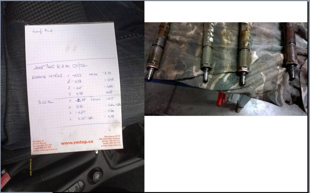

Lihous Odesláno 5. březen 2015 Odesláno 5. březen 2015 (upraveno) Nevim zda to pomuze "ale" jezdime na polskou naftu / DiselGolg / vstriky jsou uz jednou repasovany - korekce z diag nekde v cervenci v prosinci byla demontaz a dalsi repas.Fotka je tak jak se to demontovalo.Za nas se najelo cca 110tis/km po Go dalsich cca 5tis.Fap i Egr Off. Upraveno 5. březen 2015 uživatelem Lihous Citovat
