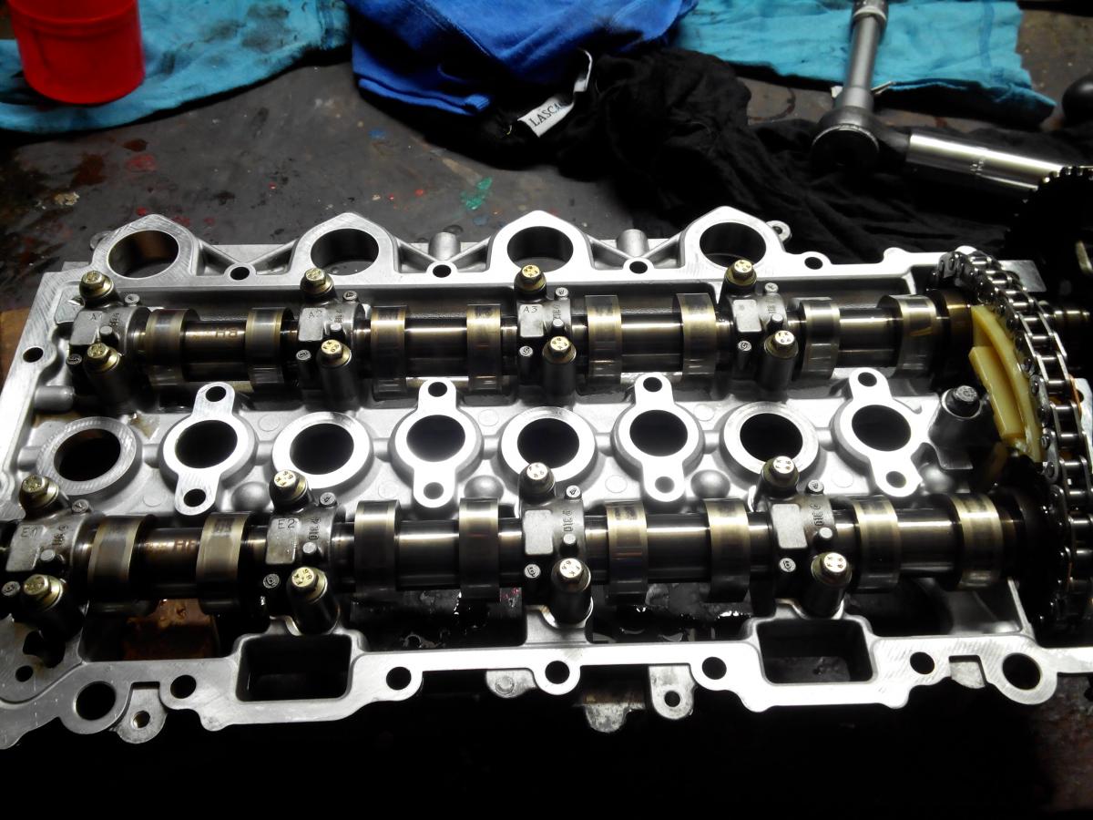

kacaba12 Odesláno 26. únor 2015 Odesláno 26. únor 2015 (upraveno) Spoustu lidí vůbec neví ,že ten motor má druhou vačku poháněnou řetězem. Rozvody se mění kolem 240000 km (teda řemen),řetěz má vydržet mnohem víc. No jo ale jde o to jak se z motorem zachází ,jak často se mění olej,protože napínák řetězu je z plastu a ten se opotřebovává a take se může přicpat díra napínáku který se nenapne a závada je tady. Osobně doporučuji vyměnit kolem 200000 km jak řemen tak řetěz. Sám jsem to dělat před týdnem. Výměna rozvodů na mém peugeotu 307 1.6 HDI 80KW včetně rozvodového řetězu který pohání druhou vačku. Zároven jsem přetěsnil celé víko vaček. Tento motor trpí na únik oleje z vačkového víka kolem šroubů vstřiků. Při montáži doporučuji zalepit šrouby lepidlem ,jinak přes závit rosí olej.Nezapomenout vyměnit podložky pod vstřiky ,které také rádi netěsní. Udělal jsem pár fotek. Upraveno 26. únor 2015 uživatelem kacaba12 Citovat
