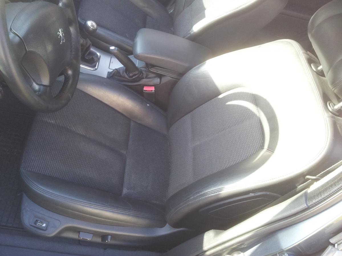

LukyVes Odesláno 12. leden 2015 Autor Odesláno 12. leden 2015 (upraveno) Tak tady je výsledek. Na jaře ještě vyčistit a cajk Tomajdo_406: kápl jsi přesně na prodejce Upraveno 12. leden 2015 uživatelem LukyVes Citovat
Tomajda_406 Odesláno 12. leden 2015 Odesláno 12. leden 2015 No vidíš to jak jsem dobrej hlavně, že si sehnal Citovat
LukyVes Odesláno 12. leden 2015 Autor Odesláno 12. leden 2015 musim ale říct, že jsou libový. Hned to auto vypadá úplně jinak tak jakoby více luxusněji Citovat
