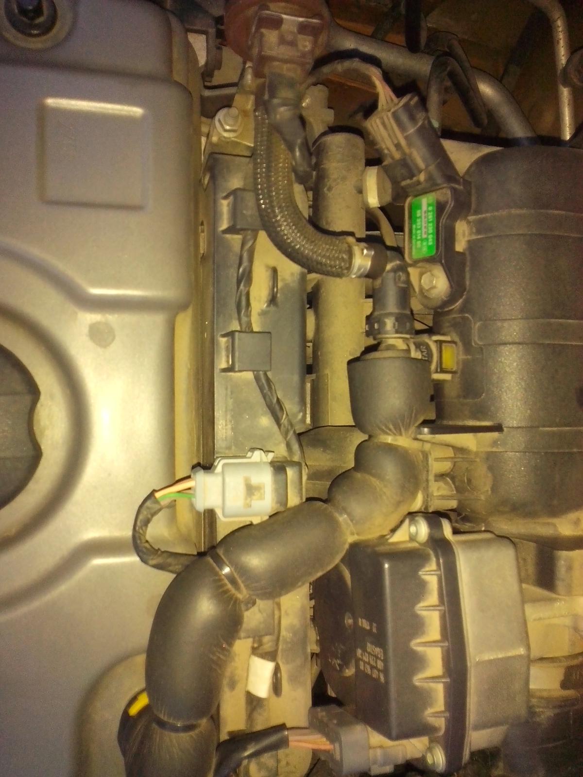

rastikk111 Odesláno 5. prosinec 2014 Odesláno 5. prosinec 2014 aké sviečky na tento typ auta?nerád zakladám nové témy avšak na tento typ auta je tu toho málo. A vôbec kde sa tie sviečky nachádzajú a už ich niekto menil?Dajte skúsenosti a výmenu krok za krokom .Ďakujem Citovat
ozzy56 Odesláno 5. prosinec 2014 Odesláno 5. prosinec 2014 (upraveno) na tvé fotce je zapalovací cívka, kterou drží na krajích dva šrouby (nebo matky)-- šrouby povolíš a cívku odklopíš co dovolí kabely, (můžeš odpojit i konektor na ní), někdy zůstanou na některé svíčce takové prodlužovací nástavce--ty vytáhneš třeba šroubovákem, teď uvidíš otvory, v kterých jsou utopené svíčky, pak vezmeš klíč na svíčky 16mm a vyšroubuješ postupně svíčky, našroubuješ nové svíčky (koupíš kdekoliv podle čísla 5960 15, nebo 5960 F0), pak případně nasadíš ty nástavce na cívku a cívku opatrně nasadíš na svíčky, dotáhneš oba šrouby a je hotovo klíč na svíčky je speciální, možná bude lepší, když si výměnu svíček necháš ukázat v nějaké malé dílně, výměna svíček není drahá, staré svíčky je dobré prohlédnout mechanikem, dá se podle nich zjistit, jak konkrétní válec pracuje Upraveno 5. prosinec 2014 uživatelem ozzy56 Citovat
