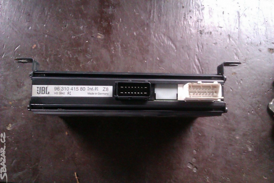

Mám 607 z roku 2006 a mám tam autorádio RD4 a vzadu jsem našel konektor na CD changer a chci se zeptat kde se nachází zesilovač a subwoofer když to má 607 ve výbavě a jestli jsou z výroby vyvedeny konektory. Děkuji.
post-48888-0-17722400-1417284178_thumb.j
Zesilovač se nachází vlevo v kufru pře druhým aku. Pokud nemáš auto z výroby vybavené JBL systémem, tak tam žádná kabeláž přípravy není. Vše se musí dodělat, pokud chceš JBL.
2006 má zesilovač pod kastlíkem spolujezdce pod palubovkou. Subwoofer jsou ty reproduktory v zadním platu. CD Changer je v kufru vpravo. Vlevo máš baterku a tam není nic.
Tak jak píše Agrfik tam jak mám baterku tam nic není. Tam kde píše že mám changer tak tam nebyl ale vybral jsem ho z jiného 607 a shodou okolností tam byl vyveden konektor  takže jsem ten changer zapojil do své 607. V zadním platu jsem taky neměl repro tak jsem je vzal taky s té 607 a vložil do plata. Zítra mrknu na ten zesilovač jestli ho tam mám. Jenom nevím pokud tam bude jak zapojím ty repráky v platu. Dík
