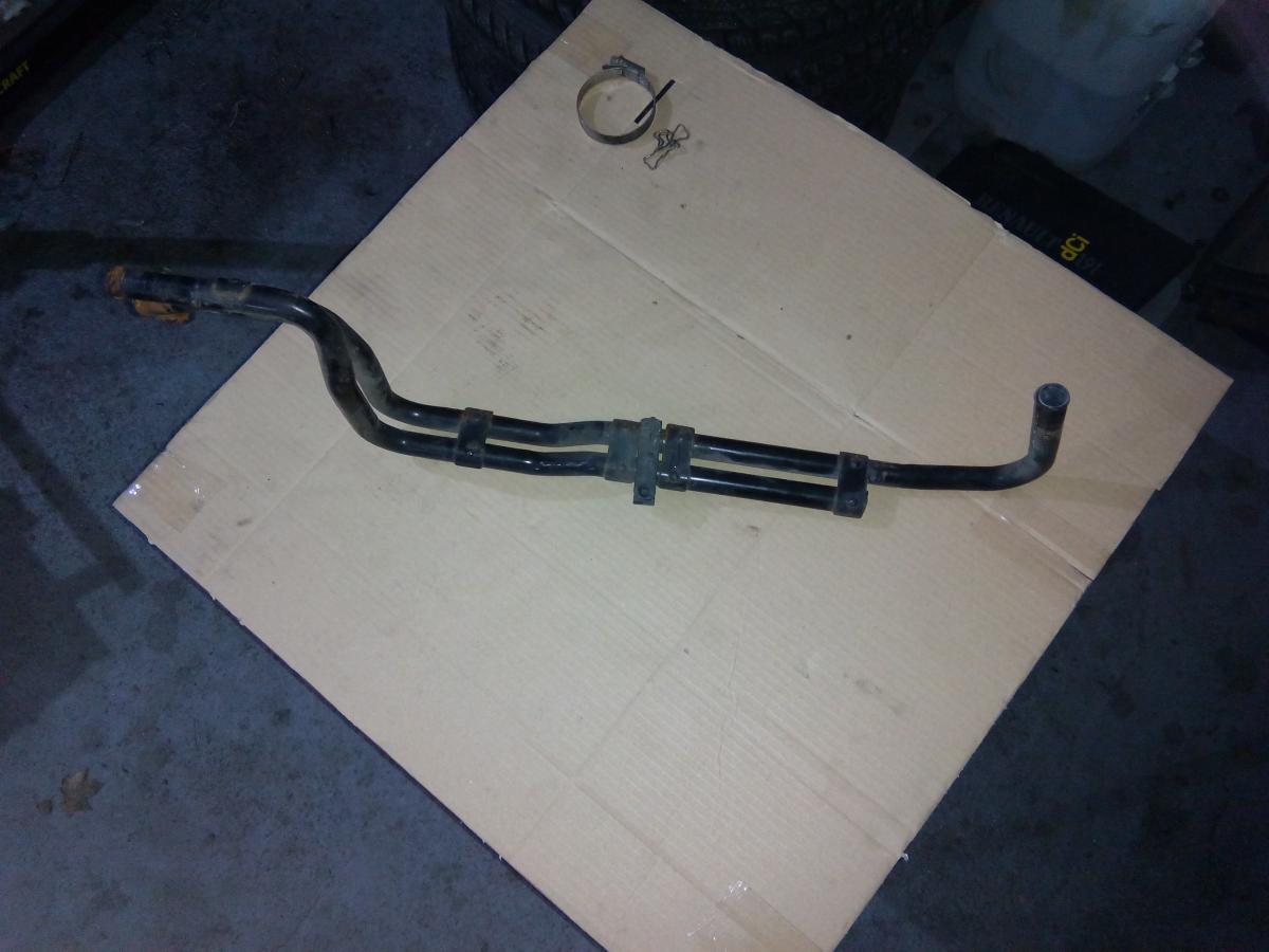

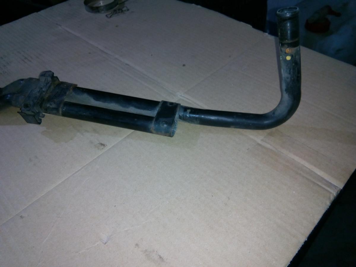

straki007 Odesláno 21. listopad 2014 Odesláno 21. listopad 2014 Za odvoz mam tady takove..... Na druhe fotce je videt jak je uriznuta(potreboval jsem udelat spojku) Citovat

rocada Odesláno 21. listopad 2014 Autor Odesláno 21. listopad 2014 Za odvoz mam tady takove..... Na druhe fotce je videt jak je uriznuta(potreboval jsem udelat spojku) Ty jsi ale prznitel dobreho zbozi Citovat

straki007 Odesláno 21. listopad 2014 Odesláno 21. listopad 2014 Tak chces teda v celku?? Myslim ze najdu i nenarezane Citovat
rocada Odesláno 21. listopad 2014 Autor Odesláno 21. listopad 2014 Alpex me taky napadl,ale kolik je tam teplota?ví nekdo? med urcite nee,sul ji za chvilku zlikviduje,ale bylo b to nejsnazsi reseni. straki pokud najdes zdrave trubky na c8 okamzite je posli,jdu vypoustet vodu a odpoledne cekam holuba. Citovat
