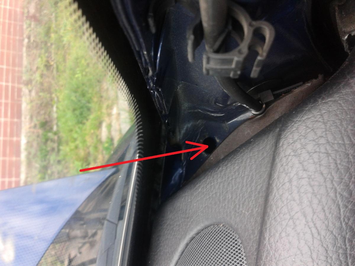

sheep Odesláno 23. říjen 2014 Autor Odesláno 23. říjen 2014 Ještě dotaz odpadní hadičky z šíbru jsou strčený do rámu auta je to vidět nahoře na fotce v rohu u skla.Kde to potom má vytékat nebo má výstup ven.Je mi divný že když do hadice naleju vodu tak vytéká ale na druhé straně u ridiče.To je nějak propojený a je to správně nebo může být ucpaný právě přechod od hadice ven a teče to někde v rámu auta? Citovat

Midloch Odesláno 23. říjen 2014 Odesláno 23. říjen 2014 Ještě ke snímku s napojením hadičky odtoku. Nemá jít ta hadička až tou dírou v rohu u čelního skla? Tam jak je vedená teď, normálně vedou dráty pod palubku. Zkontroluj si to s levou stranou. Citovat

Midloch Odesláno 19. listopad 2014 Odesláno 19. listopad 2014 (upraveno) No video jsi našel pěkné a v čase 0:42 a 0:47 máš odpověď co je špatně. Srovnej s prvním fotkou co jsi sem vložil 14.10. Psal jsem Ti že tam co máš ty tu hadičku mám já vedenou elektriku pod palubku. Ty návleky jsou jenom průchodky skrz tu díru. Aby se hadice neprodřela. Upraveno 19. listopad 2014 uživatelem Midloch Citovat
sheep Odesláno 24. listopad 2014 Autor Odesláno 24. listopad 2014 No tak teď jsem mimo mísu,co je tedy špatně?Odkryl jsem i druhou stranu a žádný návlek tam není a předpokládam že to nikdo nerozebíral.Když ríkáš že ty tam máš el. tak nemáš šíbr?Hadice v tý díře je strčená cca 2-3cm.Nějak se mi ale nezdá že ten plech co je v něm ta díra je už ven.A pořád nevím kam to pokračuje z tý hadice.Myslím tím co je pod dírou dál.Jestli je tam nějaký kanálek. Citovat
Midloch Odesláno 24. listopad 2014 Odesláno 24. listopad 2014 (upraveno) No já jen že z toho videa je jasně patrné že hadička šíbru je vedená podle šipky na přiloženém obrázku. V čase 0:42 je vidět že tam kde máš ty hadičku vede elektrika, stejně jako u mě. Upraveno 24. listopad 2014 uživatelem Midloch Citovat
sheep Odesláno 24. listopad 2014 Autor Odesláno 24. listopad 2014 No tak to teda nevim,pokud na to koukám tak to na videu je uplně stejně jako to mam já.0:42 je přesně vidět že má hadici na stejném místě pouze ještě se zmíněným návlekem.Mimo gumového nívleku nevdím nic jiného. Citovat
