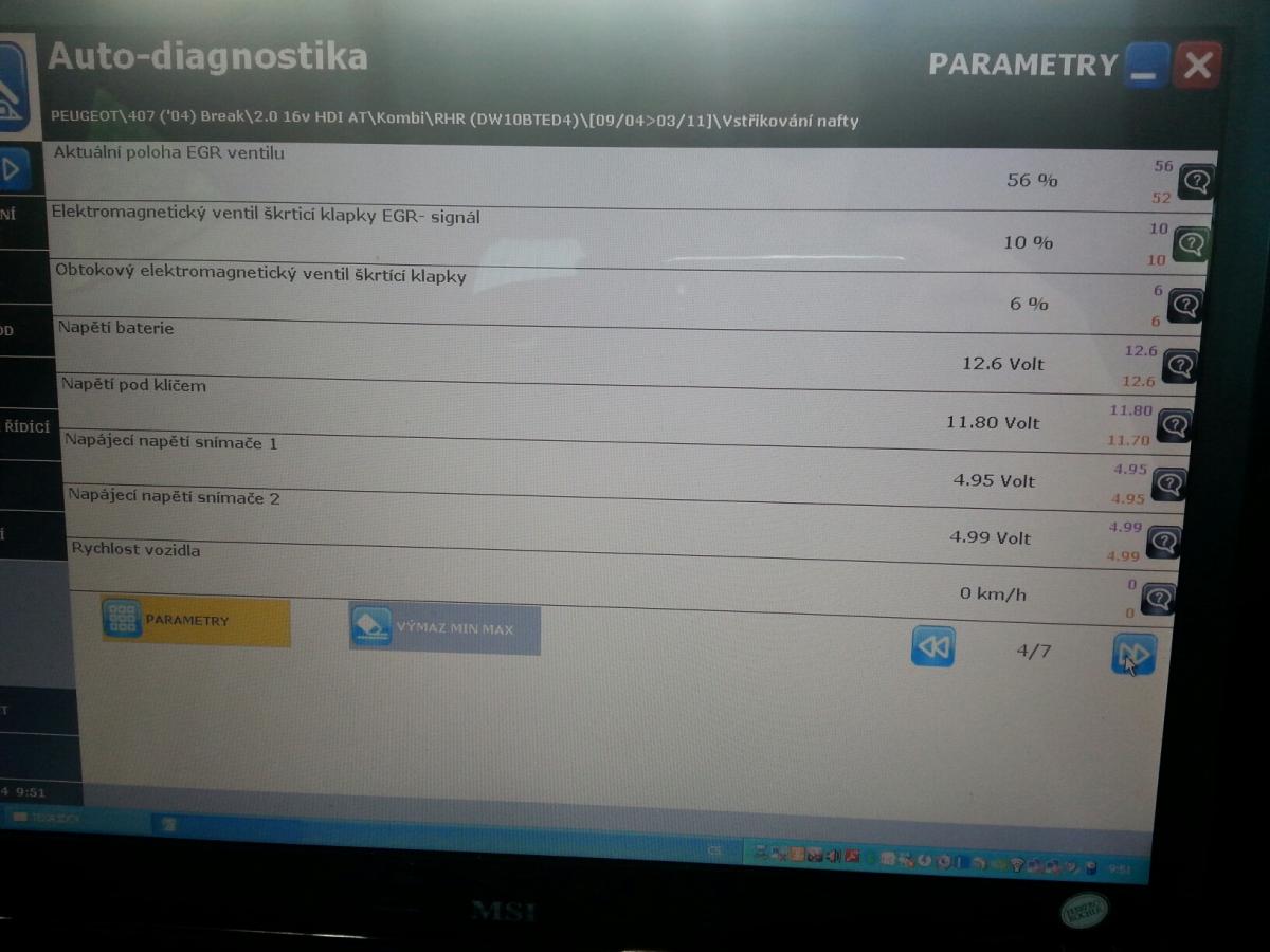

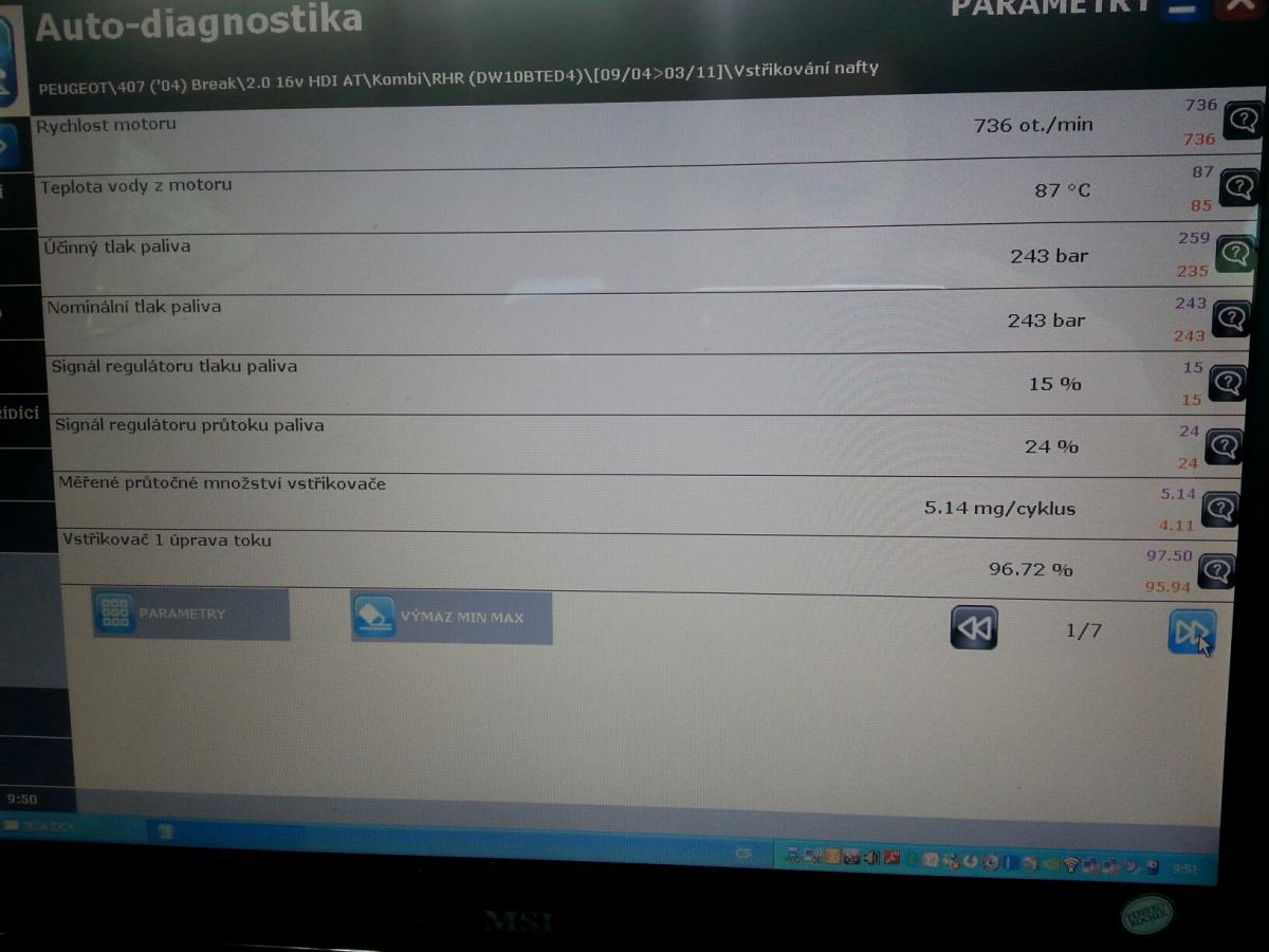

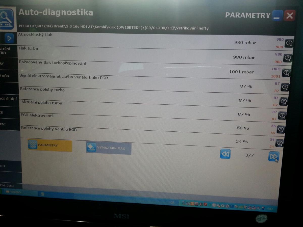

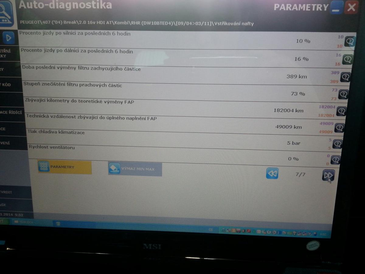

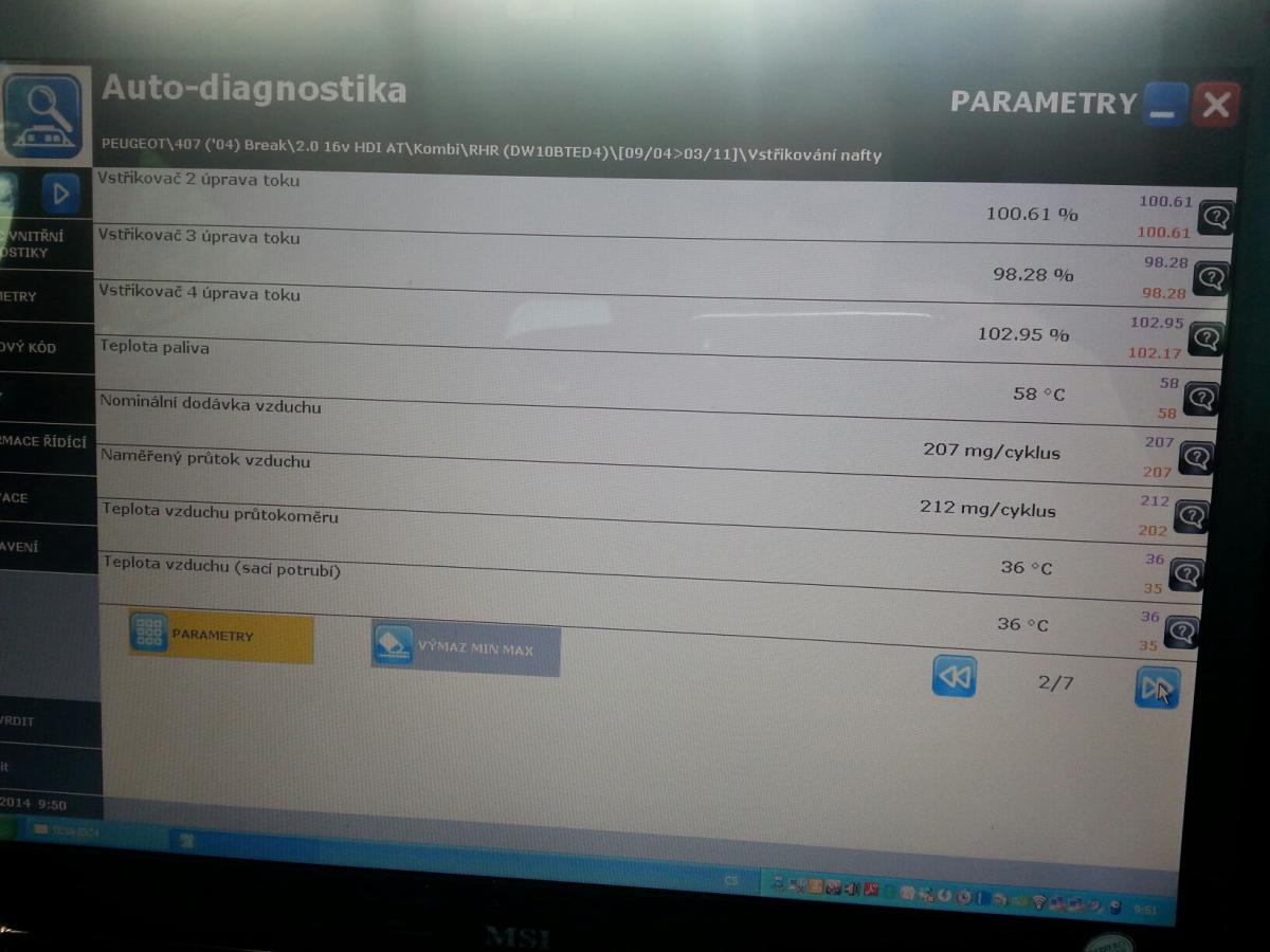

OndraAsus Odesláno 16. listopad 2014 Autor Odesláno 16. listopad 2014 (upraveno) výpís z dia, ale teplého motoru, nevím jestli někdo pozná, že by nějaké hodnoty neseděly a mohly dělat paseku za studena.. Upraveno 16. listopad 2014 uživatelem OndraAsus Citovat

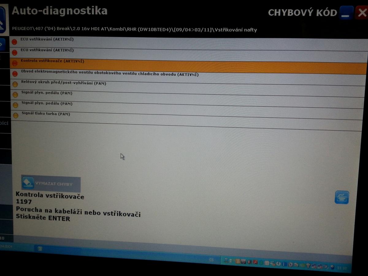

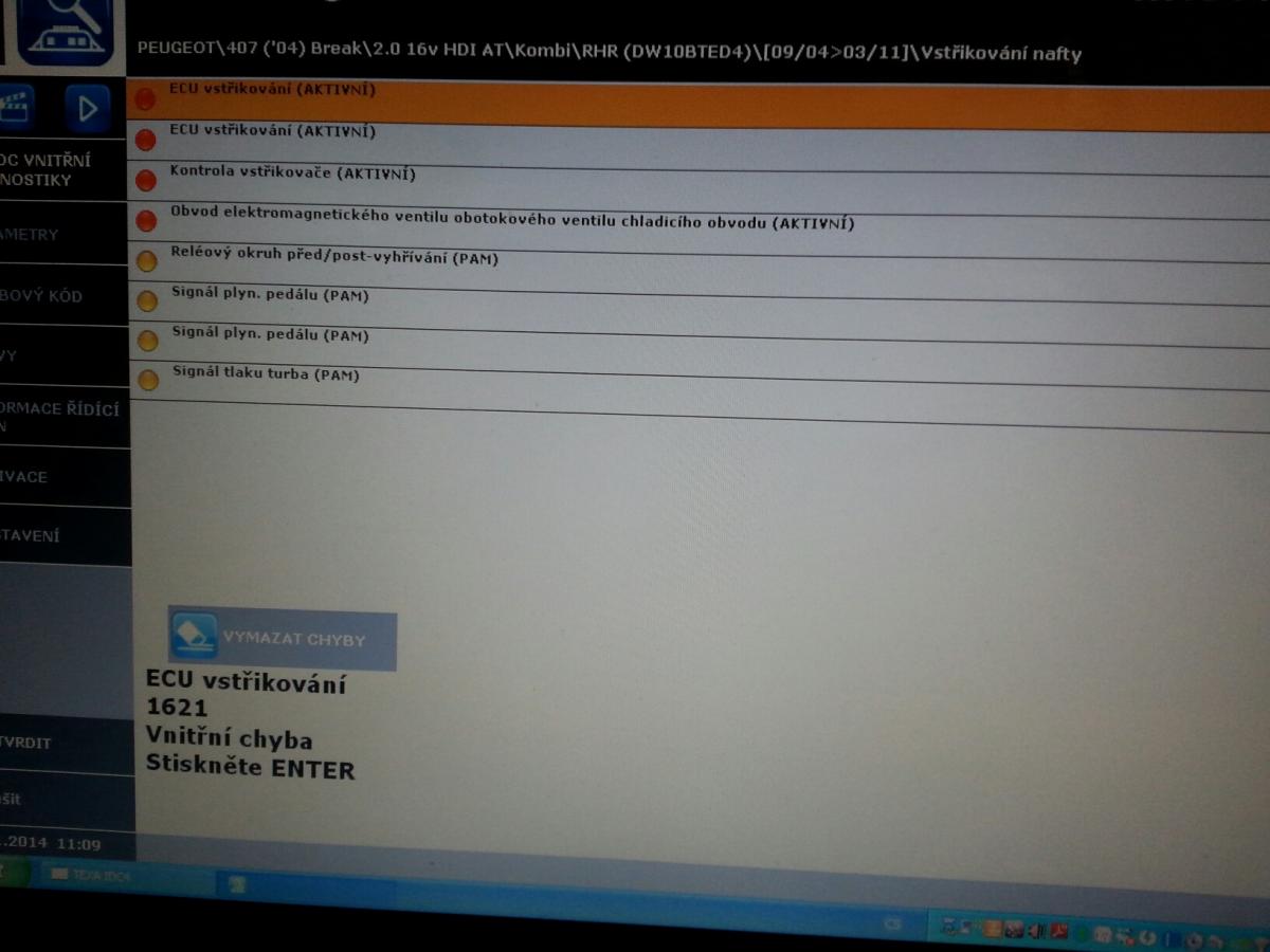

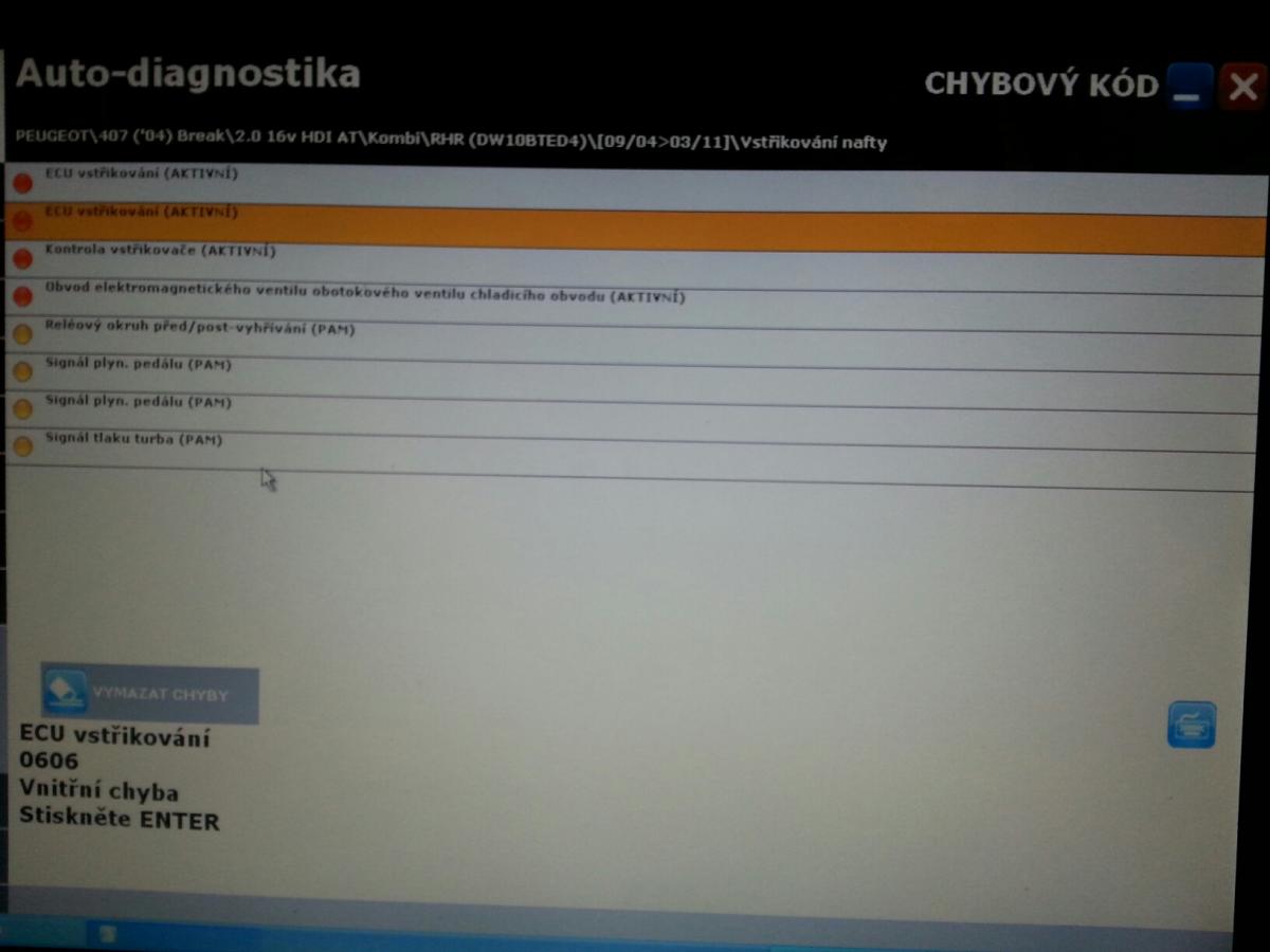

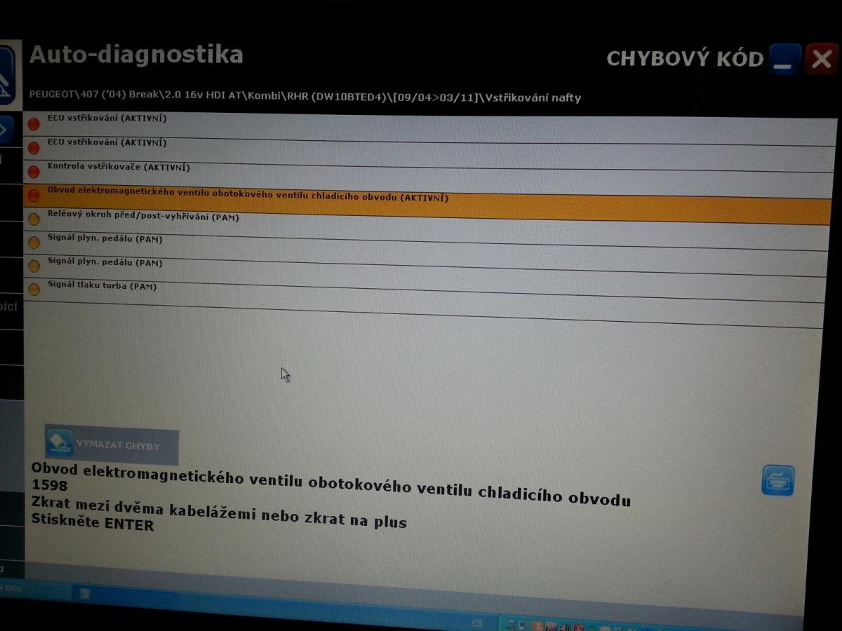

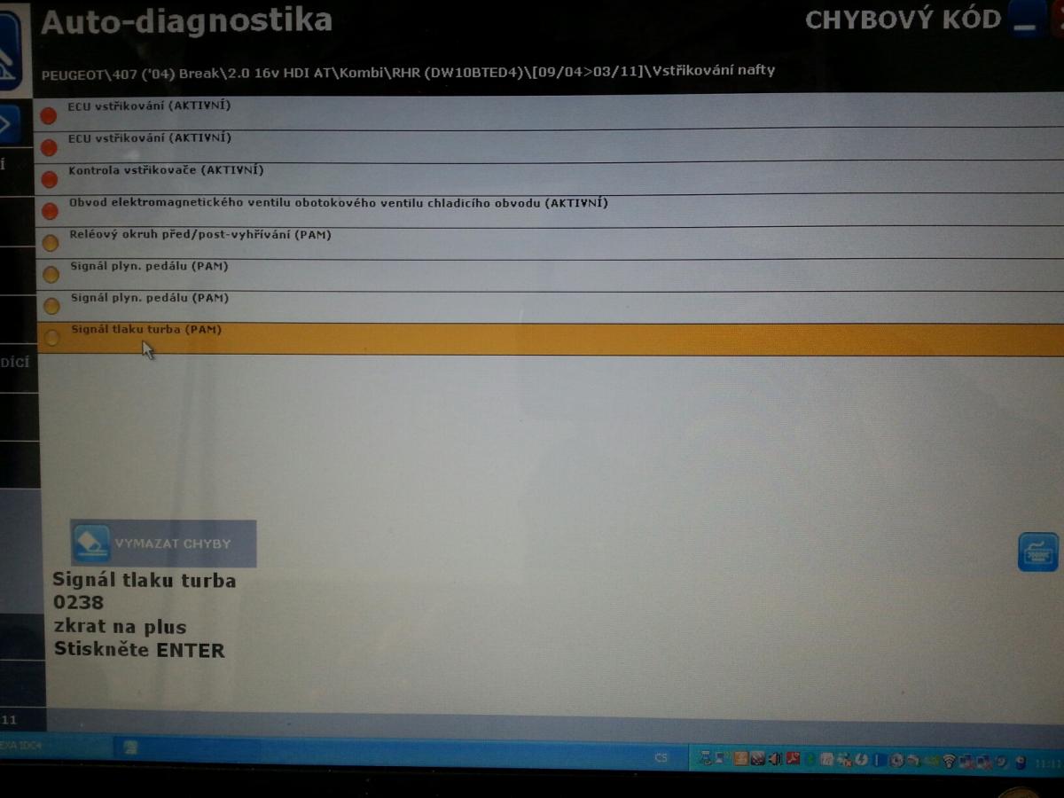

OndraAsus Odesláno 24. listopad 2014 Autor Odesláno 24. listopad 2014 Výpis z dnešní DIA, ten pedál jsem odpojoval já, když jsem šel po tom cvrlikavém zvuku a žhávení sem taky odpojoval já, jak jsme měřili jak spíná relé a odpor...zbytek nevííím.. Citovat
ferinko2 Odesláno 24. listopad 2014 Odesláno 24. listopad 2014 Čo ten snímač tlaku turba??? Odpojený??? Citovat
OndraAsus Odesláno 24. listopad 2014 Autor Odesláno 24. listopad 2014 nic jsem neodpojoval, nevím, výkon je normální, ten snímač je přímo na turbu?přehazoval jsem ten hnedy elmag ventil Horni/za dolni-jsou stejne, jenom me zajímalo jestli se něco stane,ale klic byl vyply..,po vymene mi po druhem startu tenkrat zacal mlatit ten egr,ale podle me to byla nahoda,ze to s tim prehozenim nemelo souvislost a zajimave ze EGR to nijak nevypsalo, ze po startu lital tam a zpet jak pomileny... Citovat
ferinko2 Odesláno 24. listopad 2014 Odesláno 24. listopad 2014 1.Elmag ventily na reguláciu turba a EGR síve vyzerajú rovnako,ale nie sú rovnaké,jeden má cievku s odporom 4ohmy,druhý 16ohmov 2.snímač tlaku turba je za intercoolerom pri klapke EGR spolu so snímačom teploty vzduchu,býva zasvinený takým karbonom vo vnútri. Citovat
OndraAsus Odesláno 24. listopad 2014 Autor Odesláno 24. listopad 2014 hmm,ale byly tam stejne cisla-vse naprosto stejne...,nepletes si to s tim,co je dole az pod tim hnedym elmagem?je tm ještě jeden cerny..,ale ten uz vypada jinak, ja to tedy prehodim radej zpet, ale ty starty jsou stejne jak před prehozenim, tak po prehozeni.. nemas prosimte i takovy odkaz i na funkci EGRU na muj motor (to co jsi poslal) Citovat
