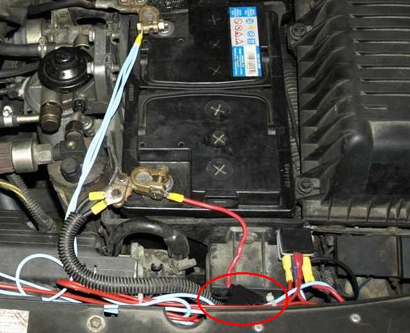

P607Olda Odesláno 13. září 2014 Odesláno 13. září 2014 Prosím o jasné odpovědi: 1) máš tam konektory ISO? 2) když tam rádio není připojeno, tzn. konektory jsou odpojené, tak něco hoří (doutná) v kabelové formě? 3) když rádio není připojeno, voltmetrem měř proti pinu 8 (kostra) piny 4 (trvale +12V) a 7 (přes klíček +12V). Jsou tam? 4) na konektoru pro reproduktory měř voltmetrem proti kostře, nemá tam být žádné napětí (zda tam někdo něco omylem nepřipojil). Otázka č. 2 je proto, aby auto nezačlo hořet, i kdybys tam připojil napájení odjinud, tak, jak jsi měl v úmyslu. Napájení odjinud připojit můžeš, ale je to pravděpodobně zbytečná práce, když už je to hotové. Napájení odjinud přivedeš takto: - na pin 4 přivedeš napájení od plusu baterky, vodičem asi 0,5 až 1 mm2, doporučuji červený. Koupíš si pojistkové pouzdro s pojistkou (10A) a to zařadíš hned u + pólu baterky. Viz obrázek (pojistka je v červené elipse), a tam jsem nechal dlouhý kabel, ale okolo jsou plasty. - na pin 7 přivedeš napájení od zásuvky zapalovače. Asi taky červený. Pokud ti kabeláž sama o sobě nehoří, tak není problém v kabeláži, ale v tom, že je to špatně zapojené v ISO konektoru. Takže proto je nutné zkontrolovat, co je na jednotlivých pinech. [upravil dne 13.9.2014 06:29 od P607Olda] [upravil dne 13.9.2014 06:30 od P607Olda] Citovat
